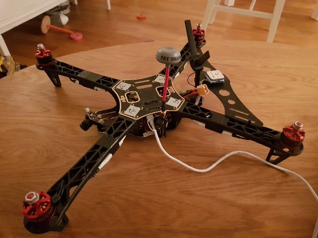

Nu har jag gjort lite mer :)
Kopplat in blåtand och monterat allt utom kameran.
Saknar ett fäste för kameran.
GPS antennen fick jag ingen mottagning med alls trots att den sökte i en timme på balkongen.
Jag fick dock en kompassbäring.
Här är en bild på den nu
 Post subject: Re: DJI F450 - FC-testplattform
PostPosted: Tue 31 Dec 2019, 21:09
Posts: 889
Kör: Halta Lotta
Sådär nu är denna redo för en ny Maiden och injustering.
Kameran satte jag fast med smältlim. Mycket smältlim....
Nåja den sitter.
Propellrarna är balanserade. Tänkte köra en liten Maiden ikväll men ändrade mig då jag inte har gräs här i närheten.

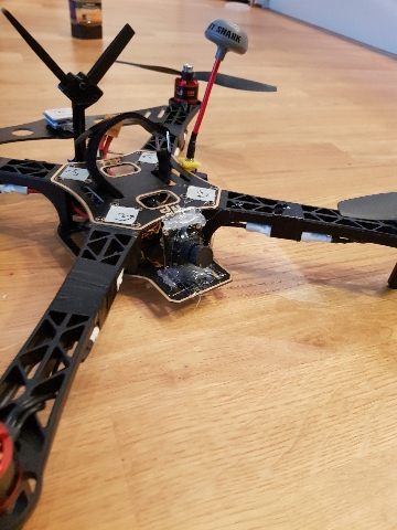

Kör: Halta Lotta
Okej en liten Maiden gjordes idag på balkongen.
Det blir en del att göra med pid inställningar. Ev är p hög och i låg vad jag förstått.
En propeller gick åt. "Duh jag flög ju på balkongen"
Beställde 1,5 uppsättning graupner eprop för 8mm axel.
Förhoppningsvis så reder det upp lite med bättre propellrar än de noname pripellrarna som sitter nu.
Bifogar en bild på mitt "snygga" kamerafäste i quaden :lol:
PostPosted: Sat 04 Jan 2020, 19:02
Hehe, på balkongen? :-D
Du vet väl att helikoptrar och multicoptrar suger sig till väggar pga att propellervinden drar från sidorna, eller nåt, men jag har inte tänkt på varför... hm, tåls att tänkas på?
Du får skaffa propguards om du ska flyga på balkonger. ;-)
Kamerafästet får godkänt (det ska göra nytta, utseendet är inte alltid viktigast).

Hehe ja jag tänkte bara hovra lite snabbt för att se vad den gör :lol:
Nå balkongen är 6x3 meter men det räckte gott för att knäcka ett blad :-D
Hehe trodde propellern skulle hålla bättre än så. Men hubben var rätt tunn i godset efter jag brotschat upp det (3mm).
Så Det var nog bäst att det fick sönder nu och inte under en långflygning :)
Propellrarna från graupner var redan borrade för 8mm Axel så dom bör hålla bättre:)
