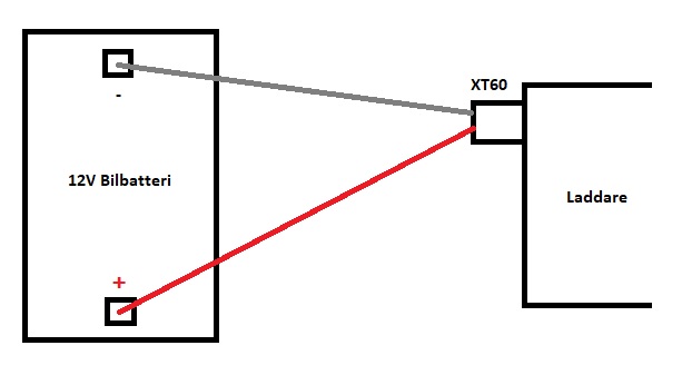

Enklast är att ta ett bilbatteri och ansluta enligt bilden nedan för då slipper du köpa något nytt onödigt här på Åland.
Det är allt! :-)
Men om du inte har ett löst bilbatteri så måste du använda ett som finns i en bil eller annat fordon som har en större 12V-blyack.
Om du känner dig osäker på använda bilens batteri eller inte får hjälp med det, så ska du inte göra det.
Att ansluta laddaren till bilbatteriet är som att ansluta en lampa till bilbatteriet, bara det att laddaren drar mer ström.
Om du inte använder bilbatteri, då är det bara att köpa ett power supply som räcker till, det beror på hur mycket du ska ladda egentligen, bäst är ju att köpa ett som de rekommenderar, men det vet jag inte om finns på Åland såvida du inte hittar rätt butik.
Ska du bara ladda ett litet 4S 1300 mAh-ack så kan du ladda med 1,3A och då klarar du dig med en enkel laddare liknande den jag länkade till, men, den är bara 60W så du kan inte ladda stora LiPo med den som tex 5000mAh 4S eller 6S 4000 osv. Du får alltså inte ladda något mer än 60W med just den laddaren, då kan laddaren ta skada.

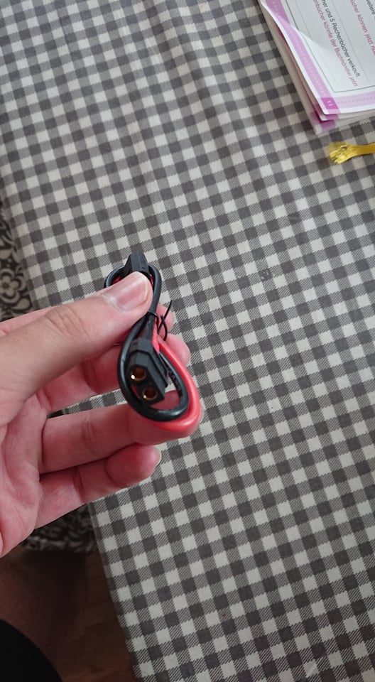

Ok sticker nu och köpar något,
har den här sladden som "extra" (tror jag), är det då bara att klippa av Power-supply kablen, den här kabel och sen sticka ihop dem två eller lödar jag ihop dem?
