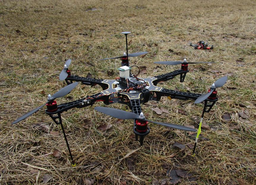

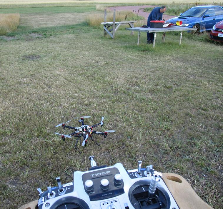

Premiärflugen!
Så va den testflugen.
Funkade som den skulle. :-)
Den var dock väldigt lätt utan last, hovrade på under 1/3-"throttle".
Lite svajig va den pga det låga varvtalet och stora propparna och den låga vikten.
Betade igenom testlistan och konstaterade snabbt att det fick räcka pga bitande kyla.

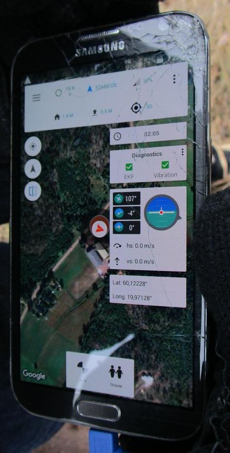

Använde en Samsung Phablet med appen Tower och ansluten via telemetri.
Allt det funkade fint det med.
Återstår/härnäst:
- Måste byta ut landstället, det är för svajigt som det är nu
- Mer vikt för att få rätt stabilitet nästa gång jag finjusterar flygegenskaperna
- Monterar på 3-axliga 360-gimbaln senare, måste ju ha GoPro 3 eller 3+ till den också
- Borde byta till mindre proppar om extravikten inte hjälper, funderar på dubbla 4S 4000 på varsin sida på nåt vis
- Byta GPS/Compass, den glappar och tappar GPS-signalen ibland, är kontaktproblem i ena kontakten, skaffa en 7a eller 8a istället
Den större som är i förgrunden:

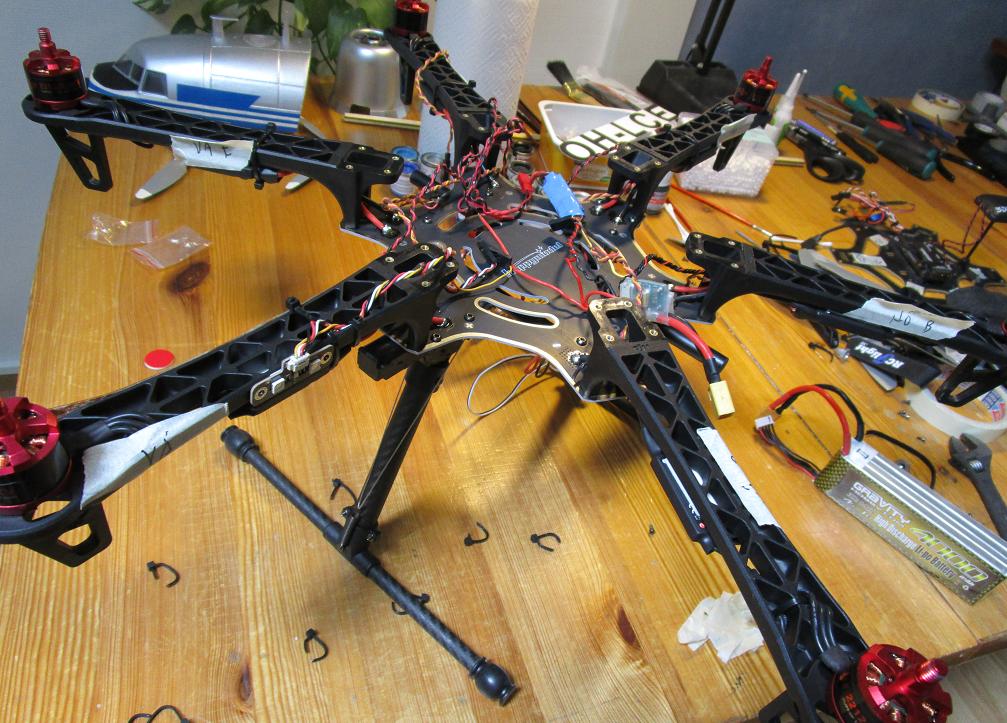

Nu står denna på mekbordet...
- Ska beställa elektriskt uppfällbart landställ (jag har nog ett elektriskt, men det har hjul... har pneumatiska också :-D)
- Istället för att öka vikten så tror jag att jag minskar prop-diametern från 10" till 8", om jag har tillräckligt många, annars beställa
- Har en ny 3DRobotics GPS med inbyggd kompass som ska monteras, nuvarande har nåt glapp
- Fixa på plats en CastleCreations UBEC för framtida bruk
- Buzzer (Lost Signal Alarmer)
- Invänta en kamera och testa den 3-axliga gimbaln
- Få servo-gimbaln klar (styrbar från APM) med Ixus-kameran och avtryckare
- Klura ut nåt sätt så jag lättare ser hur den är i luften, inget bra kännetecken nu
- Fundera ut hur jag ska lösa det hela med dubbla FPV-länkar (en för den som flyger, en för den som filmar)
- Och så förstås, dubbla RC-sändare, vilken maskin detta blir!
- Plus en massa annat smått som kan fixas

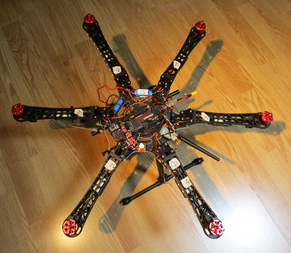

 Post subject: Re: MickeM's Foto/Film-plattform DJI F550
PostPosted: Tue 26 Apr 2016, 20:20

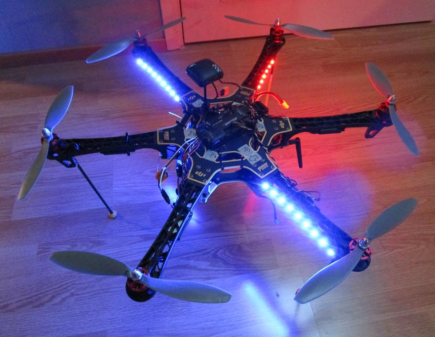

Fixat ännu mer på denna ikväll... LEDs på plats (samma som var i flyget som JS kraschade i ett träd på Nabben en sen kväll) och lite annat småfix.
Ska väl montera gimbal på den efter nästa flygning, kameran kom hem idag, en Turnigy 2K-kamera med GoPro 3-mått.
Bild på gimbal kommer senare...

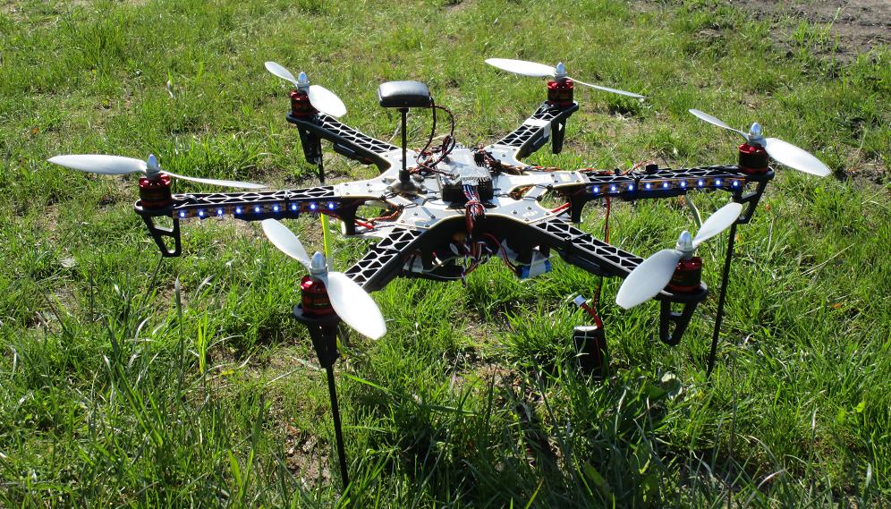

PostPosted: Wed 27 Apr 2016, 19:40
FLYGKLAR igen!
Nu med mer grejer.
LEDs på plats för att man bättre ska se vart den är riktad, men som egentligen inte spelar någon
roll eftersom man har en IOC (Intelligent Orientation Control) som det heter på DJI-språk. Samma
funktion som jag använder i denna, APM-språk, så är Stabilize Super Simple och Loiter Super Simple.
Vad de gör? De utgår i från sin start plats och beroende på om man köre Course Lock eller Home
Lock så rör sig hexan utgående ifrån var den är enligt väderstreck eller utgående från var home är.
Dvs, spak fram = flyger bortåt. Spak emot dig = flyger emot dig. Spak vänster = flyger vänsterut.
Spak höger = flyger högerut. Course flyger alltid åt samma håll när du spakar, men home flyger
utgående från mittpunkten, dvs home. Alltså, om du håller sidoroder så börjar hexan rotera, det
gör inget, bort är bort, emot är emot osv. =) Course heter föresten Simple i APM och Home heter
Super Simple. Det är ju trots allt otroligt lätt flyga en multicopter, desto lättare med detta. ;-)
Har även satt dit UBEC för framtida bruk, ska ju ha servostyrd gimbal för Canon Ixus 155.
Bytt propellrar från DJI svarta 10x4.5" till fula gråa APC 9x4.7".
Bytt ut den externa GPSen mot en ny 3DRobotics uBlox LEA-7 GPS/Compass.
Gjort diverse smått samt inställningar.

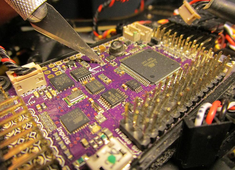

Bild nedan på där man kapar på APM-kortet för att använda extern komass.
Och en bild med LEDs på.
Allt väger 1710 gram.
Men det ska ju på en 3-axlig borstlös gimbal med Turnigy 2K-kamera också.
Eller en servostyrd 2-axlig gimbal för Canon Ixus 155.
Och nån sorts videolänk, eller två.

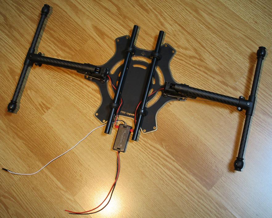

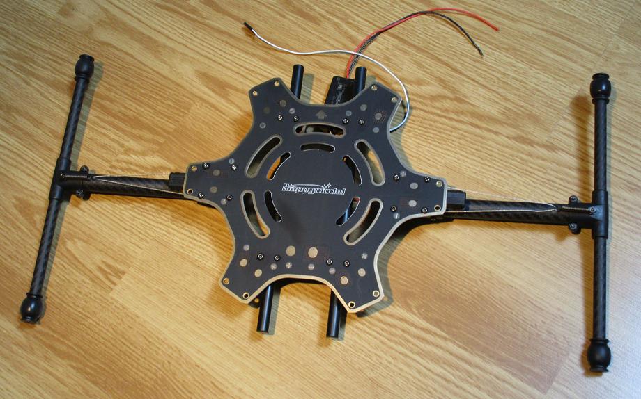

Efter nästa flygning ska nya elektriska uppfällbara landstället monteras.
Det jag har nu är måttligt rangligt. Svårt hålla grejerna still efter man anslutit acken. :-D
Tänkte inte på att kitet skulle innebära att man måste byta ut bottenplattan... så det blir att slakta och löda om lite.

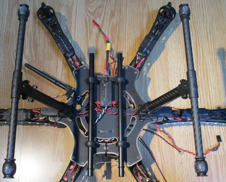

Det elektriskt uppfällbara landstället!
Bild på delarna tidigare i tråden.
Nedan lite bilder på när det var klarmonterat.

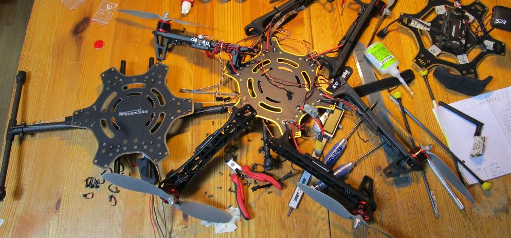

Jag vart lite förvånad när man måste byta ut bottenplattan.
Det blev aningen mer arbete. Nåja, bara att slakta och bygga upp på nytt.
Men även tänka på att det ska gimbals under denna också samt alla andra förändringar jag kommit på under tiden jag flugit.
PostPosted: Fri 10 Jun 2016, 22:47
Bara att montera ihop och va tyst.
Eftersom bottenplattan måste bort så vart det lite pyssel jo.
Skruvade bort skruvarna, sen insåg man att allt va ju fastlött i bottenplattan!!!
Bara att slakta allt. Så jo, allt bortlött, allt bortknipsat, alla delar har flyttat.
Det enda jag inte rörde var armarna med motorer och ESCs.
Resten är flyttat... Nåja, det gick rätt bra och snabbt, har ju liksom gjort detta förr några ggr. :-D

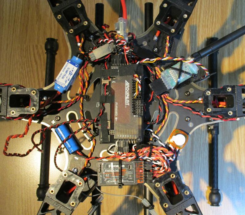

Förut hade jag APM och allt smått ovanpå översta plattan och acken i mitten.
Men denna bottenplatta har + och - rakt bakåt, så det gick inte att ha acken som förr.
Så jag fick tänka om.
APM och all elektornik är mellan plattorna.
Men GPS/Compass'en är ovanpå och likaså acken.
Gimbaln blir under.
Här nedan är allt fastlött igen.
Och så här blev det efter en stund!
Lite närmare se man hur jag nu spritt ut grejerna mellan armarna.
Telemetri, "Buzzer" som piper, RC-mottagare, RC-konding, UBEC, PMU.

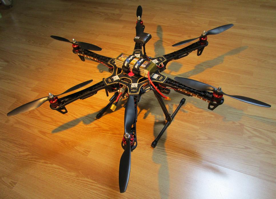

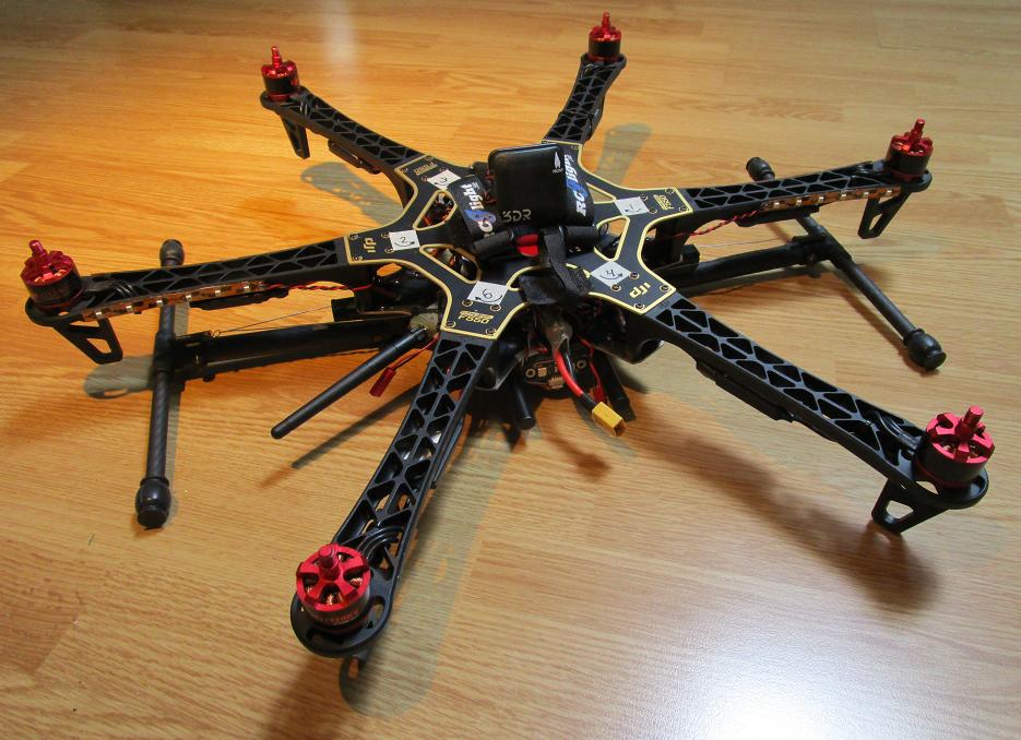

FLYGKLAR med uppfällbara landställ!
Den blev ju klar rätt snabbt, 1914 gram med allt (utom gimbal och FPV som kommer senare).
Nedan en bild där den gula XT-60-kontakten som kommer ut på kabeln från PMUn är bakåt.
Och så en bild där man ser GPS/Kompassens i framkant.
Ja den är ju ihopfällbar. GPS-masten fälls ner och landställena fälls upp. Blev rätt platt.
Sen med gimbal...? Det är meningen att jag ska kunna växla mellan 3-axlig-gimbal för GoPro och 2-axlig gimbal för digitalkamera.
Får se hur bra det går. :roll: Nåja, med uppfällbara landställ så ska ju 3-axliga användas, annars är det onödigt med fällbart.

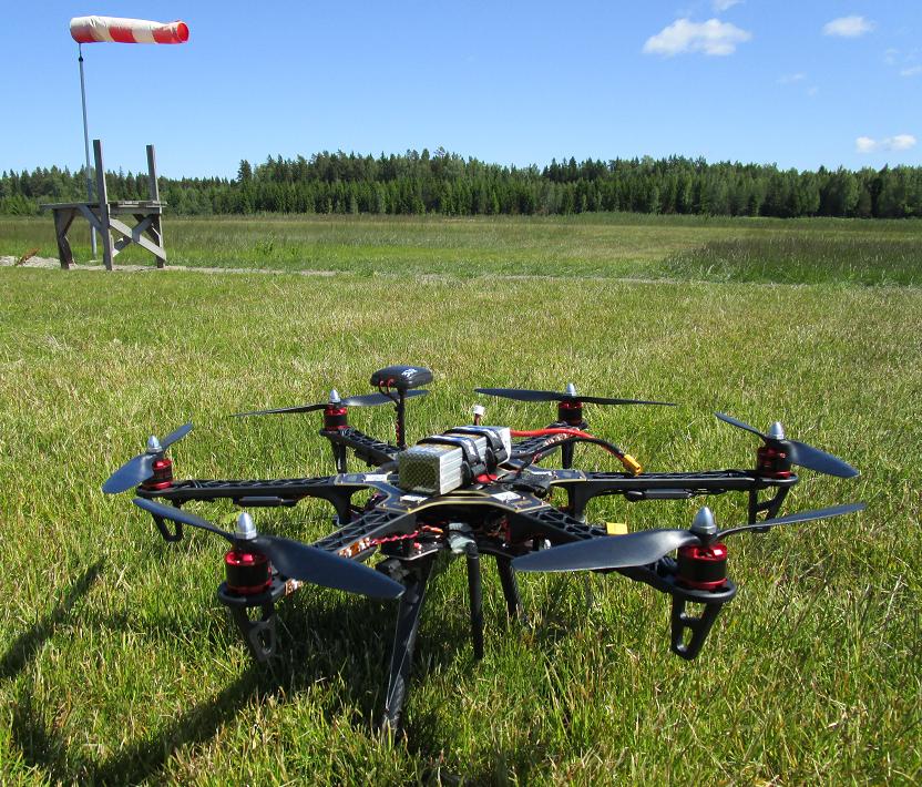

Elektriska landställen funkade!
Testflög idag, ska montera på mindre proppar (jag lade ju på 10" fast jag skulle ha 9" på).
Och sen testa PIDs och få den att flyga mjukt och fint utan problem, innan jag monterar en gimbal.
Flygtid 6 minuter är lite kort med en 4S 4000, borde ha dubbla, då skulle jag väl komma upp i ca 11 min.
Det var med marginal, så det går nog flyga längre.
Tog en bild där vindstruten stod rakt ut, den har spruckit och vinden var då ca 6 m/s i byn.

Jag var och flög denna 11 augusti och den flög fintfint.
Jag hade ju förstås lyckas glömma ladda både dator och telefon så jag kunde inte göra så mycket mer än flyga upp tre ackar.
Flygtiden 7 minuter med 4S 4000 men efter en stund så steg cellspänningen med lös ack till över 3,8 så det går nog flyga "lite" till.
Men detta är UTAN kamera och gimbal, så blir nog att köra dubbla ackar eller ta hem dubbelt större, eller nåt.
Nästa steg är det jag håller på med nu, dvs fixar klar servo-gimbaln för Canon Ixus 155.
Servona är inte de bästa, men den ska ju bara fota så det spelar ingen roll då. Blir APM som håller gimbaln rak trots allt.
Sen blir det att montera på GoPro-gimbaln.
Bild från senaste flygtillfället:

Nu är den 2-axliga servo-styrda gimbaln på plats under DJI F550.
Bägge axlar är gyrostabiliserade via RC10 och RC11 på APM.
Avtryckaren (ett servo) styrs via en kanal på RC-mottagaren.
Allt funkar kanoners. Sen kom jag på att jag ju vill tilta ner kameran om jag ska fota tex ett hus...
Men hur man gör det? Mjo... Hm. Det går att göra med tex en av de tre små rattarna/två sliders jag har på sändaren.
Ingen bild, kameran är på hexan. :-D
Och nu kom jag på att man ju behöver FPV också... doh!
