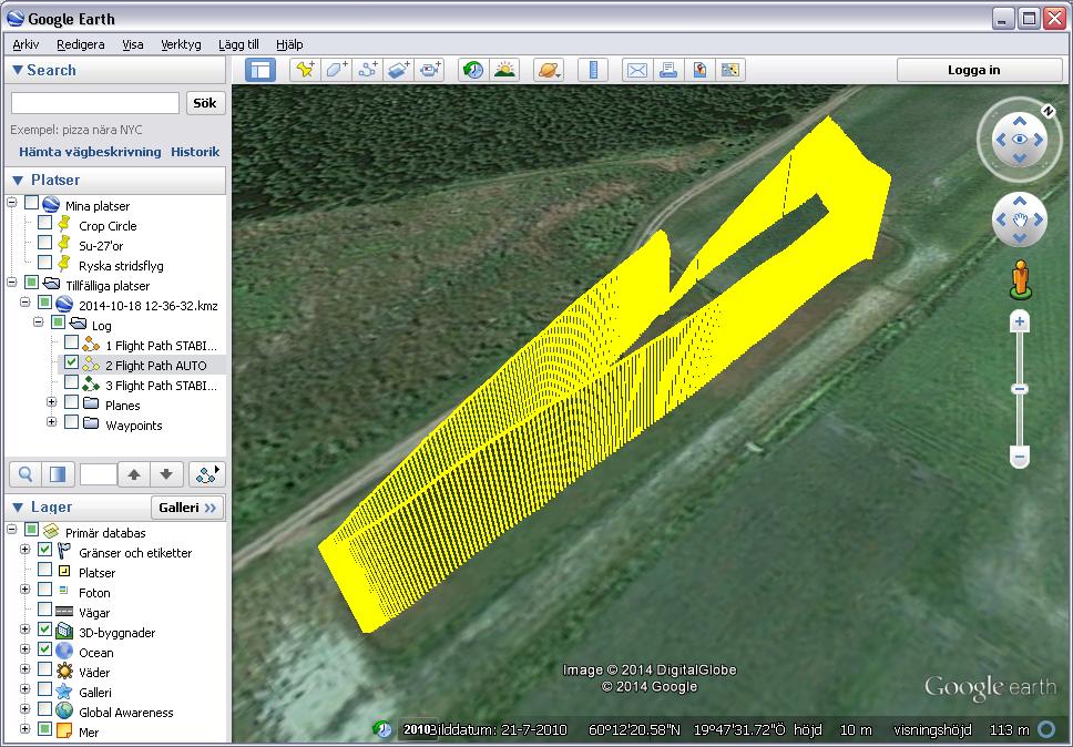

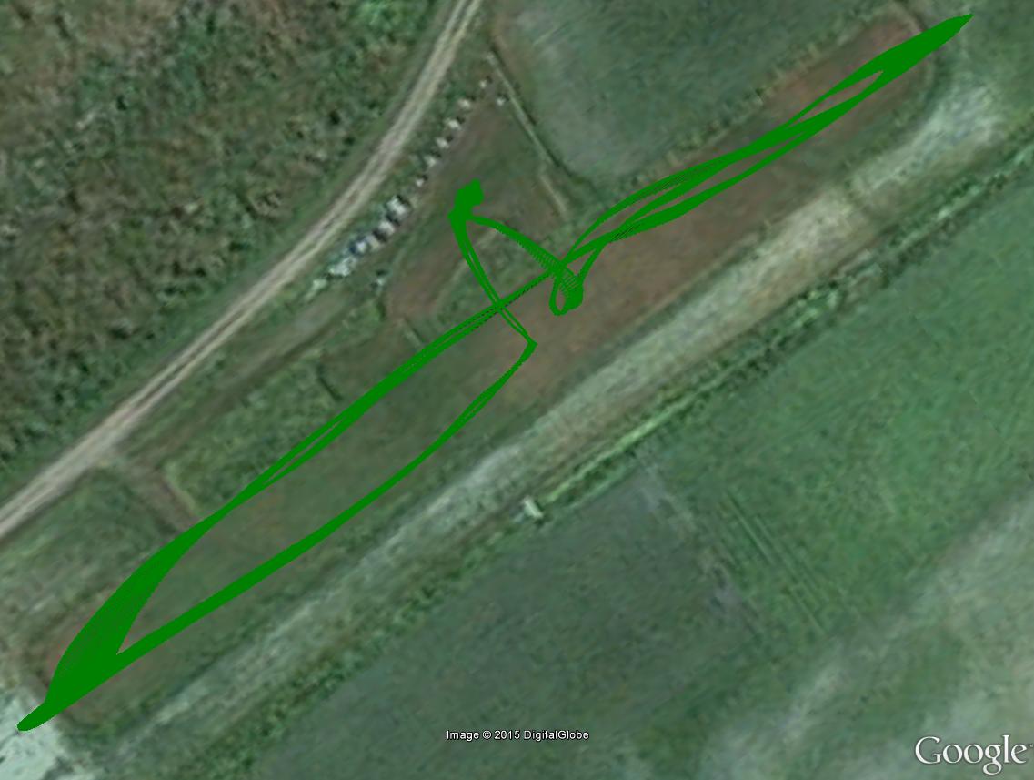

Helautonom flygning 1!
Flög ju lite idag och lyckat blev det.
I stort: Placerade quaden där jag ville att den skulle starta, kopplade i acken, fixade "home",
slog på Auto på sändaren, gav lite gas för att initiera start av Auto. Då varvade quaden upp,
den lättade och steg upp till 10 m och stack sen till waypoint 1 (WP1) på 30 m, höll där 5 sek
(för att jag lagt in så), stack iväg till WP2, WP3 osv. Sen kom den tillbaks (RTL) och där började
den sjunka för att landa själv. Coolt! :-D Längst ner en bild på rutten upplagd i Google Earth.
Jag gjorde ingenting, bara slog på auto och initierade start. =)
Har rutten sparad så jag kan göra exakt samma sak igen.
Börjar lära mig mer och mer vad man gör med datat efter flygningen. Det är ju lite av en
"svarta lådan" den där APMen. Om man kraschar eller om nåt beter sig skumt... vad berodde
det på? Man kan logga massor (allt sparas automatiskt i APMen), men tex kan man logga vad
man gör med spakar och switchar (dvs hur du de facto spakat när du flugit). Man kan även
logga vad APM beordrat quaden att göra. Man kan läsa av spänningar, strömmar, GPS-status,
störningar, vibrationer och massor mer.
Bilden nedan, jag placerade ut på kartan med waypoints att den skulle flyga mitt på banan,
gick rätt bra. =) Dock visste jag inte var banan började i norr nu eftersom vi kortat av banan
jämfört med Google Maps flygfoto som är några år gammalt.

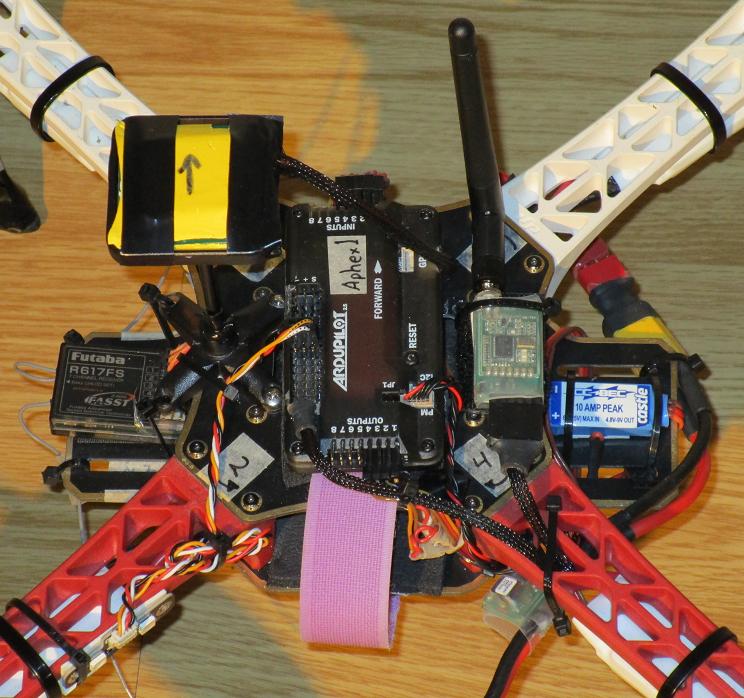

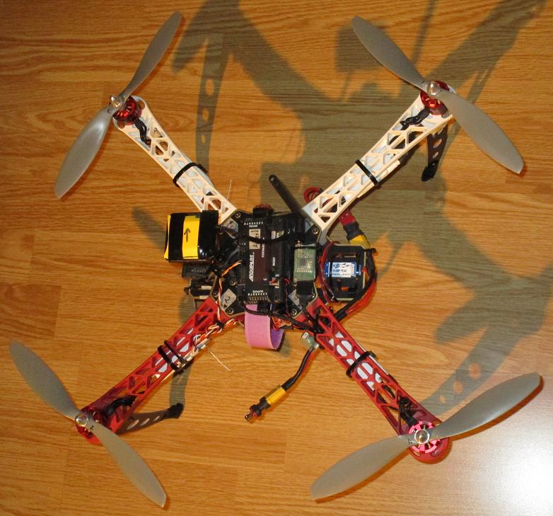

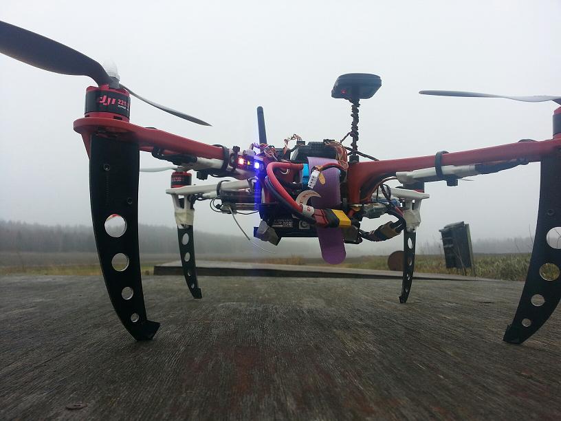

APM-quad: Nu med APM 2.5
APM:Copter 3.1.5 (Firmware)
Nu har jag plockat på en äldre version av APM, nämligen version 2.5.
Största skillnaden är att 2.5 har inbygg kompass.
Denna har extern GPS, PM (Power Module) och Telemetri 433MHz.
Allt färdigt inställt för provflygning (ser ut att bli på måndag när det lovas 2-3 m/s.
Den är alltså redo för helt autonom flygning, bara rutta upp hur den ska bete sig
och flyga och sen skickar man iväg den med en knapptryckning. =)
Trevliga grejer. Funderar på skaffa Mini-APM också.

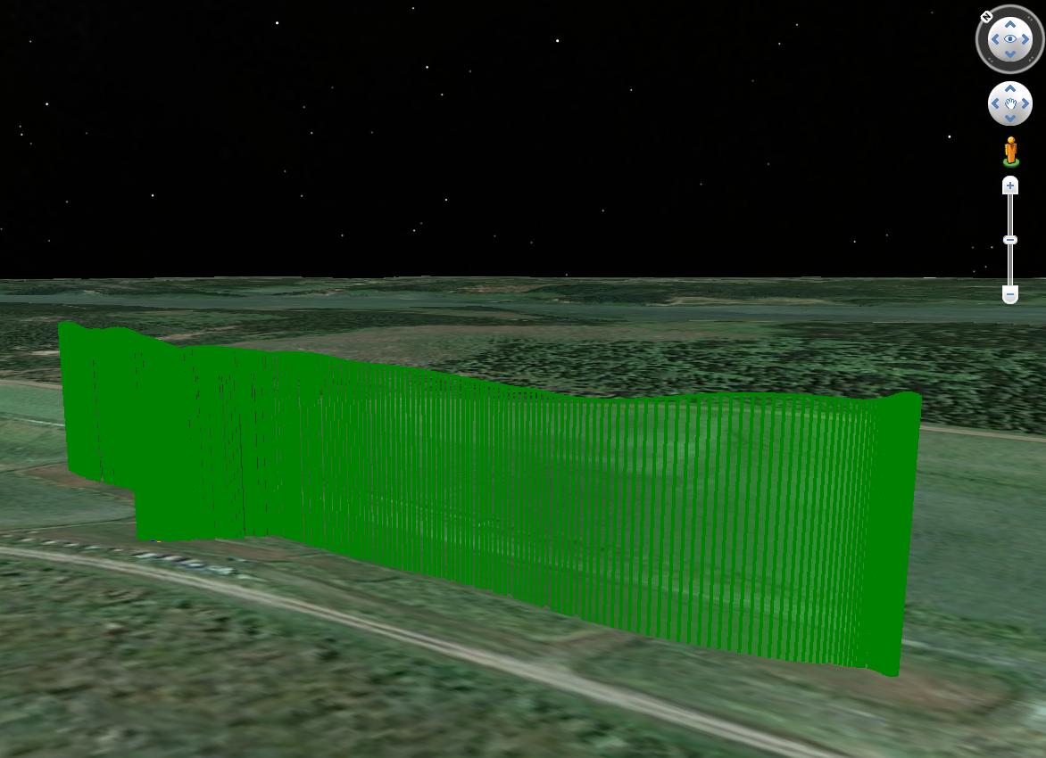

Och så två Google Earth-bilder från gårdagens flygningar...
En bild som visar rakt uppifrån hur exakt lika bägge flygningar är, fast bägge har samma udda krokar och svängar, lite märkligt.
Startade vid "heliplattan" och flög ut till banan, sen flögs det norröver (dvs upp till höger i bild) och sedan flögs fotostråket för
att sedan vända tillbaks till mitten av banan och sedan inleda landning mot startpunkten.
Och en bild som visar första flygningen från sidan, håller höjden rätt okej.

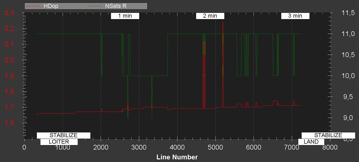

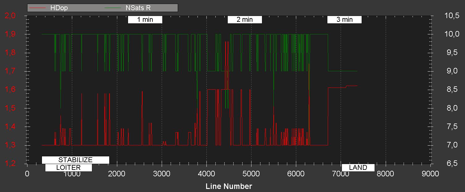

Måste klura lite mer på det där med antalet satelliter och geometri-värdet HDOP.
Man ska ha bra HDOP-värde, eftersom antalet satelliter inte är lika kinkigt.
Se två bilder nedan på två olika autoflygningnar jag gjort.
Man ser att HDOP kan vara lägre (bättre) fast man har färre antalet satelliter än
en flygning där man hade fler satelliter. Intressant.
HDOP = Horizontal Dilution Of Precision
GDOP = Geometric Dilution Of Precision
HDOP över 2 lär ska vara nej nej! Man ska inte flyga då.
Man borde kanske ha en mätare...

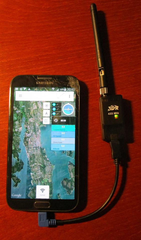

Det kommer med en micro-USB-kabel modell kort när man skaffar 3DRobotics Telemetry.
Då kan man ansluta en telemetri-radio-enhet till Android-telefonen och ladda ner Tower (DroidPlanner 3.0)
och styra allt från surfplattan, phablet som jag har eller mobilen. :-D
I alla fall kan man ställa in alla parametrar och skapa missions samt flyga dem.
Finns massa funktioner utöver de vanliga, som tex Dronie (Follow Me med massa olika sätt att följa på) samt så kan man tex låsa riktningen mot en punkt fast man flyger runt den i olika banor och avstånd etc. Klart skoj! Måste testas.
Bilden nedan visar hur det ser ut före man tar Connect. Då ser man var man är, var "drönarn" är osv.

DJI F450 gets MiniAPM!
1. Jag skaffade denna beggade DJI F450 med Bat-legs och monterade en ny KK2 på den. Flög fint! Sålde KK2.
2. Sen monterade jag på en ny APM 2.6 (komplett kit). Flög fint! Det kitet sitter nu på en hexacopter norr i stan.
3. Och så monterade jag på en beg APM 2.5 (komplett kit). Flög fint, förutom att det finns nån glapp i nån GPS-kontakt. Denna ska monteras på min DJI F550.
4. Och nu har jag plockat bort ovanstående APM och ska montera dit en MiniAPM 3.1 med GPS/Compass. =)
Quaden är klar med motorer, ESCs, UBEC, mottagare o allt. Ska bara småfixas lite före MiniAPM ska på plats.
Denna MiniAPM är blå, min andra är lila. Va sjutton nu det innebär. Finns säkert nån anvisning och filmer.
Insexskruvarna på dessa DJI-plattor ska jag skruva bort och slänga, varken mm eller tum passar, så jag måste flyga min ZeroSAR-quad rätt snart...
Återstår:
1. Jag ska använda extern kompass, så en jumper (JP1) på ovansidan ska kapas (ser ut att vara gjort redan):
http://g02.a.alicdn.com/kf/HTB1wbqMHFXX ... XFXXXk.jpg
2. Och så skulle man kortsluta en jumper på undersidan om man skulle mata kortet från ESCarna. Jag har Opto's så det blir ej så, ska använda matning från en UBEC.
http://g02.s.alicdn.com/kf/HTB1pNtuHFXX ... l-Mini.jpg
3. Ansluta kablaget rätt.
- +5V
- GND
- Fyra motorer
- Fem kanaler från mottagare
- GPS+Kompass
Nåt mer borde det inte vara.
4. Jag undrar förstås en sak med GPS/Compassen... jag måsta göra specialkabel för detta till min andra MiniAPM eftersom det är skillnad på 3.3V och 5V som kompassen (eller om det var GPS) matas med. Får kolla upp hur det är kopplat och hur det ska vara på denna.
5. Denna lär ju inte ha fungerat (?) så det ska ju testas.
Har ju ingen telemetri, så det blir att flyga den som vanlig quad med några flight modes. Räcker långt. En bus-quad.
