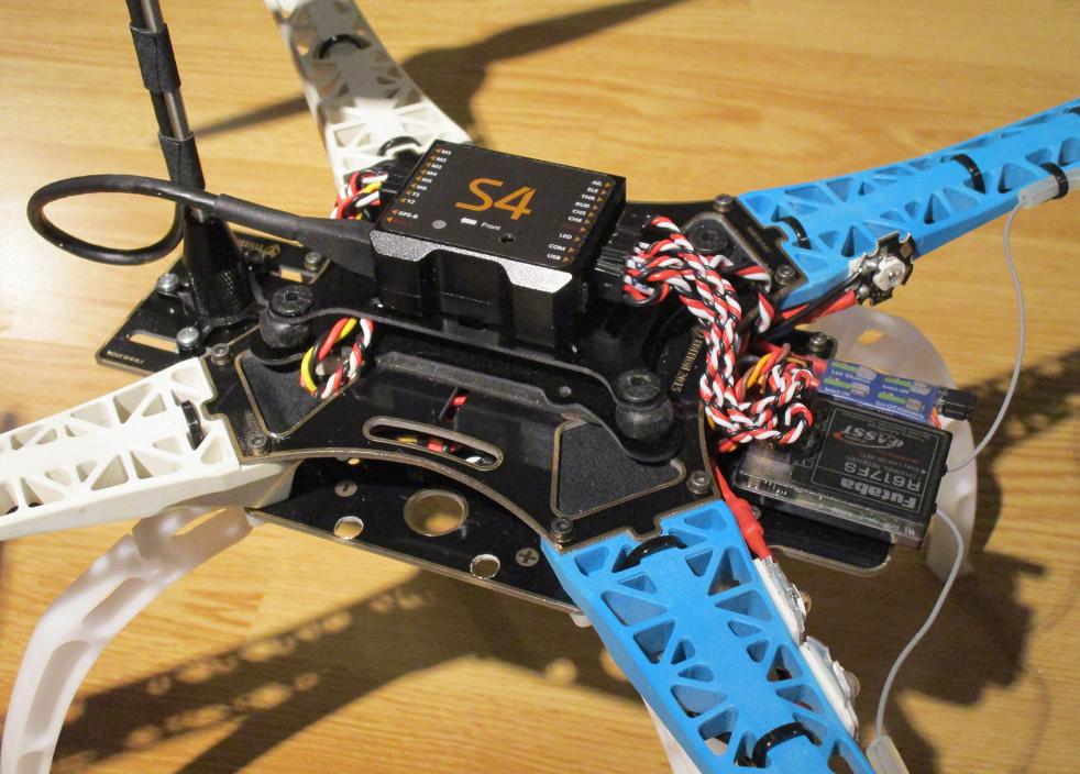

Det står en fyrbent och fyrarmad färgklick på mitt ena byggbord och väntar på ZeroTech YS-S4 v2...

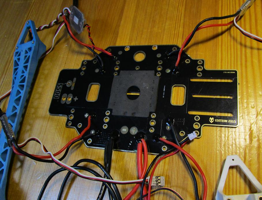

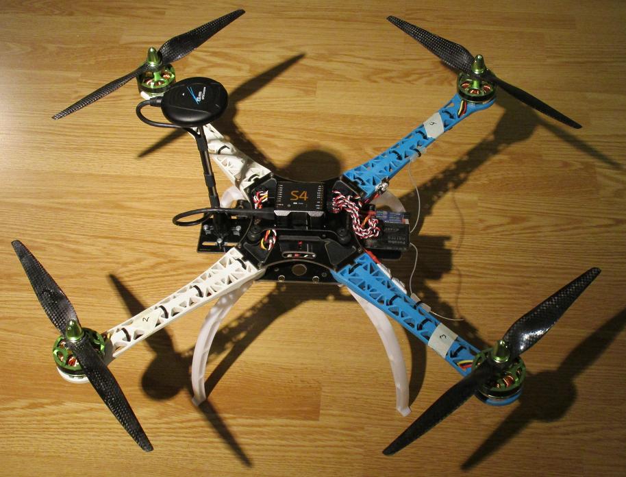

Nu har jag... äuhm... nästan slaktat hela denna S500.
Uffe:
- Vad hade du som bak o fram på S500? Blå armarna bakåt? Orkar inte testa LEDarna... :-D
- Vilken matningsspänning ska LED-kortet ha? 2S? 3S? 4S? Specs? Länk?
- Verkar vara vanligt att Turnigy MultiStar 4220-650-motorerna kräver rätt inställningar i ESCarna för att inte få timing-problem, vart med om?
- Vad har du använt för ack? 4S 4000?
- Vad vägde den komplett med ack + gimbal + kamera för dig?
Annat jag reflekterade över:
- Stora tunga motorer, 65 g per st. De verkar rätt svaga för sin storlek? Såg ett test, 760 gram per motor på full gas med 11x5.5" Dvs ca 1,5 kg maxvikt vid hovring.
- Armarna är tunga, men det är väl för att de är i glasfiber och inte i plast + att det är kolfiberstång i mitten?
- ESCarna är ju så småå! Va sjutton? Jag borde ha dem i min 250-quad!!!
Härnäst:
- Gå över lödningarna när jag ändå löder om lite grejer.
- Skippa gimbaln till en början
- Plocka ihop den med ZeroTech YS-S4 v2
- Provflyga och ställa in...
Målet är nog inte GoPro-gimbal-quad, eftersom jag redan har två såna. Blir nog FPV-quad till en början, sen får jag se.
Uffe:
- ESCarna är ju så småå! Va sjutton? Jag borde ha dem i min 250-quad!!! Du får Afro Escarna i morgon...
Härnäst:
- Vad hade du som bak o fram på S500? Blå armarna bakåt? Orkar inte testa LEDarna... :-D Japp
- Vilken matningsspänning ska LED-kortet ha? 2S? 3S? 4S? Specs? Länk? 2-6S :)
- Verkar vara vanligt att Turnigy MultiStar 4220-650-motorerna kräver rätt inställningar i ESCarna för att inte få timing-problem, vart med om? Jo jag kunde inte gasa snabbt utan var tvungen att mjukköra jämt...
- Vad har du använt för ack? 4S 4000? 4S 5200
- Vad vägde den komplett med ack + gimbal + kamera för dig? 1600 nånting tror jag. Finns i tråden nånstas

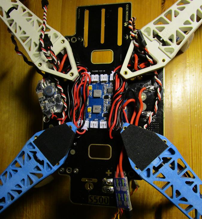

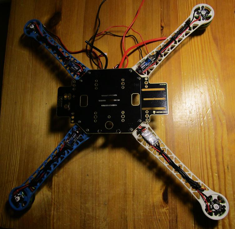

Började plocka ihop den igen för att passa de grejer jag tänkte ha.
Uffe... har du specs/länk på LED-kortet? Det är 8 utgångar.
Är alla lika? Det blinkar iaf på alla. Men två LEDar har inte motståndet
vid LEDen, eller vad det nu är. Och ska det bara blinka? Man kan
ställa hastigheten på en potentiometer. Men ska alla blinka likadant?
Det verkar vara allt för avancerat kort för en så enkel grej.

http://www.banggood.com/LED-Light-Contr ... 17964.html
Motstånden var bara på ena färgens led. vet inte varför men så ska de va. Annars är det samma ut på alla 8. Du kan ändra frekvensen på en lilla vridpotten

Mycket märkligt kort. Varför vill man ha åtta likadant blinkande tokstarka LEDar? =)
Fanns bara 6 st LEDar, men syns kommer det göras. 4 röda och 2 blå.
Jag hade en Turnigy Electronic Switch som går att styra via RC-mottagaren.
Dvs en switch på sändaren för att aktivera/avaktivera LEDarna.
Jag har dock inte fått den att funka som den ska än.
Den har 4 lägen man kan ställa med två jumpers:
- På
- Av
- Som senast
- Alternativ
Typ nåt sånt. I ett av lägena kan jag knäppa på och av LEDarna via sändaren, men inte alltid, det beror på, nåt. Jag fattar inte. Man kopplar ur och i acken så blir det annorlunda. De andra lägena är slump. Som vanligt är man inte imponerad av HK-grejer... Varför vill man ha LEDarna av som alternativ? Man kan väl dra ur strömmen då skulle man tycka.

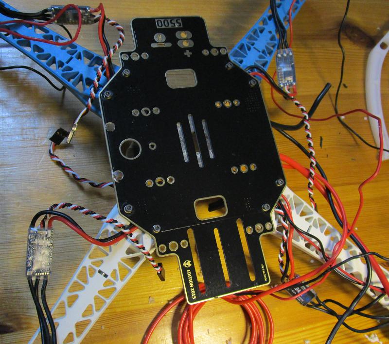

Jag försöker bygga denna quad så clean det går... lödde tex dit en XT60 på undersidan (fanns enkom plats för det, smart).

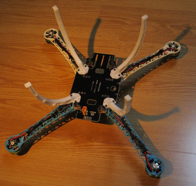

Inte mycket kvar nu
- Ackfäste, finns inget smart ställe för en 4S 4000-ack utan att få väldigt låg CG, men 4S 2200 funkar bra
- Kalibrera ZeroTech
- Checklistas (min eminenta lista som gör att inget blir fel *host*)
Sen blir det flyga några ackar med 4S 2200 eller 4S 4000.
Och sen fundera ut vad jag ska göra med den.
Sälja eller montera på FPV-grejer för FPV-flygning eller om gimbaln ska tillbaks på den
