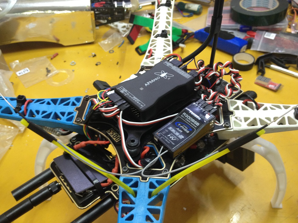

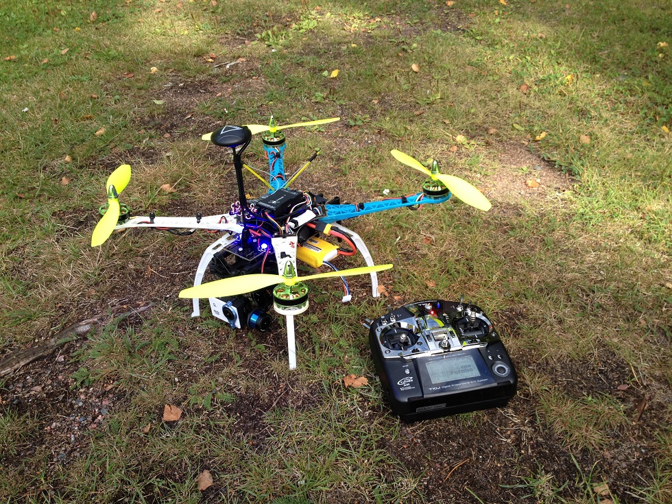

Hmm måste ha mera ström. 4S 2350mAh räckte inte länge. kanske 4-5 minuter vid försiktig hovring bara...
Räcker 4000mAh längre eller blir extra vikten att ta ut skillnaden?

Ser bra ut! :-D Har du provat flyga o filmat? Blivit nån bra film? Stabil?
Större ack: Större ack = mer mAh och mer vikt, det ökar nog linjärt.
Men dubbelt större ack är självklart inte dubbelt mer flygtid. Det skulle bara ske om den dubbelt större acken väger exakt lika mycket som den förra.
Jag flög med 4S 2200 i min TBS Disco förut, då hade jag timern på 5 minuter.
Nu flyger jag med 4S 4000 och har timern på 8 minuter (drar ut ca 70% på det med flygning, inte bara hovring).

Nej jag har bara hovrat ännu. Kameran vet jag att funkar, det var den jag filmade Svärfarsans segelbåt med. Jag tror jag ska skaffa mig 4000mAh 4S iaf och se om jag kommer lite längre.

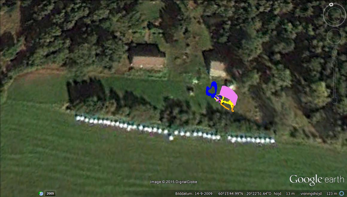

PostPosted: Mon 21 Sep 2015, 11:11
Då har jag äntligen fått denna att göra som jag vill. Den flög idag och allt funkade.
Jag körde i Stabilize, Loiter och RTL mode. I Loiter stod den helt still i princip och RTL funkade finfint med ca 50cm diff när den landade och stängde ner.
Nästa steg är att flyga med kameran under och försöka filma lite och jag måste ha lite större acc, tänkte försöka byta från 2350mAh till 4000mAh.
Märkte också att man inte riktigt kan ge på gas för snabbt när man startar som man kan göra med den mindre F330:in för då hinner inte multistar motorerna med, utan man måste varva upp dem lite försiktigare men sen går det klockrent.
