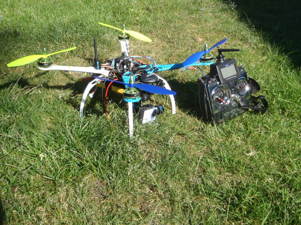

Jag hittade problemet som gjorde att jag tappade en motor när jag flög sist, det var iaf ingen kallödning.
Nar jag hade igång all nu och stod på marken under hovringsgas och gav roll/tilt utslag på radion så började de motorer som skulle "sakta ner" att typ brumma och nästan stanna för och höll på gick upp och ner kraftigt i varv tills jag gav kommando åt motsatt håll. Det finns bra med drag i motorerna och dom varvar upp snabbt och mycket när jag vill så kontakt och kräm finns. Kan det vara nå parameterinställningar som gör att motorerna överkompenserar så grovt att de nästan stannar?

Nu tror jag att jag har problem. Bytte mini-APM mot KK2 för att jag inte behöver potensen i APM:en i denna men den beter sig fortfarande lika dumt. Det verkar precis som att det inte kommer tillräckligt med ström genom ESC:arna, vid belastning så "protectar" dom och blinkar rött och motorerna hackar och stannar/rycker. Min/Max lägena är inställda och alla lödningar är ok. Jag fattar inte, ska jag behöva byta ESC:ar? kanske byter både esc och motor i så fall....
Vad finns det för inställningar på ESCarna? Finns Timing så kan du behöva ställa om den.

Måste läsa på och kolla vidare vid tillfälle
