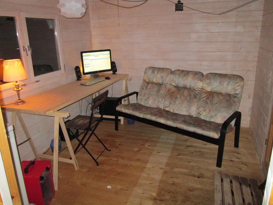

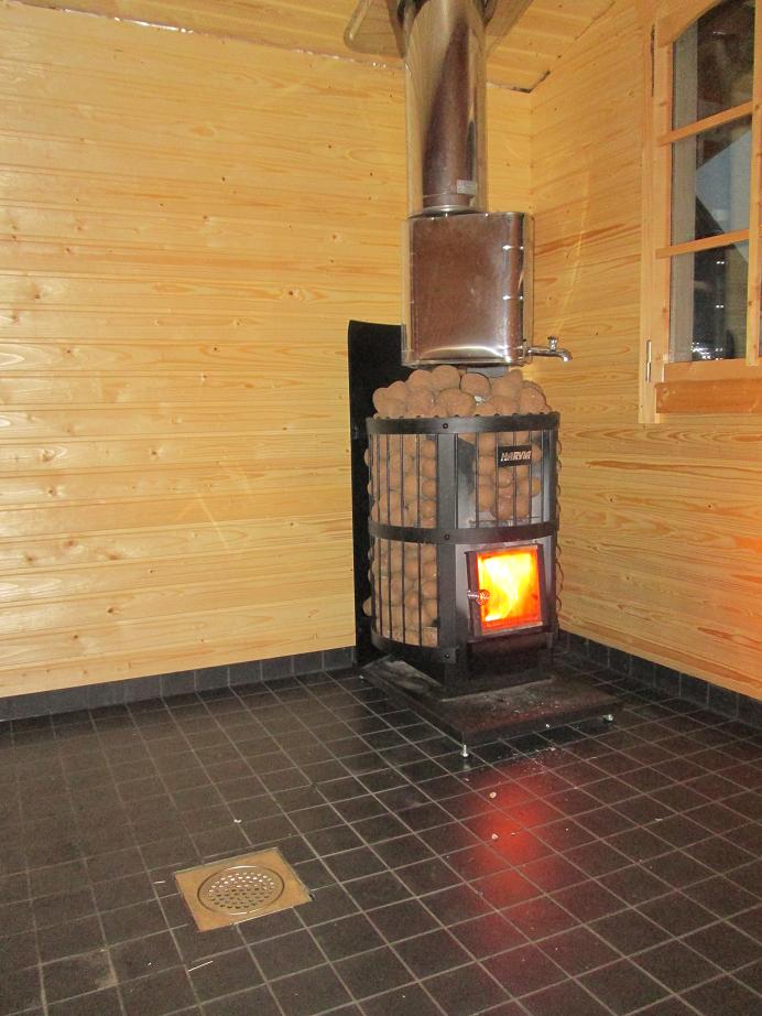

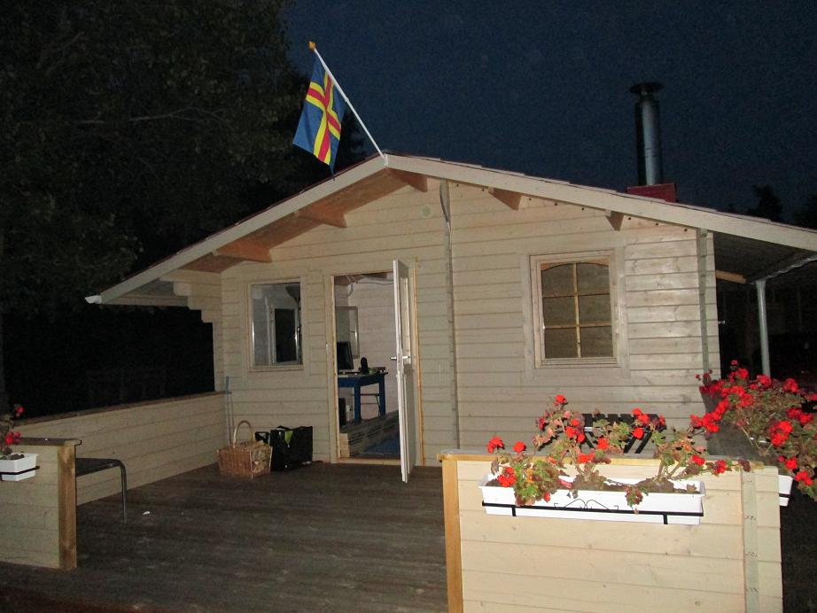

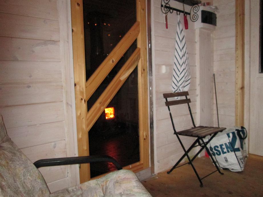

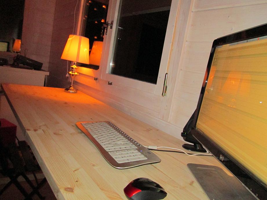

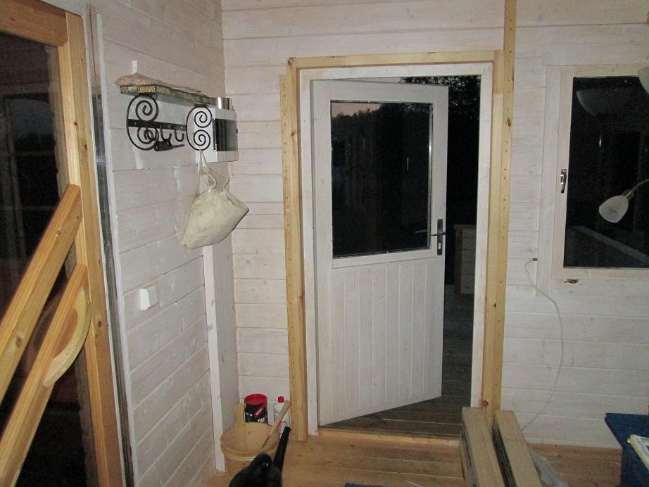

Här är mitt cave projekt 8)
Ska lister och lavar i bastun ännu! Bastar på en stol för tillfället :D
Mancave har jag utanför bastun 8) Ska isolera caven så småningom så man kan vara där även på vintern.

Haha! Bastu vid "mancave'n". ;-) Det var nåt nytt.
Hur klarar datorn fukten?
 Post subject: Re: Batucave
PostPosted: Fri 19 Sep 2014, 20:13
Bra tydligen! Har inga fel ännu! har varit där sen i aprill. Den lilla fukt som kommer in ventileras ut har ventiler öppna uppe i båda nockar! Har även ventilation i bastun som hela tiden drar ut fukt! Men i vinter får jag nog byta nu till hösten blir det att flytta in stationära mot en flyttbar laptop då jag inte instalerat nån värmepump ännu, måste isolera uppe i taket och i väggar först. Golvet är redan isolerat.

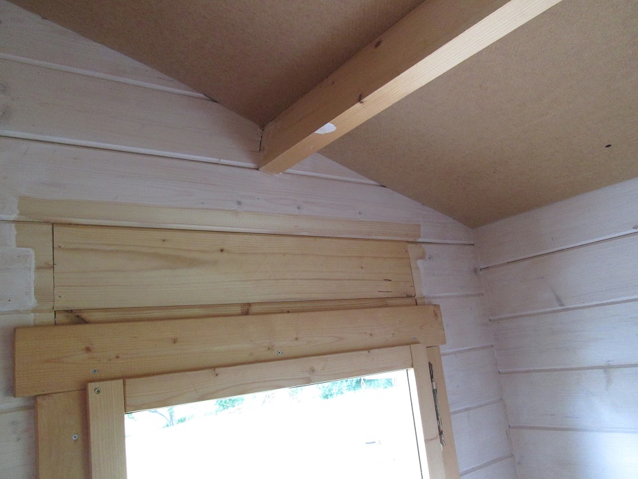

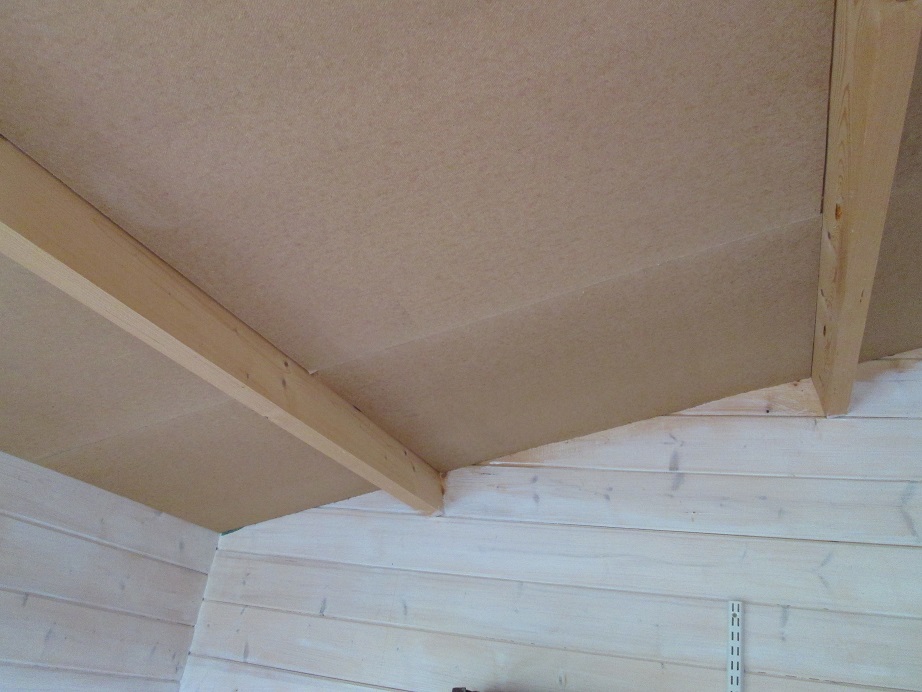

Nu har jag gjort takavluftning så jag kan börja isolera taket i Relaxen/Caven! Jag var tvungen att flytta ner fönstret så taket skulle få rum :shock: Får rum med en 10 cm isolering! Vilket borde räcka till ett rum som värms upp lite nu och då och är kallt däremellan! Eller ska man måsta mata dit en 5:a till :?: Vad säger expertpanelen!

Räcker bra med 100mm isolering.
PostPosted: Wed 08 Jul 2015, 22:07
Blir bara 100mm för annars tar taket i fönstret. Jo 100 räcker!

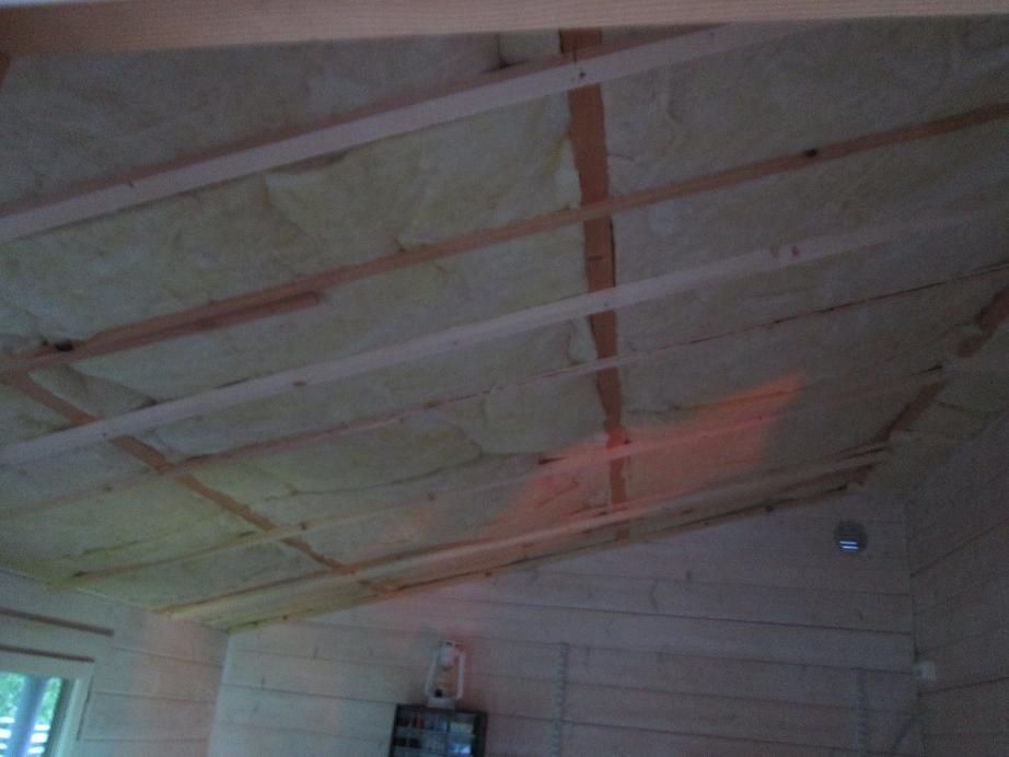

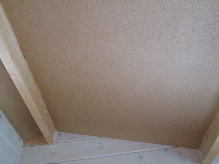

Nu är min Cave isolerad i taket! Stugan har redan 2 glas fönster och 250 mm isolering i golvet + att det är 44 mm stock! nu ska det lite tjärpapp i taket så det kan andas eftersom bastudörren öppnas lite nu och då, 100mm vent i båda nockar, så fukt problem lär det inte bli. sen är det bara att mata dit panel och målning+ listning 8)
