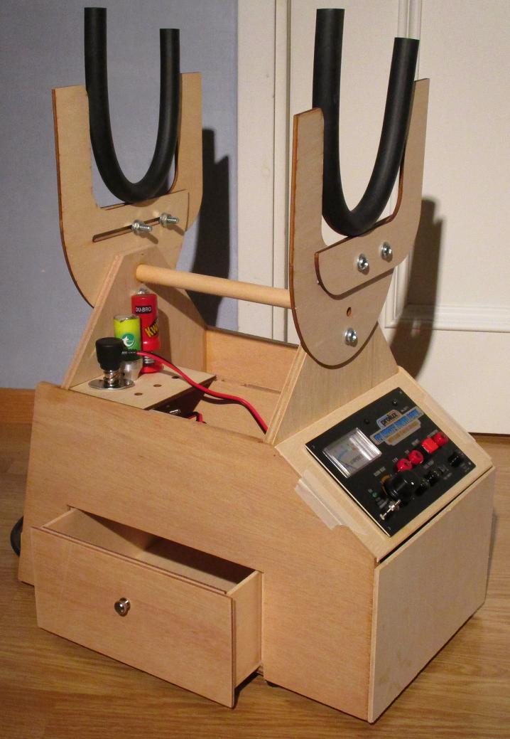

 Post subject: Re: Projekt - Fältlåda
PostPosted: Tue 11 Aug 2015, 18:29
MickeM's Fältlåda klar!
Nu var den klar! Den där hållaren högst upp är till för flyg, men jag tänker ha den till
pulten med sändaren, ska justeras beroende på hur jag ska använda den. Tänkte ha
denna till metanolhelikoptrarna + metanolflygen som använder samma bränsle, vilket
alla förstås inte ska göra för att krångla till allt, men men, det är som med ackar till
elkärror det. =) Nu har jag 12V blyack i denna samt en sån där Powerpanel så jag
har ström till elstartern, elpumpen och även ställbar glödning. I lådan finns annat som
behövs för just helikoptrarna och flygen. Man ställer i- och urtankning på powerpanelen.
Man kan även ladda glödare. Och ser man skicket på glödstiftet samt om det är dränkt osv.
Så istället för att kånka grejer flera ggr till startbänken eller helistartplatsen, så har man
allt i en och samma fältlåda. Den har gummifötter.
