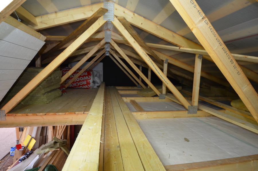

Nu har man flyttat upp på vinden för att isolera och dra elrör.
Halva golvet klart över den kalla sidan så nu är det bara att köra vidare.
Blir bra plats att förvara saker här.

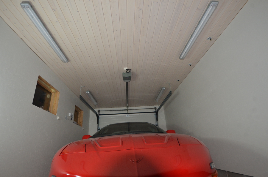

PostPosted: Wed 22 Oct 2014, 20:48
Downlights längs väggen för att få lite mysig belysning.
4 lysrör över bilen och två till på tvären framför bilen

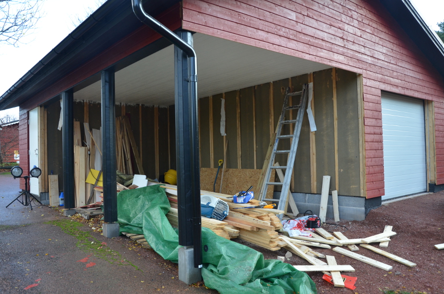

PostPosted: Mon 10 Nov 2014, 14:16
Fick ett ryck och fixade sista väggen klar.
Kvar på utsidan är nu bara carporten så har man spikat upp all panel.

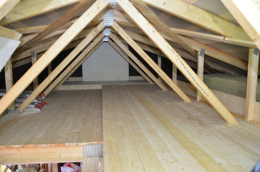

PostPosted: Tue 11 Nov 2014, 14:55
Krypvinden är nu klar, perfekt plats att förvara saker som man ej behöver dagligen.

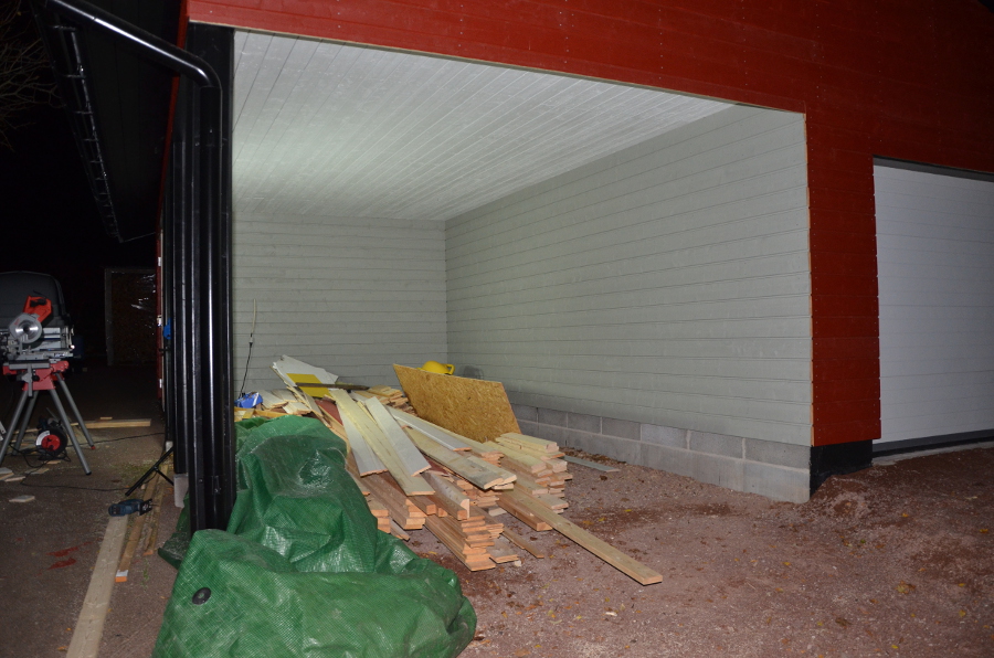

PostPosted: Mon 17 Nov 2014, 18:56
Då blev man klar i detta hörn lagom till vintern.
Gjutningen av golvet blir till våren.

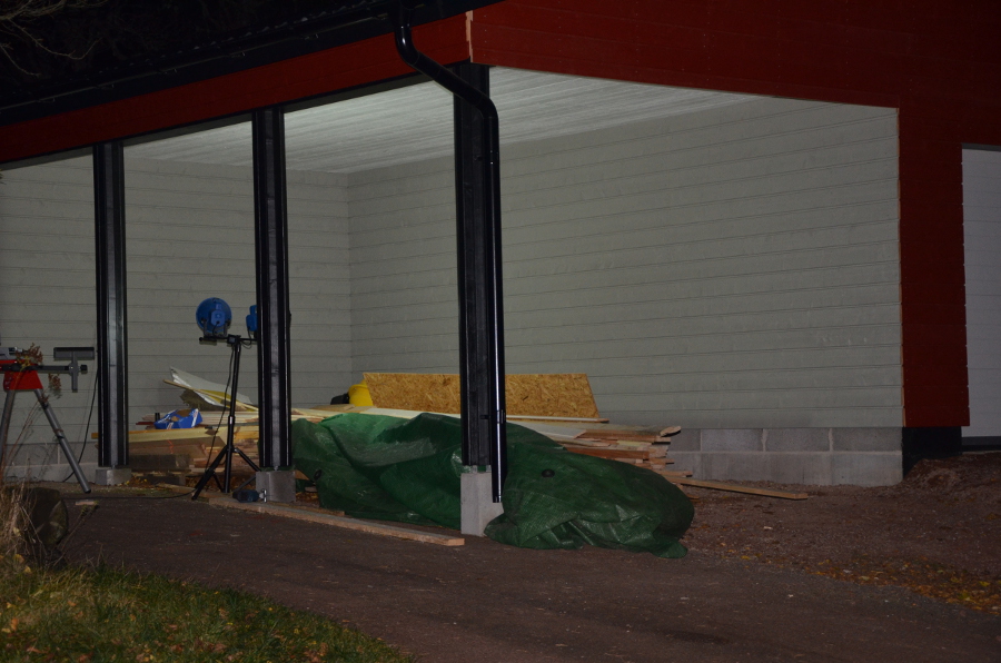

PostPosted: Mon 17 Nov 2014, 22:30
Snyggen! Välbyggt. Blir det föresten inte lampor i carporten?
PostPosted: Mon 17 Nov 2014, 22:37
Jo lampor blir det men det fixar jag senare.

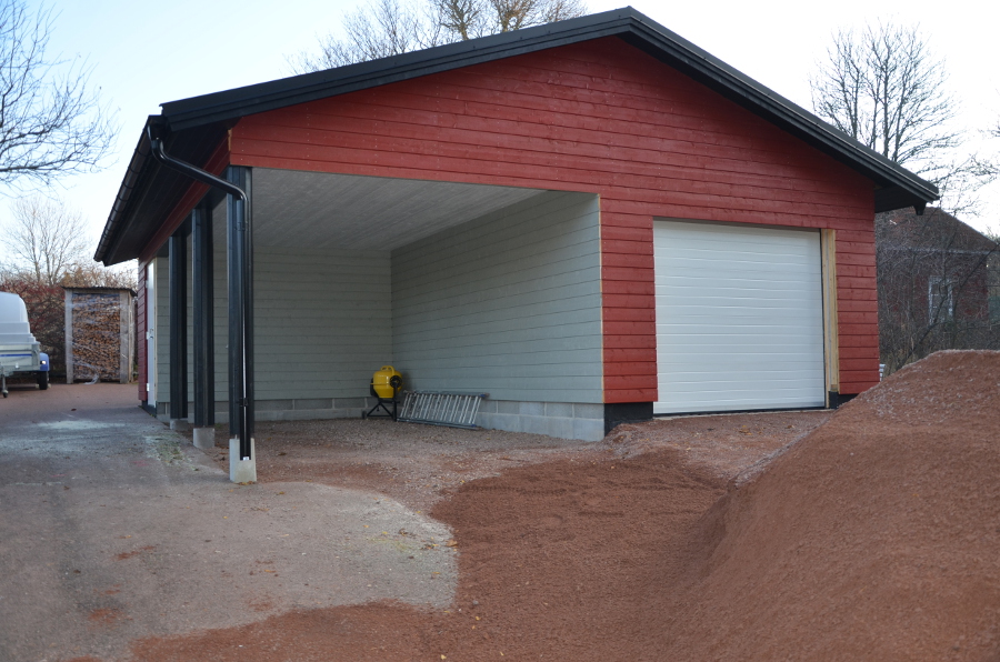

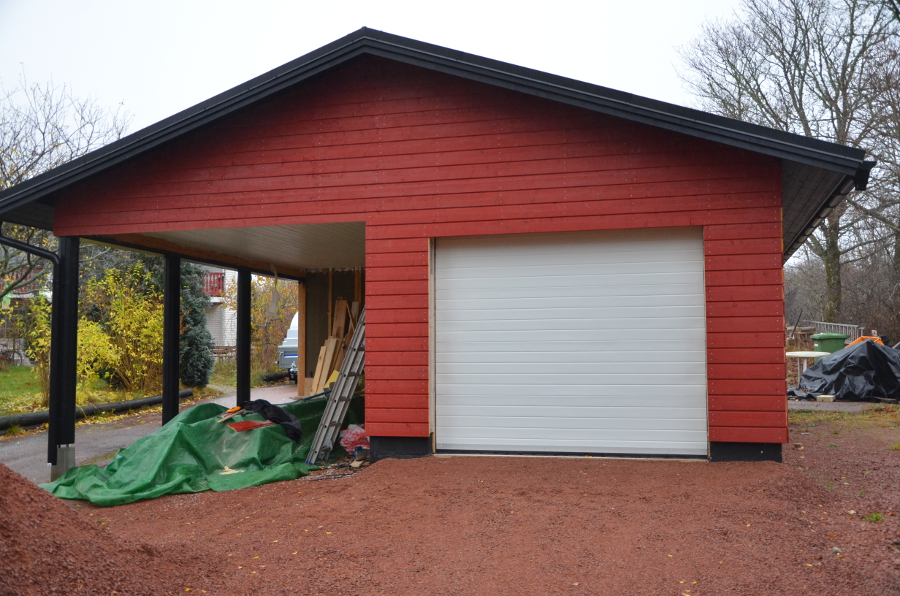

PostPosted: Tue 18 Nov 2014, 11:53
Kvar är att måla allt en gång till och knutbräden.
Lite små saker och belysningen men allt detta får vänta till våren för nu går jag in i värmen :D
Klart utvändigt så här långt för i år.
