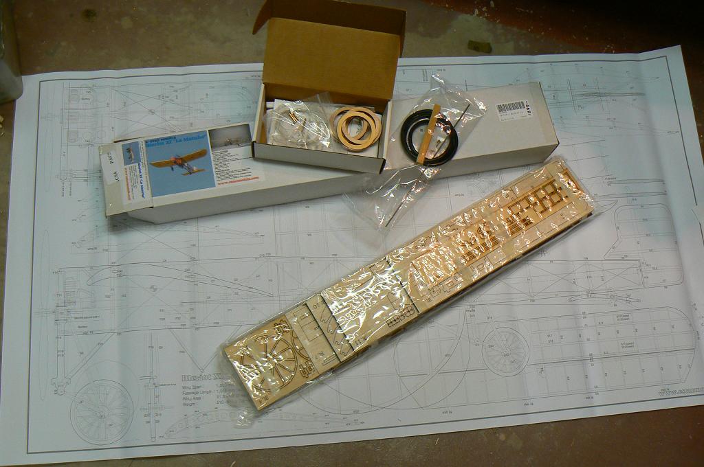

För att inte riskera att bli sysslolös :roll: under vintern så tog jag hem en byggsats på en Bleriot XI för en tid sedan. Dethär projektet kan nog dra ut på tiden lite för det är nästan en riktig gammaldags byggsats....att bitarna är laserskurna underlättar ju dock en hel del;
Jag återkommer när/om det börjar hända nåt :roll:

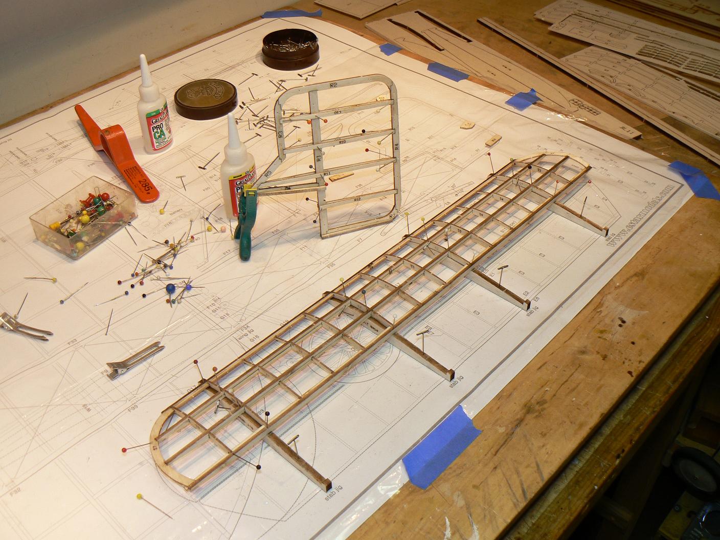

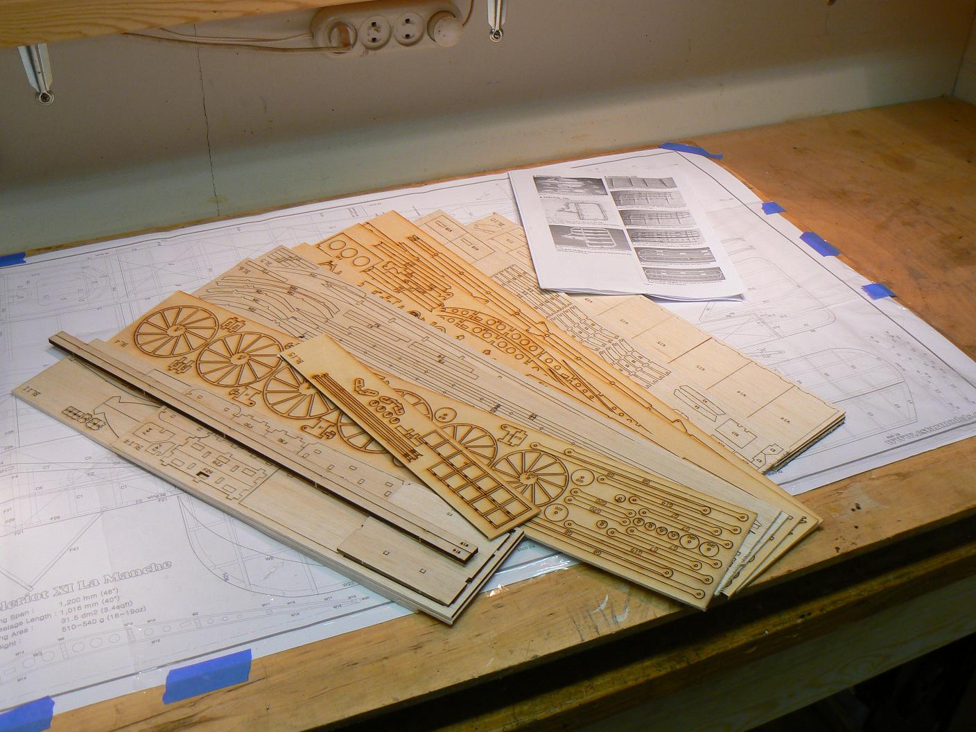

Byggstart BLERIOT XI den 22 februari 2011;
Fantastiskt fin kvalite´på de laserutskurna delarna :D ;
Bleriot IX byggsats o. ritning, byggstart 23.02.2011.JPG [ 226.66 KiB | Viewed 15070 times ]

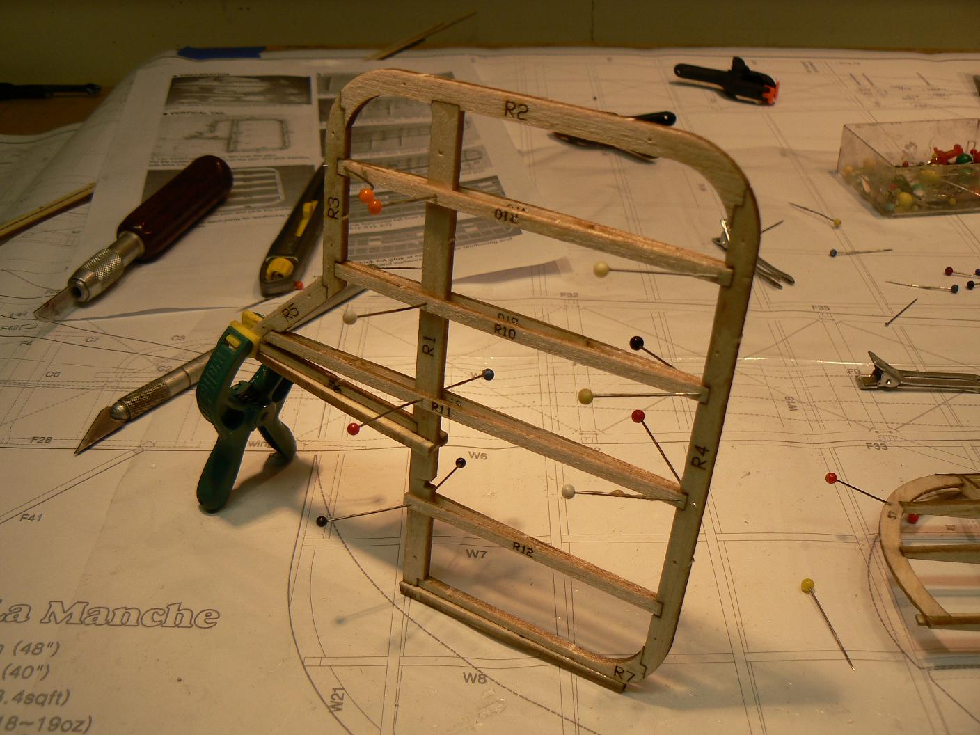

börjar med sidoroder och stabilisator, plockar ut delarna på ritningen och fixerar med CA;
Bleriot IX byggstart 22.02.2011.JPG [361.45 KiB]
limmar ihop med CA...att göra detta utan CA skulle nog kräva betydligt mer tålamod...;
Bleriot IX sidoroder o. stabilisator 22.02.2011.JPG [ 246.13 KiB | Viewed 15070 times ]
så är sidorodret klart limmat och väntar på putsning;

Såhär säger dom på EStar Models hemsida;
Bleriot XI 399 fine lasercut parts, Scale Parkplane for experienced builder :wink: :lol:
limmade en del av dom 399 bitarna på stabilisator och höjdroder;
Ett problem är att dom skurit in delnummrorna på bitarna med laser som går igenom materialet. Dom små bitarna blir svaga, en del lister och spryglar är i 1,5 mm balsa som är bara 3mm brett och det håller inte ihop vid delnummrorna :(

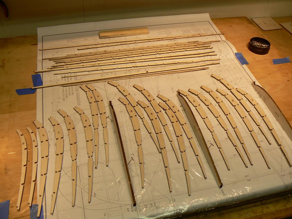

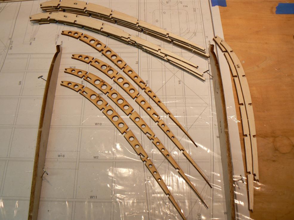

Börjat plocka ut bitarna för vingarna;
att skära ut domhär vingspryglarna på "gammalt sätt" i 3 mm plywood skulle nog varit en hel del jobb :shock: ..det är betydligt lättare när allt är laserskuret och i princip klart för att limmas ihop :D. Vingprofilen är nog inte tänkt för så värst avancerad flygning :wink: ;

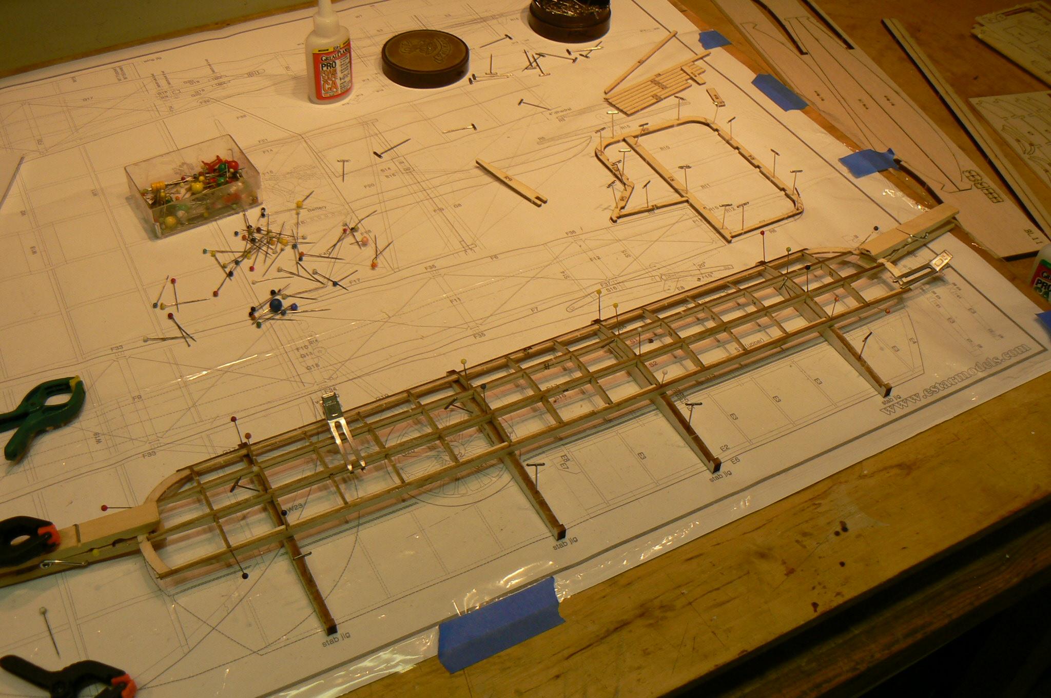

 Post subject: Re: Bleriot XI
PostPosted: Fri 25 Feb 2011, 17:10

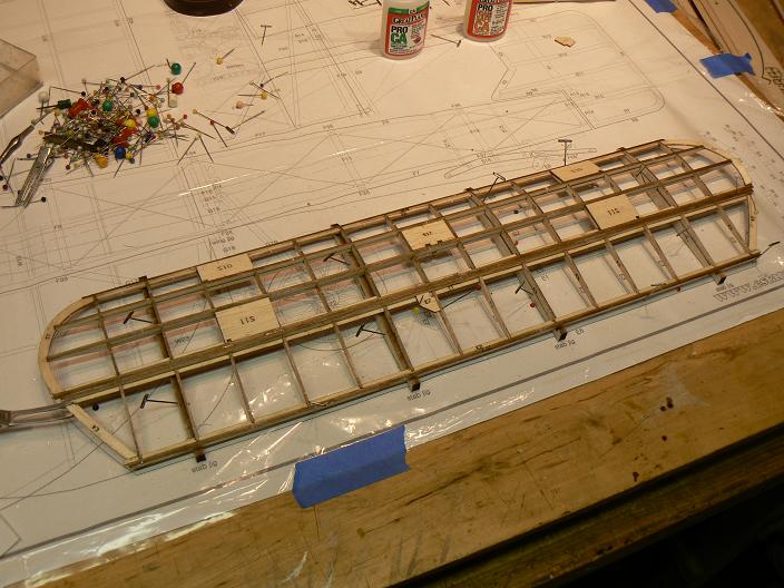

Babord vinghalva börjar ta form;

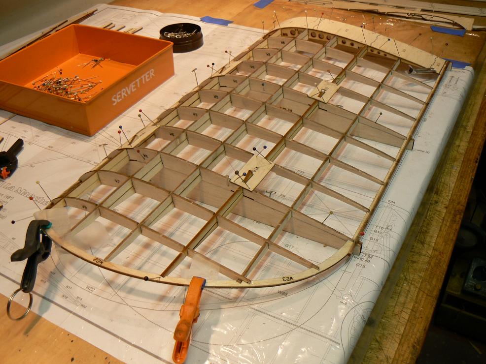

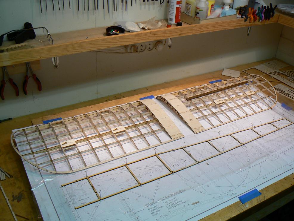

Vinghalvorna träfärdiga och väntar på slipning och börjat med kroppen;

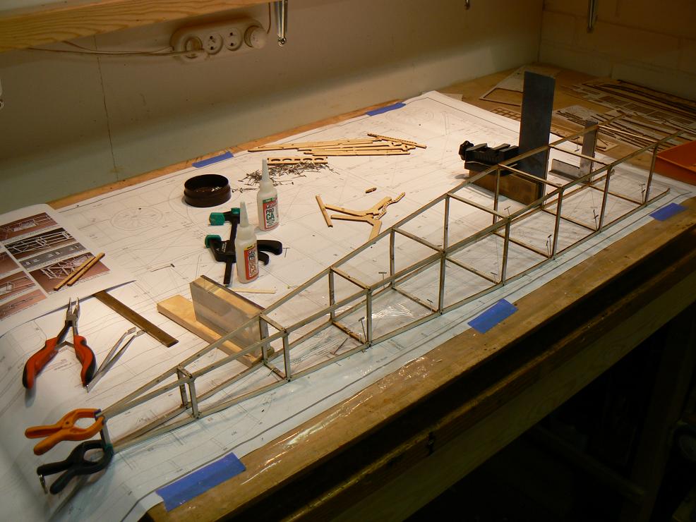

kroppen består av enbart rätt tunna lister;

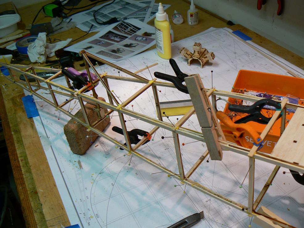

Oj, jo den såg allt lite väl klen ut... :shock:
Kanske skulle må bra av en liten förstärkning?

Det skall spännas lite trådar kors och tvärs som förhoppningsvis stagar upp det :roll: men det är faktiskt ganska klent och så är det bara mjuk balsa :?

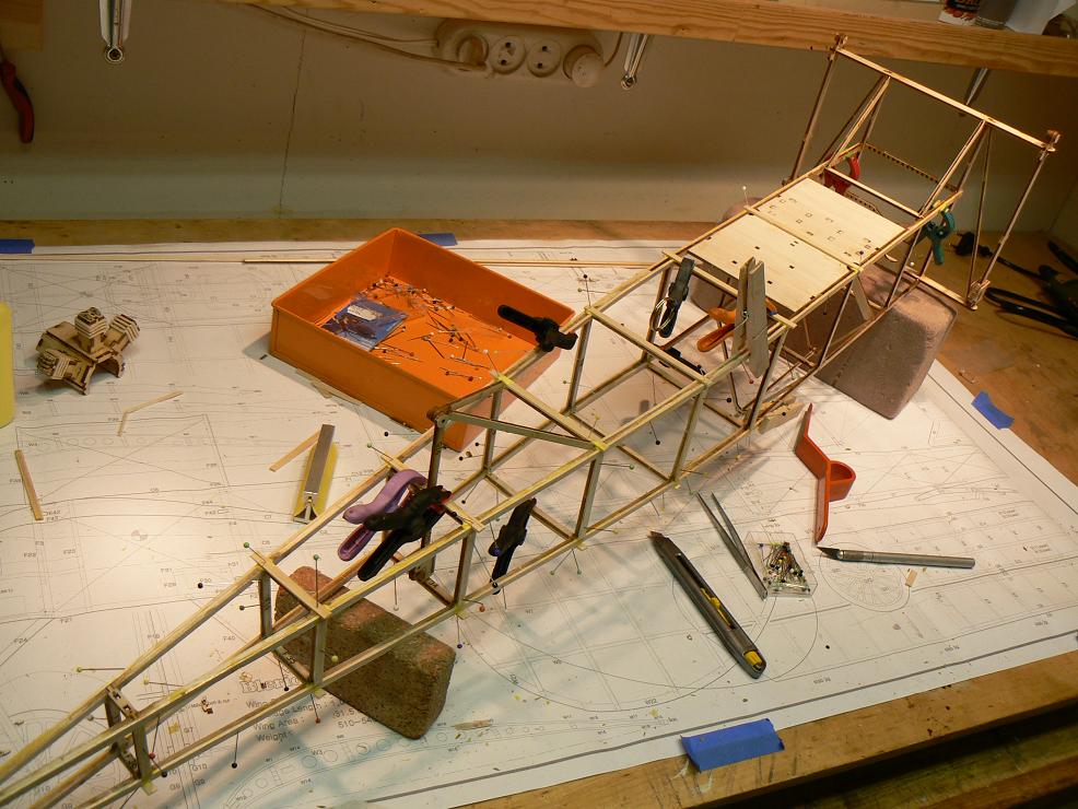

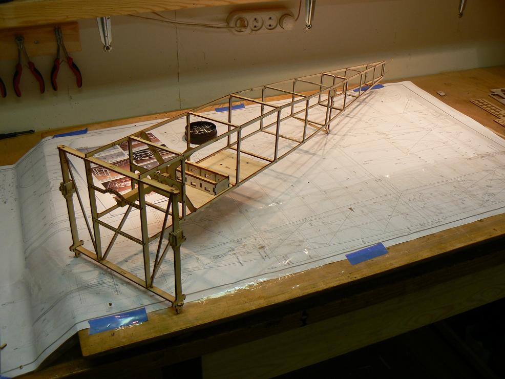

Kroppen börjar ta form;
nu är det inte så många hundra bitar kvar :wink: ...dethär ger en bild av hur det kommer att se ut så småningom;

För att få lite mer styrka i kroppen så limmar jag lister utanpå dom befintliga....får väl se hur det blir när det är färdigt;
Bleriot IX förstärkning av kroppen II 06.03.2011.JPG [ 142.29 KiB | Viewed 14925 times ]

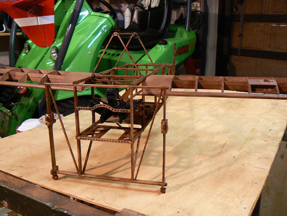

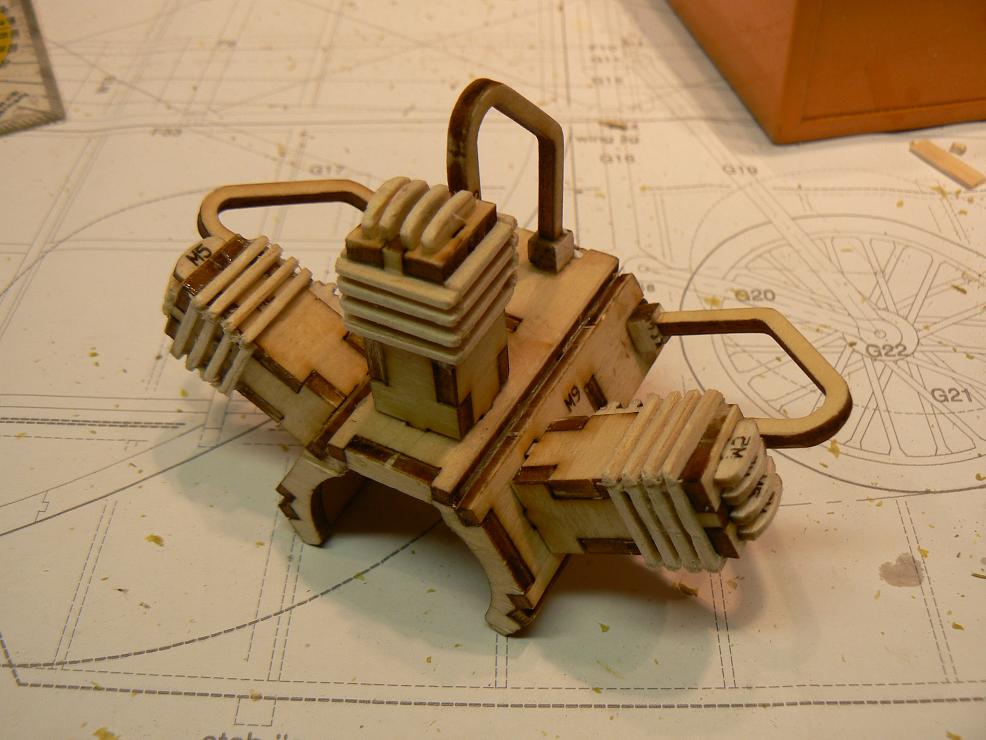

motorn hopmonterad och väntar på lite putsning och målning varefter den skall vara klar för provkörning;

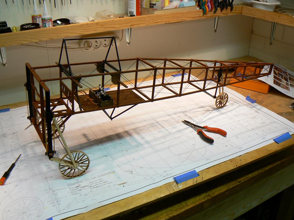

PostPosted: Mon 07 Mar 2011, 13:34

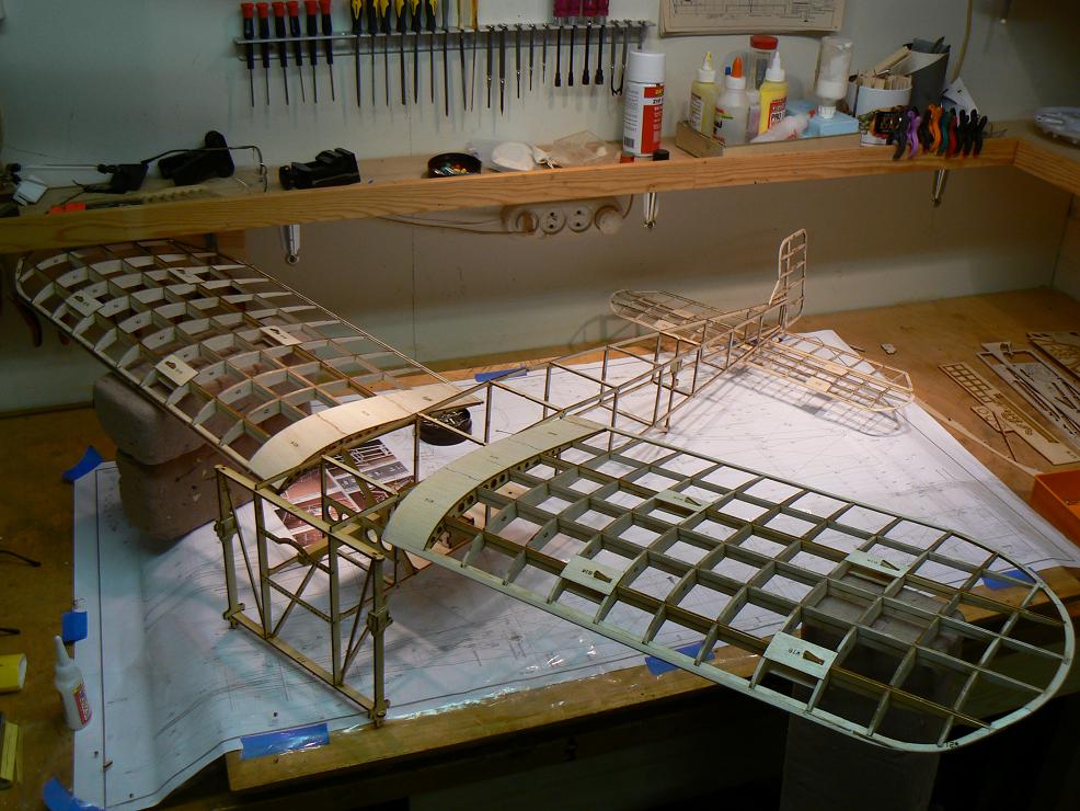

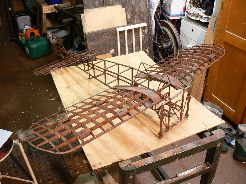

Nu börjar det mesta "träjobbet" vara klart, så här ser den ut temporärt hopplockad ... bygget är väl lite drygt halvvägs :roll:. Återstår vingar, stab och sidoroder att kläs, hjulen att sättas ihop och landstället göras klart, alla stag i kroppen och för vingar skall på plats och sen skall elmotor och radiogrejorna installeras. Ambitionen är få den flygklar till nån vindstilla vacker vårdag i maj :D ;
provmontering av motorn;
Bleriot IX med motor, träfärdig och målad 07.03.2011.JPG [ 129.48 KiB | Viewed 14911 times ]

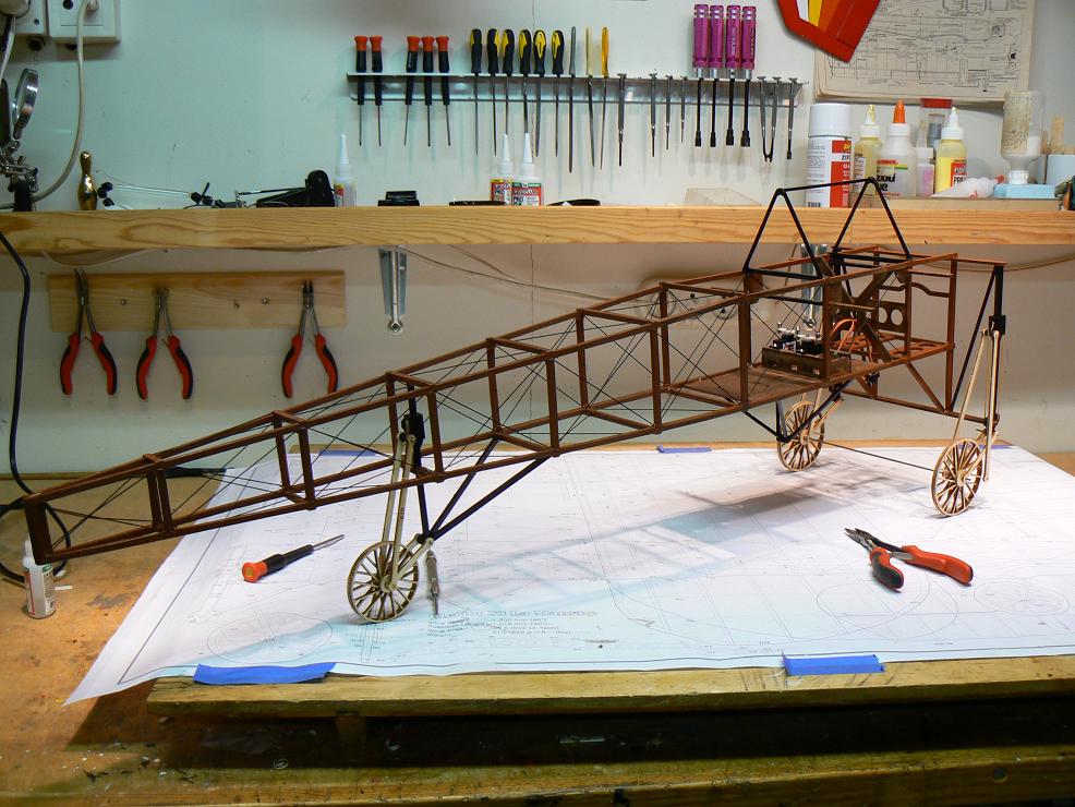

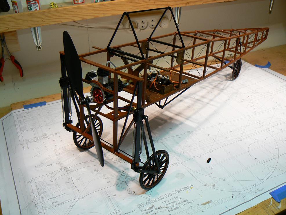

PostPosted: Thu 10 Mar 2011, 20:28

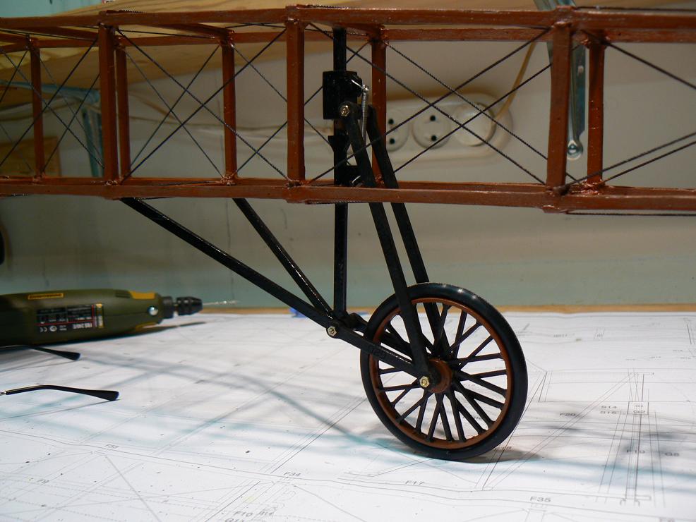

Kroppen målad och stagen på plats och landstället temporärt monterat;
...och så skall hjulen med ekrar och övriga delar till landstället målas :shock: ..det lär bli lite svartfärg på fingrarna före varje eker i hjulen är målad på alla sidor puuuuh 8)
Bleriot IX kropp med stag och landställ framifrån 10.03.2011.JPG [ 133.38 KiB | Viewed 14895 times ]
det blev lite färg på delarna och ungefär lika mycke på fingrarna :oops: ;
Bleriot IX hjul och landställ delar målade 10.03.2011.JPG [ 123.55 KiB | Viewed 14895 times ]

Motor och landställ monterade;
Bleriot IX kropp klar med motor och landställ 11.03.2011.JPG [ 127.35 KiB | Viewed 14881 times ]
närbild på sporrhjulet;
