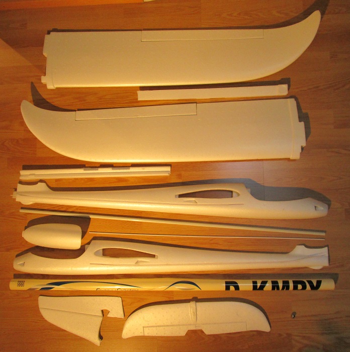

Jag kom över ett flyg häromdagen som jag tänkte bygga ihop och flyga, till en början... Men!
Kan ni gissa vad det är? Tillverkare, modell och variant. Kobbeuffe får inte gissa, han vet redan vad det är. :roll:
Den smala vingspetsen säger Kelly f1. Men Peo njut prickarna säger något annat.
Kanske skua
The attachment IMG_1974.JPG is no longer available
Kanske skua
Jomen nää.
Kelly
Skua

Yellow submarine?
 Post subject: Re: ARF-Montage - ?
PostPosted: Tue 17 Oct 2017, 20:39
Den må va gammal (10 år eller nåt sånt), men den är int gul! :roll: Min belysning som lurar ögat.
Men en ubåt e de då eller???
Fjärde ordet i första meningen i första inlägget i tråden säger flyg. =) Så nä... ingen ubåt i projekt-delen under flyg här på forumet. ;)
Nästa ledtråd... flyget är inte gjort av EPO.

En ledtråd till... alla fattar ju att det är el eftersom det inte är EPO men ser ut som det... :roll: 1800mm vingspann.

Dåligt med gissningarna här... elmotor i nosen!

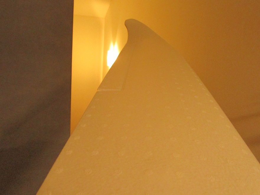

Tråkmånsar! Vad ska jag nu hitta på... Var det månne denna modell Glidaren flög med första tiden?

Lite Specifikationer
Tillverkare: Multiplex (MPX)
Modell: Easy Glider Electric 2005 (iaf konstruktionen är från 2005)
Material: Elapor (ska limmas med Medium CA och aktivatorspray om man tycker om sånt, eller lim från limpistol om man gillar sånt)
Vingspann: 1800 mm
Längd: 1130 mm
Flygvikt: 880 g med drift (710 utan motordrift)
Vingyta: 41,6 dm2
Vinglas: 21 g/dm2
Made in: The Philippines
Servon: 2x Skevroder (kan användas som spoiler också), Höjdroder, Sidoroder
Original är det borstad motor med växel och ESC för detta.
Men det blir nog en borstlös motor + passlig ESC för 3S LiPo istället.
Blir en fin motorseglare för Djäkenfältet, eller ännu bättre nånstans där man får flyga högre.

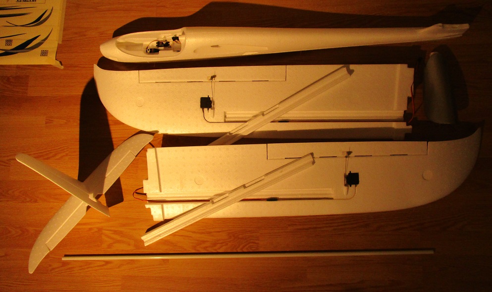

Skalpellat av alla gjutfransar på alla delar, fixat stag och servon på plats, förberett alla
roderhorn, nollat servona, limmat ihop lite delar, strukit på klädsel på canopyn, mm.

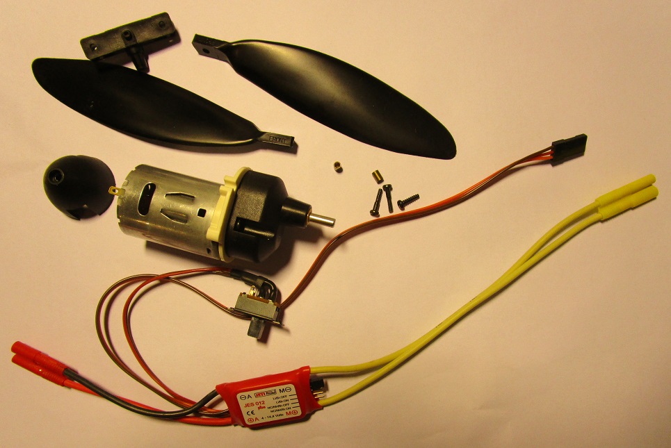

För första gången så ska jag använda borstad motor med utväxling! :shock: Det ni borstlösamotoranvändare!
Nå, den ska ställas in för 3S LiPo och aktiverad broms för folding prop.

Motor, spinner och folding prop på plats.
Fartreglaget och XT60 lött till fartreglage.
Stag och roderhorn på plats.
Flyget klarbyggt.
Klibbor på plats.
Återstår att ansluta RC-mottagare och inställningar, sen flygklar. Piece of cake!

Ska inte flyga på 3S, utan 2S. Motorn lär ska brinna upp efter ett tag på 12,6 V istället för 8,4 V.
Är en Graupner- eller Permax-motor, vet ej, en Speed 400 kanske?! Är en borstad motor med växel.
Hitec-servon runt om.
LiPo-varnare (pipande).
