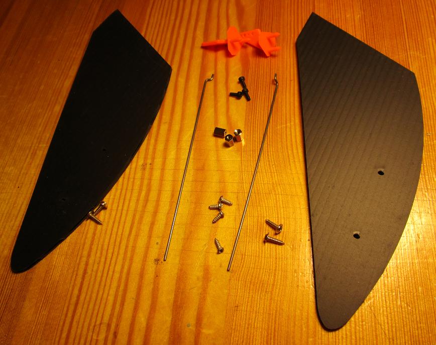

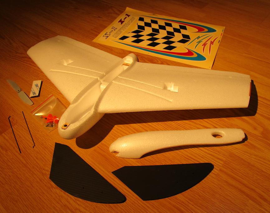

Flyg:
Modell - SkyWalker X-1
Material - Formgjuten vit EPO med svarta coroplast-winglets
Vingspann - 600 mm
Längd - 400 mm
Vikt - ca 270 gram sägs det flygklar, får se vad min väger sen
Elektronik:
Ack - Gravity 3S 1300 30C eller GensAce 3S 800 40C
Servon - 2 st digitala EMax ES08D 8,6g 2.0Kg 0,09s
ESC - HobbyWing FlyFun 18A 2-4S 2A BEC 19g
Motor - Tiger-Motor MN1806 2300KV 14A 2-3S 18g 150W Navigator Series (drar 535g och 11,1A med 6x2" ej samma som min prop)
Propeller - EMax 6x3" kolfiberpropeller
Mottagare - Futaba R617FS eller nåt annat, kanske...
FPV: (blir senare, har ej kollat vad jag har än)
Kamera - Måst se vad jag har...
Videosändare - Troligtvis en 1.28GHz 200mW...
Antenn - Helst en Spironet (Cloverleaf/Skew Planar)
Filter - Tror jag har ett 1.3GHz-band-filter liggandes...
Jag har inte gjort så mycket med denna än. Motorsetup är på väg. Så den väntar...
Men jag har med skalpell skurit bort alla ojämnheter och gjutflänsar så nu är den slääät.
Ska jag klä den? Är ju lite kurvig, får se. Annars spraya över med airbrush, om det håller.
Ska byggas lätt, därför valet av setup.

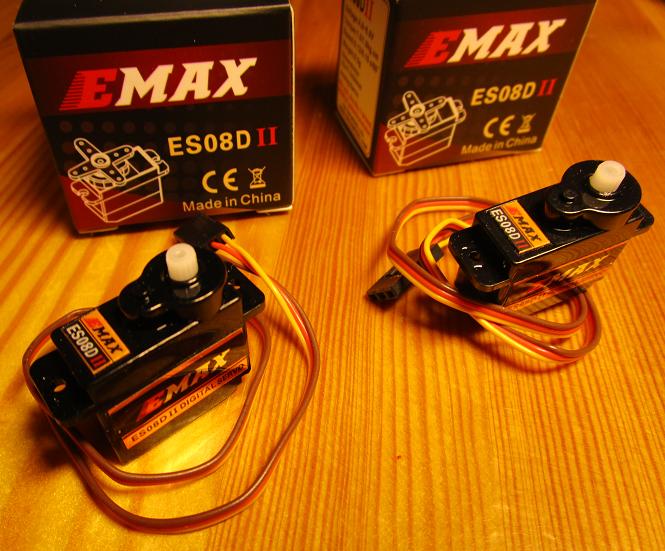

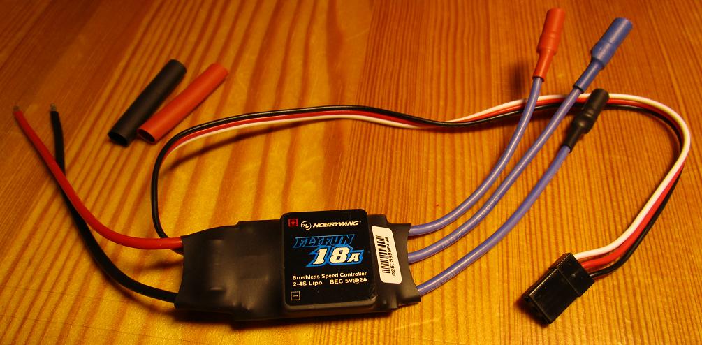

2 st servon + ESC + Motor + Propeller samt hårdvaran som kom med X-1:

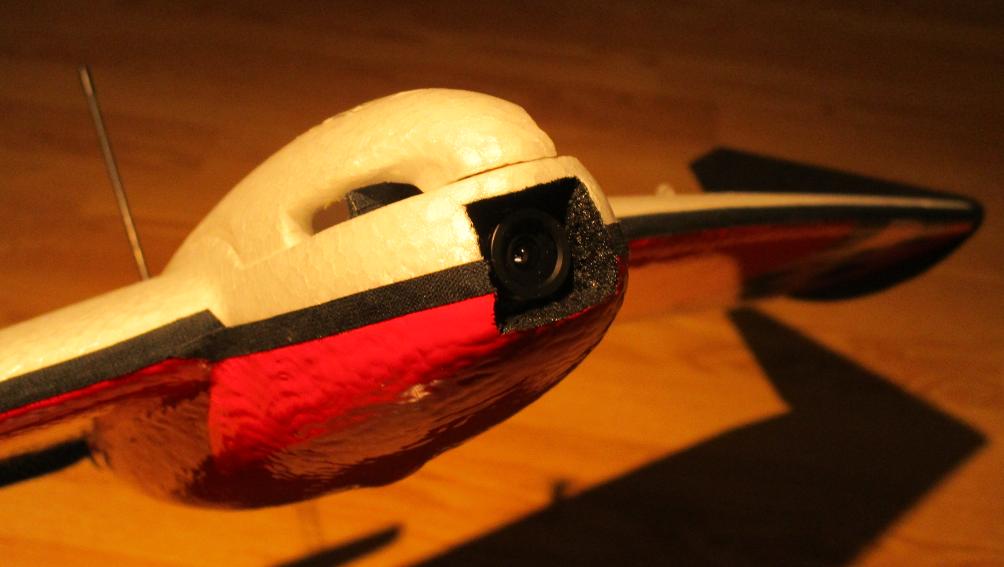

Går ju alltid att bygga om så att en sån får rum, men kan nog bli lite stor och göra nosen för skör.
Nu får den ligga nånstans och vänta tills jag fått hem en kamera.

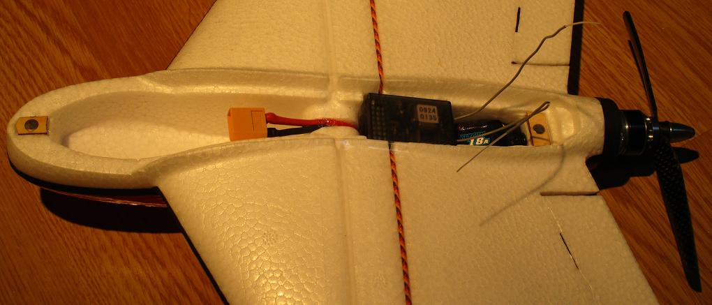

Är lite trångt, men nog ska väl jag också få dit en 3S 1300 och en videosändare samt kamera, på insidan. =)
18A ESC längst bak och längst ner, kablarna är under den till motorn.
Futaba-mottagaren är upp och ner, även där är kablarna under, så det er rätt cleant ut.
Vet inte hur jag ska göra med antennerna än.
XT60-kontakten på sin kabel... vet inte om det kommer kvarstå att vara som det är, beror på vilken väg och var acken blir.
Kameran ska i alla fall bli i nosen och eventuellt ta bort magneten i nosen och sätta två på var sida istället.
Lär ska vara vanligt att en enda magnet i nosen inte håller fast locket när sugkraften lyfter locket, de brukar ha gummiband runt också.

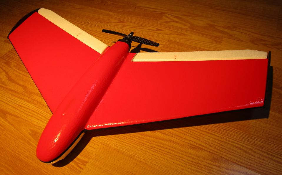

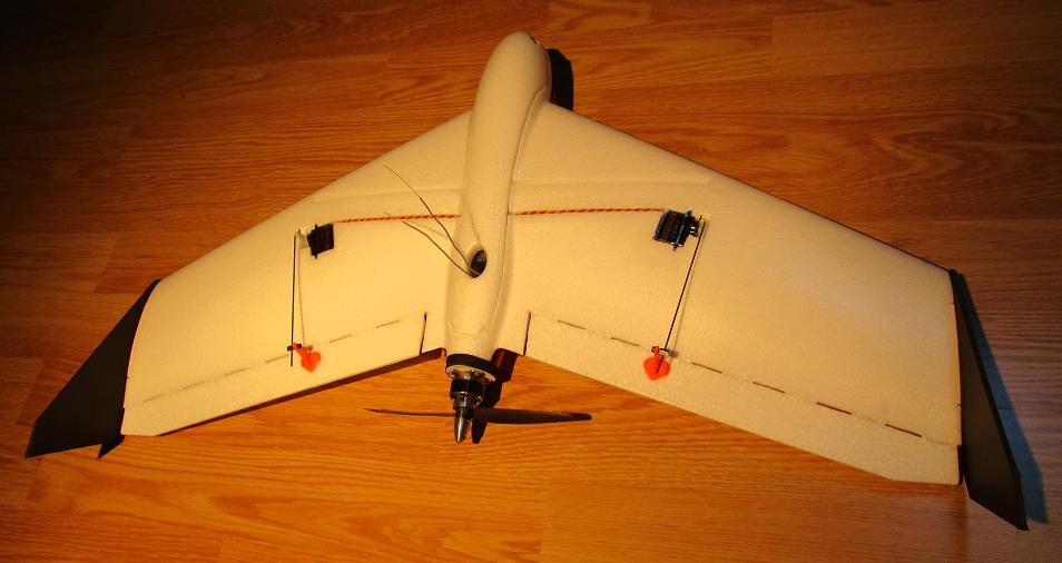

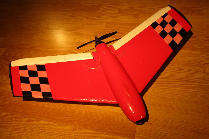

Måsta ju prova klä med rött plastklädsel för flyg, funkade förvånansvärt bra!!!
Det kom inte med någon kolfiberpinne för vingen, men den verkar tillräckligt styv ändå.
Eller så är spåret det tänkt för LRS och videolänk?! Inte kollat upp desto mer.
Så här se den ut idag...

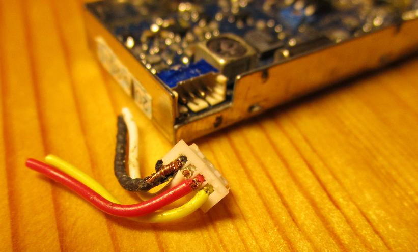

Måste lösa om videosändarkablaget, är lite dålig kontakt som måste bytas eller nåt.

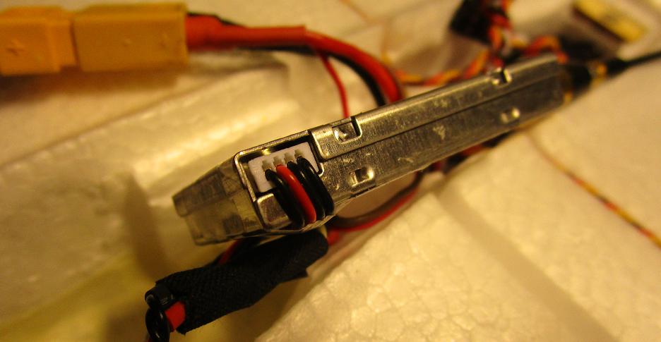

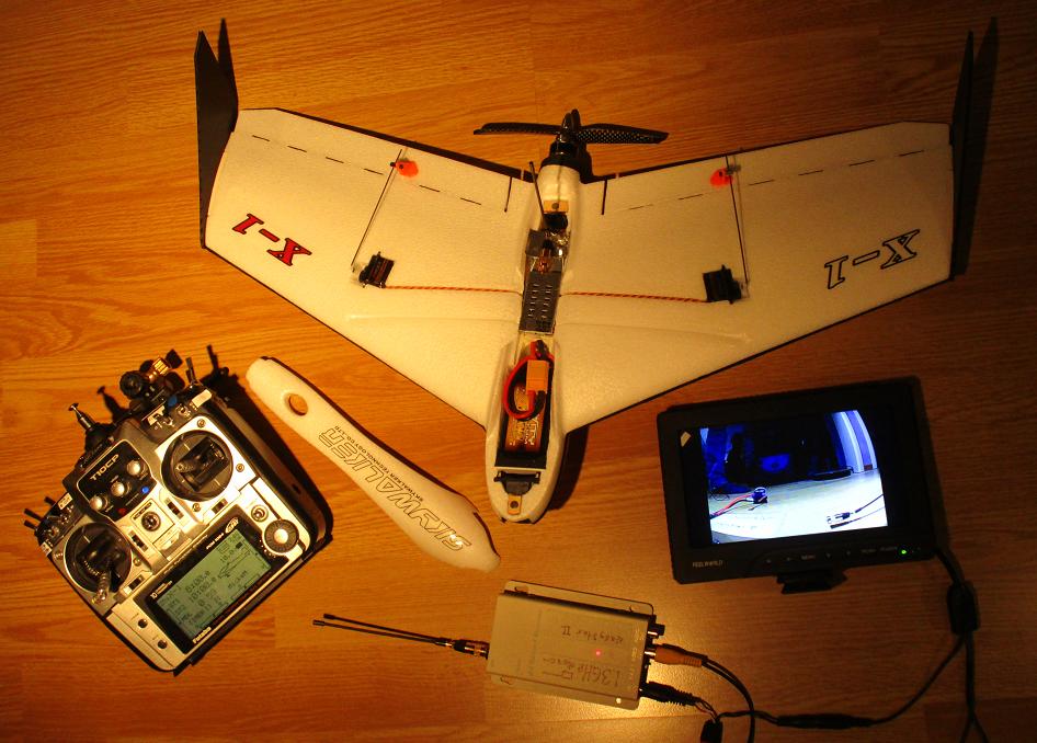

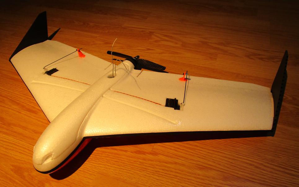

Då var X-1 helt flygklar! :mrgreen:
Vilket pyssel. Man borde inte hålla på med smågrejer, de tar längre att fixa på än större.
Att måka in allt i ett flyg är inte svårt. Det är när man ska börja tänka på CG, kylning och
störningar som man kan bli knäpp för mindre. Videosändarens antenn sticker rakt upp och
RC-mottagarens antenner ligger under flyget i horisontalplanet i 90 graders vinkel mot
varandra, borde funka bäst.
Problemen som tex det jag stötte på idag:
1. Glapp i videolänken.. Whyy? Se bild nedan. Bytte kabel av förekommen anledning.
2. Hm, den varma videosändaren hamnade PÅ RC-mottagaren, flyttade mottagaren en bit längre ner i kroppen och isolerade den med depron
3. Väntas nu, videosändaren nära RC-mottagaren = störningar? Nee? Jo, det knorrar i servona på ett nytt sätt... ändrade om lite och alutejpade, done!
4. Videosändaren blir varm nämnde jag. Den som är inpackad!! Nå, fixade lite spår för kylning och skapade en spalt som gör att luften drar sig längs med och över videosändaren och ut.
5. Ack och annat blir varmt. Finns ju hål där fram som släpper in... nej väntas nu, jag beställde fel kamera så den stoppar allt flöde!! Fixade större lufthål.
6. CG måste ju bli rätt också... och det kan den bli, för CG är ställbar eftersom videosändaren är flyttbar i längsled. Ha!
Men, jag blev nöjd med resultatet. Vingen ser bra ut och inget onödigt som sticker ut.
Samt så blev bilden riktigt bra. Jag ska i alla fall göra en range check med videosändning FÖRE jag flyger.
Vikten blev 358 gram (250 utan ack). Den ska väga 270 flygklar. Då kan man undra va sjutton de har för grejer eftersom jag har samtliga grejer lättare än det dom rekommenderat, men men, HobbyKing har noll koll som vanligt. Eller så menar de vikt utan ack... ;-)
Denna ska flygas nästa gång det bär av till Djäken. OM videosändarnen inte stör ut RC helt...

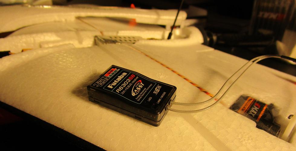

Först fick jag ingen RC-kontakt mellan sändare och flyg. Visade sig vara min mobiltelefons Wifi som var aktiverat. Stängde av, funka. Flygning 1 gick åt fanders direkt. Stack iväg som den "skulle" och tänkte trimma in flyget, men jag tappade kontakten hela tiden (RC-länken) och slutade med en nödlandning. Videosändaren störde tydligen ut RC-länken, så jag kopplade ur den och flög 3 ackar utan problem. =) Så nu ska det flyttas om lite. X-1 flög väldigt stabilt och relativt rent (ändrar lite karaktär beroende på throttle) och ska bli riktigt skoj se hur den är att flyga med FPV. Bilden var det inget fel på. Har spelat in på DVR så kanske det blev nåt...
 Post subject: Re: MickeM's SkyWalker X-1 FPV
PostPosted: Sat 11 Feb 2017, 00:17
Hade en Futaba R617FS FASST 2.4Ghz-mottagare, men den har kontakterna stående så den passade ingenstans.
Så det blev att skaffa en Futaba R6303SB FASST 2.4GHz 3-kanals RC-mottagare med stöd för SBus.
SBus kommer jag inte använda, men den har 3-kanaler (som X-1) och är fullrange.
Och viktigast av allt, kontakterna rakt ut!
Resten är redan på plats så nu ska denna in i flyget på något vis så är den flygklar.
Men undras hur mycket videolänken stör... det är fortfarande ett litet flyg och avstånden mellan sändare och mottagare är inte stora.
Stör det efter detta så vet jag inte hur jag ska lösa problemet. Videosändaren går ej placera längre bak, då tar antennen i proppen.
Det som störs är alltså inte bildsignalen, utan RC-signalen så jag tappade kontakt med flyget (är jag rätt säker på, eller så flög jag dåligt ;-)).
