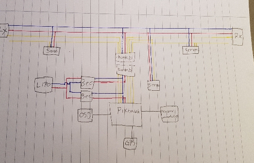

Har suttit och funderat på hur jag ska koppla elen. Speciellt då jag vill kunna dela på vingen.
Funderar på att ha en stamkabel med positiv och en negativ ledare som driver vtx, rx samt alla servon. Därefter går en signalkabel till eller från alla komponenter i vingen.
Alla sladdar ska sen gå till en eller 2 kontakter som man kopplar ihop i kroppen.
Sen tänkte jag driva allt på en egen bec så pixhawk bara behöver sända signalen. De behöver dock en gemensam jord vad jag har förstått.
Sen tänkte jag förse ström till pixhawk genom en power module samt en bec för redundans.

Tjoh! Skoj att bygget går vidare. Kul bygga på nåt när man förbättrar det ständigt, blir bara bättre o bättre. =)
Att tänka på...
VTX går sällan på 5-6 V?
Förr måsta man ha skild ack till VTX, men idag är ett LC-filter bra att påta in på matningen till VTX.
Kom ihåg att tvinna alla kablar, det tar bort mycket störningar.
RC har bara jord (0 volt), ingen negativ spänning (-X Volt).
OSDn brukar väl vara i serie med VTX? I alla fall mina.
Pixhawkens PowerModule ska vara direkt efter LiPo, dvs före PDBn/knutpunkten.
Gemensam jord måste du ha, funkar inte att bara överföra signal endast via en kabel.
Det kan vara bra ha en egen jord till VTX hela vägen så du kan tvinna jorden runt signal- och matningskabeln.
Jord ska kopplas som en stjärna så det inte blir slingor. Slingor är bra på ta upp störningar.
Ser ut som du har kopplat servona till RC-mottagaren, de ska endast gå till Pixhawken.
VTX ska ej gå till Pixhawken. Vars e kameran? =)
Vad är det för nåt till höger om PowerModule'n?
 Post subject: Re: PROJEKT: Sonic Modell SkyHunter 1800
PostPosted: Thu 09 Aug 2018, 19:06
Posts: 889
Kör: Halta Lotta
Att tänka på...
Denna ritning var egentligen mest till för hur jag skulle dra elen i vingen. Tänkte ha mottagare och sändare i varsin vingspets.
Jag får nog dra en separat 12v slinga till vtx. Överväger att dra allt genom mpx kontakter.
Sen tänkte jag ha ett separat batteri för att driva allt annat förutom motorn.
Rc mottagaren delar bara plus och minus med servon och sen har den egen signal hade jag tänkt.
Kameran är ännu inte med. Där ska även ett extra servo med för pan funktion.
Får knåpa lite mer på ritningen :)
PostPosted: Thu 09 Aug 2018, 19:18
Ah nå dåså! =)
Skissa på. Man blir klokare för varje streck.
Jag var ju så totalt torr i bollen så jag inte fattade att det var SkyHuntern du höll på med... tänkte på din Reptile och tro mig, jag undrade flera ggr varför du ville dela DEN vingen... "ha karln fått värmeslag?!" Hahaha! Snarare jag...
Airspeed-sensor kan va bra ha på ett flyg så du inte hamnar i stall när du flyger auto.
Dom flesta PM är totalt värdelösa, så köp något som Ardupilot har på sin hemsida och som stöds i Mission Planner. Mauch är bäst. Har provat många och de som funkar är oftast de som följer med dyra paket där allt ingår. Jag har provat måånga och det slutar oftast med att man måste ställa in dem manuellt och det blir ändå inte bra.
MPX-kontakter funkar rätt bra för sånt där. Eller D-Subs. Bra ha så att fler stift löds ihop.

Haha nej min reptile är redo för första provflygningen och inställning av fc innan den ska flyga iväg lite längre :)
Okej jag får lägga en order på en air speed sensor.
Jag får hoppas den om jag beställt fungerar och duger. Vad skulle hända om den går sönder? Jag borde väl bara tappa motor då jag tänkte ha en bec som reservström till pixhawk.
Vi får se vad det blir för kontakt. D-sub ser lite mer robust ut och kan köpas i de flesta datorbutiker :)

Airspeed-sensorerna delas upp i APM, Pixhawk och nyare. Typ. Men kolla kontakten så ser du att den passar din Pixhawk, annars finns det ju lösa.
Vad gäller PM så funkar nog ström från ack till PDB så länge som du köpt en som är dimensionerad för lasten den ska hantera.
Dvs en motor som drar 50A max och du köper en 4S 50A PM (dom är vanliga) så innebär det inte att den går sönder över 50A, de klarar nog högre strömmar, men den mäter max 50A. Men de blir varma då. Det finns även 30A-PM som kanske blir för klena. Vet ej vad din setup kommer dra. Finns ej uppsjö PMs, vissa är 10S 50A, andra är 4S 100A osv.
PM brukar inte gå sönder så ofta.... jord går rakt igenom PM och strömmätningen sker på plus.
Sen tas det ut jord + Volt + Ampere som ansluts till Pixhawkens Power-kontakt så du kan avläsa spänning och strömåtgång i Mission Planner och att Pixhawken har koll. Det är där problemen kommit, de mäter inte rätt. Och kalibrerar man manuellt så är det rätt vid kalibreringsögonblicket, men sen när spänningen sjunkit så visar den inte rätt längre. Så är det med de som inte vill. Och vissa andra tokvägrar visa värdet rätt. 12,6V blir 11,4 hur man än gör tex. Ingen aning hur de lyckas sälja produkter som inte funkar...

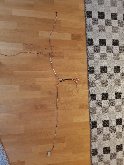

Ena vingens kabelstam är nästan färdig. Saknar bara honkontakter för att slutföra den.
Den andra vingens kabelstam blir lite enklare, dock vill jag ha en lite grövre plus- och jordkabel till vtx.
Kabeln jag använder är en 0,147mm servokabel. Dock var den för mjuk för att tvingas, så jag har just flätat 5 meter kabel. Men det blir en snygg kabelstam.
Sen ska det bara mätas upp och göra en motsvarande kabelstam för pixhawk

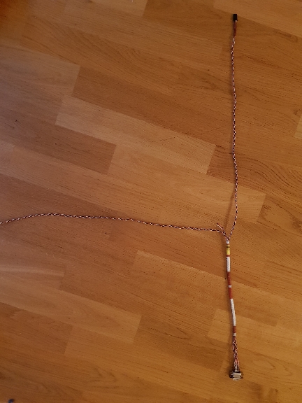

Kabelstammen är färdig sånär som servokontakterna.
Efter läst lite om kabeldiameter så tror jag att det ska gå bra med vänlig servosladd för strömförsörjning av vtx.
