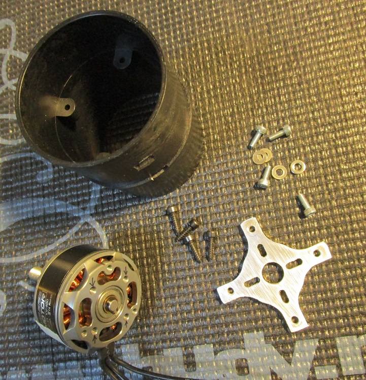

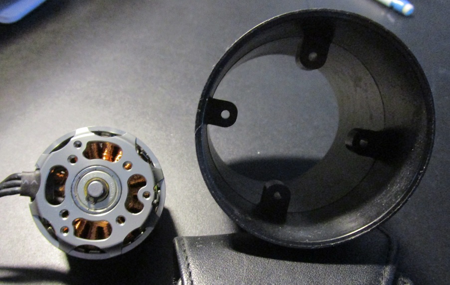

Motorfästet i detta flyg är en svart plastcylinder och inne i den finns det fyra korta st fästen för skruvar för motorn.
Motorn kan fästas med tex 4 skruvar i en av konstellationerna.
MEN, dessa hål mellan motor och fästen i cylindern är inte i närheten av varandra.
Så jag funderar på hur jag ska fästa motorn...
Det kom inte med ett motorfäste (kors).
Vad göra?
Det kommer ju aldrig med stora korsmotorfästen med större motorer jag köpt.
Det är ca 45 mm diagonalt mellan hålen i cylindern.
Och det är 25 mm diagonalt mellan hålen i motorn.

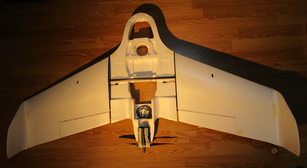

Donat lite med denna...

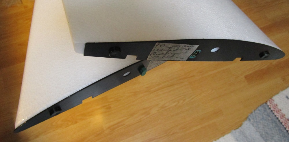

Skurit bort alla gjutfransar så nu är alla EPO-delar klara!

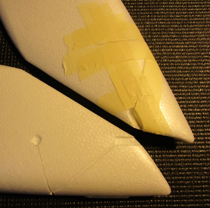

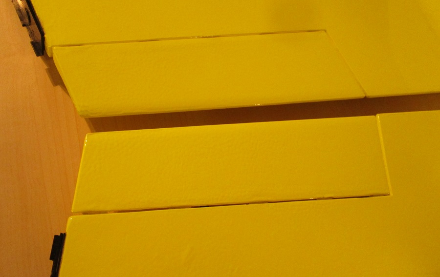

Skar bort det ihoppressade EPO-materialet som ska föreställa "gångjärn".
Lade dit riktiga istället (ej limmade än).

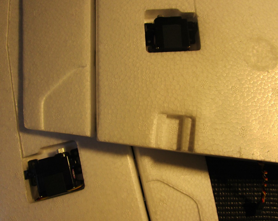

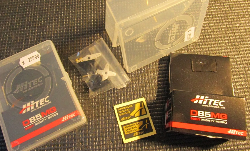

Och så skippade jag de två analoga servona och skaffade rejäla digitala istället, Hitec D85MG (även metalgear, dubbla kullager, ny modell osv).
Och satt in dem i vingarna (ej slutligt fast än), men på bilden är inte servoarmarna samt stagen och roderhornen på plats:

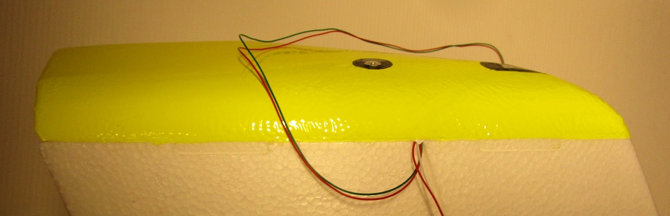

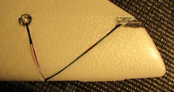

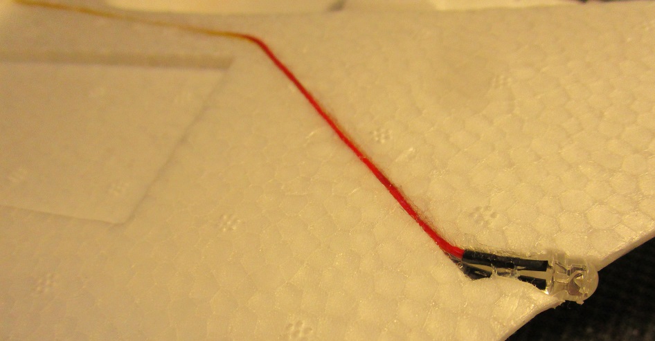

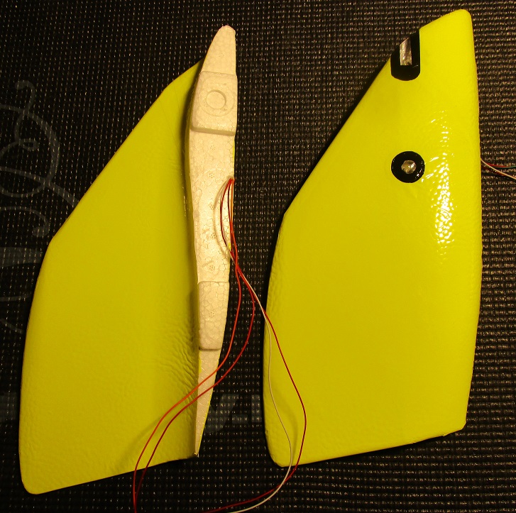

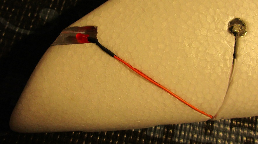

Eftersom jag ska ha lampor på flyget så fick jag klura var de ska vara.
Blir två större landningsljus rakt fram, en röd saftblandare på ovansidan och en på undersidan, en röd samt blixtljus på vänster vingspets och en grön samt blixtljus på höger vinge.
Skurit spår, satt in reflektorer, limmat in kablarna, täckt över vid LEDarna med bokplast som jag gjort dubbelsidig där "fönstret" är och sen ska både vingdelar och winglets klä den där gula färgen.

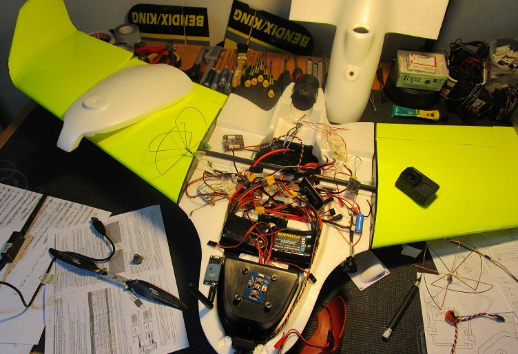

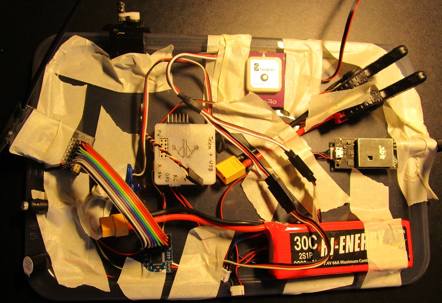

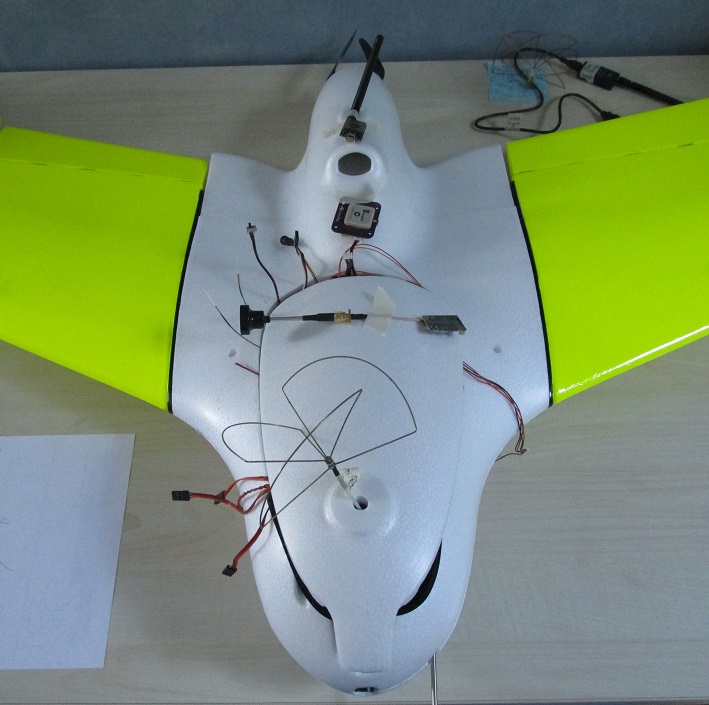

Jag har även börjat matcha in motorn i motor-röret och tagit hål för motorkablarna och gjort spår för dem i bottendelen (EPO).

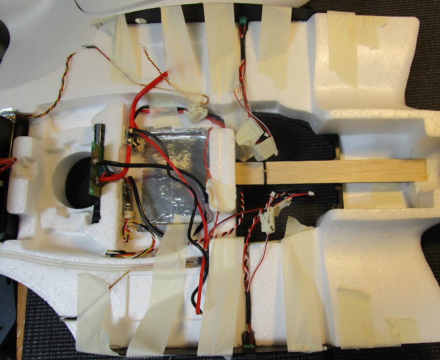

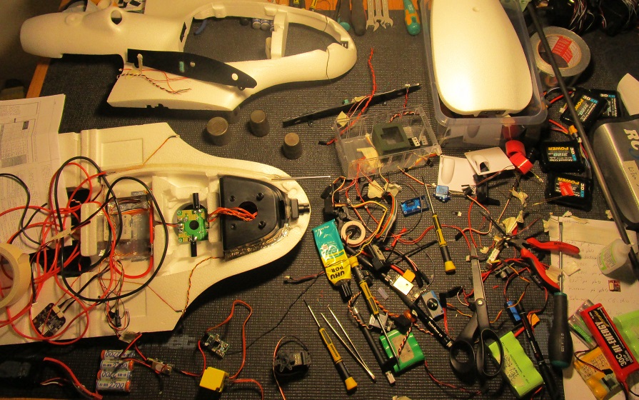

Jag tejpade tillfälligt på plats de grejer som har sin plats och torrmonterade för att se hur det ser ut.

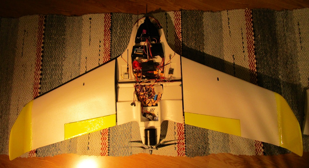

Sen lade jag in allt som ska vara i flyget (glömde RC-mottagaren) och placerade det på såna ställen att CG blir spot on!
Så nu gäller det att fortsätta bygget i rätt ordning, steg för steg så att allt hamnar på sin plats.
Är en hel del prylar så det är ju bara att börja, med rätt grejer. :-D
Jag vägde allt och det väger 2250 gram, vet inte var dom där extra 250 grammen kom ifrån, jag räknade ju med 2000 gram tidigare.
Ska se om det minskar lite här och där, men det lär väl komma till också, här och där.
Hade jag hittat en mindre motor hade jag kunnat ha mindre ack, men då hade jag fått kortare flygtid istället.

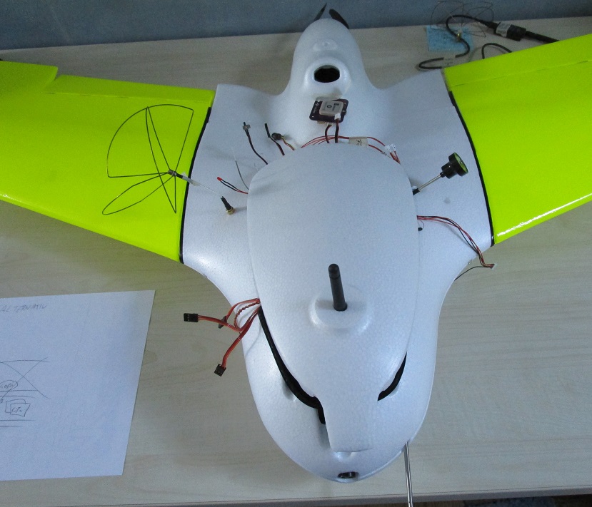

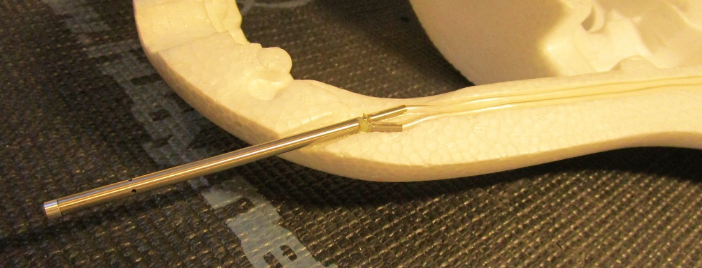

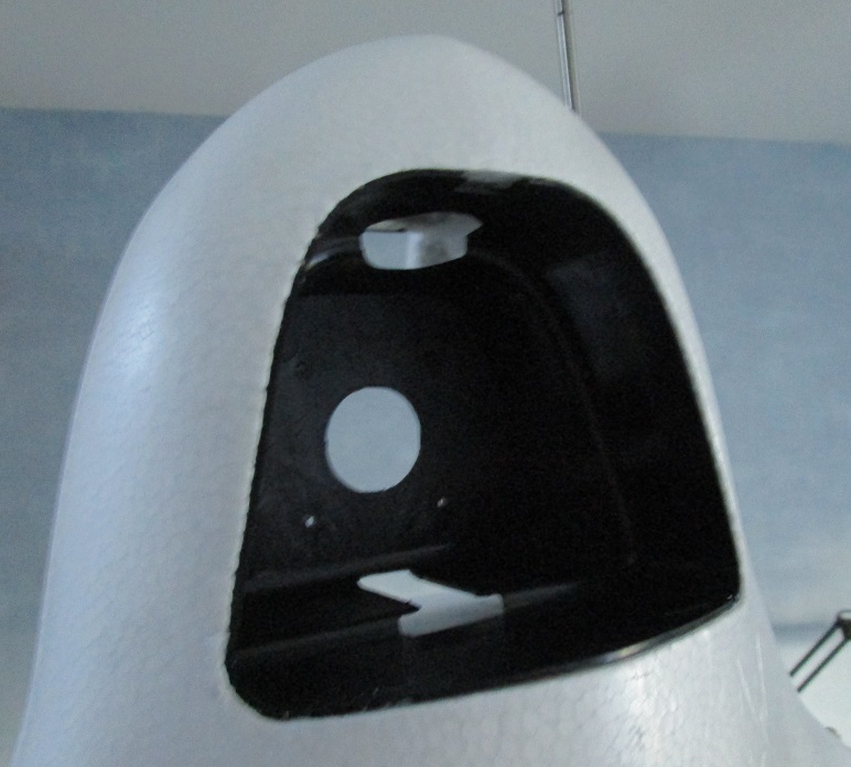

Skurit ur och fixat pitot-röret på plats.
Detsamma med landningsljusen.

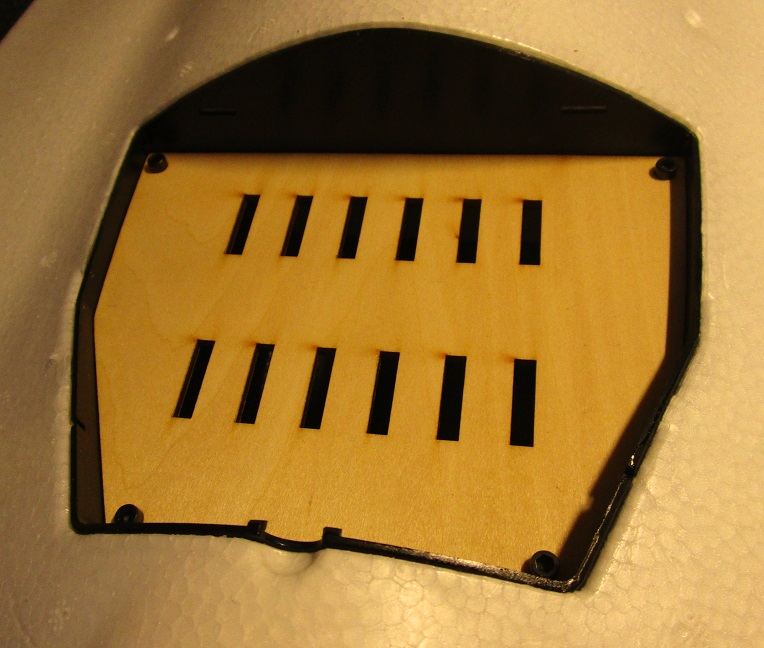

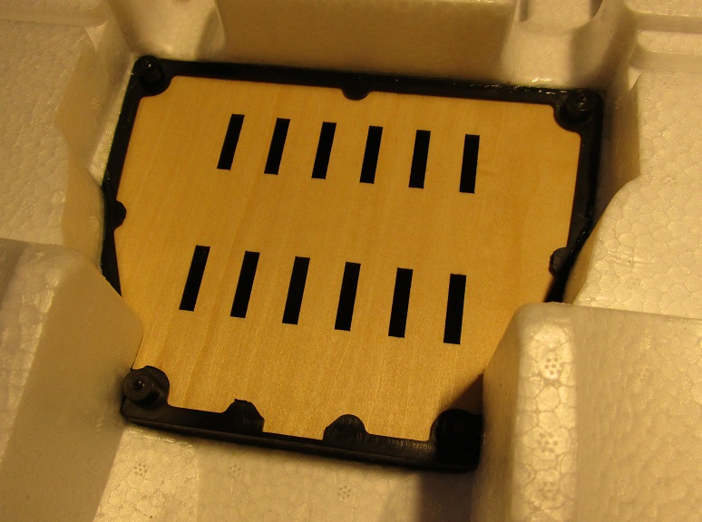

Och CPU-platsen är på plats (bild ovanifrån, underifrån och med locket på (undersidan)).
CPUn ska vara på undersidan.

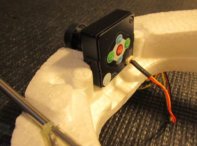

Plats för FPV-kameran i nosen.

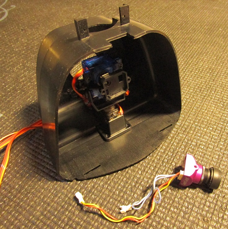

Andra kameran som är i gimbal i nosen (undersidan).
Minskat ner och lagt nya hål i alu-motorfästet för motorn (tack Jussi för alu-delen).

Donat vidare...
Motor fast på motorfäste som nu är fast i motorörret och allt detta är limmat på plats i bottendelen.
Propellern på för att se hur ser ut. Måste göra en stop-grej (alu-spärr) så bladen inte går för långt fram.
Byter nog ut spinnern mot en låsbricka och vanlig mutter.

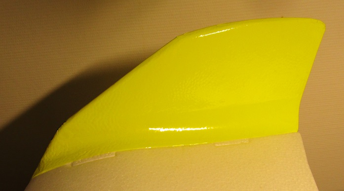

Klätt rodrena.
Klätt bägge winglets och målat lite svart rund LEDarna för att skarven skulle se bättre ut.
Winglets på plats.
Provmonterat servona och förlängt LED-kablarna samt försänkt kablarna.
Eftersom vingarna går att ta bort och jag inte vill ha lösa kablar med kontakter mellan vingar och kropp, så har jag fixat MPX-kontakter på plats.

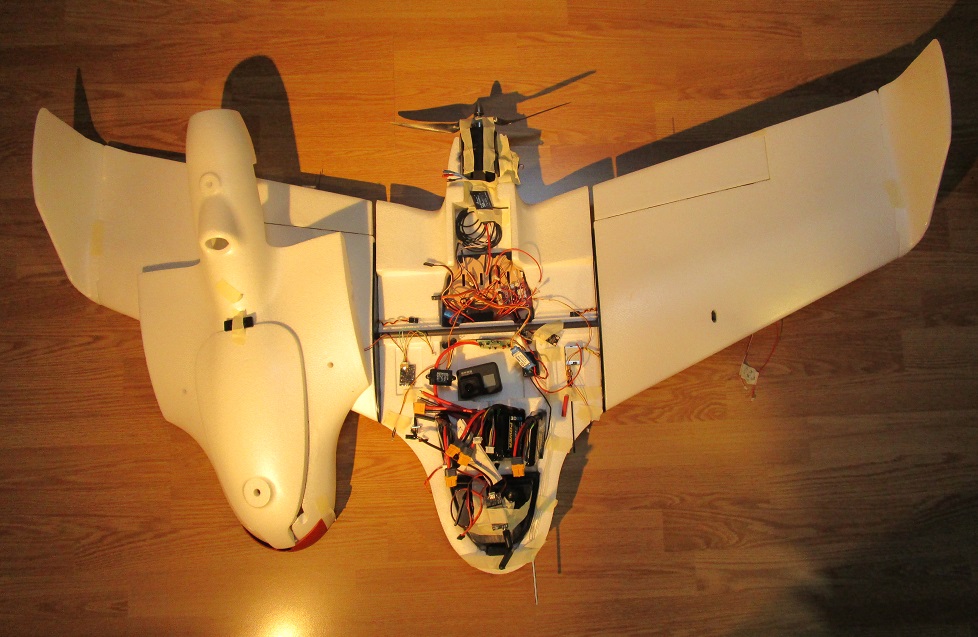

Provmonteringsdags igen.
Det gör jag för att planera nästa bunt kommande steg som ska utföras.
Har tagit bort material men även fört till... väger fortfarande 2250 gram.
En fördel är att kameran hamnar i utrymmet bakom ackarna nu, som jag ville ha det från början, inte under ackarna.

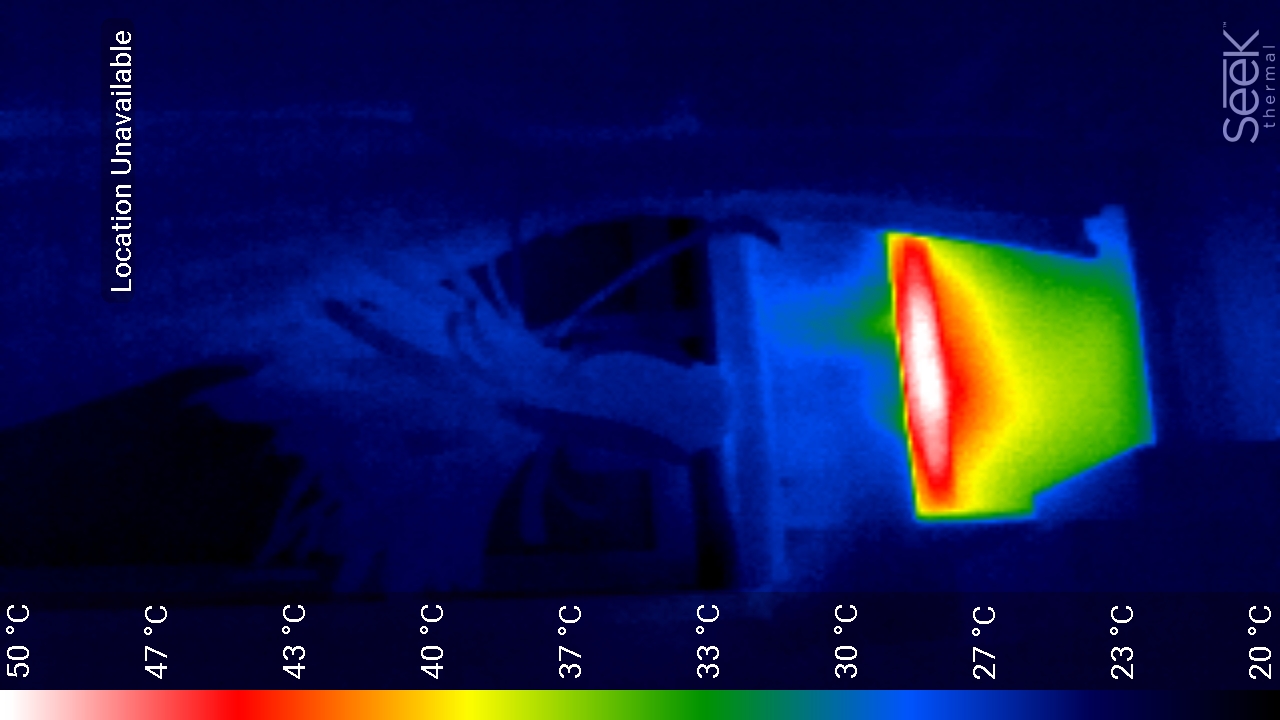

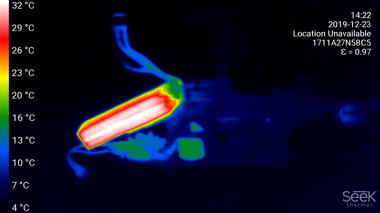

Efter jag flög HK450 så tog jag en bild för att se hur varm acken var.

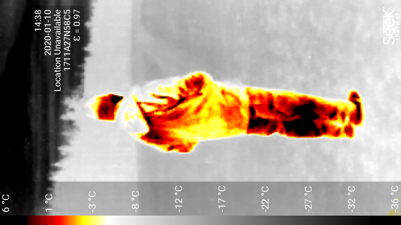

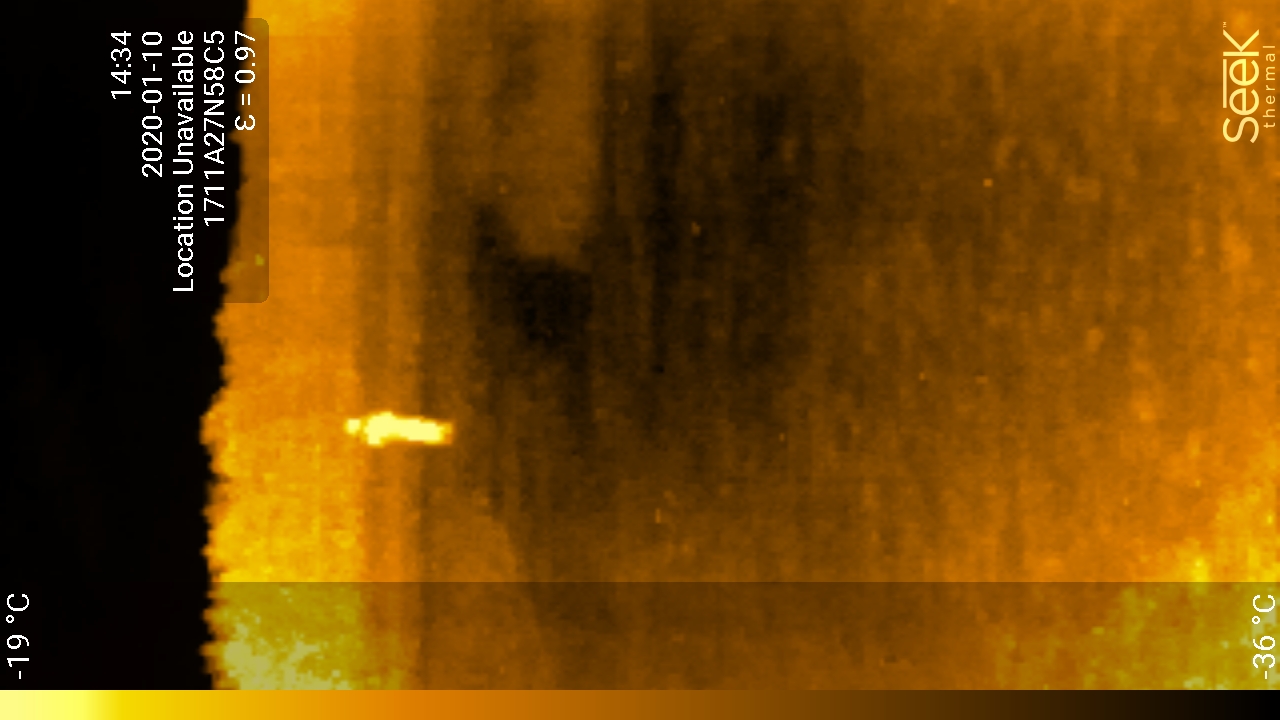

Tog en bild på Yngve när han flög. Dock var det lite svårt att hitta tempskalan där eftersom han varit ute en stund och ytan på kläderna börjat få samma temp som luften.
Men ansiktet är svart så skulle man ändrat tempskalan lite (den kan göra det automatiskt också) så skulle man se bara ansiktet tydligt, om han vänt sig mot mig.
Och på över 50 m avstånd ser en person ut så här med amber-läget.
Skulle ha kunnat justera mätmetoden/tempskalan lite mer så hade bakgrunden som var kallare att bli mörkare så Yngve hade synts tydligare. Eller vargen...

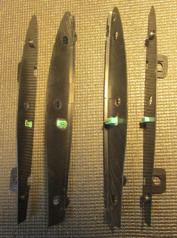

Även limmat fast svarta plast-ändorna i vinghalvorna (viktigt rugga upp bägge ytor före man limmar, gäller alltid om det är glatt/blankt).

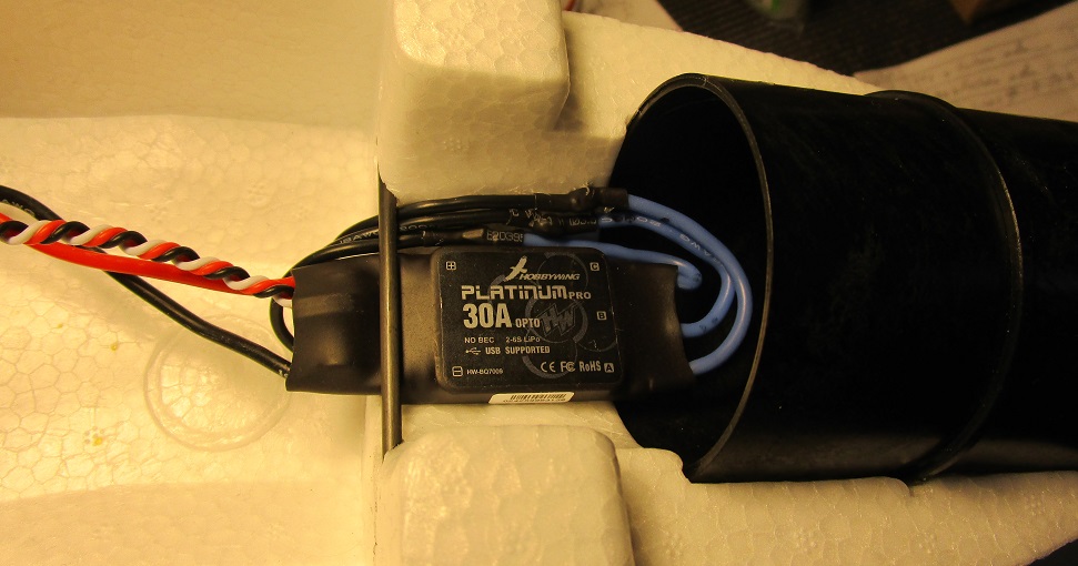

ESCen är ihoplödd med motorn och på plats placerad så den kyls fast den inte kommer gå särdeles varmt.

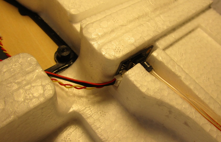

Airspeed-sensorn är på plats. Skillnad på dynamiska och statiska trycket mellan de två rören från pitot-röret så man måste alltid kolla att man får det rätt.

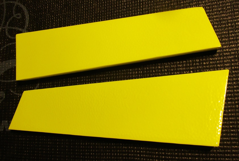

Färdigt klädd!
Dvs vingarna. Mittendelen är för kurvig så den får vara oklädd.
Blev rätt gul, ovan- och undersida. Svårt se den ilsket gula färgen på foto. Bygget fortsätter i sakta mak. Planerar några saker i taget.
Tänker som så att vissa delar MÅSTE vara på vissa ställen, de sätter jag på plats först, i rätt ordning. Steg för steg.
Lite nu och då grovbalanserar jag för att veta var nästa grejer ska vara.
Gäller ju att tänka på tillgänglighet och störningar också och att tyngdpunkten blir rätt på slutet samt även justerbar utan att använda extravikter helt i onödan.

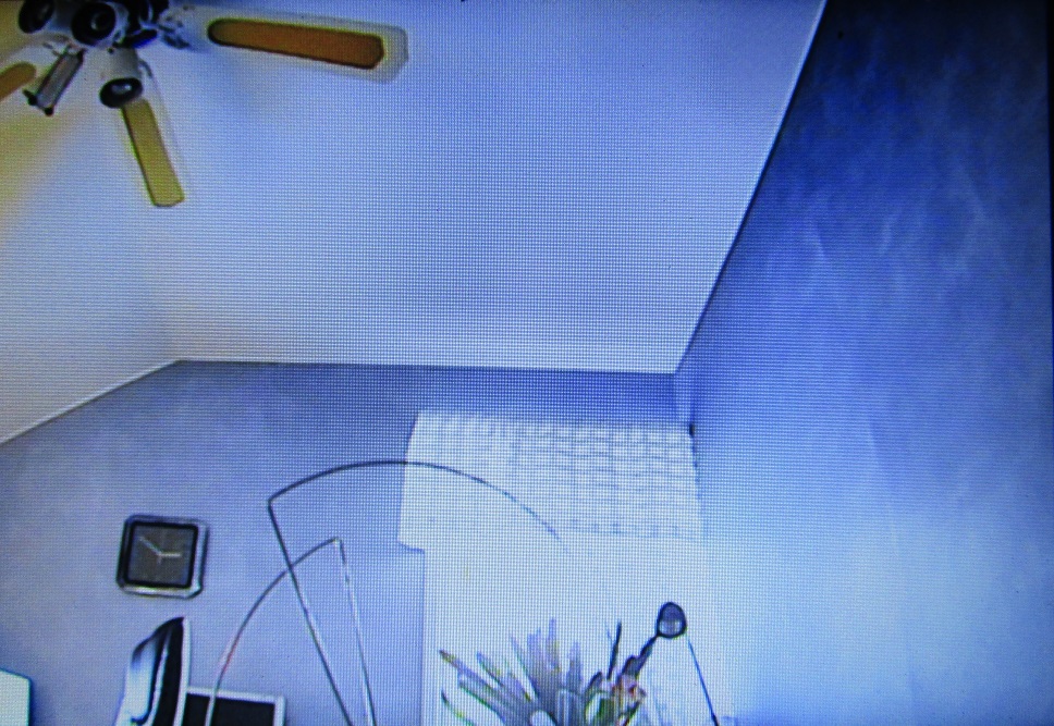

Lött ihop gimbal-FPV-kameran med TBS-sändaren och dess knapp-panel för inställningar av kameran.
Samt förstås testa hur bilden vart.
Har förstås siktat på 4:3 i gimbal-FPV-kameran för att få så hög bild som möjligt för att se bättre även vertikalt.
I pilot-kameran hade bredbild funkat, men när jag flugit med det förr är det mycket lättare att landa med 4:3 istället för 16:9/10.
Tänkte att en ny kamera och ny sändare samt mottagare (den på bilden är inte den jag testade med före) skulle ge bra bild, men mja.
Det är ett färggrant brus på alla färgade ytor. Inomhus. Riktar jag kameran ut genom fönstret så försvinner det, fast kameran testades att ställas in på indoor och en massa annat.
Inte så impad... nån av grejerna är väl så där. ImmersionRC brukar ju va bra, TBS också, så antar att kameran är dålig!? Runcam.

I övrigt har jag pynjat lite med att få på plats allt som ska ha en bestämd plats.
Sen när det är gjort så ska jag få resten på plats på något vis.
Testbalanserade idag och hur jag än gjorde vart flyget baktungt fast jag haft det bra förr.
Det enda som ändrat är väl klädseln, men den är lätt. Så hmm... Problemet är ju egentligen motorn som är rätt stor eftersom det är en 6S-motor.
Nåja... jag flyttade om alla lösa grejer och det verkar som att jag antingen sätter GoPron under ackarna (då kan jag använda katapult-kroken) eller flyttar fram Pixracern mm (då måste jag handkasta).
Det är inte mycket baktung den är, men blya vill jag ju inte.
Finns lite dumheter med denna konstruktion.
Jag gillar inte när folk designar något men inte själva bygger och använder.
Platserna för VTX (i mitt fall två) samt telemetri eller RC-mottagare är lite knepiga.
Två av dem finns inte. Och de två som finns så är det meningen att man ska limma fast så man aldrig kommer åt dem mer.
Men... VTX blir ju varma och ska kylas. Vet inte hur de tänkt.
Och så finns det ju ett stort utrymme mellan motor och locket, men det kommer man inte åt när kroppen är limmad. Hur har de tänkt där!?
Jag undrar också hur man ska få isär vingarna för det är inte lätt göra det med bara två händer och tio fingrar...
Hur som helst så har jag nog lösningen på allt redan... men det gäller att tänka på allt, det uppstår alltid något som är i vägen eller nåt.
Jag har testat Pixracern med GPS och den funkar fint. Liten nätt grej det där.
Har lite annat på plats också men tar det nån annan gång.

Jag fäste fast gimbal-"låddan" i nosen. Se suddig bild nedan.
Har även fäst kameran på gimbaln och testat vrida runt den för att se var i gimbaln den skulle fästas.

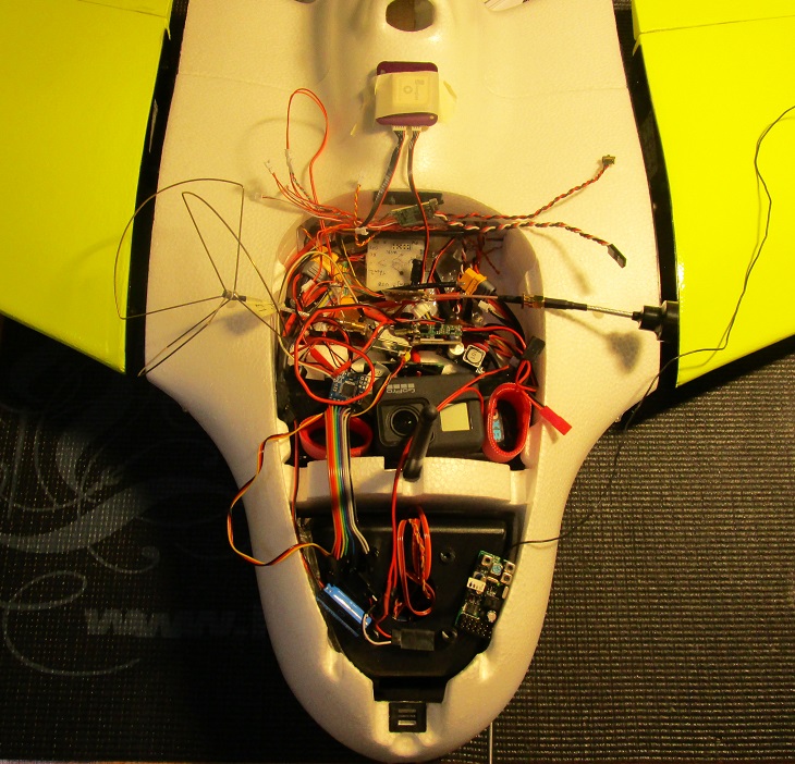

Samt två bilder på olika upplägg av alla grejer för att uppnå balans.
Första bilden är antennerna utspridda mer i sidled (ser ut som Mr Beans reseväska före saxen kom), men andra bilden visar hur antennerna är efter varandra och även under kroppen.
Lite fundersam på vilket jag ska välja. Allt som sticker ut stretar ju och antennernas sändning/mottagning ska störas av varandra så lite som möjligt.
Under locket finns en massa annat löst utplacerat som steg för steg får sin plats.

Börjat montera sånt som har fått sin plats, steg för steg... måste balansera emellanåt för det här flyget är baktungt! Är ju en vinge. :evil:
PDB har fått sin plats, härnäst blir det att programmera ESCen och fästa den på något vis (ska flytta fram den ca 15 cm).

Riggade upp Pixracer R14 samt lite det som hör till (GPS, PM, Telemetri, PPM-encoder, RC-mottagare, Switch-LED, Speaker, Elevon-servona, ...).
Körde in firmware, konfigurerade det väsentliga och testade att allt fungerar grundligt som det är tänkt, vilket det gjorde.
Blir lite oreda när man bygger intensivt, men framåt går det. Mycket som ska in i detta flyg och jag måste tänka på balanseringen ofta.
Så det är mycket tänka "denna del passar bäst här om man utesluter bort det andra som inte måste vara här".
Och så måste man tänka på störningar...
Limmar flera saker samtidigt och har lött dryga 30 ledningar och det blir en massa tejp även här, tillfälligt.
Balsabiten är en hållare för ESCen som är på undersidan.

Rör på sig sakta mak...
Det tar inte tid att montera, det handlar om minuter per grej i stort sett. Men det tar mest tid att fundera på var grejerna
ska vara pga störningsrisker och tyngdpunkten. Så jag har fortsatt placerat ut allt löst och tänkt ut var några omonterade
komponenter bör vara och monterat dem. Sen balanserat om igen med allt och kollat hur kablage och sånt dras för att det
ska bli bra. Dessutom vill jag inte ha en massa kablar ligga och drälla överallt så de har jag kortat ner vid behov.
Märks inte så mycket, men det har nog kommit mer kablage på plats.
Sen var det dags för balansering igen nu när vissa komponenter har fått sin fasta plats och resten ska få sin.
Ser ut som en oreda och det är det, men kompenenterna placeras omsorgsfullt ut på respektive platser pga CG.
