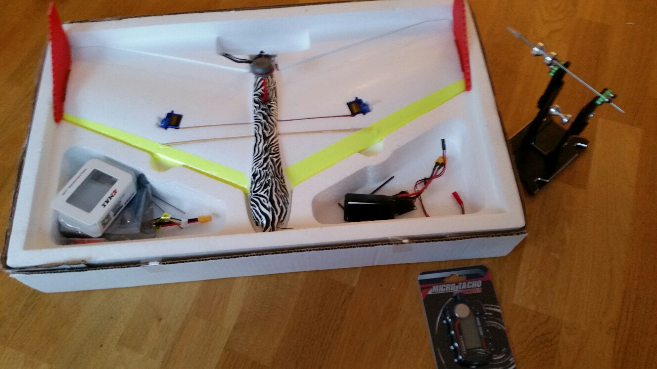

Jag tänkte lägga upp hur jag monterar min skywalker x1.
Tanken är att det ska bli en fpv "racer"
Utrustningen blir en t-motor mn1806
Esc vill jag ha en 12amp men är lite osäker på om det räcker med framtida propellerstignings-ökningar.
Servon blir två hxt900
Mottagaren är en lemon rx 6 kanal.
Mottagaren har jag inte bestämt mig om jag ska löda bort alla pinnar och löda sladdarna direkt i Mottagaren för att spara vikt.
Videolänken använder jag en boscam 200mw sändare och en foxeer xat650m kamera

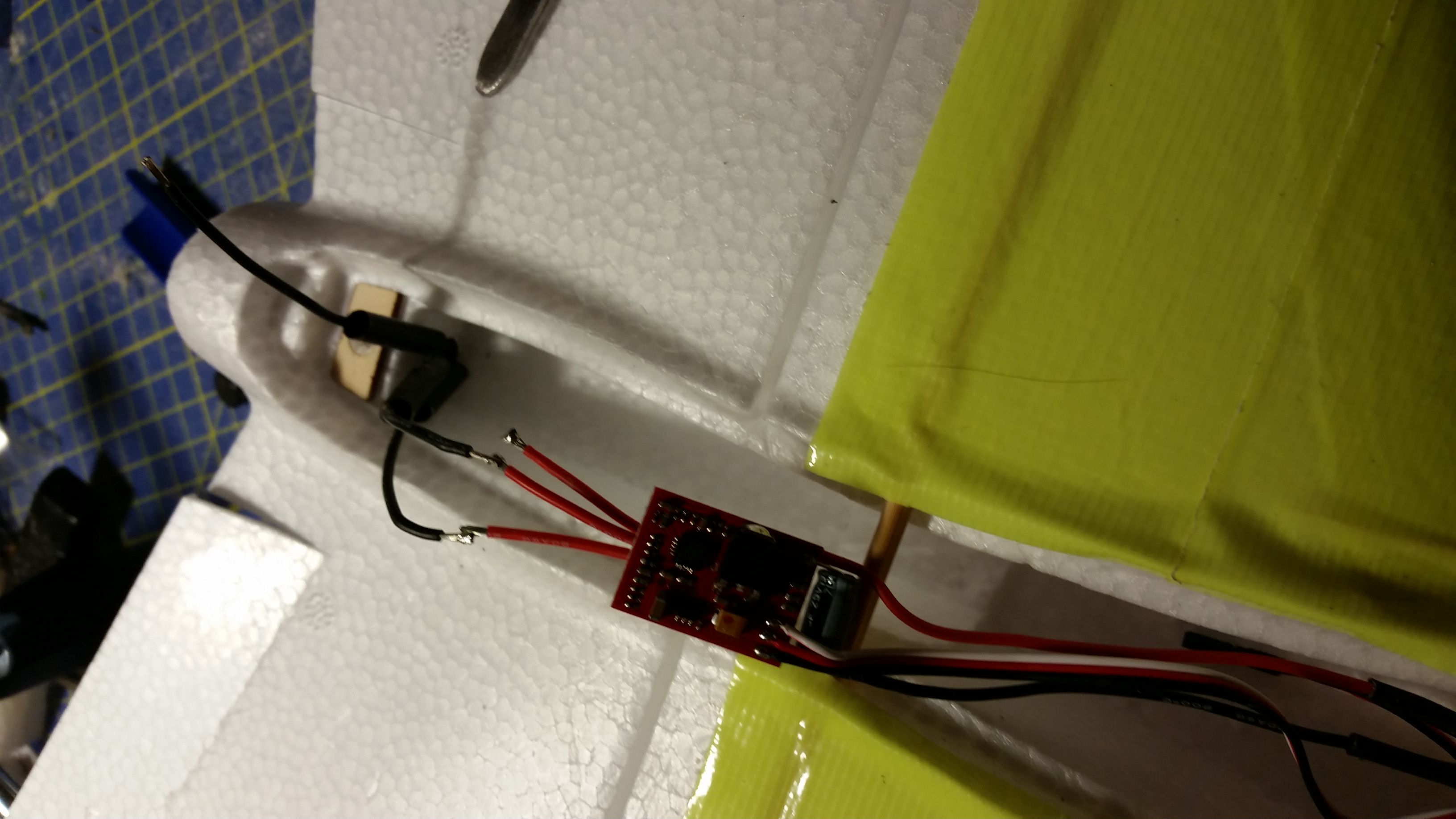

Trevlig liten knodd det där. =) Har du nåt filter för att filtrera bort störningarna från ESC och motor till videosändare? Vissa har tillräckliga inbyggda i videosändaren. Annars bruka det behövas ett filter på matningen till videosändaren. På större tingestar har man dubbla ackar och galvanisk åtskiljning.
Jag har faktiskt inte funderat på något filter.
När jag haft utrustningen i min 250 quad har jag inte märkt någon störning. Däremot är ju kameran ny så det finns ju risken med den.
Det får visa sig. Annars får jag väl se ifall jag kan lära mig att löda ihop ett sånt med :)

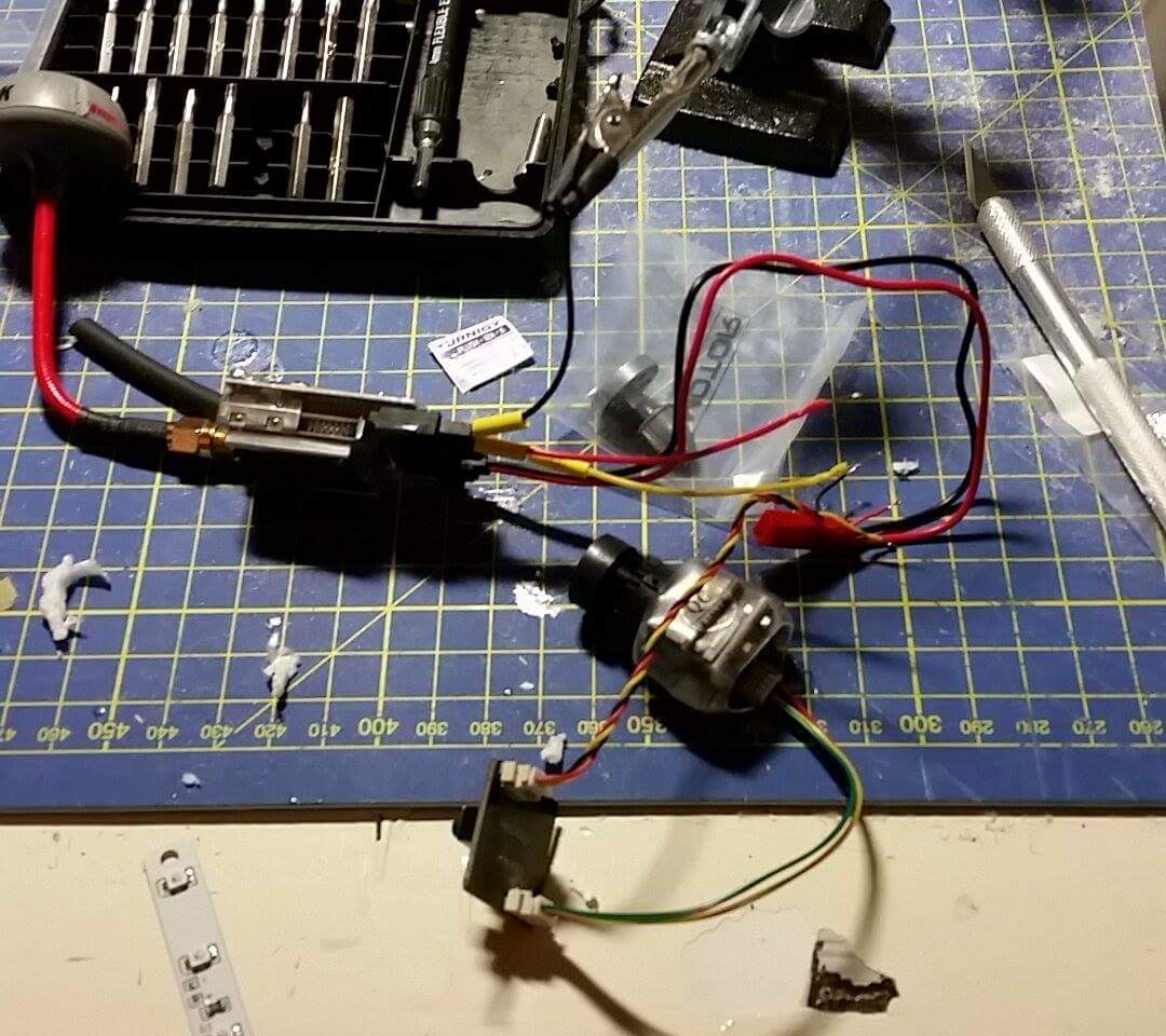

Jag har hunnit med lite idag.
Centrerat servon, monterat länkage för elevons.
Jag har även kopplat mottagare och programerat sändaren för rätt funktioner.
Det är ju ganska trångt i planet så jag funderar fortfarande på om jag ska våga klippa mer i sladdarna och löda dom direkt på mottagaren så jag slipper kontakterna som både väger och tar plats.
Finns det avlödningsflätor på ön?

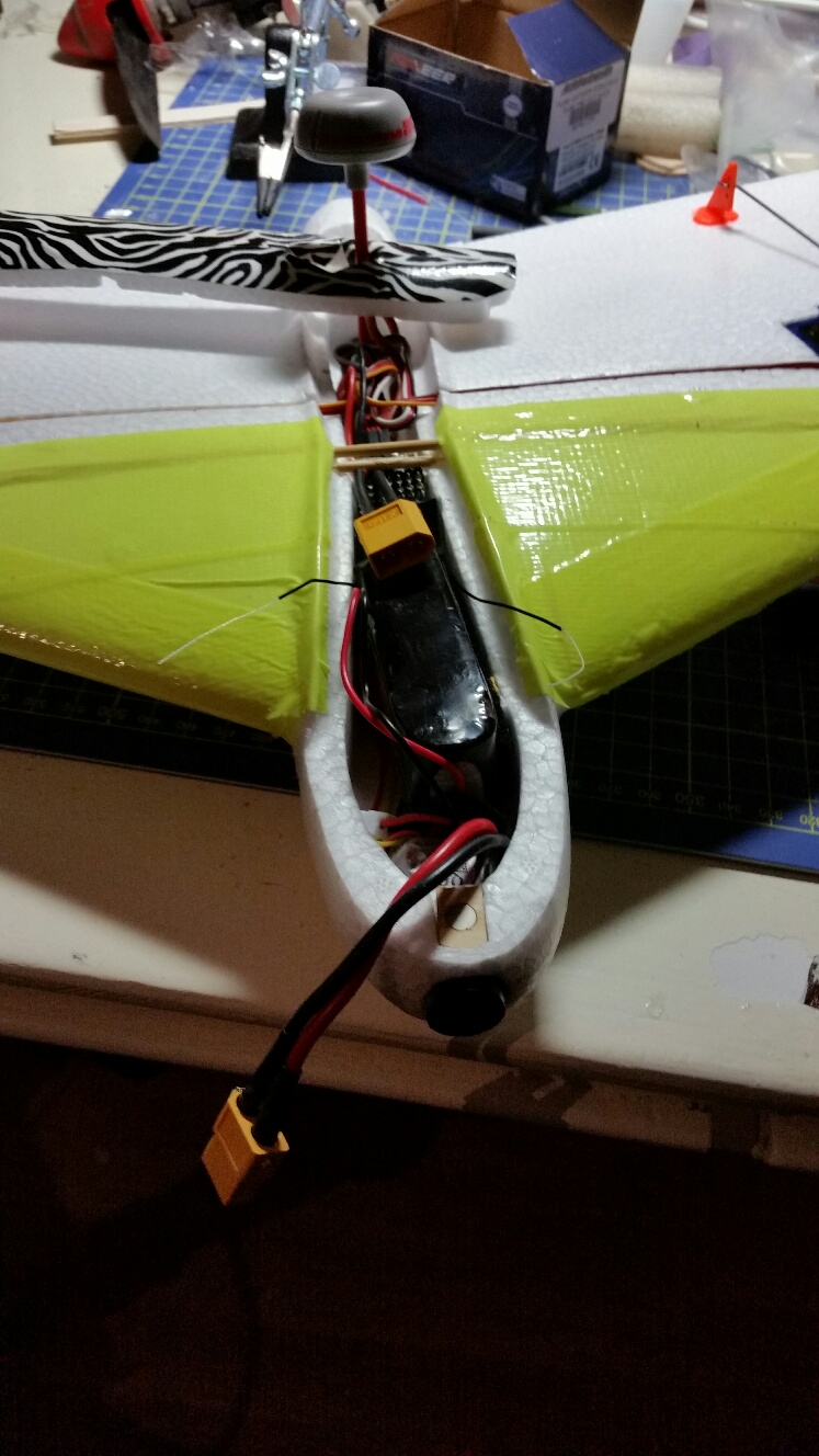

Nåja jag hittade några extra mm^3 genom att skära bort lite material så att jag kan ha Acket liggande. Då får jag plats för xt60. Det lutar åt att placera mottagaren över videosändaren. Hoppas bara att det inte blir för stora störningar trots diversity-antenner på mottagaren och spironet till sändaren.

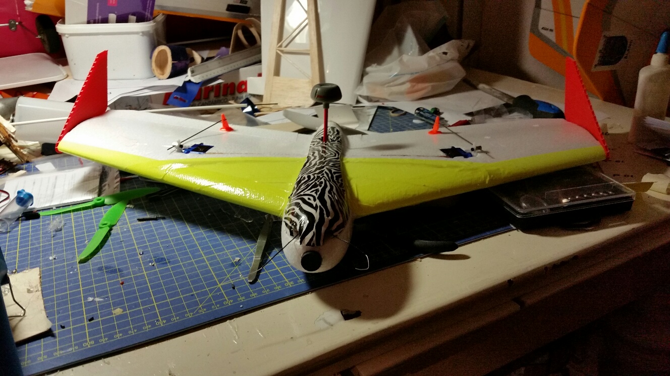

Då är motorn monterad och lödd mot esc.
Propellern är balanserad.
Sen så har jag kommit på en annan lösning för att få plats med allt.
Batteriet är roterat 90° så jag kan fästa mottagaren i kåpan och dra antennerna rakt fram genom de små luftintagen i fram.

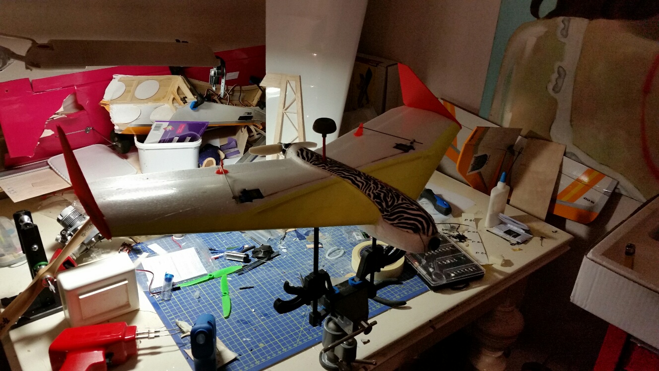

Okej nu är den monterad, propellern balanserad och kärrans tp kontrollerad.
Tp hamnade ca 2-3mm bakom det första spåret i vingen så strax mer än 160mm från framkant.
Så till helgen blir det kanske premiär.

Jag skulle dock rekommendera dig att flytta kameran lite längre bak så den inte blir skadad i första/varenda landning. Låt EPOn skydda så mycket som möjligt utan att kameran ser EPO i bild. Som tex koniskt hål och linsen en bit längre in.
Man blir ju lite sugen på få sin egen klar nu... :-D Kanske fler hakar på en X-1. De är inte dyra och komplexa direkt. :roll:

Joo jag är lite orolig för det. Får montera någon form av stötskydd för nu tillåter inte kamerans längd att få den bakåt. Får limma dit en plast eller frigolit ring runt linsen
