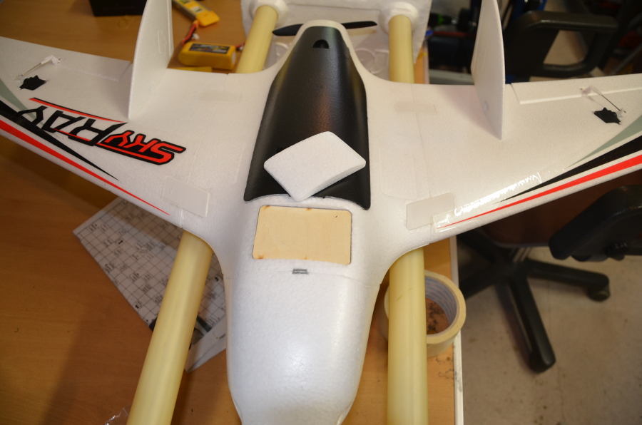

Följer med två stycken att välja på.
Troligen blir det att välja den sportigare nosen.

Tänkte montera kameran på övre sidan så jag limmade dit plattan som följde med.
Var redan urtaget ur kroppen och bara att byta plats.

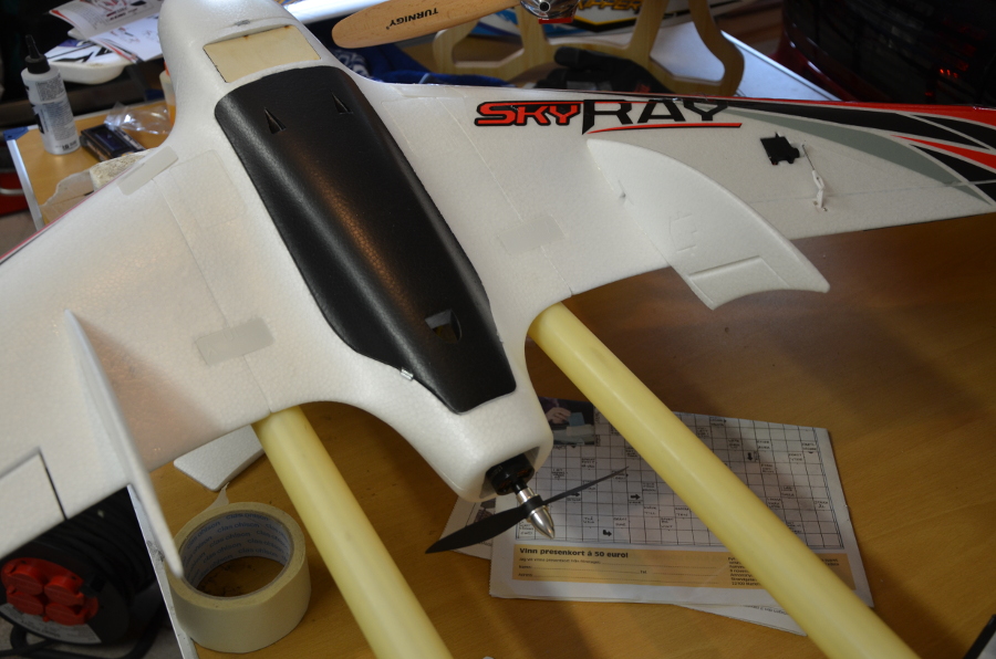

Drivningen klar 6 x 4, Motor: 2212 2200kv, ESC: 30A with BEC
