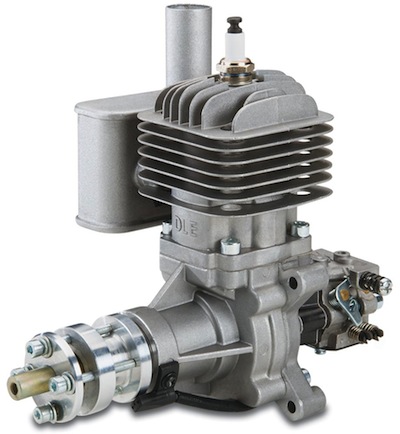

Absolut, hjul är ju också ett alternativ!
Motorvalet har fallit på en DLE 30:a, då jag har erfarenhet av dessa sen tidigare och både gillar soundet samt driftsäkerheten.
Mycket motor för pengarna!
Specifications:
Displacement: 30.5 cc (1.861 cu in)
Weight: 2.4 lb (1.10 kg)
RPM Range: 1,600-8,500
Output: 3.7 hp @ 8,500 rpm

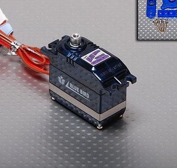

När det kommer till servon kommer jag att lägga Blue Bird 7,2 kg på skev, flaps, höjd samt sidoroder.
Till motorn, choke:en samt rodren på pontonerna blir det väl vanliga Futaba standard servon.
Weight: 46.5g / 1.66oz
Dimensions: 40.5 x 20 x 38.5mm / 1.60" x 0.78" x 1.54"
Torque At 6.0V: 7.2kg/cm , 109 oz/in
Speed At 6.0V: 0.10 sec / 60° at no load
Operating voltage: 4.8 - 6.0V

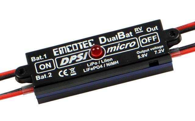

Elsystemet blir tämligen enkelt fast med fokus på säkerhet och tillförlitlighet.
På batterisidan blir det dubbel matning.
På/Av switch med magnet & regulator från EMCOTEC:

Alltsammans kommer drivas med 2-cells LiPo.

Bra grejer, men servona är jag lite hmm över... Autopartner har vattentäta servon (blå).

Vattentäta servon, hmm, helt klart bra men nödvändigt? Blir nog så gott som "vattentätt" i de utrymmen jag placerar dem.
Sen vill det ju bli så dyrt med sådana grejer, i alla fall dyrare - vi får se!

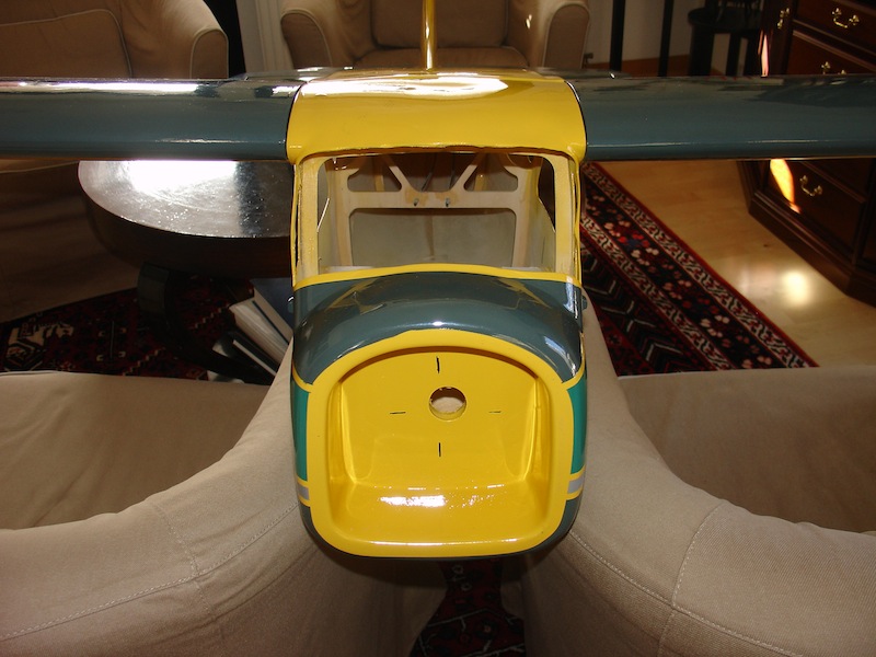

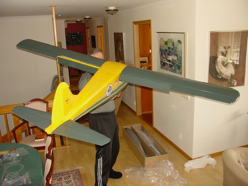

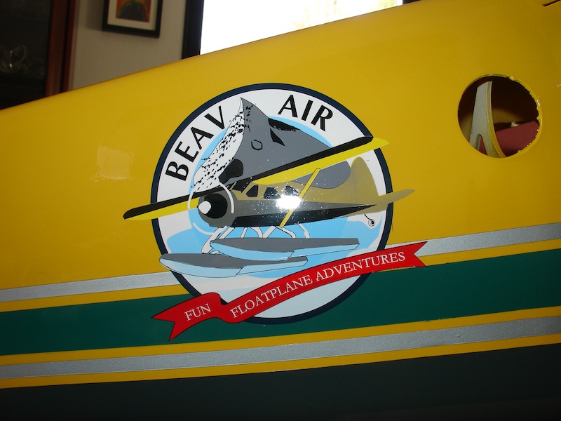

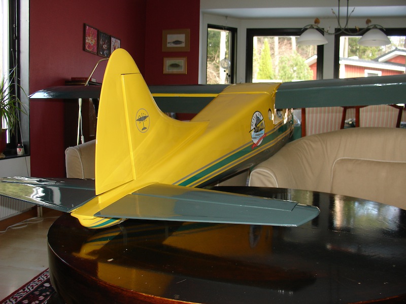

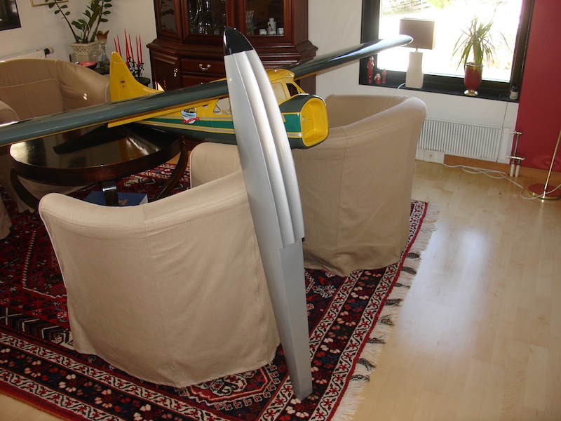

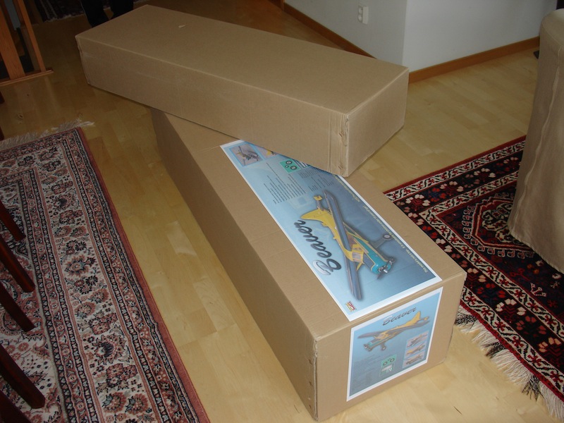

Då har man varit och kånkat på två stora paket. Posten hade fumlat till det lite så "till dörren-paket" blev det inte ... fick fara till Mattssons och hämta ut det själv. Och hoppsan så stort flyget är. Ser verkligen fram emot sommarens sjöflygningar, och av pontonernas hisnande storlek att döma, lär hon garanterat flyta i alla fall. :wink:
