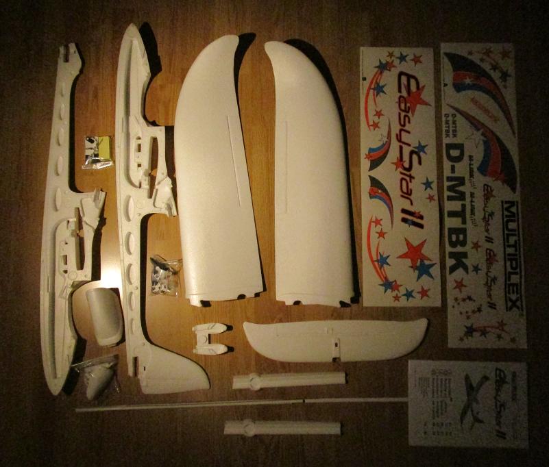

Packade upp igår (råkade ha lite fel inställningar på kameran):
Jag har köpt ett kit, inget av de färdiga paketen alltså, vill välja grejer själv.
Den är förberedd för sidoroder, höjdroder och skevroder.
Flyget kommer bli nedmonterbart för att få rum i en liten låda.
Kommer inte klistra på de fula klibborna, har en egen idé om hur det ska se ut...

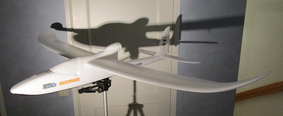

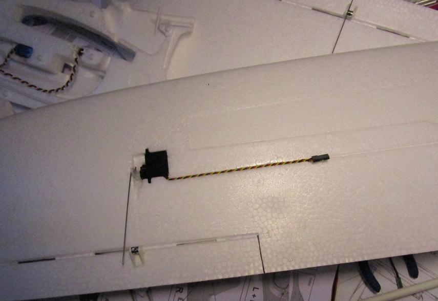

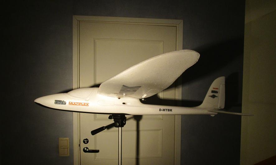

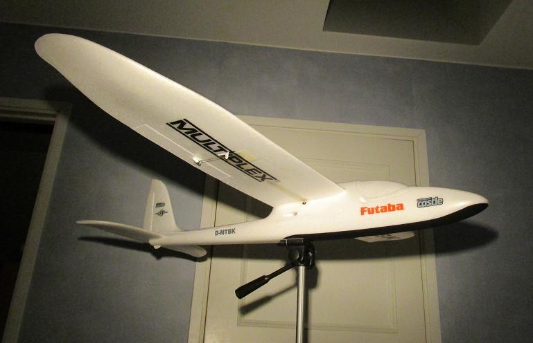

Klarmonterad!

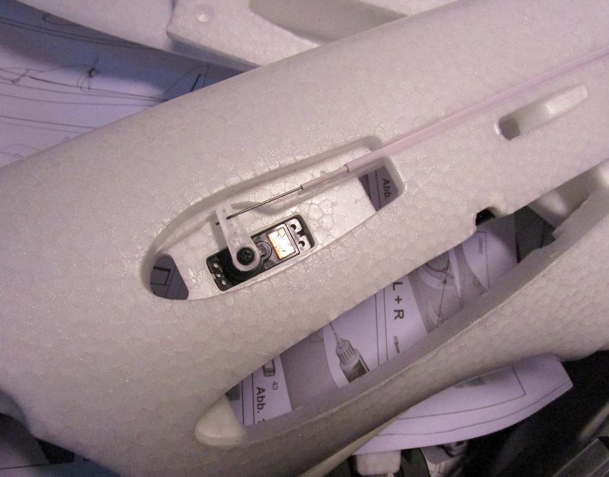

Monterade ihop den idag, dvs själva kitet är färdigbyggt och servona är på plats samt lite klibbor etc.
Återstår att klura fram motor + ESC. I övrigt har jag lagt i en Futaba 8-kanals R6008HS och så har jag
ack. Så det borde vara allt, sen är den flygklar. =) Återstår lite småfix också som justering av roder.
Ska ju ha MiniAPM 3.1 med GPS i den. APMen har en barometer (som ska vara täckt med skumplast
vilket inte stora APM har varit för att förhindra att vind blåser för mycket genom APM). Denna APM
kan inte placeras på så många ställen förutom inne i kroppen och där finns det ventilationshål, dvs
det kan bli dragigt och då blir det inte rätt värden från barometern. Så vart det på SkyWalkern och
det verkar vara rätt vanligt. Nå, det löser sig. :-D

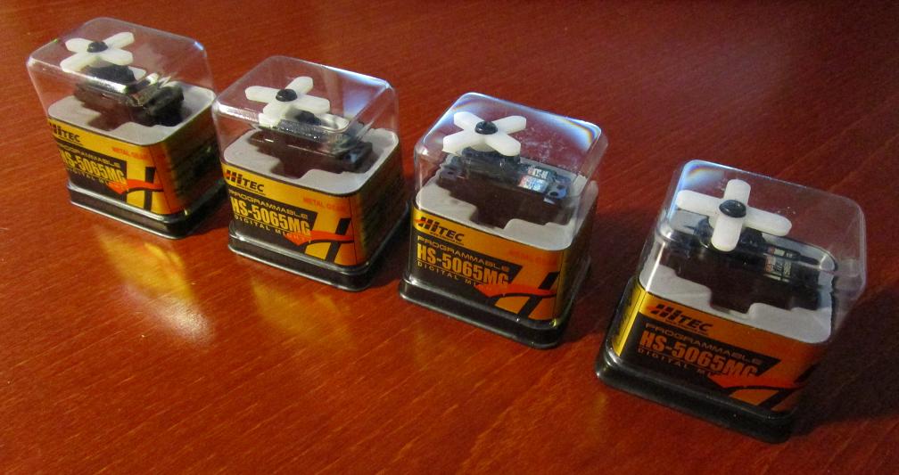

Lite bilder från bygget och när den var klar. Det blev Hitec HS-5065MG (digitala varianten av HS-65MG
som är riktigt bra, har dem i min Align 450SE V2-helikopter, populära men de kostade mer än flyget...).

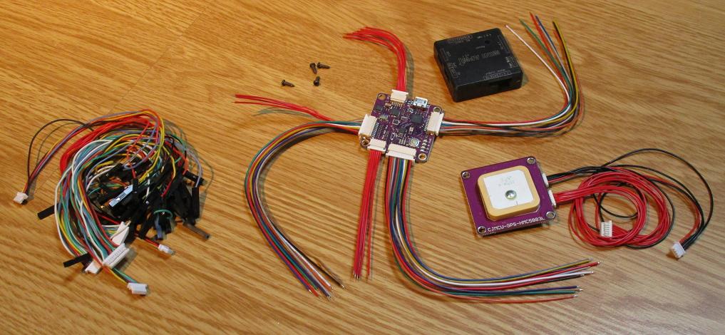

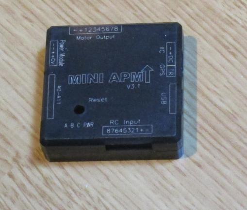

Emax-motor och APC-propellrar på väg, samt RCTimer 20A ESC (Opto) beställd.

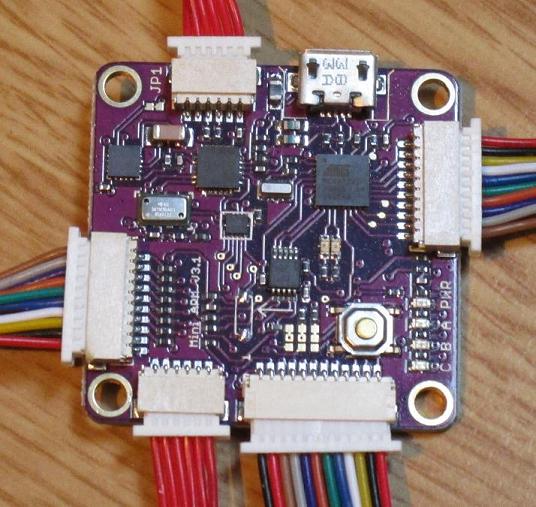

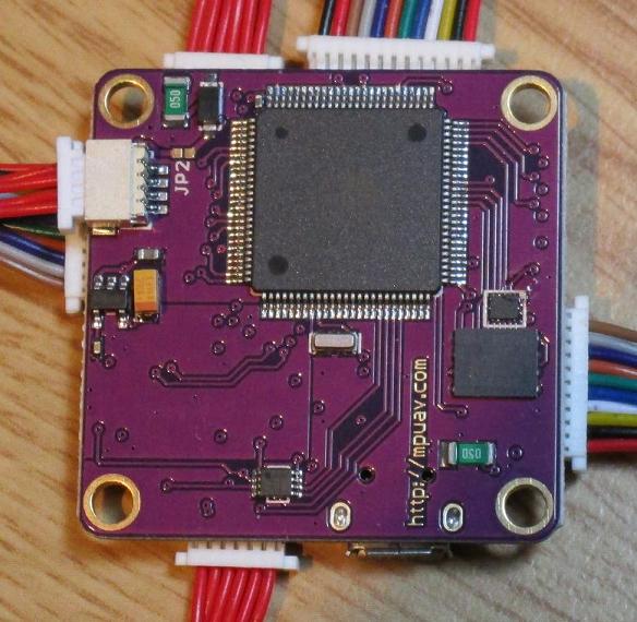

Och så har ju alla MiniAPM-grejer kommit. =)
Ska motsvara en APM 2.6 som jag är van med.
Har löst sig med Telemetri också, tror jag, borde gå att använda 3DRobotics.
MiniAPM och två kabeluppsättningar. En utan kontakter i ena änden och en som är komplett (och rätt).
Samt GPS/Compass. Fränt!

MiniAPM ena sidan
MiniAPM andra sidan

Jag skaffade ju inte färdiga paketet med MiniAPM och GPS/Compass utan det blev ett ihopplock (samhörande förstås) vilket innebär lite extra jobb. Tex att det är två kontakter på GPS (GPS seriell och Kompass I2C) och bara en på MiniAPM. Nåja, det löste sig efter lite googlande och jag har gjort om två kablar till en special-Y-kabel. Problem solved.
Det blev
MiniAPM: GND -> GPS GPS-kontakt: GND
MiniAPM: Vcc -> GPS GPS-kontakt: Vcc (detta är alltså +5V, som inte matar kompassen, där måste man löda dit en kabel på kortet)
MiniAPM: Tx -> GPS GPS-kontakt: Rx
MiniAPM: Rx -> GPS GPS-kontakt: Tx
MiniAPM: SDA -> GPS Kompass-kontakt: SDA
MiniAPM: SCL -> GPS Kompass-kontakt: SCL
Har även kopplat in RC-mottagaren.
