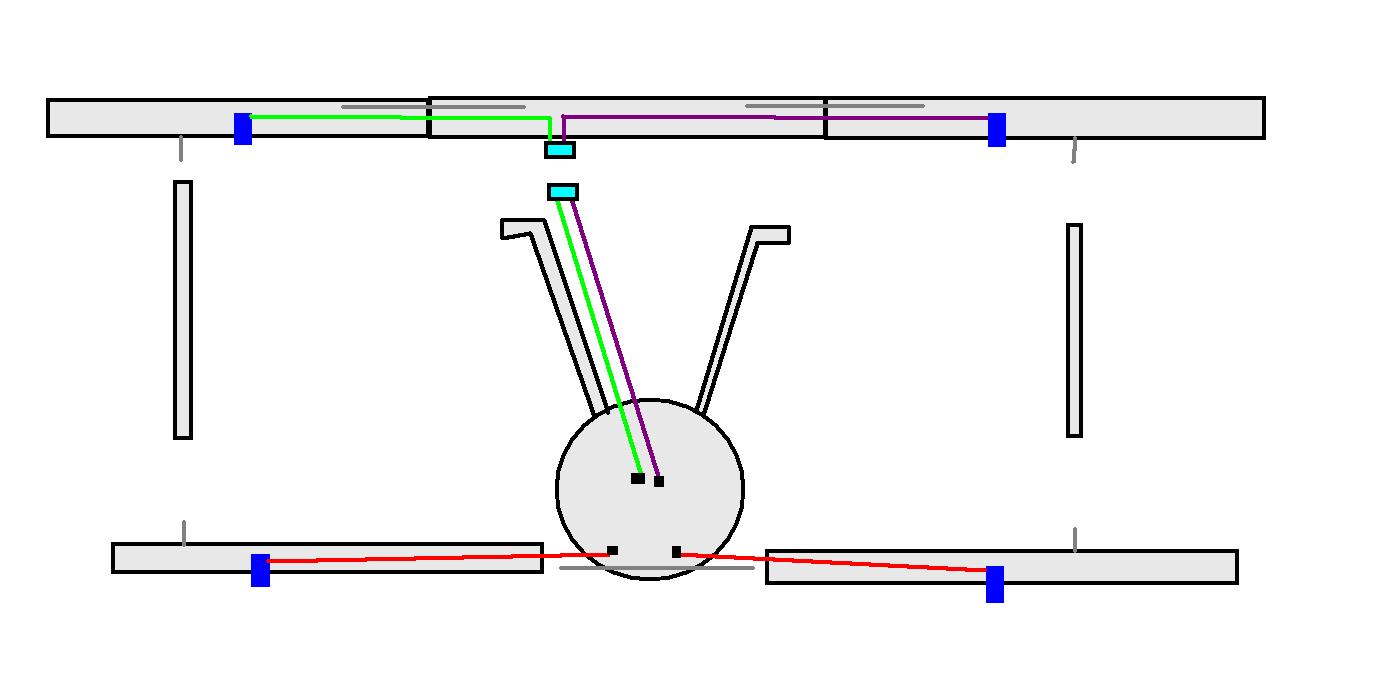

Och det med kablaget, jag drar på helt annat sätt än det var tänkt. Dvs inte genom
stagen i vingarna utan gör så att jag monterar ihop övre vingen helt klar och som får
en kontakt på undersidan för servona i övre vingen. Typ så här:
Röda streck = kablar till nedre servona.
Gröna streck = kablar till ena sidans övre servo
Lila streck = kablar till andra sidans övre servo
Mörkgrå streck = vingrör
Stagen på flygkroppen med böjen överst... ett av dem får "gröna o lila" kabeln dragen längs med sig.
Sätter en MPX-kontakt mellan övre vinge och stag.
Man måste montera så här:
- Flyget på marken
- Skjut i bägge nedre vinghalvor (med kablarna genom sina hål in i kroppen och klicka i deras kontakter dit de ska)
- På med de yttre rakt vertikala vingstagen
- På med övre vingen (den som normalt är tre delar som skulle monteras ett i taget, vilket inte kommer hända nu)
- Sätt fast samtliga stag och övre vinge med de fyra skruvarna och de två-fyra korsvajrarna (ej på bild).
- I med kontakten till övre vingen.
Borde ju funka? ;-)
