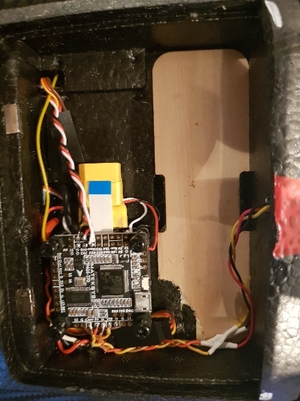

Nu är flightcontroller monterad med allt förutom GPS antennen.
Nu ska sladdar snyggas till och sen ska allt testas före flygning.
Funderar på att nedgradera till en äldre firmware för då finns det mer erfarenhet för detta flyg.

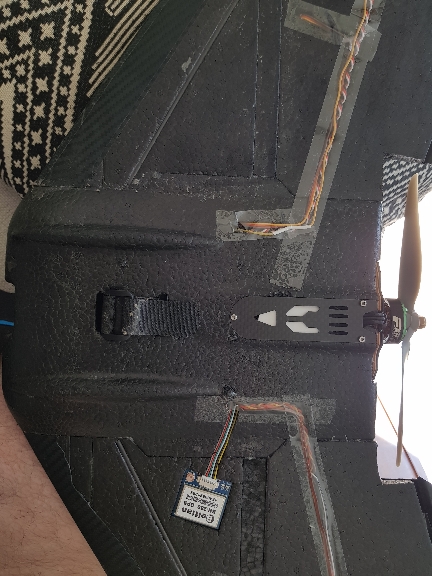

Antennen monterad. Valde att karva ut underifrån för att minimera störningar i vingprofilen.
Återstår att löda in den. Hittade en guide för hur den ska lösas in för det följde inte med något i förpackningen :)

Bilden ovan, var är antennen?
Verkligen :) när jag är på holmen vet jag inte riktigt än. Finns en plan att åka över kort nästa vecka men inte bokat än :)
Antennen är på andra sidan där det står beitan. Den pekar upp och söker genom vingen.

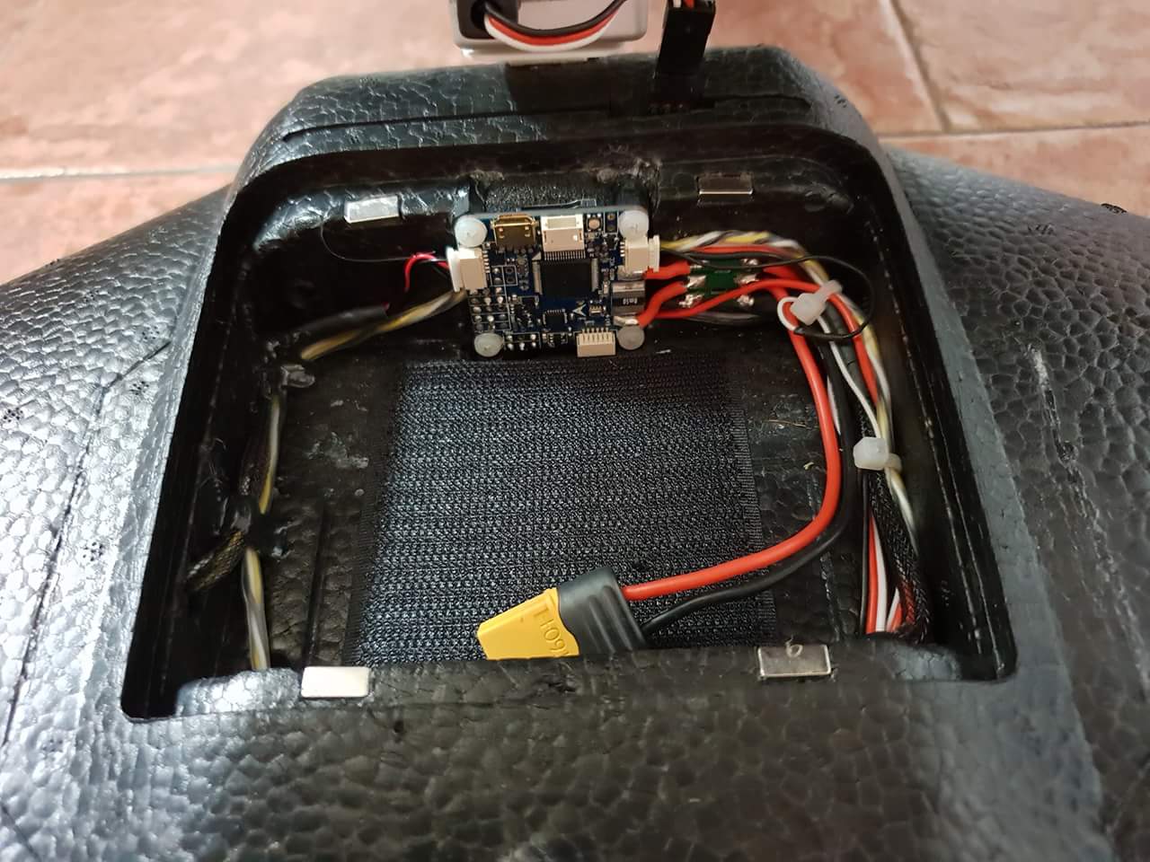

Surfade runt lite och såg att man flyger över 2 timmar med denna vinge.
Då med 4s3p li ion ack som tar upp hela utrymmet.
Flightcontrollern står då på sida på denna vingen.
Vingens ägare har lyckats installera apm och mission planner i en omnibus f4
