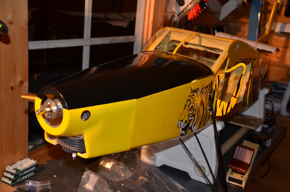

Idag fick motorn åter ta plats längst fram.
Kåpan passades in och staget för gasen drogs fram.
Nästa blir att få tändningen på plats.
Blir klart en snygg lösning på det hela så än så länge är man nöjd

Blev ju riktigt bra! Andra sidan då? =)
Vad har motorn för vinkel åt höger på din Porter?
På min var det 0 grader o då flög den hemskt.
Ändrade till 2 grader till höger o då flög den bättre.
 Post subject: Re: VQ PILATUS PORTER
PostPosted: Fri 10 Feb 2012, 23:29
Problemet kvarstår att ljuddämparen inte får plats under kåpan.
På bilden ovan har jag ingen ljuddämpare på maskinen för den skulle då komma ut genom kåpan på sidan.
Har inte ändrat något utan bara bultat dit motorn så den borde vara 0 grader.

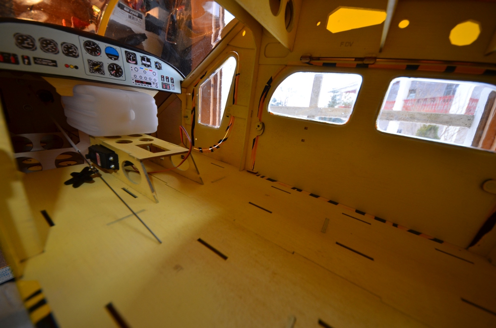

Några stolar och bänkar så blir det riktigt mysigt här :D

När man tittar på bilden käns det som att man vill kliva in och sätta sig vid spakarna. Bra bilder :D
PostPosted: Sat 11 Feb 2012, 12:56
Hahaa! Sköna bilder! :D Ser ut som fullsize!! ;-)
Ska du måla insidan? Det ser lite... träigt ut nu! =)
