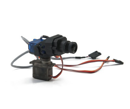

Headtracking sku va skoj men den kostar ju en del den :) nä bara pan/tilt tillsvidare. Var ska kameran sitta? Ja de e en bra fråga, jag funderade på om jag skulle fälla ner ena servot i locket överst eller ev i vingen vi får se.
