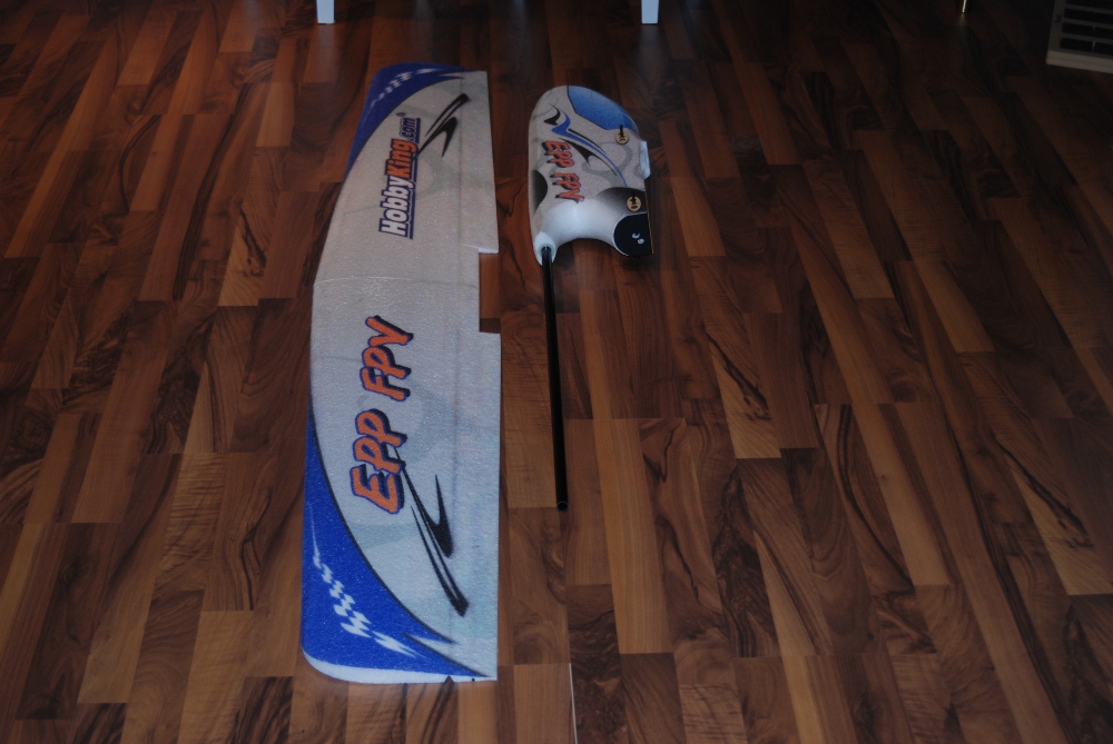

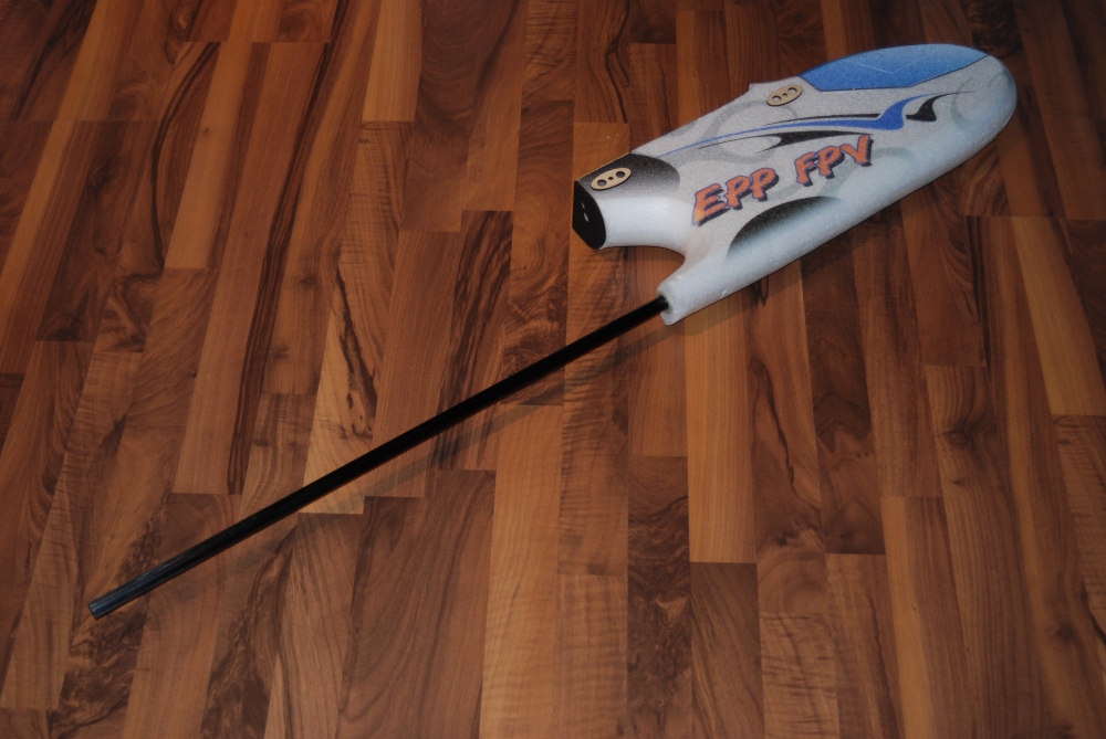

Första bilden av flygkroppen.
 Post subject: Re: Projekt: Foto & Video rigg
PostPosted: Tue 04 Jan 2011, 14:18

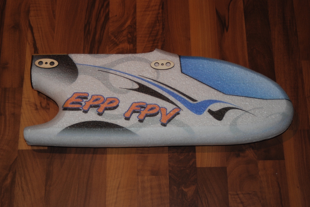

Kolfiberröret som blir en förlängning av kroppen till stabben på plats.
Jag slipade av röret och limmade fast det i kroppen.

Vad menar du med slipade av röret? Man ska inte röra utsidan på ett kolfiberrör,
det ingår i styrkan att det är helt. =) Jag har provat på kolfiberrör och det vart
mjukt när man slipade bort för mycket av utsidan. :lol:
PostPosted: Tue 04 Jan 2011, 14:51
Jag slipar alltid av lite lätt på utsidan så limmet hugger bättre.
Bara lite lätt på ytan för alla rör och lister är på tok för glatta så limmet tar dåligt fast.
(slipar av där limytan ska vara)

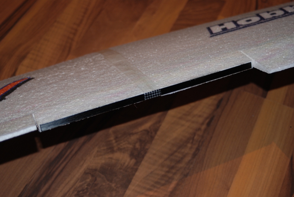

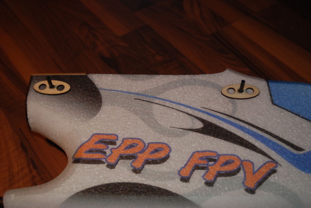

Fästet till gummibandet som ska hålla vingen på plats.
Var bara att sticka igenom kolfiberröret och limma fast.

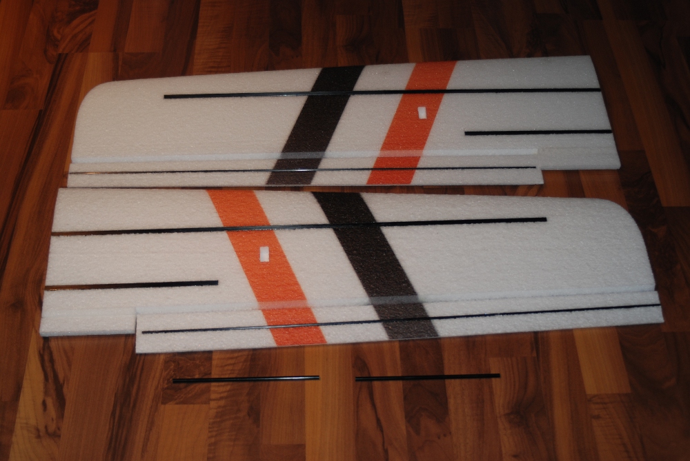

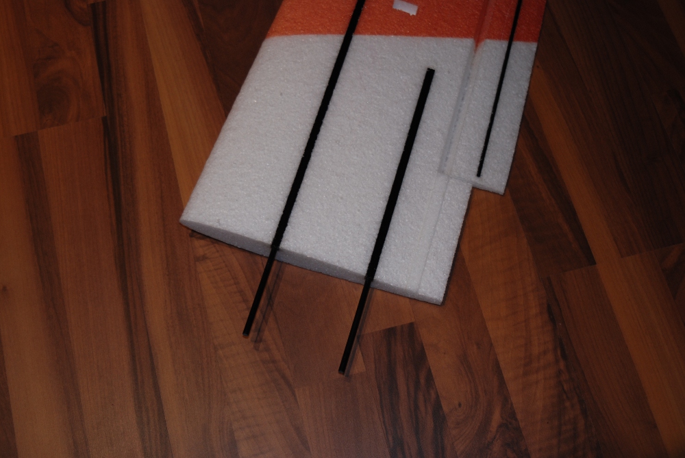

Förstärkningen på vingarna färdigt från början och rodren också färdigt monterade från fabriken.
Bara att limma fast rören som ska hålla ihop vingen.

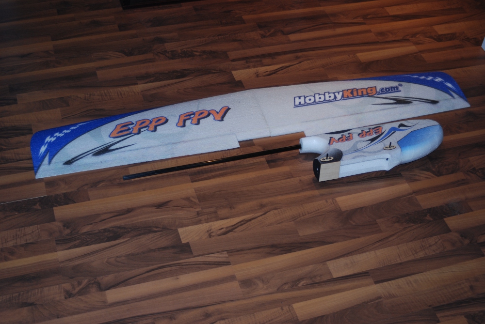

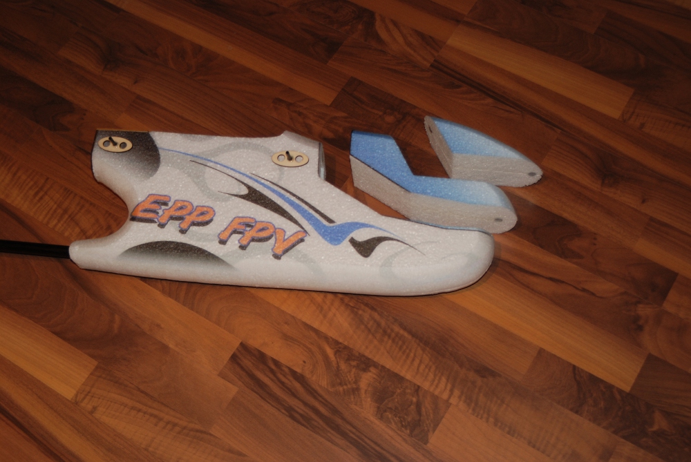

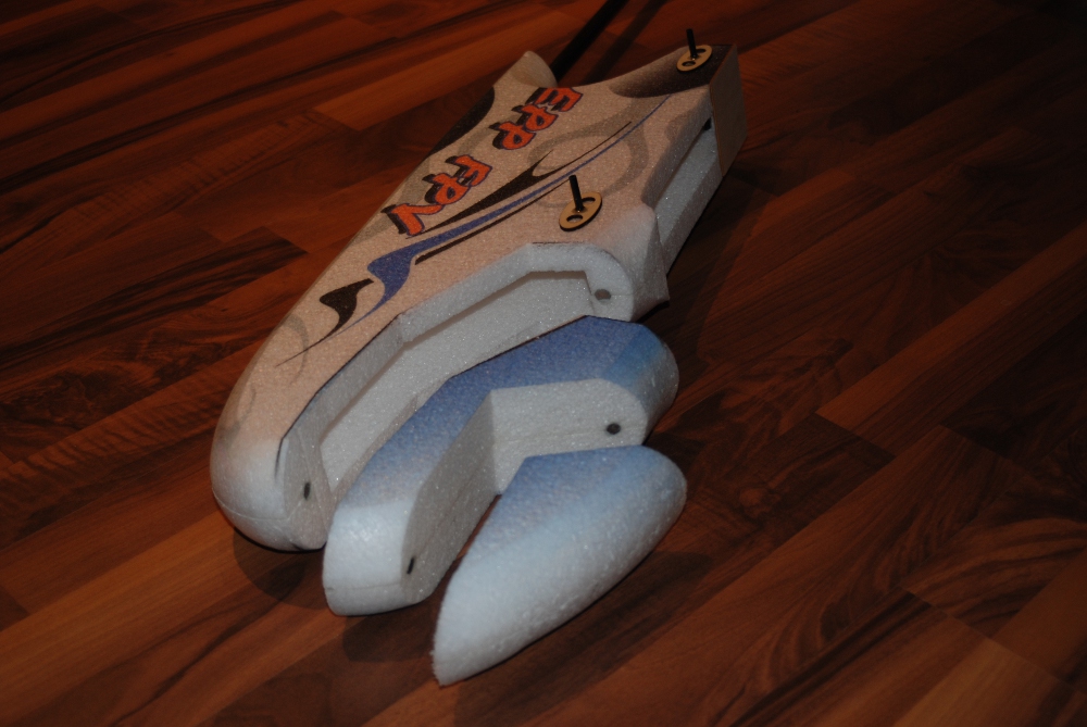

Bra lösningar redan från början på FPV flyget.

Dom två korta kolfiberrörena är nu limmade i ena vingen så det är bara att trycka dit den andra halvan av vingen.
Lite mera lim och snart är vingen i ett stycke.

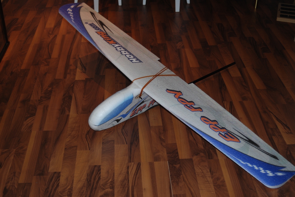

Flyget blev stort när jag monterade på vingen.
