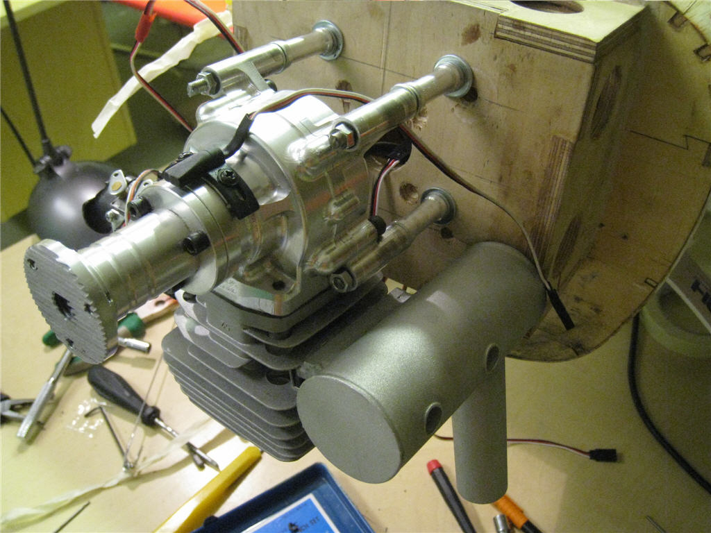

Motorn på monterad på Patty

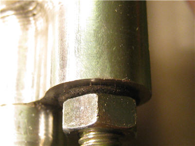

En lite specialare..... Vibrationsdämpare på vinst och förlust :D

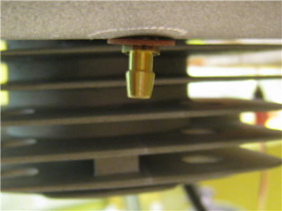

Här är nippel som jag nästan fick nippan av,

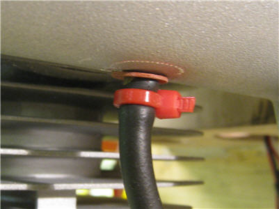

Sista ändan av röksystemet på plats,
