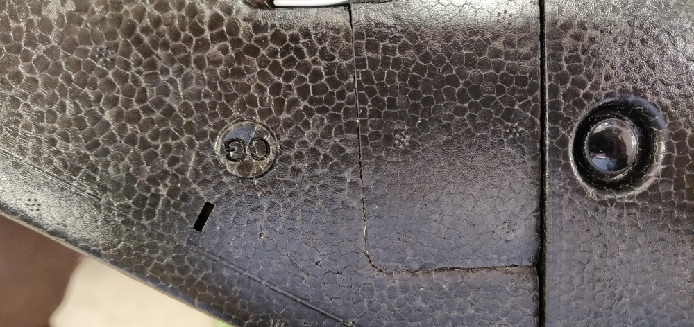

Var hittar man CG på en vinge då, ja men se där är CG.
Tänk om alla skulle kunna ha den utmärkt, vad mycket enklare det skulle bli.
Skruven för att lossa vingen är till höger.

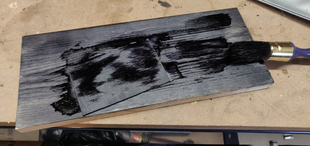

Börjar kännas som om jag är i en mörk period nu :D

Vad är kvar nu då? :-) Går snabbt detta.
Vad målar du med för ladugårdsdörrfärg??? :shock: Den där måste stinka!
Humbrol räcker långt på RC-flygen för lite touch-ups. :roll:

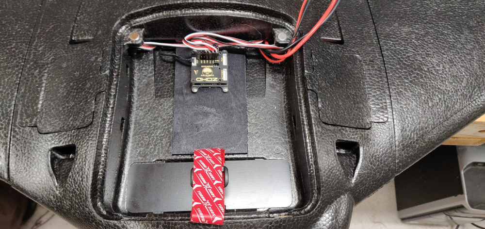

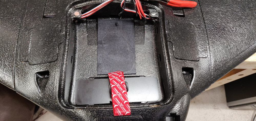

Plastplatta fram som batteriet ska ligga på.
Träplatta att skruva fast kopiloten m.m
Kan nu börja montera komponenterna här fram.

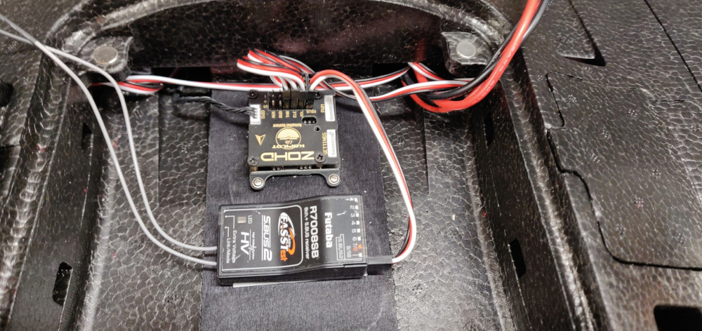

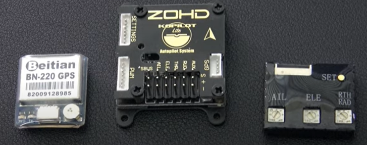

ZOHD Kopilot på plats och ihopkopplad med SBUS till mottagaren.

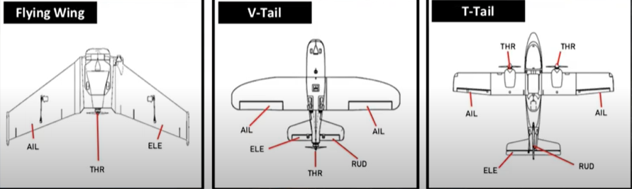

Till denna modell blir det Flying Wing.
ZOHD Kopilot
1. Vänstra servo på vingen till AIL
2. Högra servo på vingen till ELE
3. Från fartreglaget till THR
4. SBUS till SBUS på mottagaren.
Ingen mixning i radion utan den ska stå som ett helt vanligt modell.
I radion ska det vara så här.
Ch 1 Aileron
Ch 2 Elevator
Ch 3 Throttle
Ch 4 Rudder
Ch 5 Aux till en brytare med 3 funktioner (Gyro på, Gyro av, Return to home)
Så var dom sakerna klara :D
All ändring gör man i den lilla programeraren till höger.

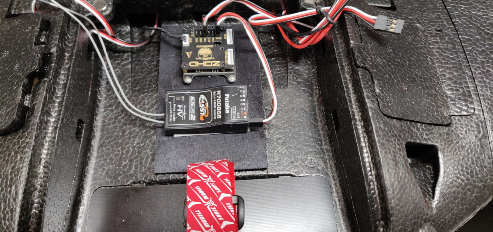

Då var allt kopplat och klart.
Nästa blir att titta på vilken kamera jag ska ha.

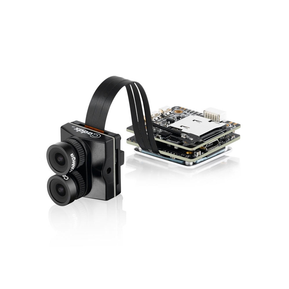

Hade en kamera redan hemma så den åker in i vingen.
Caddx Tarsier V2 4K 30fps 1200TVL Dual Lens Super WDR WiFi Mini FPV Camera HD Recording DVR Dual Audio OSD

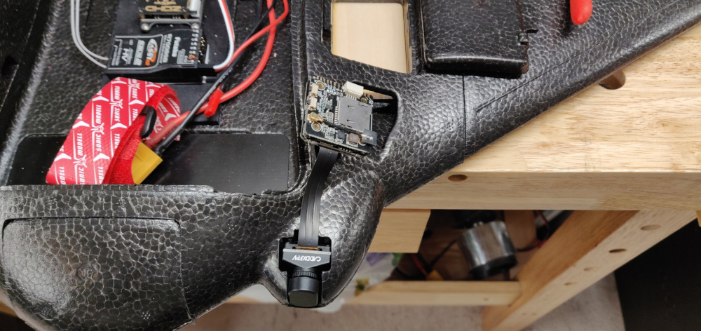

Men vad nu då kabeln är för kort så detta fungerar ej.
I lådan följer det med en som är lite längre men fortfarande för kort.
Bara att beställa den längre som är 100mm vilket betyder att jag pausar detta bygg ett tag.

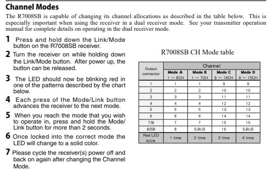

Futaba R7008SB
Glömmer det här varje gång.
Koppla ur batteriet till mottagaren och håll in knappen.
Koppla i batteriet och tryck två gånger på knappen för att ändra till Mode B
Håll in knappen i två sekunder och nu fungerar SBUS :D

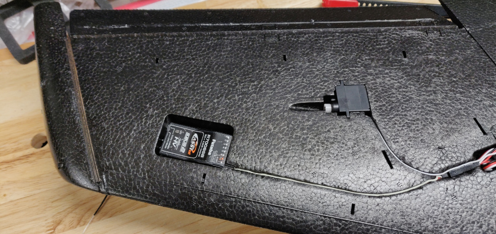

Efter att ha ställt in allt och fått de och fungera började jag fundera lite på störningar m.m
Eftersom jag kör med SBUS behövs det bara en kabel till mottagaren så varför ska den vara här då.
Plockade ur mottagaren och flyttade ut den på vingen.
Blev tomt igen här under :shock:
 Post subject: Re: Sonicmodell AR Wing Pro FPV
PostPosted: Mon 15 Mar 2021, 00:15
Nu sitter mottagaren ute på vingen.
