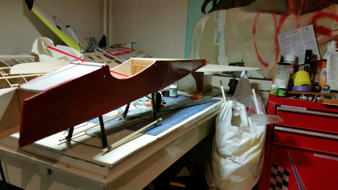

Blir lite udda färgnyans på klädseln, men det ser mer skalalikt ut än dagens högblanka plastklädslar som inte alls passar på något vintage-flyg.
Har nu gjort ett lite större test av färg system.
Märkte först att epoxy gillade inte den matta färgen alls, fullt med fiskögon.
Men på den blåa blank nyansen så flöt epoxyn ut bra och täckte ordentligt.
Och det klarade även att torkas med en metanoldränkt trasa.
Den röda är blir mycket mörkare än på bilden.
Dessvärre fanns inte den röda nyansen i blank yta. Så jag målar först med den matta och sen drar på ett tunt lager blank i den närmaste nyansen jag kunde hitta före jag lägger på epoxy.

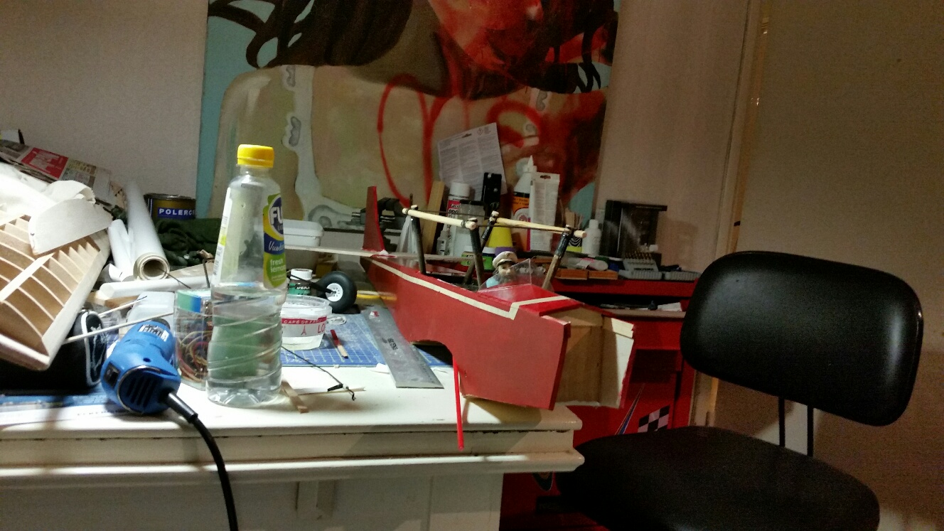

Lite mer gjort då.
En liten fartlinje målad på båda sidor.
Sen ska en blank färg på och sen epoxy

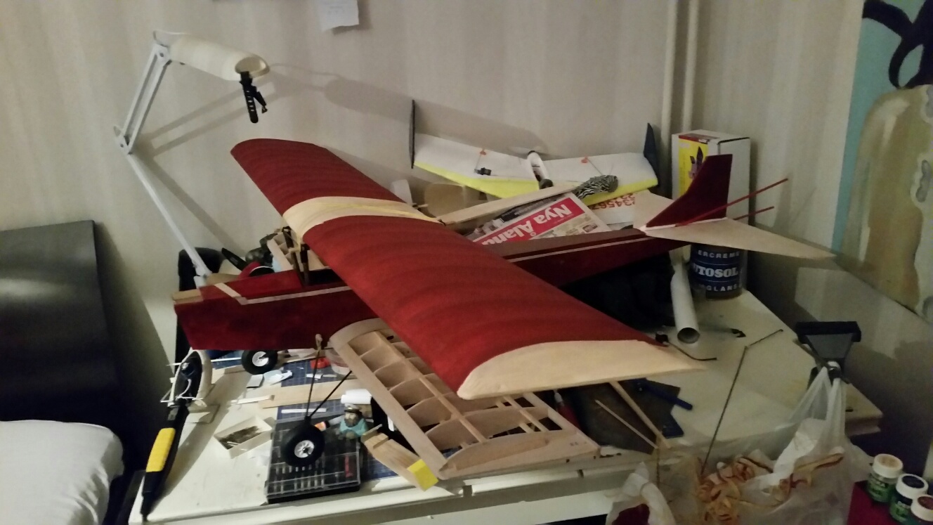

Fått lite mer gjort.
Limmat capstrips på vingens översida och klätt ena sidan.
Klädseln kommer tyvärr inte räcka till den undre vingen så det får bli en beställning från hobbyking igen

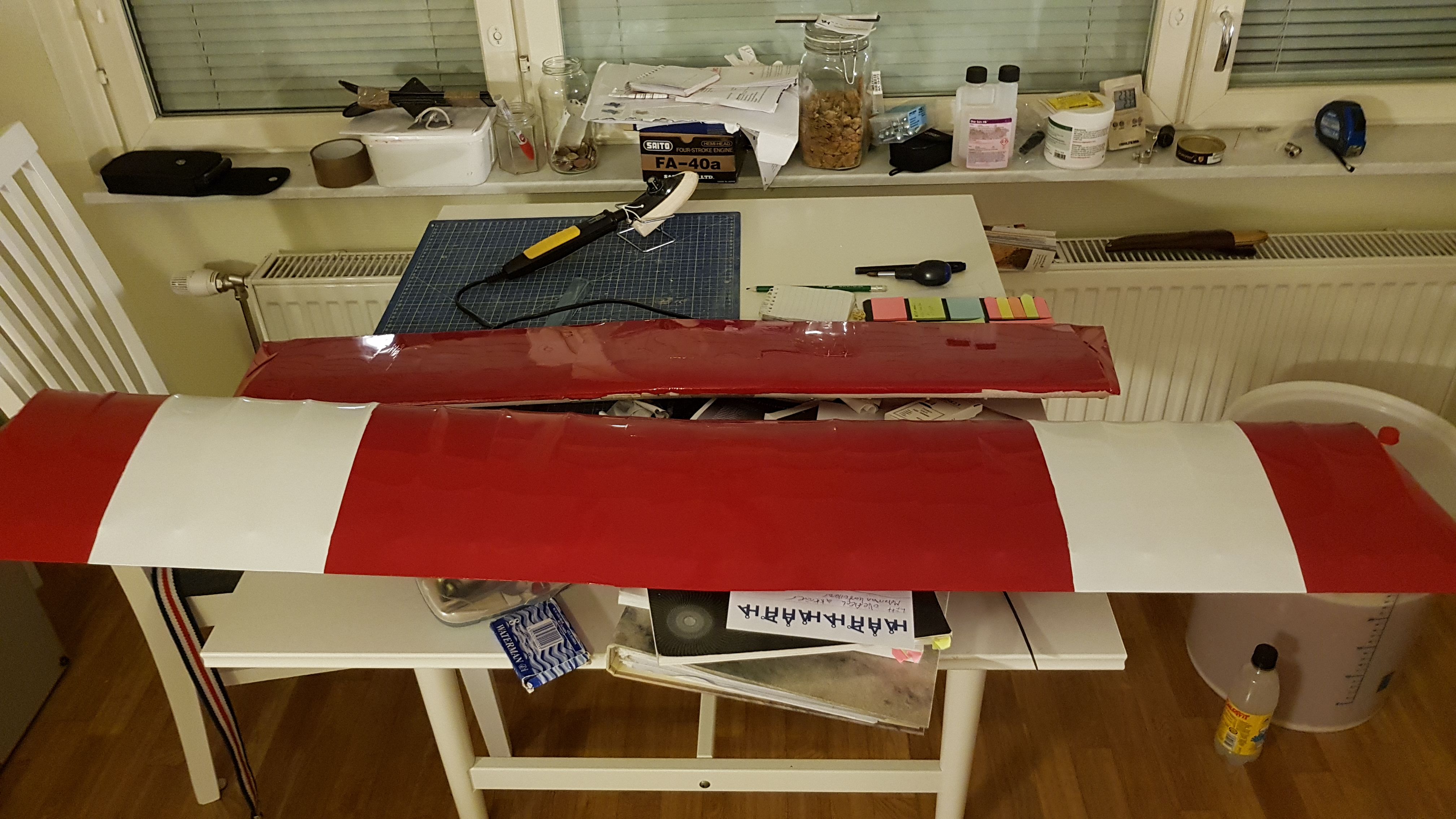

Väntar fortfarande på oracover som jag egentligen ville ha. Beställde 29 dec förra året och det har fortfarande inte hänt något.
Så jag har beställt monokote istället i samma färg. Får bara fundera på hur jag ska få matt yta.
Den målade hobbyking klädseln får ryka då det känns lite riskabelt med epoxy som ju blir rätt hårt med tiden och kan spricka.

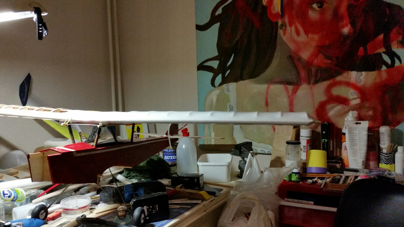

Ändrar mig om designen.
Det blir en röde baron stuk på den då jag inte har en "warbird".
Övre vingen färdig.
Den undre är färdig på undersidan.
Sen behöver jag göra fästen för servon och limma capstrips på spryglarna.

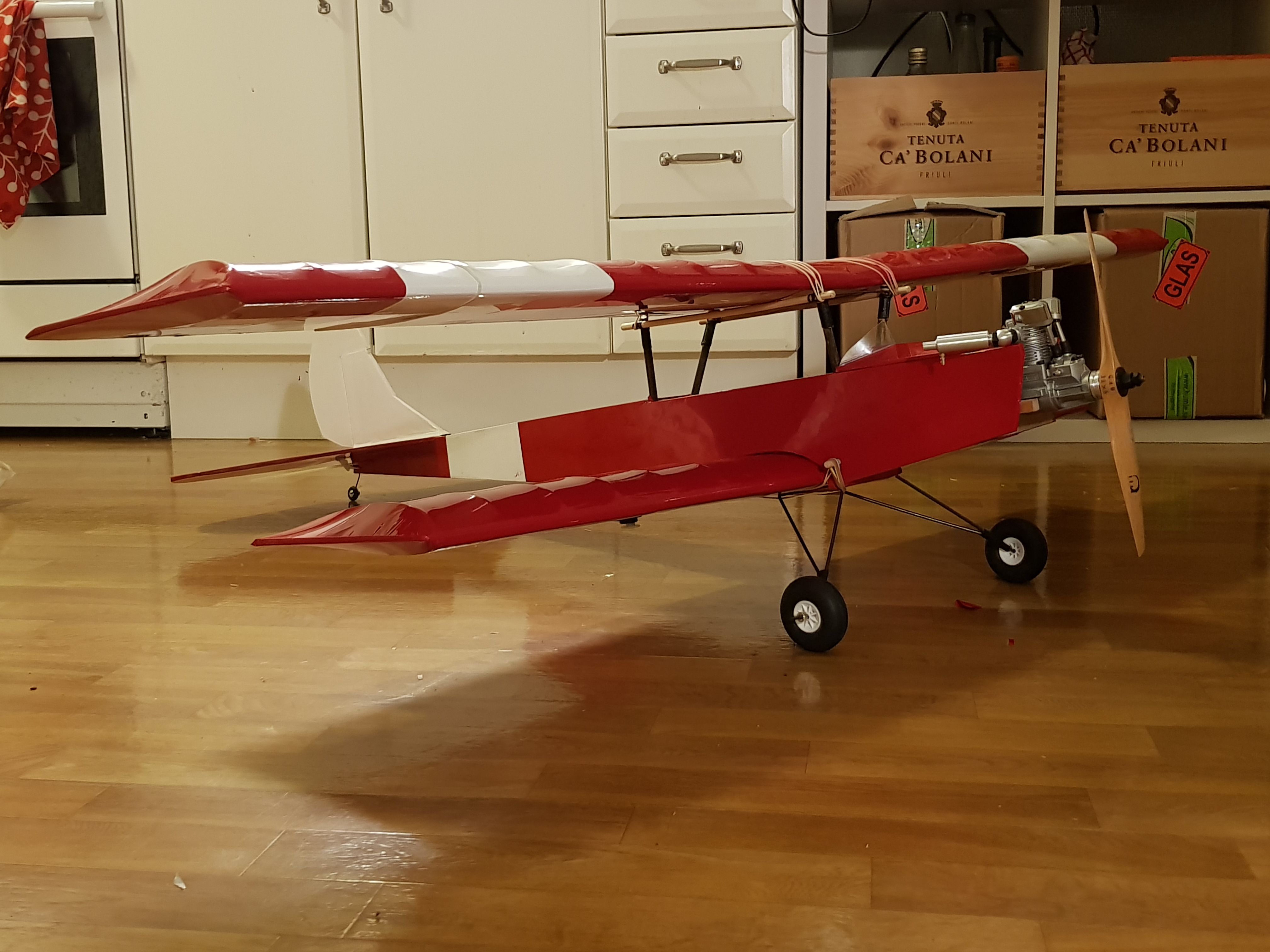

Planet är färdigklädd.
Kvar är att få dit dekaler, montera skevroder samt lösa alla länkar och till sist få dit ett trottelservo.
