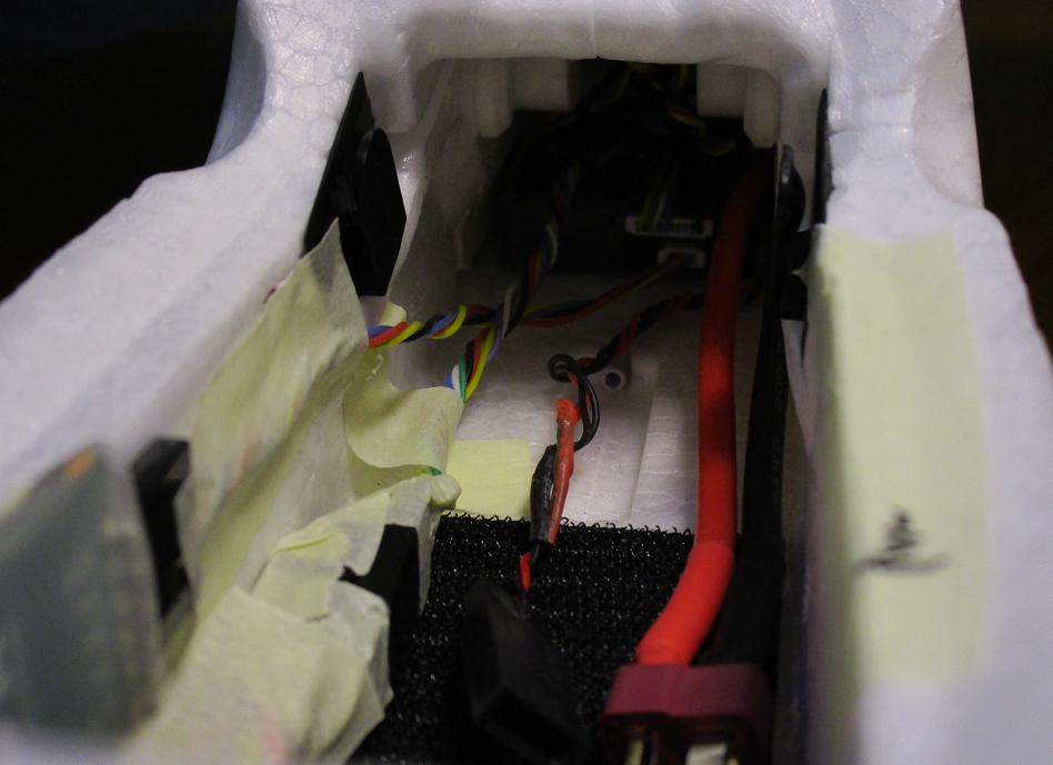

MiniAPMen är långt in så nära CG som möjligt. Hur jag fått dit den? Se nästa bild. =)

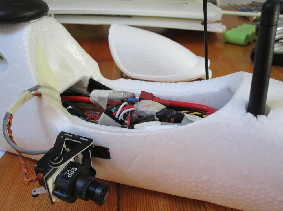

- monterat och byggt om en 2-axlig servostyrd gimbal för FatShark 600TVL-kameran och monterat den på flyget

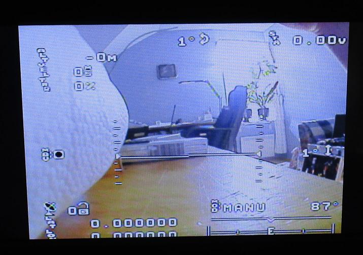

3DRobotics MinimOSD igång!
Finaste flygvädret, alla o flyger? Neehe...
Hur som, nu är OSDn testad, dvs On Screen Display som hämtar data
från telemetrin och visar det på bildskärmen/goggles.
Det blev lite specialkablar för att få ihop det.
APM/Telemetri + MinimOSD + Kamera + Videosändare.
Dessutom skulle kameran ha 5V och videosändaren 12V.
MinimOSDn skulle ha både 5 och 12V.
Ska bara fästa kontakterna + tvinna kablaget + trycka in allt i nosen.
OSDn funka riktigt bra. Den ska gå att ställa in också på nåt vis.
Bilden nedan visar en lite överexponerad bild, kan fixa sen en bild på hur det ser ut.
Men innan jag gör något mer så ska jag invänta Power Module'n som ska på plats så jag och APM har koll på förbrukning och spänningsnivån inför eventuell RTL.
Flyget börjar kännas lite litet...

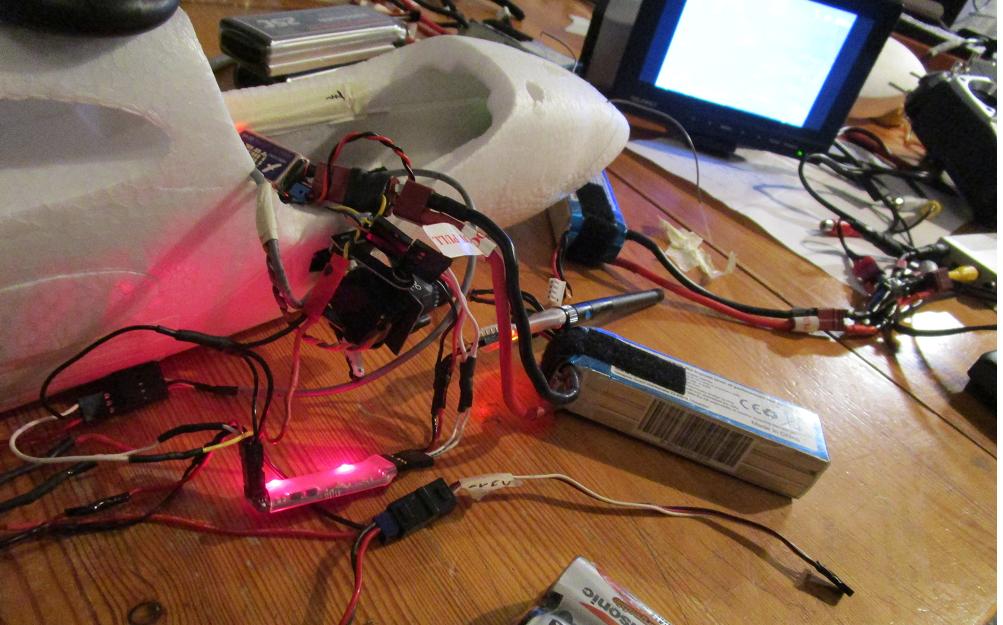

Jag märkte att gimbalns servona spela f-n, de surrar, men inte de andra servona.
Så jag kopplade upp allt långt ifrån varandra och tvinnade kablarna.
Funkade klockrent!
Så jag måkade in allt på sin plats i flyget och allt fungerade bra fortfarande med allt igång.
Testade röra på gimbal och hade full sändning med OSD och all RC var igång. Allt funkade.
Men... mitt i allt börjar ena gimbalservot surra igen. WTF!?
Dåligt servo? Efter omstart är det bra igen. En stund.
Har provat olika frekvenser på sändaren, ingen skillnad.
Skulle det vara störningar så skulle de vara hela tiden, det är mer som potentiometer-strul i servot.
Men det går att vrida o dona på med gimbaln flera minuter.
Kan räcka med att jag tar i flyget så börjrar det igen.
Ologiskt OM det är störningar...
Sändaren blir väldigt het, så man ska inte hålla på många minuter inomhus, den ska flygas och kylas.

Det är väldigt packat i EasyStar IIan nu... Acken är på plats i bilden nedan.

Jag testade gimbalns servon med en annan mottagare, endast.
Funkade hur bra som helst. Uppenbarligen störningar.
Kopplade i allt igen och kopplade ur tills det slutade störa.
Det första jag kopplade ur var videosändaren. Jahapp!
Då funkade servona störningsfritt. Nästa steg: Flytta
eller rotera sändaren. Började med att vända den framåt.
Done! Efter det så störde den inte längre. !?
Nu är sändarantennen parallellt med RC-mottagaren.
Nåja, range check och upp o flyga bara... :lol:
