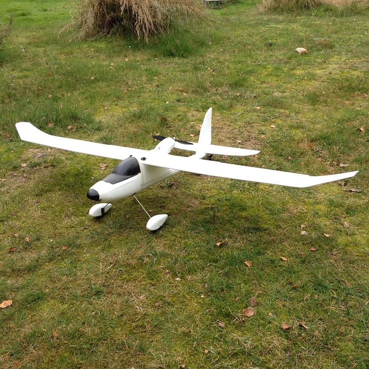

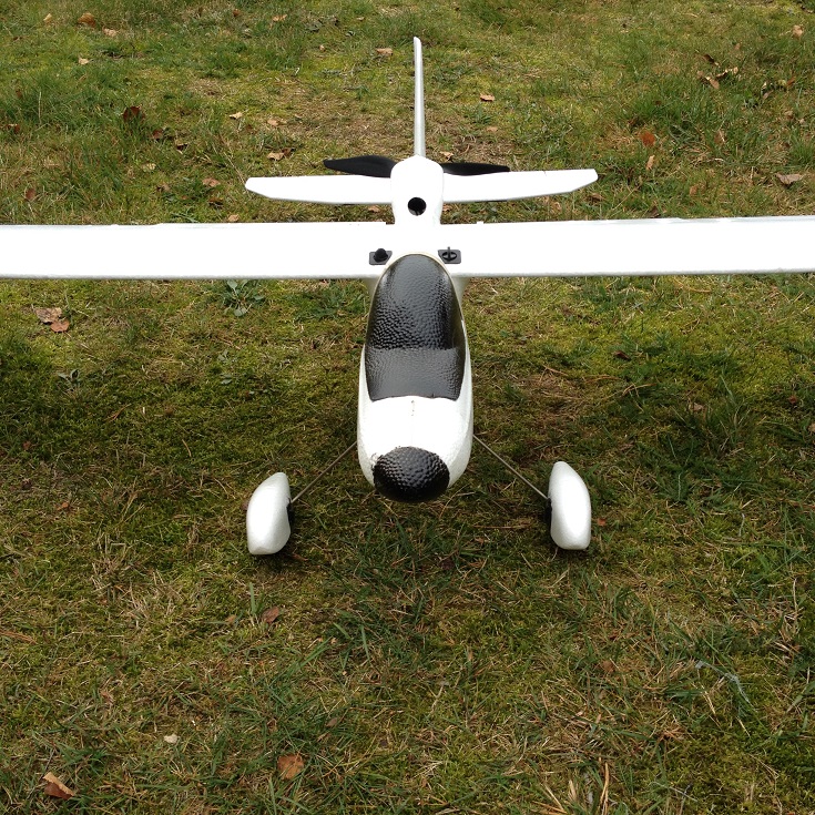

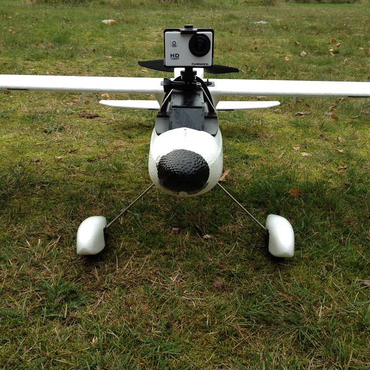

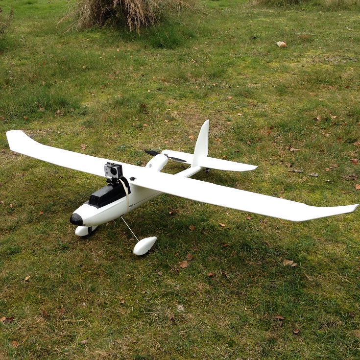

Srippat flyget från fjolliga dekaler ala Kines som inte håller. Fixat kamerahållarn och målat finglidarcanopyn...

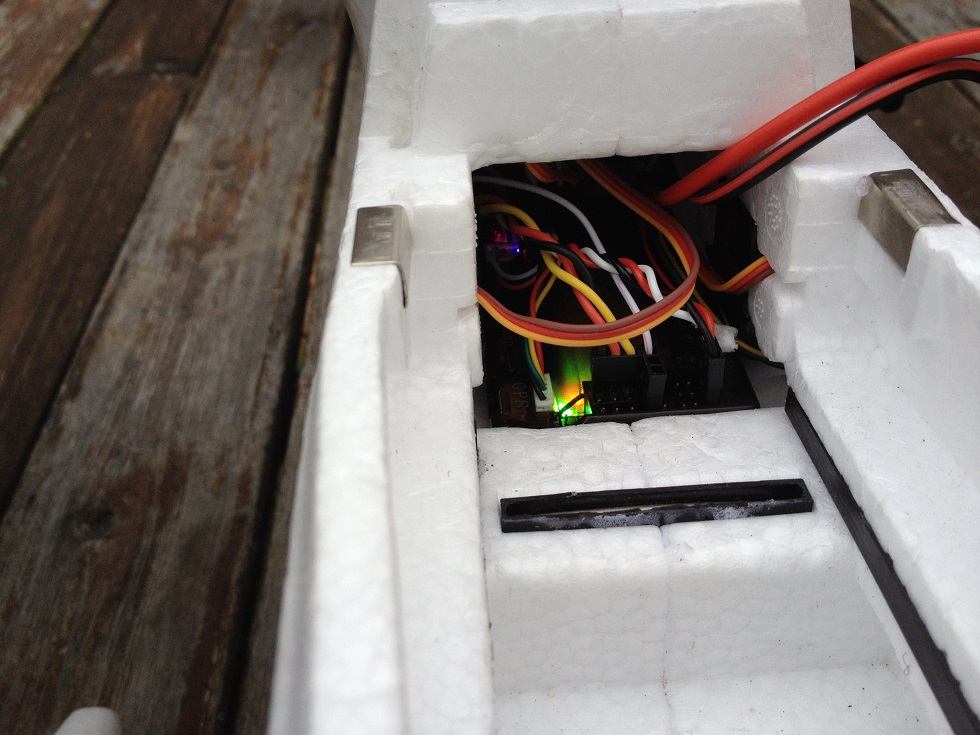

Nu var den bestyckad med APM 2.8

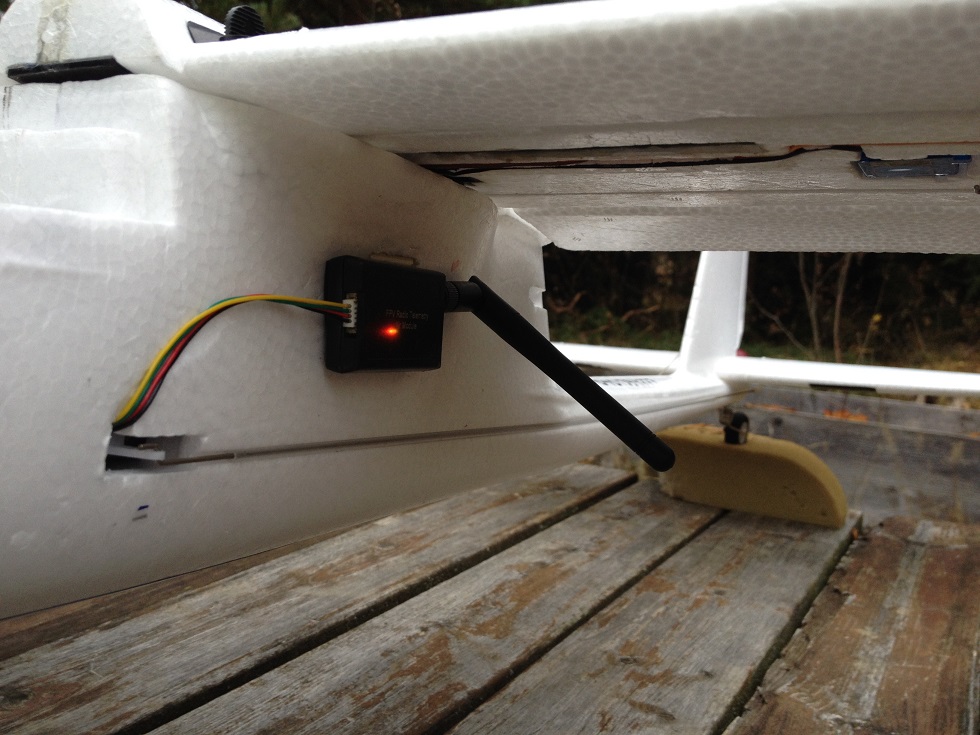

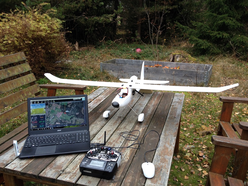

Gps sitter monterad inuti flyget strax under vingen. Den hittar sateliter bra så jag hoppas den ska kunna sitta där utan störningar. Testflygs nog senare idag :)

Haha, första gången jag ser någon använda en mus utomhus. =)
Najs! =) GPS-mottagaren kan mycket väl vara skyddad av EPO, funkar finfint.
Att köpa ack istället för bly är alltid bättre. ;-)
Ska bli intressant veta hur bra kontakt du har med telemetrin när du börjar komma några hundra meter bort. De brukar vara väldigt dåligt sändareffekt på dem jag använt (433MHz, som jag antar att du med använder).

Jo den effekten gillar jag inte :) kunde varit bättre..

RCTech har en antenn som lär ska förbättra mottagningen i GS. Men när den aldrig kom...

Jaha så har man ju testat i dag med apm i denna. Den krånglade med gasen när jag flög manuellt och lät som en gasglad moppepojke i rödljus. 60-70% utslag på radion och motorn varvade hit och dit som besatt. Sket i det och kopplade förbi apm och rcflög nåra batterin. Faaaaan va skönt flyg jag har, kanske man borde strunta i APM och flyga detta själv....

Gasglad för att du inte hade max-min-programmerat ESCen eller för att du inte använder linjär gaskurva eller för att du hade för liten prop / motor? Eller var något vajs så varvtalet ändrade fast du inte gjorde det? I manuellt läge ska inte APM göra ett jota åt gasen.
OBS 1! Du ska inte använda ESCens BEC till nånting (absolut inte i multicoptrar) om du har så känsliga grejer som APM eftersom de flesta BECar i små-ESCar inte är så bra på hålla jämn spänning från BEC. Använd en bra UBEC.
OBS 2! Med den matning som går till APM ska du inte driva något annat än APM och RC-mottagare, speciellt om du använder tillhörande PMU. Dvs inte ens servon ska drivas av PMU (den matning som går till APM). Använd UBEC.
OBS 3! Kanske använda CapPack på matningen? Det sägs att man inte ska ha mer än 15 cm kabel mellan ack och ESC utan att skydda med kondingar. Det skapas strömspikar som slår tillbaks som kan slå ut ESC eller få den att funka dåligt.
Vad drar motorn som mest? Har du rätt propeller (storlek, stigning) som motorn orkar med? Fel prop som överbelastar ESC så gör att motorn varvar upp och ner med vissa tillverkare av ESCs.
Och du måste ha marginal på ESC, annars funkar ju inte grejerna. =)
