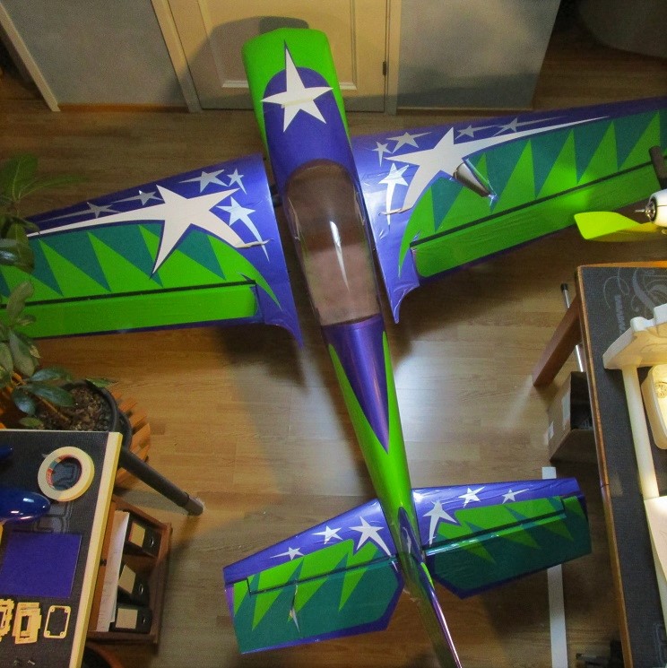

Testmonterad!
Tur att den går att plocka isär, annars skulle jag aldrig få ut den... :lol:
2,74 m i vingspann och 2,49 m lång.
Sköt ej ihop vingarna med våld mot kroppen, måste fixa så kolfibervingröret glider in bättre.

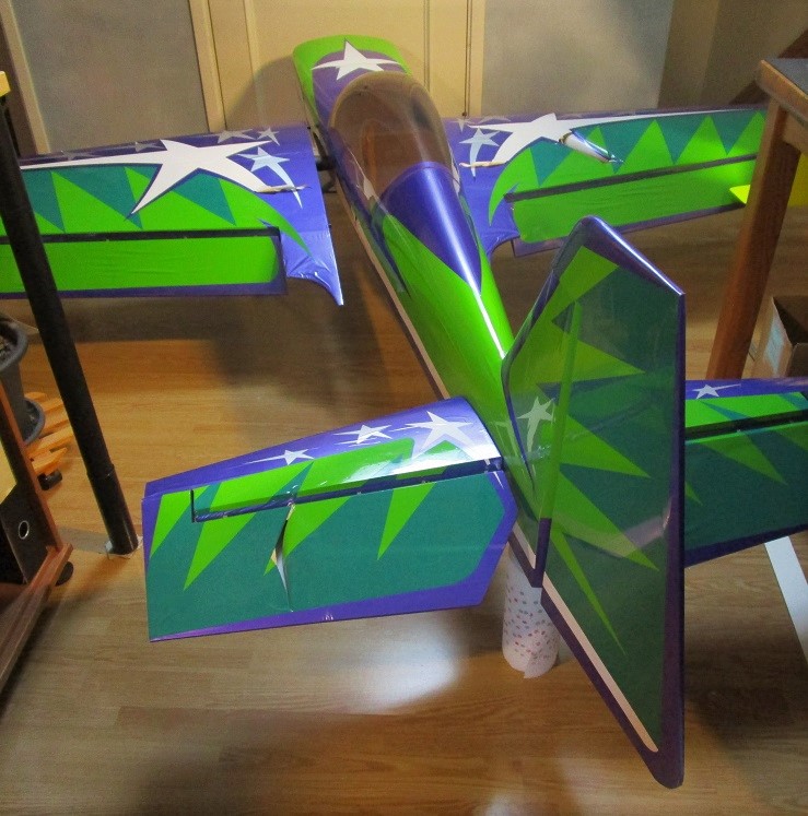

Har börjat fixa klädseln på flyget
Började med sidorodret som i övrigt var helt, men klädseln var rejält skrynklig.
Normalt brukar vecken vara utspridda, men dessa var koncentrerade på vissa ställen med stora veck.
Det går nog att fixa med värmepistol, men jag orkade inte vänta på en sån utan använde mitt enkom strykjärn för flygklädsel.
Man får inte pressa för hårt på vecken för då blir det veck på riktigt, utan bara värma stora ytor så limmet mjuknar under klädseln och den börjar spänna sig själv.
Till slut trycker man på lite hårdare så att mer värme går in i klädseln.
Resultatet blir utan veck.
Men det är många färger och de har satt klädsel på klädsel och då fanns det bubblor här och där eftersom den varma luften/limångorna inte har någonstans att ta vägen.
De far normalt in i träet under klädseln, nu fick jag picka hål med en vanlig nål i översta klädseln och värma jämnt så försvinner bubblorna.
Resultatet blev i alla fall helt OK. Rätt stort roder, en vanlig penna bredvid.
Återstår att rengöra med Sinol för att få bort limrester runt kanterna.
Ska sen sätta på klibbor och efter det borde man ju kunna polera bort de ytliga reporna på sån här kraftig klädsel, får testas sen.
Polermedel innehåller ju ämnen som lägger sig som en glatt yta så det måste väl göras efter klibborna är på plats, annars far de väl av.
Men klibborna blir en helhetsgrej så det blir i framtiden nån gång.

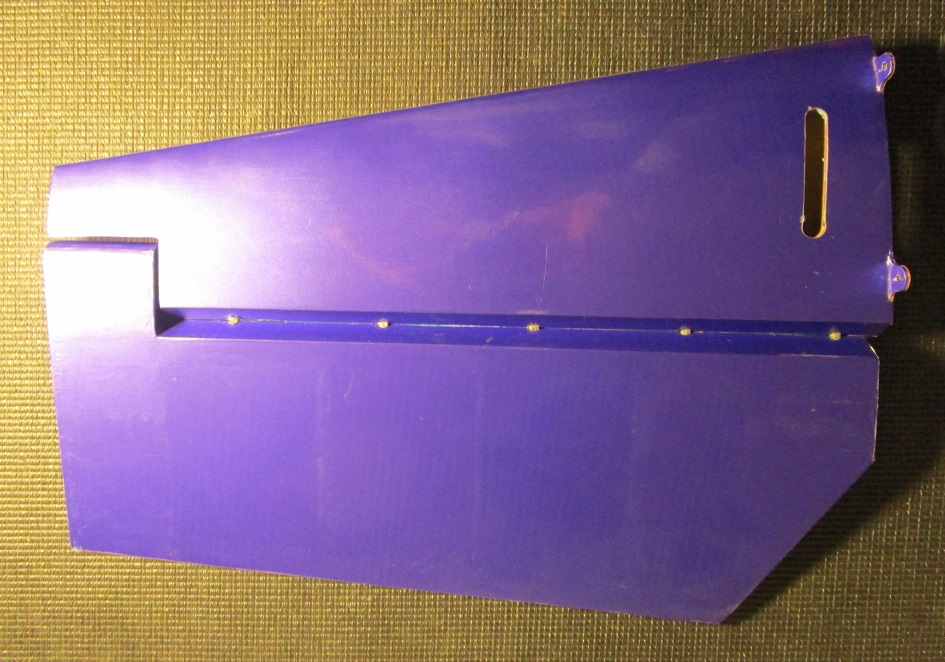

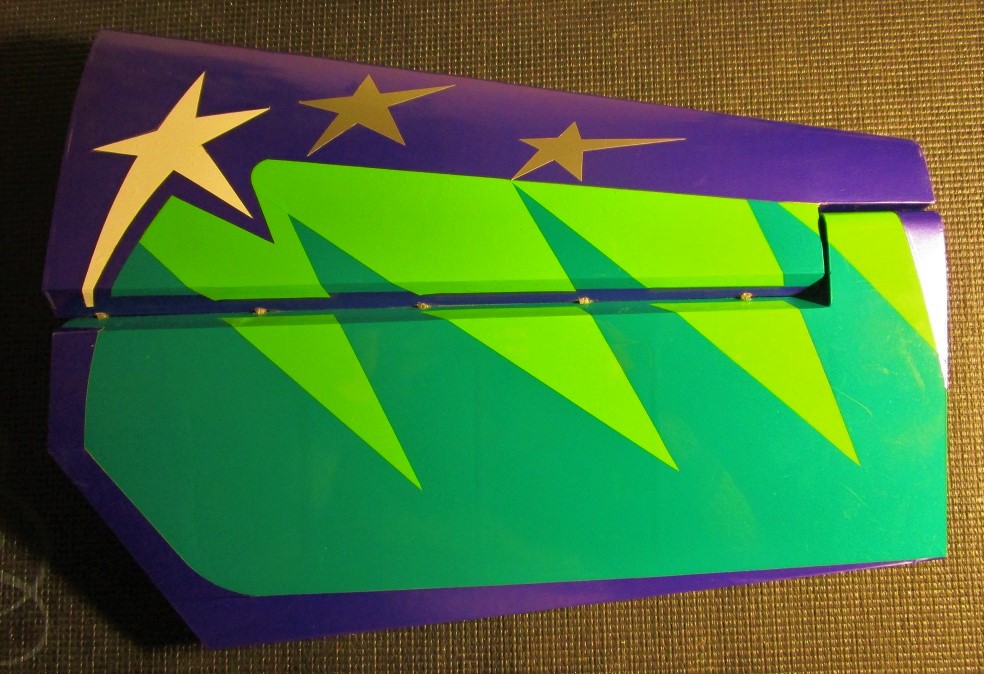

Höger stab med höger höjdroder klart strykta
Finns en bild tidigare med en lossnad skrynklig vit stjärna, detta är samma del.
Riktigt svårt fota så man får det där fina lila, men den färgen ser man också tidigare i tråden.
Allt ser bra ut, men på bild ser det flammigt ut, är nog fett från fingarna. :lol:
Och undersidan ser randig ut, det är den inte. Ljuset busar på rätt bra.
Rullar på framåt i sakta mak...
Hur går det för dig Mr X och ditt 100cc-flyg?
Ett tips är att stryka klädseln före nånting limmas.
Detta höjdroder var limmat på plats redan så det var lite pilligt värma där.
