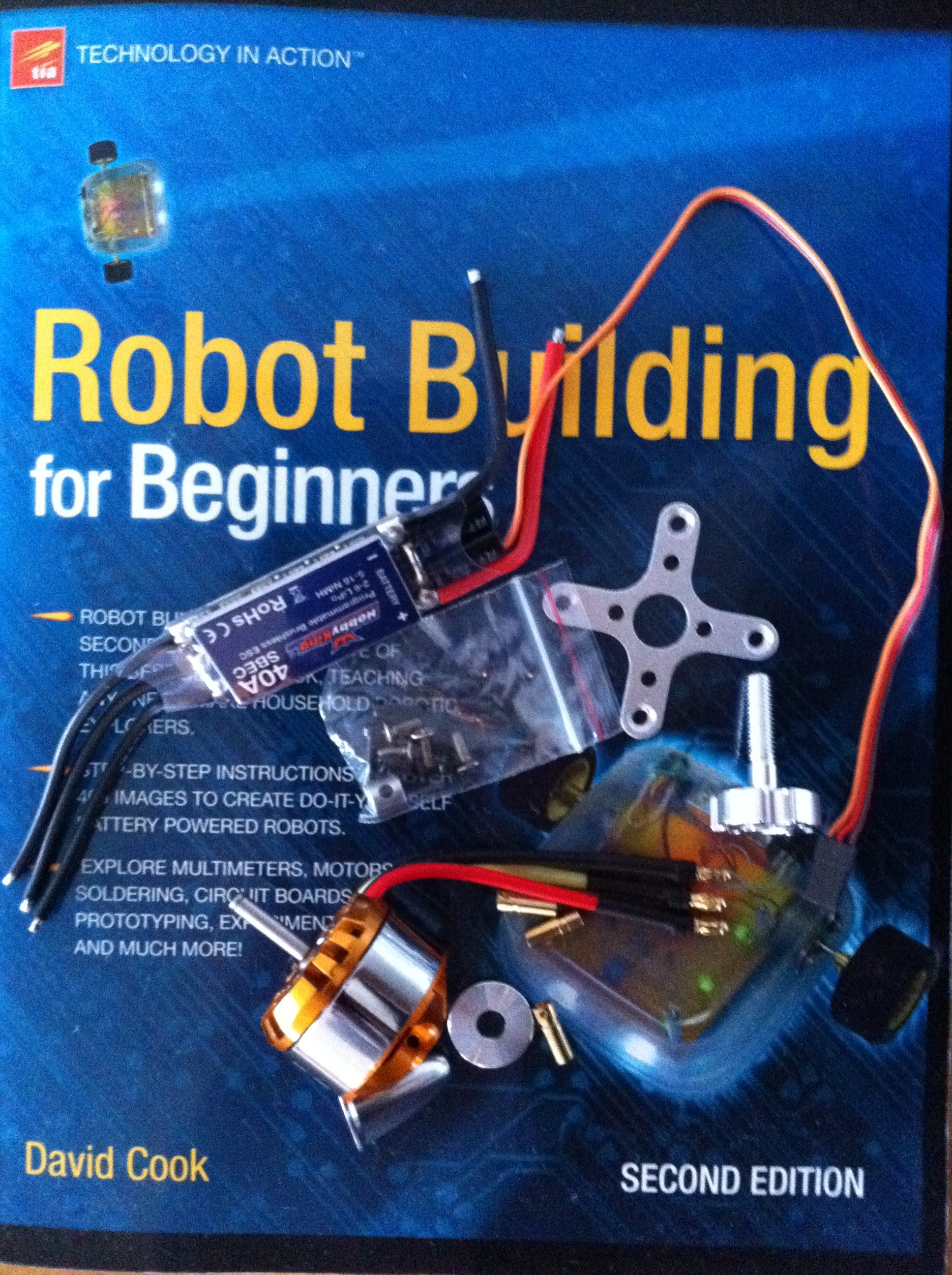

Fick igår min Turnigy C3530-1700kv motor och HobbyKing 40A ESC+SBEC och även den nya Easystar kroppen har kommit. Vingarna kom tidigare och jag väntar på Easystar tail-set ännu för att få ihop en komplett ny Easystar där jag skall göra allting "rätt"! Den gamla får bli en bus-modell där man kan testa olika tekniker innan de åker in i den finslipade nya Easystaren!
Turnigy C3530-1700kv och HobbyKing 40A ESC+SBEC:

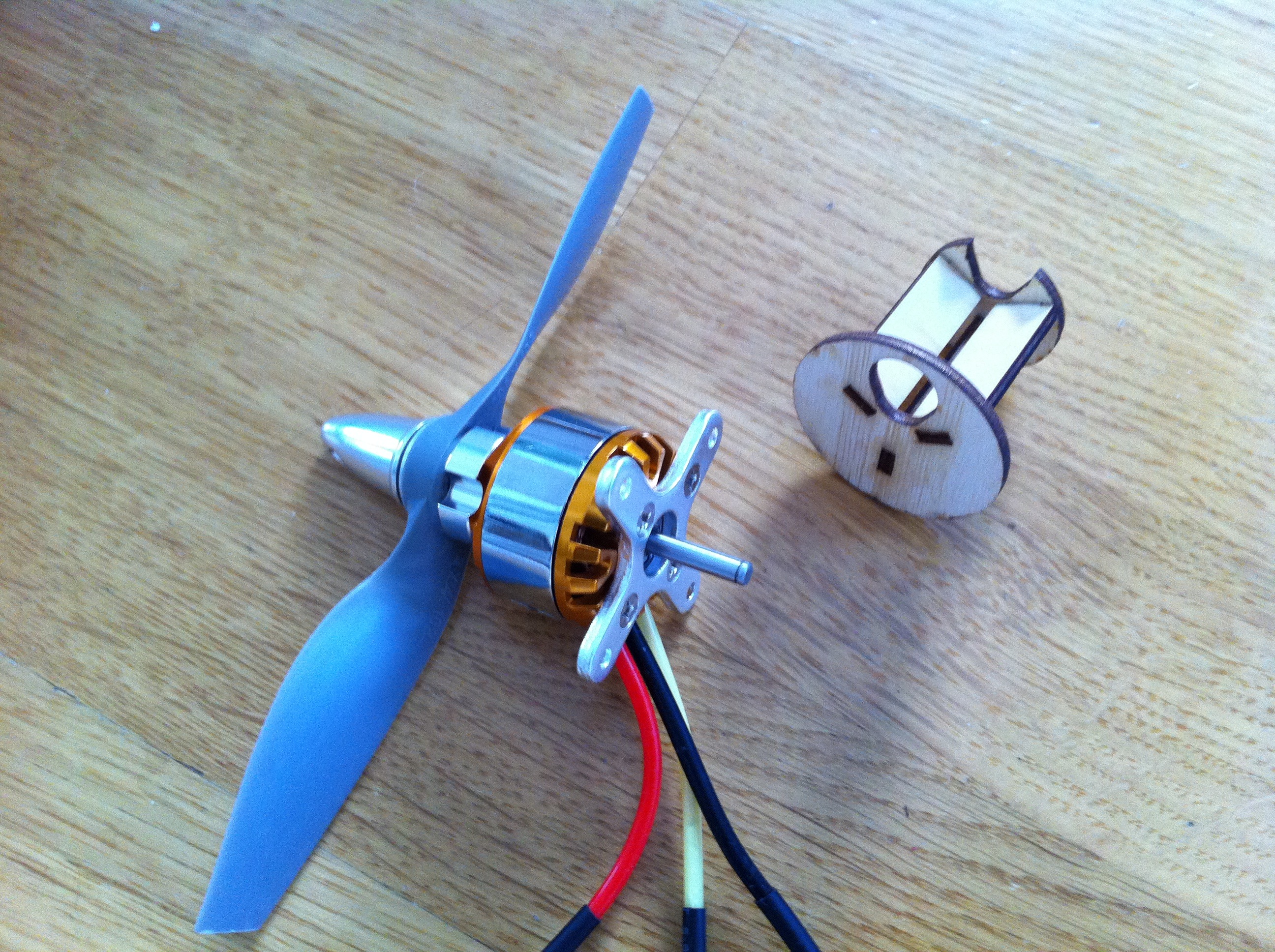

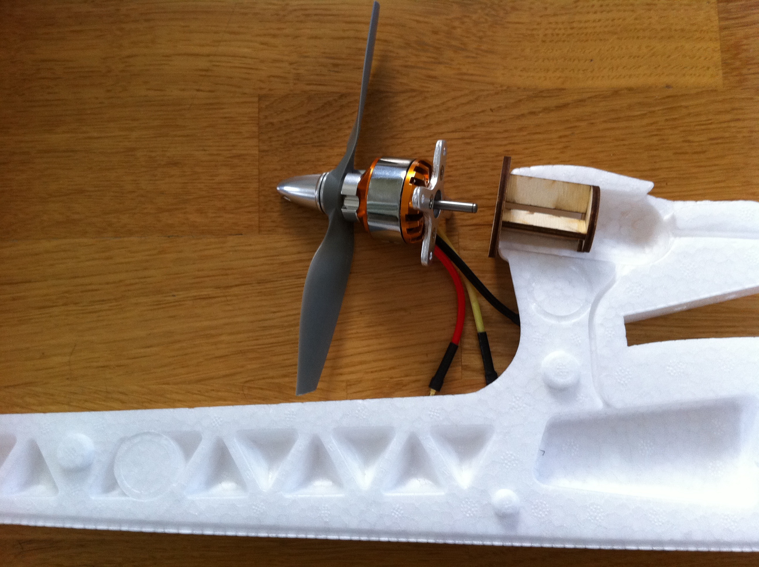

Har en "Outrunner Motor Mount Kit" fårn ReadyMadeRC som jag tänkte anväda för att få motorn mounttad på Easystaren. Normalt skall man ha en inrunner i Easystaren och för att kunna installera en outrunner så behöver man få motor monterad på utsidan därbak.
Turnigy C3530:an, Motormount-kitet och Easystaren:

...men nu har jag bara ett problem. Motorfastsättningens skruvhål avstånd från varandra är större än mountkittets diameter :( Så jag måste skaffa en bit plywood eller annat material och forma det samt limma fast det i mountkittet så jag kan få fast Turnigyn i den.
Har nån nåt förslag på hur jag skall göra det? Har nån en bit plywood som jag får skuren till 5.5-6cm diameters cirkel-bit?
Nån som vet om det finns att köpa tunn plywood på Åland? Från Sagulins snickeri? Da hade inte i hobbybutken där mitt emot Biblioteket...blir det problem med aerodynamiken när man monterar en plywoodbit vars sidor sticker utanför Easystarens kropp ca 1cm på alla sidor? Borde man fixa nånting dit som gör det mera strömlinjeformat? Nån pasta eller nåt som stelnar där kring plywood och EPP kroppen?

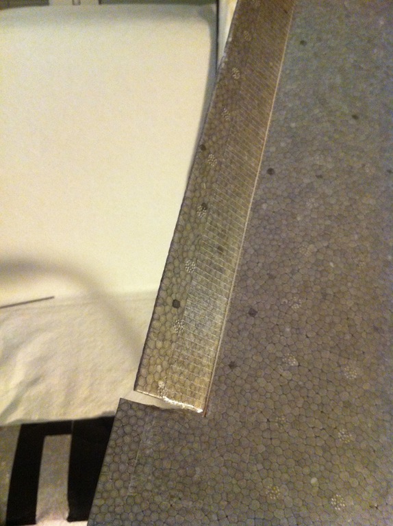

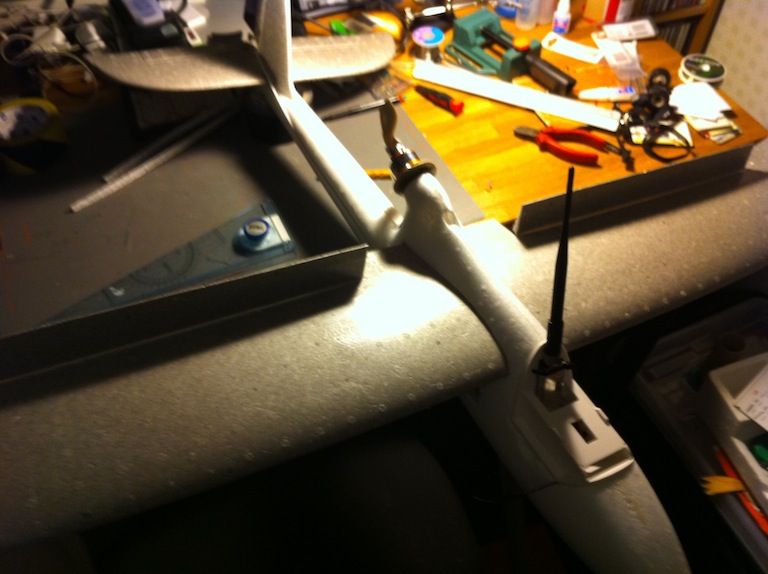

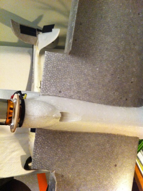

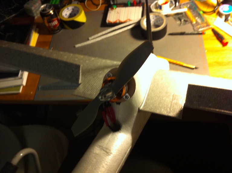

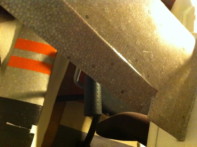

Nåjaa nu börjar det likna nåt, eller hur MickeM? Ailerons(Skevroder) fixade/moddade på Easystaren, nu fan ska de bli ordentligt flygas! :)
Tejpade fast skevrodren med M3-superhäftande tejp, det verkar hållas jäkligt bra. Behöver ännu stöda upp ailerons och vingar med några kolfiberstavar och installera servona imorgon. FPV grejerna är testade och fungerar, OSDn är testad och fungerar men jag har fortfarande inga videogogglesar så de måste fixas asap. så jag ÄNTLIGEN får flyga lite FPV!

PostPosted: Mon 30 May 2011, 07:48
Ailerons looks great! ;-)
Du har väl tejp på bägge sidor? Annars blir det glappt rätt snabbt. =)
Du får väl experimentera med utslagen, men 90 grader som du har på första bilden skulle va kul se. :mrgreen:
Tejp på bägge sidor yess! Det är tejpen som håller dem i 90 grader sådär, men det är rätt slappt så ska int påverka sen när servona är fastmonterade...väl? :D
