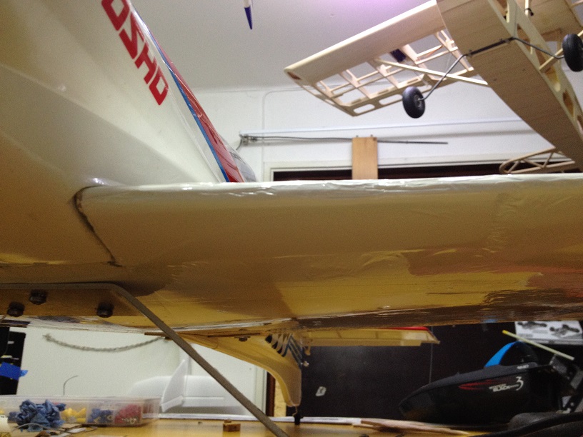

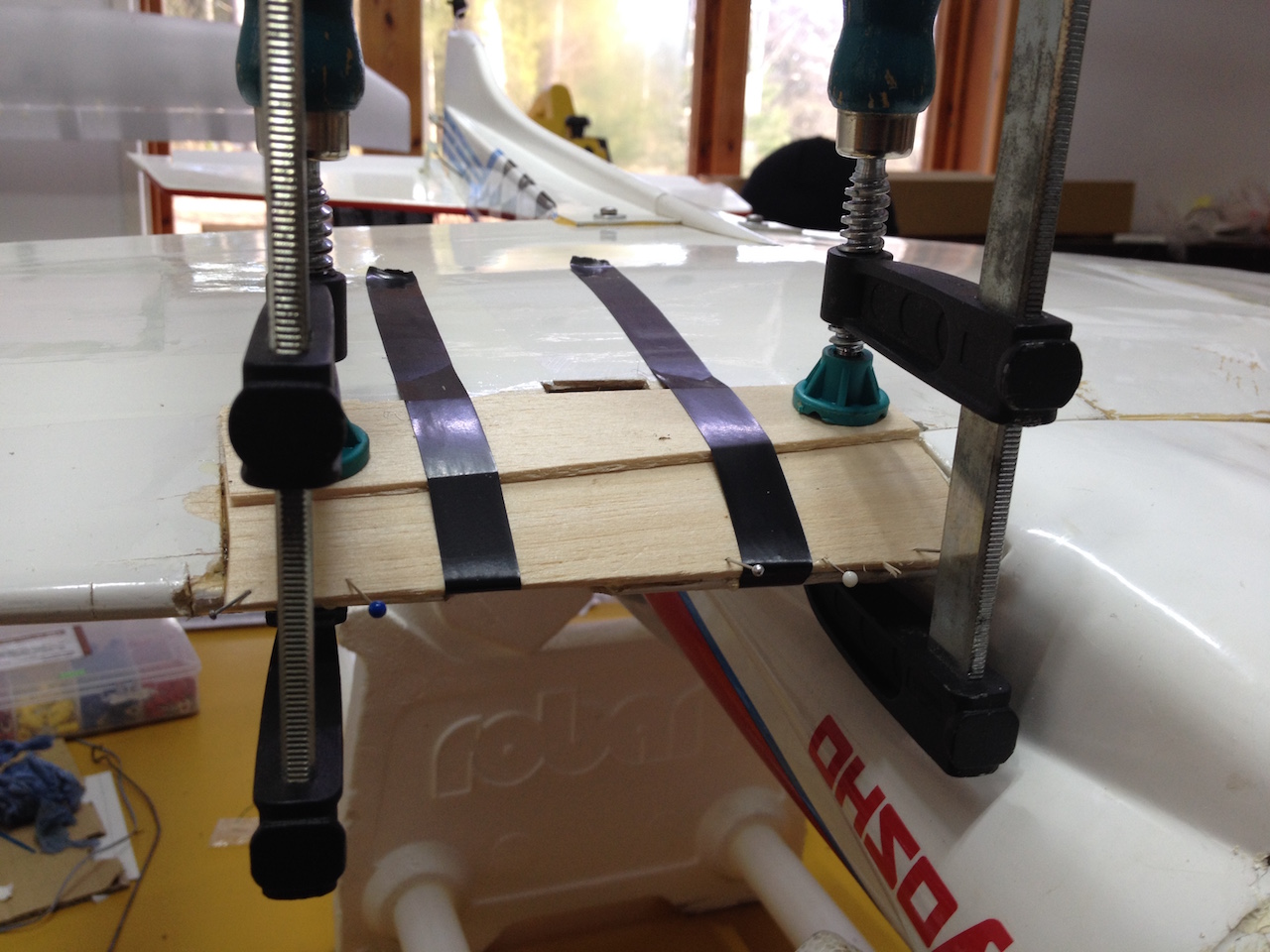

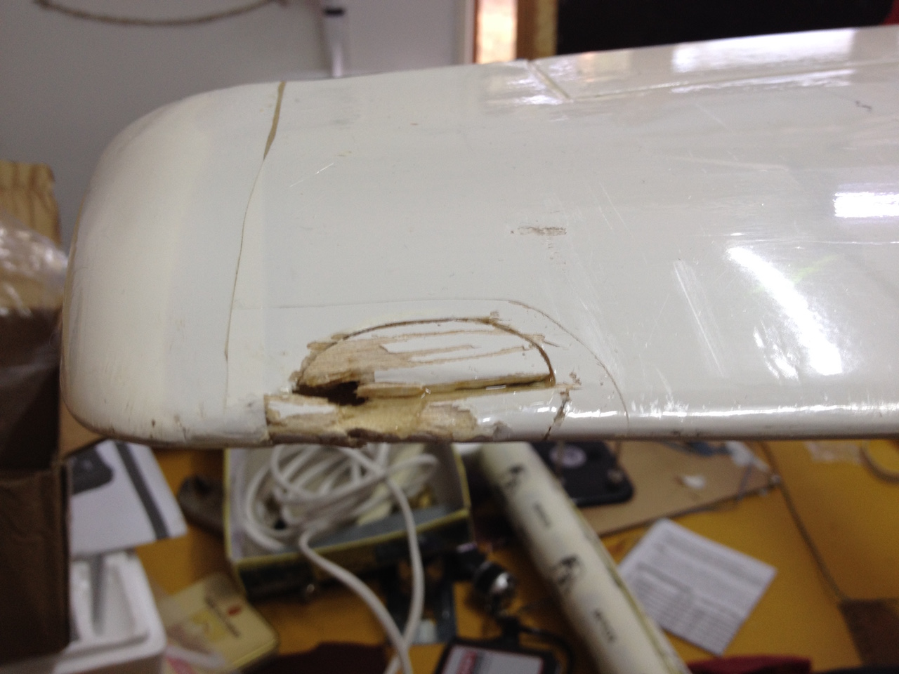

Skalat av lite klädsel runt skadan i vingen och konstaterat att det behövs en liten bit balsa och lite lim så är det fit for flight igen. ska via Ehns och se om dom har lim... Ska köpa längre skruvar till landstället så jag får det monterat i vingen i linje med de gamla...
Sen limma, skruva, klä å flyyyyg

Japp Ehns hade Uhu Hart
Bra bra då limmar vi lite på en lätt skadad vinge.

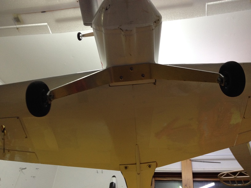

Behövs mycket mer plywood än original för att det ska hålla att ha landstället fäst i vingen.
Flygets svagaste punkt. Tror det reparerats åtskilliga gånger utan att lyckas. Jag vet tre ägare som fixat flera ggr. =)
 Post subject: Re: Bygge: Ja va kan det vaara? Kelly F1
PostPosted: Mon 08 Feb 2016, 20:41
Haj hoppades på att mittenskruven skulle hålla som "ankare" då den borrades rakt imellan de 2 ihoplimmade plyfaskivorna som är mittenstocken i vingen, hårt som fan hur som helst.

Vingen klar.
Nya landstället blir nog fint bara jag får fast det utan större ingrepp..

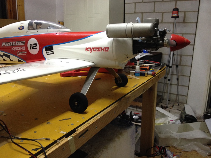

Här ser du var hjulen var original, vilket var lite dåligt ändå...
http://images.rcuniverse.com/market/ite ... 0-8250.jpg
Synd att noskåpan inte hittades (finns nånstans på Åland) och hjulkåporna, flyget hade varit jäkligt snyggt.
PostPosted: Mon 08 Feb 2016, 21:30
Typ såhär då :)
Här händer de grejjer siddu. FLYGKLART
