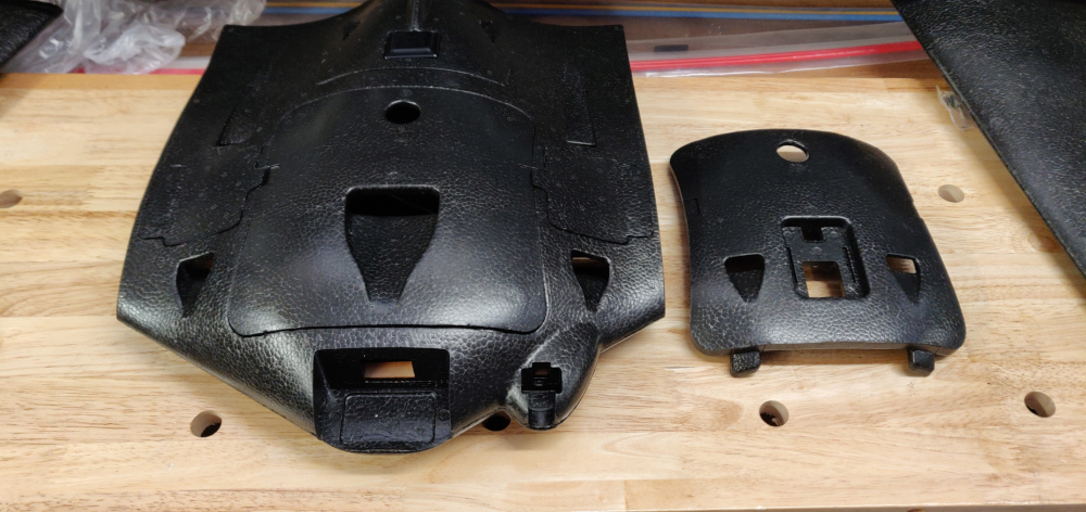

Följde med två luckor att välja på ifall man har tänkt göra något roligt.
Den som har ritat vingen har verkligen tänkt till för olika lösningar.

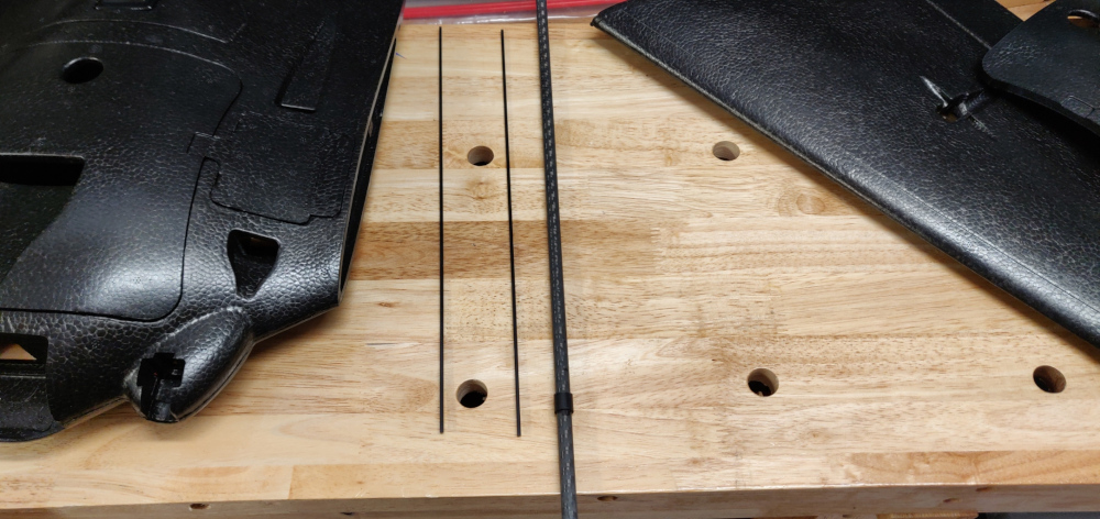

 Post subject: Re: Sonicmodell AR Wing Pro FPV
PostPosted: Fri 12 Mar 2021, 15:14
Följde med ett kolfiberör och här har man tänkt till igen med en stoppare på röret.
Två fyrkantiga kolfiberstänger att styva upp rodren och roderhornet ska sitta fast i dom.
PostPosted: Fri 12 Mar 2021, 15:17

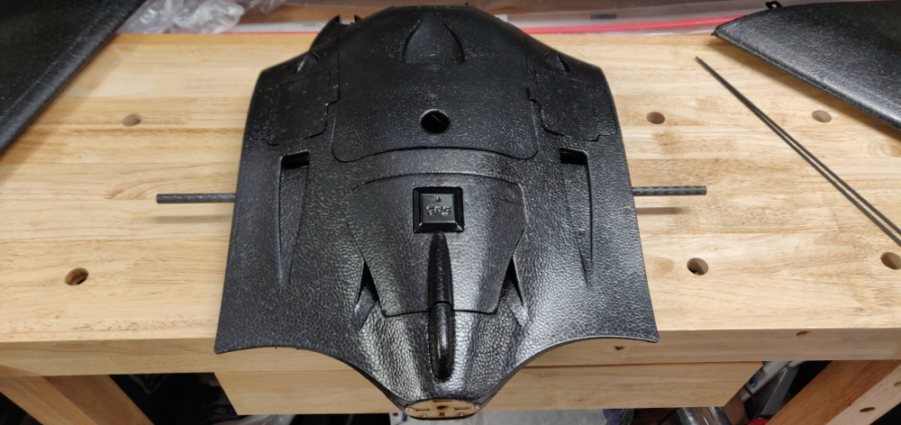

Vingröret genom kroppen.

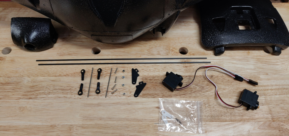

PostPosted: Fri 12 Mar 2021, 15:44
Nästa blir att montera linkage och båda servon.
Detta följde med så bygget kan gå vidare.

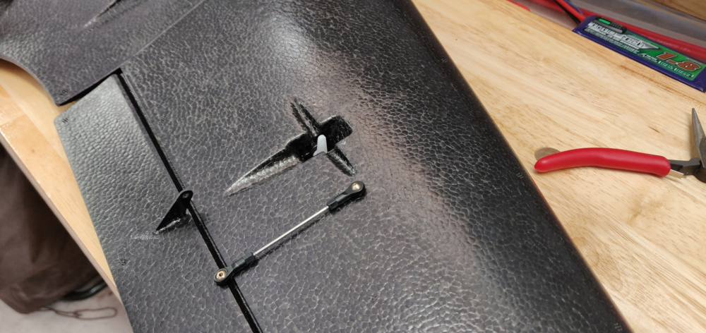

Tryckte igenom roderhornet från övre sidan och den fyrkantiga kolfiberstången går igenom roderhornet.
Hålet genom roderhornet är också fyrkantigt. Några nålar för att hålla allt på plats.
Man kan se mitt på lite av roderhornets bas titta fram. Nu får det torka

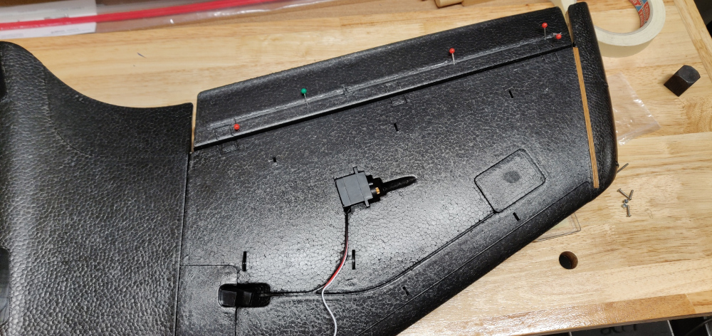

PostPosted: Fri 12 Mar 2021, 22:33
Båda servo på plats. Här har man tänkt till igen.
Går bra att skruva fast servoarmarna fast servo sitter fast i vingen.
Servos: 2pcs 9g metal gear servo

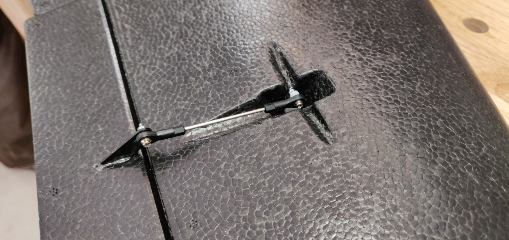

Monterade servoarmarna och plockade ihop linkage.
PostPosted: Sat 13 Mar 2021, 14:24
Nu var linkage till båda vingarna klara.

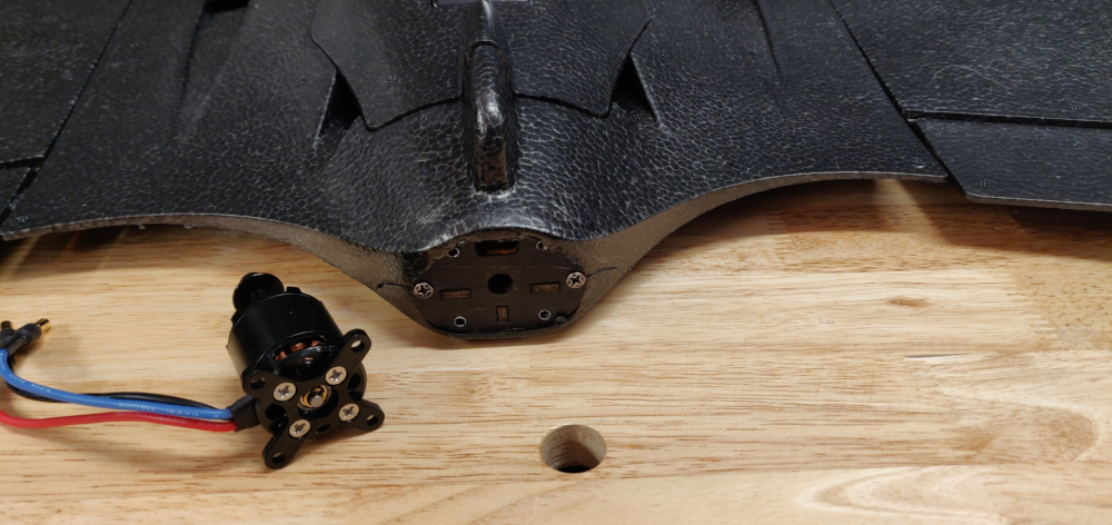

Måste måla lite före montering av motorn.
Motor: Sunnysky 2216-7 KV: 1400
PostPosted: Sat 13 Mar 2021, 16:47
Loctite på skruvarna till motorfästet.
Motorväggen målad svart och samma blir det på undersidan av vingen.
PostPosted: Sat 13 Mar 2021, 17:30
Motorn sitter nu på plats och fartreglaget väntar på sin rätta plats.
ESC: 40A w/5V 3A BEC
Propeller: 2 blades 8x5

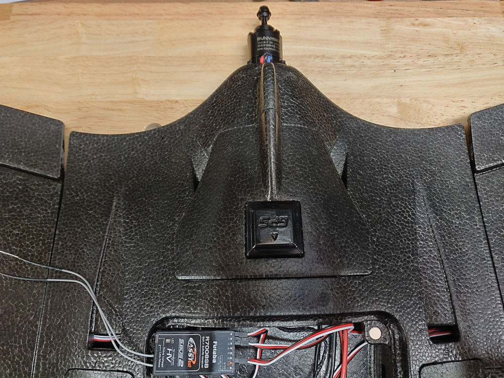

PostPosted: Sat 13 Mar 2021, 18:21
Motorn kopplad till fartreglaget och fartreglaget till mottagaren Futaba R7008SB.
Mottagaren linkad till radion och motorn går rätt väg, fartreglaget kaliberat.
Båda servon till vingarna kopplade till mottagaren.
PostPosted: Sat 13 Mar 2021, 18:50

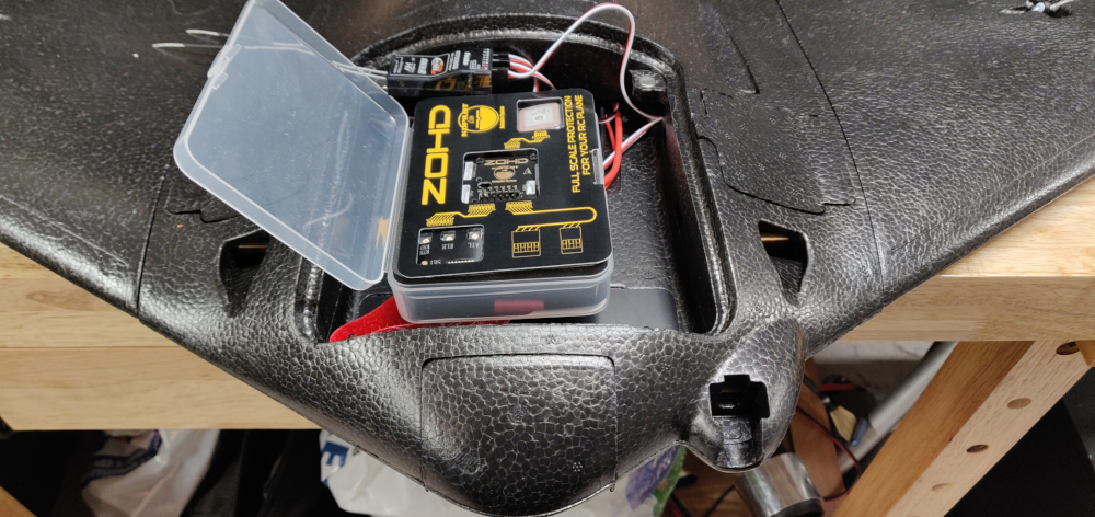

Då är man framme i den främre delen som ska fyllas med något.
Hade en ZOHD Kopilot liggande som skrek montera mig här.
ZOHD Kopilot Lite Autopilot System Flight Controller with GPS Module Return Home Stabilization Gyro for FPV RC Airplanes Fixed-wing

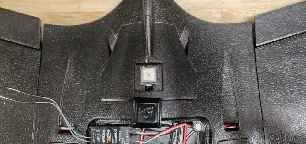

GPS modulen monterad på vingen.
