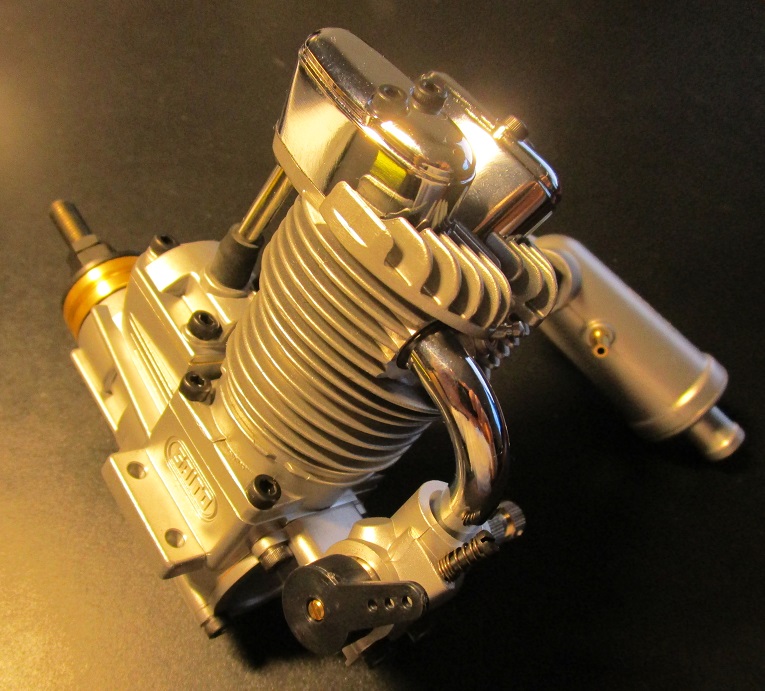

PostPosted: Tue 11 Dec 2018, 23:59
Saito FA-62B
Idag kom motorn, en Saito FA-62B.
Mer specs på den senare tillfälle.

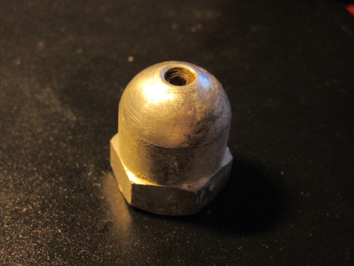

 Post subject: Re: Restaurering: Fairchild PT-19
PostPosted: Mon 18 Feb 2019, 20:20
Vad har Saito för gängor?
Jag har en sån här spinner, men den passar inte...

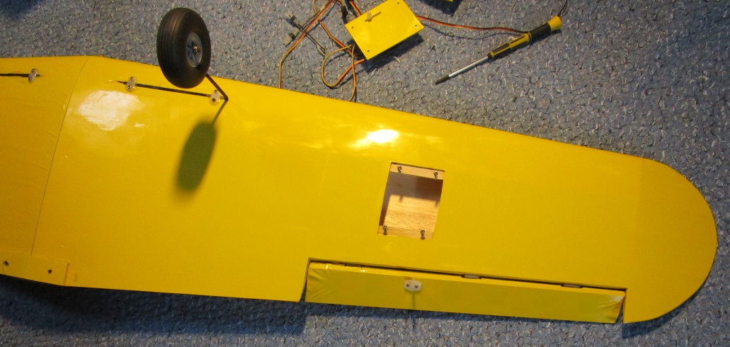

PostPosted: Sun 07 Feb 2021, 11:24
Halva vingen strykjärnad!
Är det ens ett ord?
Vingen har varit lite i vägen så jag tänkte det var lika bra göra den klar, börja i alla fall.
Den är hel, inga skador. Fick rengöras med Sinol först.
Klädseln hade veck överallt så jag har strukit hela vänster halva på bägge sidor, tog tid!
Normalt brukar klädsel först slappa till lite och sen spännas fast när man värmt lite till.
Denna vart rejält slapp och fastnade inte alls, så det var att värma stora ytor tills det började spänna.
Behövde mer värme än jag trodde, men inte max, för då smälter klädseln, vilket jag märkte för länge sedan när jag värmde stabben (se tidigare bild).
Men det blev bra bara man kom på knepet, olika klädsel beter sig olika.
Det ligger lösa balsadelar i vingen, undras om jag kan få ut dem eller få tyst på dem, om de är i kabelgången, skramlar på rätt bra.

PostPosted: Fri 12 Feb 2021, 22:29

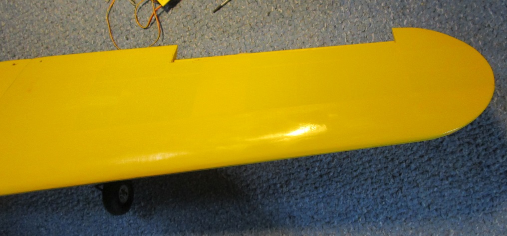

Hela vingen strykt och 33 it is!
Tog lite tid med vingen, men blev klart bättre. Vissa småfläckar fastnar inte klädseln på så där blir det lim pga oljan i metanolen som sugit sig in.
Skevservona är Hitec Standard HS-422 RCD Apollo 10, långt namn vilket dagens servon inte har idag.
Lär väl fara lite tid till på vingen så är den klar.

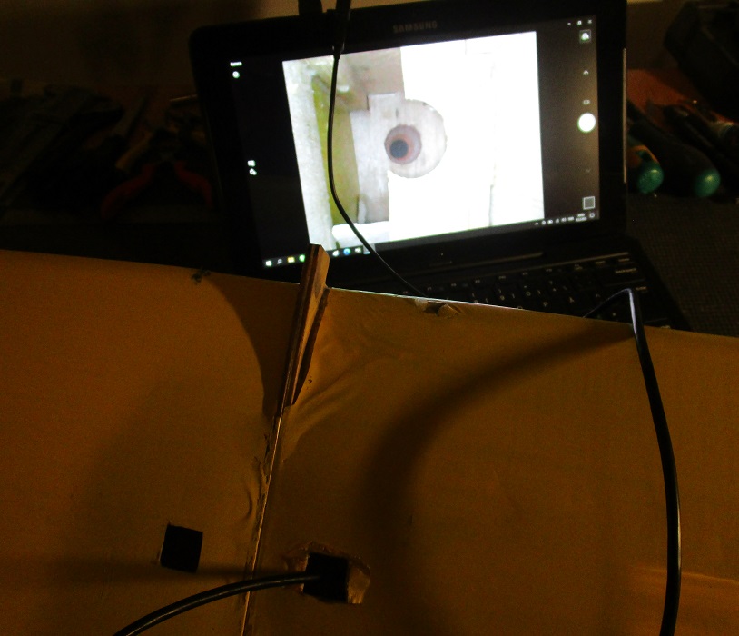

PostPosted: Sat 13 Feb 2021, 10:17
Lösa delarna och den blå färgen
Det rasslar en del inne i vingen.
Inte såg jag delarna och inte fick jag ut dem.
Så jag tog den där "endoskopi"-kameran och kollade.
Det var svårt att fota en bildskärm med kameran, det var väldigt bra bild och jag hade inte släckt i rummet när jag gjorde detta. :-)
Vad hittade jag? Jo några krossade spryglar vars delar låg löst inne i vingen, men vingen verkar inte vara mjukare för det så det får vara.
Jag tror dessa skador kommit antingen pga nån dålig landning eller när skevservokablarna dragits.
Eller att hjulen slagit i och krossat insidan, men inte yttre höljet på vingen.
Landstället är omlimmat och förstärkt i nåt skede.
Klädseln är ju hel...
PostPosted: Sat 13 Feb 2021, 14:35

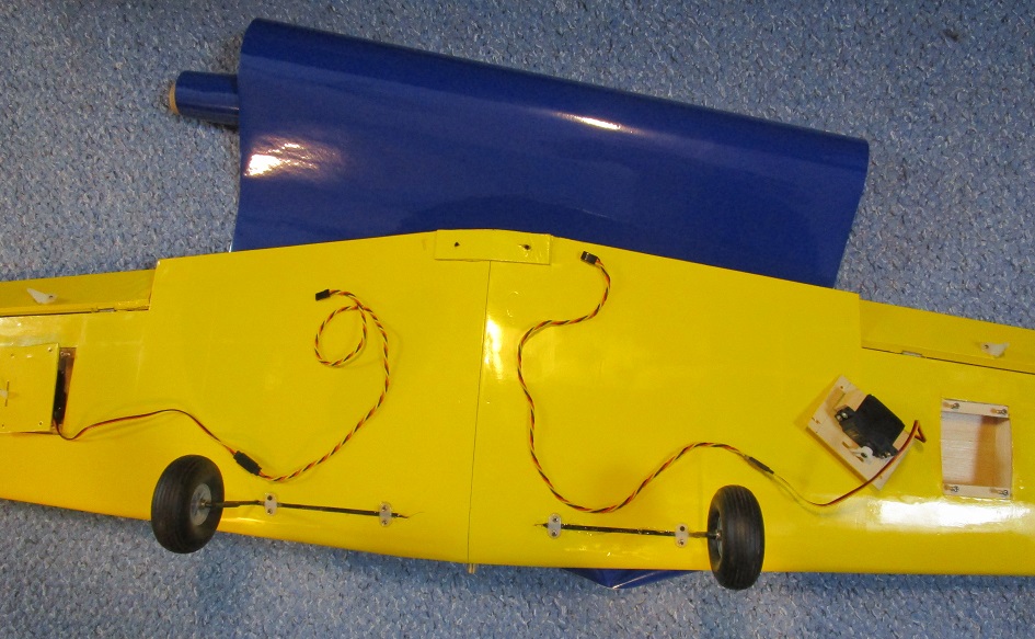

Vingen flygklar!
Servona på plats och allt fungerar finfint med rodrena.
Sen efter jag flugit flyget så ska åtminstone följande fixas på vingen:
- Det där märket på ovansidan av bägge vinghalvor som jag inte vet vad heter
- Samma märke under
- Registernumret på undersidan (vänster vinge)
- Ovansidan på vingen i basen som är mot kroppen ska kläs blått för klädseln är så dålig där
- Svarta steg-ytan på vingen längs med kroppen
- På nåt vis få gula navkapslar, förslag? Är en Wheel Collar längst ut på axeln.
- Ser nu att det finns positionsljus på vingspetsarna, hm... sätter väl dit attrapper
- 3D-printa landställshöljen så de ser lite mer skalalika ut och limmar halvorna på utsidan av pianotråden.
Säkert nåt till, men har inte så många bilder att gå efter.
Undras hur gammalt detta flyg är, och om det är kit eller ARF samt tillverkare.
Kroppen nästa!

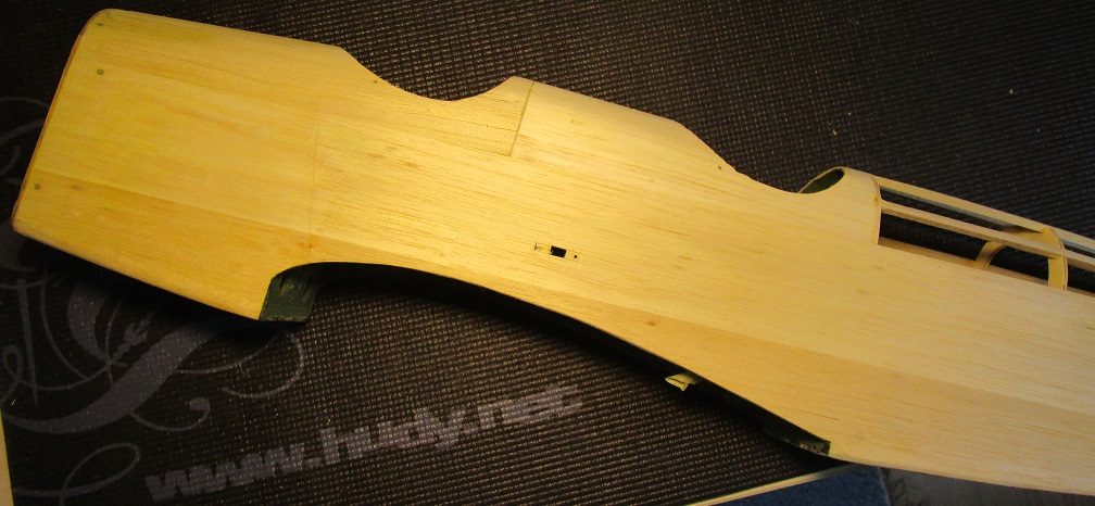

PostPosted: Sun 31 Oct 2021, 09:42

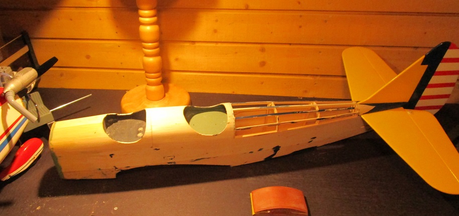

Grovslipat klart kroppen!
Klädseln är i alla fall borta nu!
Jag fick hyvla bort översta lagret av balsat i nosen för att få bort den oljiga ytan.
Ska se nu om jag måste hyvla mer och lätta på mer balsa eller om det räcker.
Nosen ser lite gul ut än på ena sidan. Klädseln fastnar inte på oljig balsa av nån anledning... :roll:
Återstår lite reparationer med balsa och sist blir det lite spackel här och där, slipas, målas
och så är det dags att klä kroppen i mörkblått.

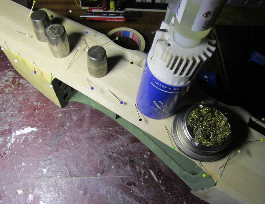

PostPosted: Sun 15 Jan 2023, 10:08

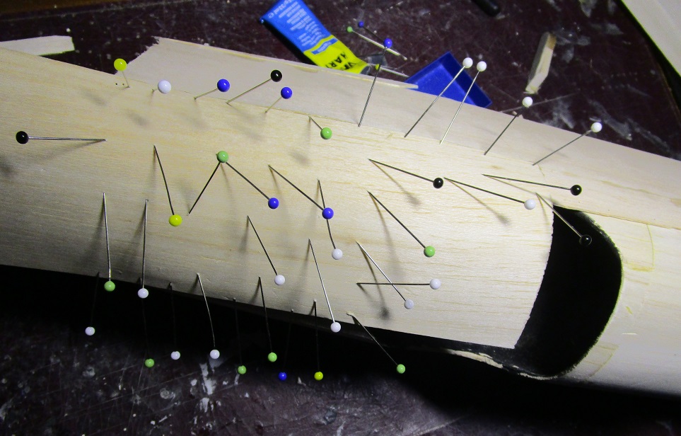

Plankar...

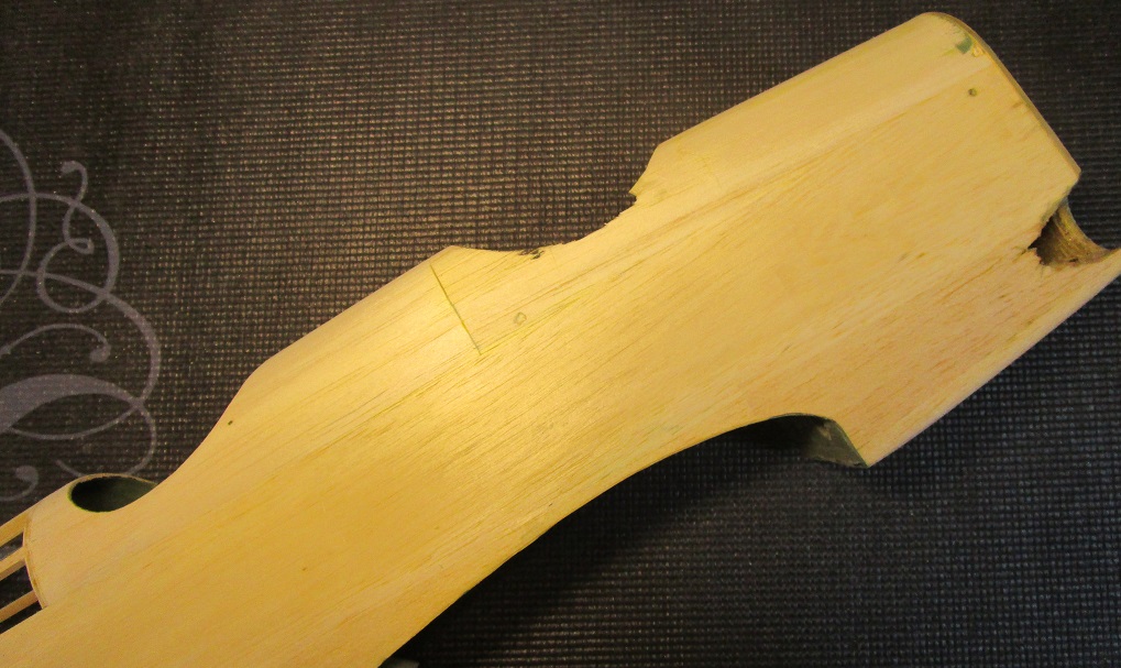

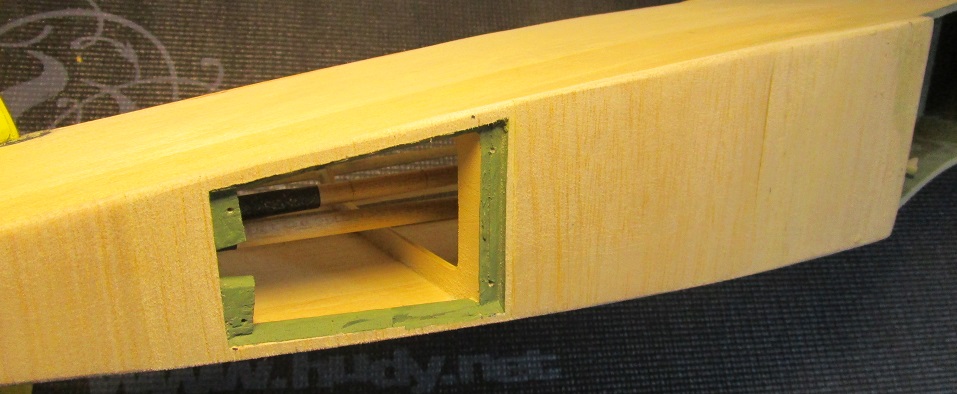

Missade bilder på hur det såg ut efter jag fått klädseln borttagen helt och börjat hyvla bort yttersta lagret på all balsa i nosen, hela vägen till trailing edge på stora vingen. Har en enkom hyvel för balsa, fungerar väldigt bra! Det var oljig yta som klädseln inte fastnar på. Men efter jag hyvlat bort all oljig balsa så har jag nu börjat planka på 1 mm balsa samt reparerat bort stora hålet där dämpen varit. Sen när all balsa är på plats ska jag slipa och snygga till allt så jag kan måla, sen klä.

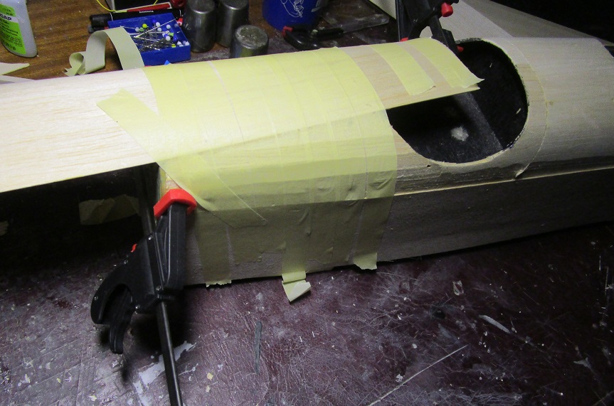

Klar för slipning!
Nå, det lär väl ta ett tag få den klar, men nu är all balsaplankning klar och den åker ut i "sliparverkstaden". :mrgreen:
