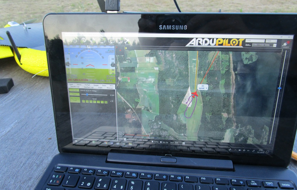

Motorn bytt! Lagt in en konding på mottagaren. Testat koppla upp allt mot mobiltelefonen med telemetri och det funkar splendid.
Allt verkar funka som det ska, förutom att fanskapet inte hittar en enda satellit! Är det vulkanaska i molnen eller?!

GPSen... ah, det är ju förstås samma problem som jag hade tidigare idag... datorn Wifi stör ut GPSen. Får testa på nytt i morrn.

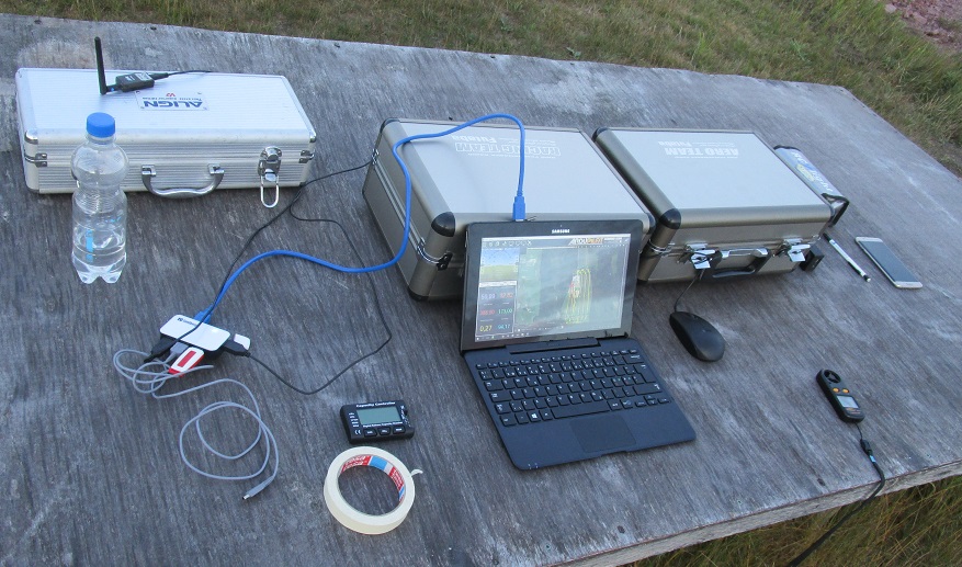

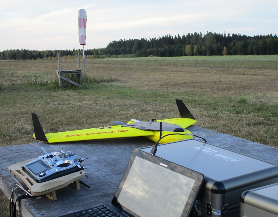

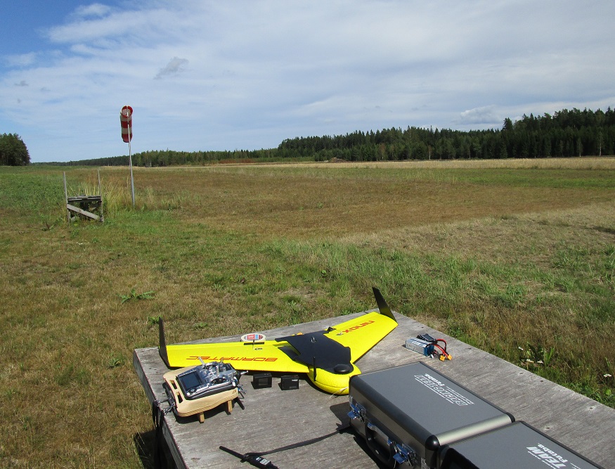

FLYGKLAR!
GPS funka fint bara man tog den nån meter bort från tableten.
Resten no problem/fixat.
Gula färgen
Lite kul med specialbeställt färgschema, de gör dem bara i svart normalt.
De hade gjort en prototyp i gult...
http://www.flugmodellsuche.de/modellbil ... inox-4.jpg
Vet ej varför den heter Falcon på bilden... Den ser ut att ha smalare vingar än min, kortare heter det kanske.
Dessutom saknar den fästena för vingarna, lyfter man upp den där så viker hela flyget ihop sig.
Gul, det var därför jag ville ha en... men det fanns inte. Men de fixade en åt mig! =)

Testade Stabilize, FBWA och Loiter. Har nog lite utveckling kvar innan denna blir en bra produkt. Flög bara 8 minuter per ack,

Flugit igen!
Var en vända till Djäkenfältet ikväll, kl 21-22, perfekt när det inte var nån vind alls,
men borde farit tidigare så hade solen täckt fältet vilket skulle vart perfekt för flygfoto.

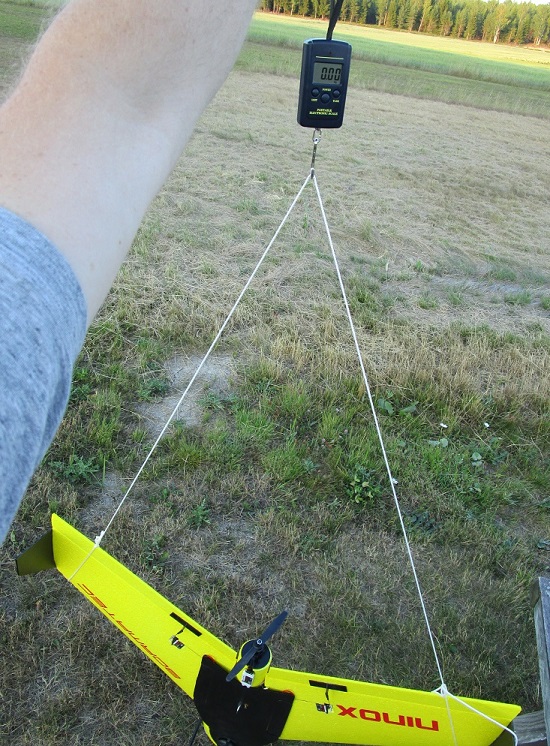

Hur som... testade två olika proppar vid fullgas med samma ack GensAce 3S 2200 25C:
- APC 9x4.5" MR drog 18,1 A vid 0,88 kg dragkraft
- Master Airscrew 8x5" drog 16,8 A vid 0,63 kg dragkraft
Motorn klarar 18A kontinuerligt och mer vid pådrag en kort tid, man behöver inte fullgas för att komma upp på höjd med APCn.
ESCen karar 25A. Synd bara att varken motor eller ESC klarar 4S, hade blivit mer flygtid med 4S 2200 30C.
Efter motortesterna så flög jag och den flög på cirka halvgas i 16 minuter och den skulle alltså flyga längre än det om jag hoppat över motortesterna.
Nu är den i alla fall välflygande med dess motorsetup. 3S 2200 räcker bra, liten lätt ack.

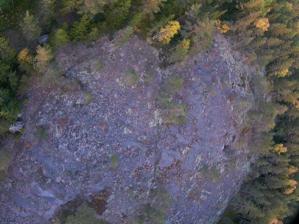

- Reparera interna skadorna så kameran fotar marken och inte insidan av vingen

Denna är lite väster om lilla bergknallen väster om dom där "motorcykeläggen"

Var och flög idag igen
Även idag med GoPro 4 Hero HD Black Edition 4000x3000 bild tagna varje sekund.
Enda skillnaden egentligen var att jag lade upp ett mission med takeoff.
Dvs slå på Auto, kasta iväg flyget. Vänta tills det flugit mission klart och sen börjat "loitra" runt ovanför depån tills jag tar över och landar.
Fotade drygt 800 bilder i luften.

Var och flög i går kväll igen!
Kl 2100-2215. Bästa tiden... not! Man ska flyga när det är ljusare ute med GoPro 4 tydligen. Missade ladda laptopen så det blev lite försenat. =) Men det var vindstilla och finfinaste flygvädret.
Checklistan börjar bli mer och mer komplett. Nästan så man kan göra exakt som står i den och inte missa nånting. =) Perfekt om detta blir en SAR-grej och hamnar att ligga i ett förråd ett halvår, inte minns man nåt sen.
Förbättringar finns det alltid...
- Ska försöka få tag på en kabel till GoPro'n så jag kan ha MiniAPM'en att ta bilderna istället för att man tar bilder varje sekund. Då kan man matcha ihop GPS-positionen med bilden när den tas och det blir lättare få till ortofoton.
- Samt lite annat smått i min långa förbättringslista
Största hindret om man har bråttom är att ladda, för det tar tid för tex laptopen om den är tom, resten tar max 1h. Så funderar på skaffa en inverter till bilen eller ladda via 12V.

Gjort lite småfix på Ninox som bättre plats för kameran så linsen inte blir så nära marken vid landning och bättre "fluff" runt kameran.
Och lite annat smått och uppdaterat checklistan samt lärt mig lite mer om missions.
En sak jag haft problem med dagtid är att se bilden på datorn. Man kan ju sitta i bilen iofs, men det är smidigt vara vid flyget när man
håller på, blir så mycket spring annars. Jag provade slänga en badhanduk över huvud och dator men den hänger ju bara ner mellan just
huvud och dator... kanske nån av er har något bra förslag? Funderade på om man skulle bygga nåt vid ena bordet men det blir väl bara
ett vindfång.

Var ju och flög i måndags på kvällen. Bormatec Ninox SAR-projektet blir bara bättre och bättre. Det är en del att tänka
på så checklistan hjälper otroligt mycket, men den börjar bli lång. Dock är det enkla steg så man betar igenom den rätt
snabbt. Viktigt att vissa saker och ting görs i rätt ordning och om man inte kommer att flyga så ofta så är det bra med
en lista (/checklistenörden).
Lagom mängd förbättringar mellan varje gång är perfekt. Men man hittar alltid nåt nytt!!! Konceptet är inte fulländat än.
Men det är smidigt när man bara ARMar flyget, slår på Auto och kastar iväg det. =)
Den största förbättringen är nog att den borde fota vid GPS-punkter och inte varje sekund.
Hade vart kul om den kan göras så att vem som helst kan använda den. Det är inga problem, tills det ska landas. Fram
till det behöver man inte ha flygkunskaper, man behöver inte ens sändaren före det. Det finns LAND-funktion, men det
måste jag nog testa lite mer först, är bra om den landar så pitotröret inte skadas.
Borde fixa så att vingarna inte glappar, har tejpat fast dem hittills, men det funkar inte när det är dagg (kl. 21.30 iofs),
så får bygga om lite i så fall, vet ej hur än.

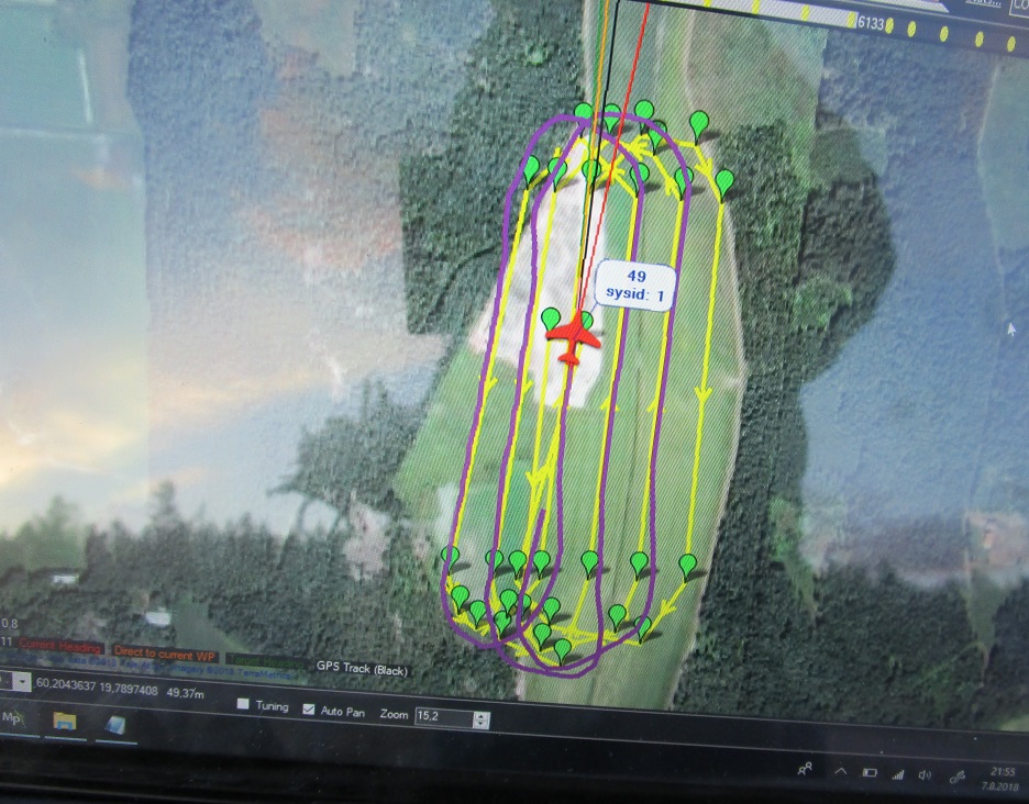

Det tog 45 minuter från det att jag steg ur bilen tills jag satte mig i den igen, en halvtimme snabbare än förra gången.
Det som tog tid var att lägga upp mission, där har jag lite kvar att lära.
Har nån variant av uBlox LEA-6 som klarar max 12-14 satelliter och det är nog för lite om man vill ha exakta flygningar
och bara får tag på 8-9 satelliter som senast, det var en dålig dag. Så en M8N eller dylik blir det nog till nästa som även
klarar GLONASS. Det finns hävare grejer för detta som jag också använder, men de blir för stora.
När missionet var klarfluget så har jag gjort så att den ska köra Loiter ovanför banan i 2 varv, sen går den själv ner på
höjd lite och varvar ner och flyger Loiter runt Home-punkten. Detta loitrande gjorde den 10 varv, sen slog den om till RTL
och eftersom den redan var där så drog den av gasen och det såg ut som att den initierade en LAND. Loiter-cirklarna var
för jäkla exakta!
Så till nästa gång blir det att fixa nåt av ovanstående och skulle det vara lite vind skulle jag testa att flyga med vinden i sidan
ett helt mission. Dessutom sänka hastigheten lite, minns inte vilken hastighet den stallar vid, men den flygs nog snabbare.
