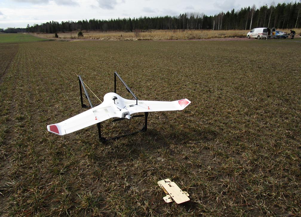

Riggade upp den där jädra rampen igen. Gjorde under dagen flertalet flygningar.
Manuella läget injusterat & Stabilize Flight Mode funkade perfekt.
FBWA var helt vansinnigt seg så den måste ses över, vad sägs om 150m svängradie?
Flögs 3 ackar och många tester gjordes, samt justeringar. Blev riktigt bra.
Vinden tilltog rejält på slutet, följt av regn.
Det bästa av allt var att jag sett Franz på Bormatec visa hur han handstartar
vingar och då måsta vi också testa. Vart hur bra som helst! Mycket bättre
starter än med ramp. Rampen behövs inte mer. Startade i Stabilize-läget och
kastade den framåt uppåt från "mellan benen" och utåt rakt fram i från sig.
Kommer film.

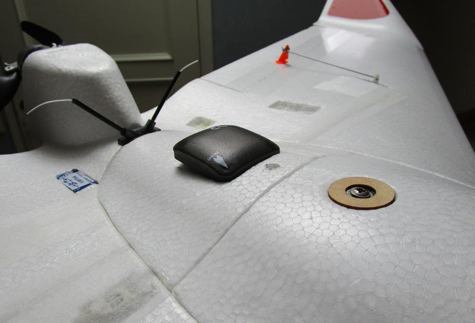

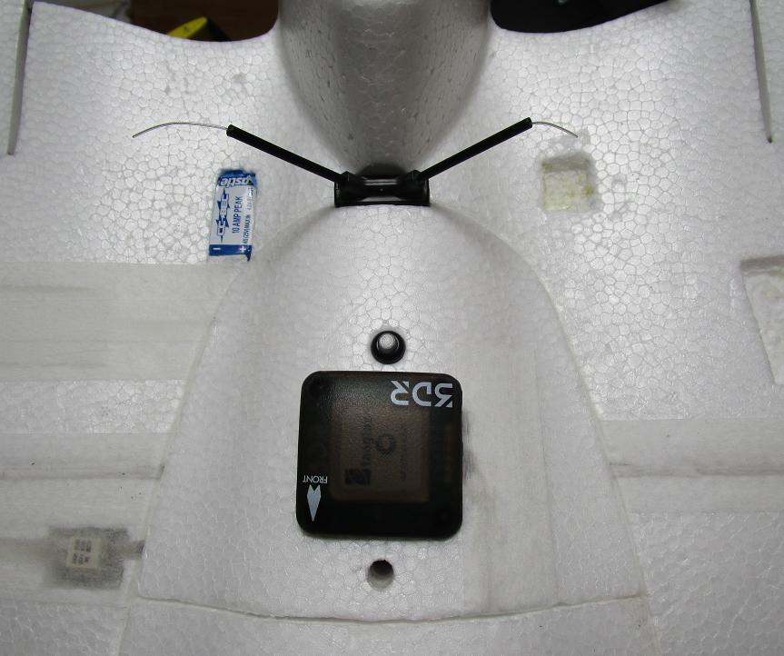

Försänka och skydda!
Detta bygge kan även följas på det svenska RC-flyg-forumet:
http://www.rcflyg.se/forum/showthread.p ... foto-vinge
Eftersom detta flyg har en benägenhet att lätt lägga sig på rygg vid en landning så måste det vidtas åtgärder.
Varför den far på rygg? När man landar på en helt plan yta, tex gräsfältet på Djäkenfältet, så glider kroppen
finfint på gräset. Men sen när farten sjunkit så börjar flyget luta åt ena hållet och då tar ena vingspetsen i.
Då stretar detta och hela flyget roterar runt. Har man otur här så är farten tillräckligt hög så att den andra
vingen får rejält med lyftkraft i och med rotationen och då lyfter den vingen och flyget far upp i nån märklig
spiral och slutar med att den ligger på rygg. Och när detta händer så tar komponenter stryk som sticker upp
på ovansidan.
Det som sticker ut eller upp är:
- pitotröret som sitter som berget och ska klara sig eftersom det sticker ut rakt framåt,
- GPS-pucken på masten, den masten måsta bort så nu har pucken monterats försänkt i bakre locket
- RC-antennerna är i en 90 graders antennhållare, ska slopas och dra ut antennterna bakåt utåt
- Servoarmarna sticker upp, de tänkte jag täcka över med såna där strömlinjeformade täckkåpor
- Telemetriantennen, den ska sticka rakt upp eller rakt ner. Ner går inte. Upp måste gå. Men den tar stryk
om flyget far upp och ner. Så den har jag beställt 5 cm antennkabel till så att det finns en böjbar antenn
mellan antennen som kommer sticka upp och själva radiodelen.
Har även börjat använda vit 3M MicroPore-tejp från apoteket för att täcka över. Är snyggare än
målartejp som är gul och klibbar. Återstår lite tidigare håligheter.
Har kommit en bit på väg, här är två bilder på GPS-pucken till en början (den är under flygets två högsta
punkter, motorfästet och "taket" på locket. Moment 22-grej, man vill ha den långt upp från allt tillika):

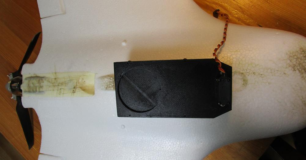

LUCKA KLAR
Nu är även kameraluckan på plats och inställd.

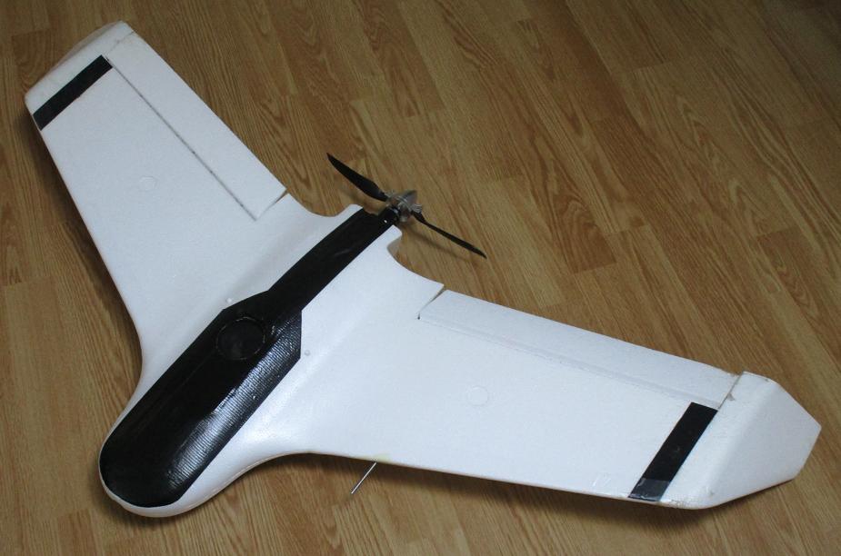

Nedan en bild på den lätta 3D-printade kameraluckan och funderingar på var den ska vara.
Dit hamnade den. Grövla ur med skalpell och näbbtång och tryckte luckan på plats.
Gropade ur för ett servo på insidan och lade på en längre servoarm. Styrs från en
kanal på mottagaren, öppen eller stängd. Funkar hur bra som helst!

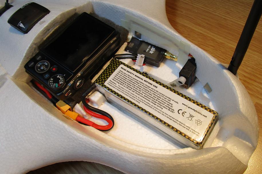

Vikt total 1400 gram med 4S 4000 + Canon PowerShot SX260 HS, komplett med allt.
Fixade på plats allt inne under bakre locket också efter att ha dragit matning till luckservot.
Och snyggade till under främre locket. Lätt arbeta med kameran och koppla i ack och stänga
lock för att snabbt bli flygklar.
En bild på undersidan nedan ocskå. Före luckan skulle på plats så rengjordes undersidan med
hett vatten från vattenkokare samt pensel i efterhand som borste. Lade allt på plats och
tejpade med svart gaffatejp (duct tape).

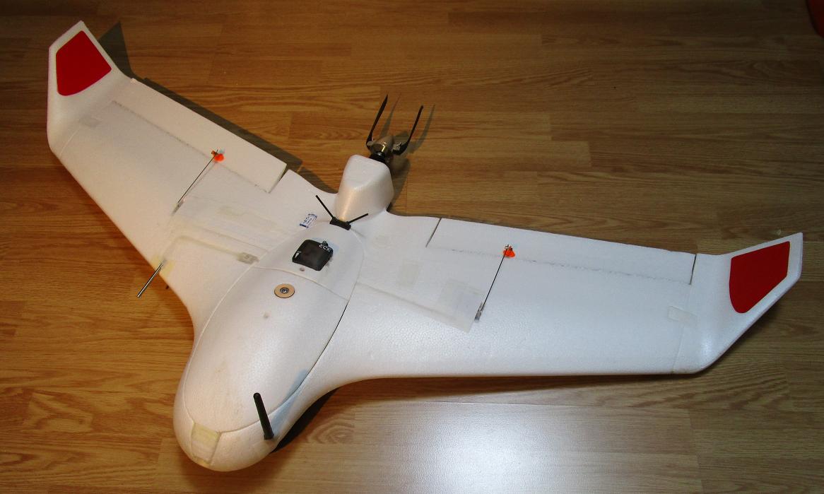

 Post subject: Re: BYGGE - SkyWalker X-5 UAV Ortofoto-vinge
PostPosted: Sat 21 May 2016, 10:24
FÄRDIGBYGGD!!!
Nu är X-5 klarbyggd. Den har fått alla grejer den ska ha och allt är på plats.
Den har flugits före detta, men nu återstår att flyga in allt och få allt att fungera
bra med kameralucka osv.

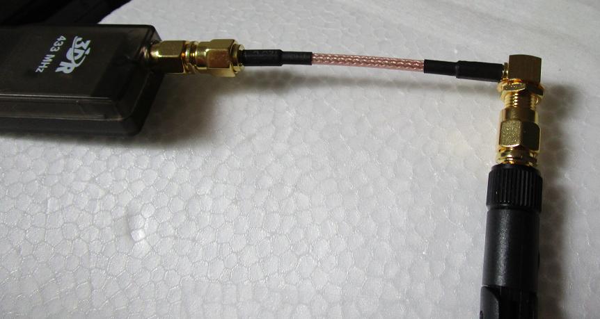

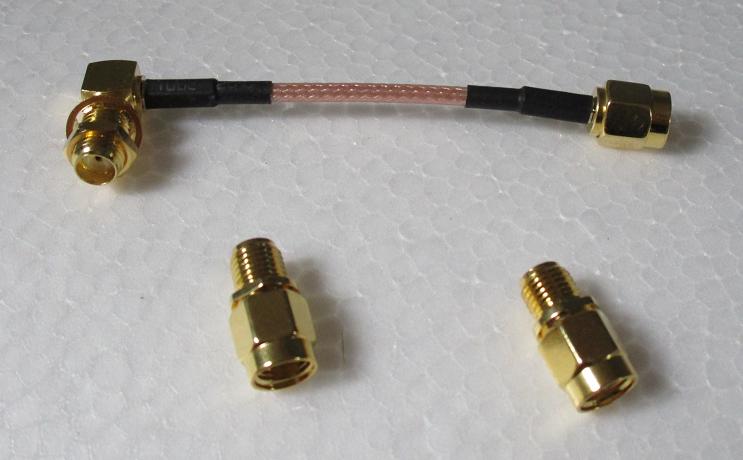

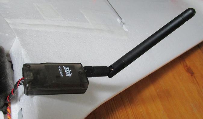

Det sista som gjordes var att rädda telemetrin. Om flyget av någon förmodan
skulle fara på tak eller nåt annat som lyckas slå omkull telemetri-antennen så
har den nu fått en böjlig antennförlängningskabel mellan telemetri-enheten och
antennen. Så nu kan flyget volta och fastna hur det vill utan att kretskortet
eller dess ytor förstörs i telemetri-radion.
Flyget vägde in på 1440 gram. Tung best, men som sagt, Ali Shanmao har flugit
med 2200 så nog ska det väl gå. =) Flyget har flugits bra med 1250 grams totalvikt.
Hur länge tog det? 31h att bygga + testflygningarna. Inte så farligt om man jämför
mot ett bättre större ARF-flyg.
Original så är antennen direktskruvad på telemetrimodulen.
Skaffade enkom förlängningskabel, men den var förstås spegelvänd på alla sätt
fast den var utlovad att passa mellan plus att jag höll med om att det såg kanon
ut, dubbelmisstag. Så det blev att beställa två adaptrar för att säkerställa att
signalen blir ännu sämre. :lol:
Nåja böjligt vart det.

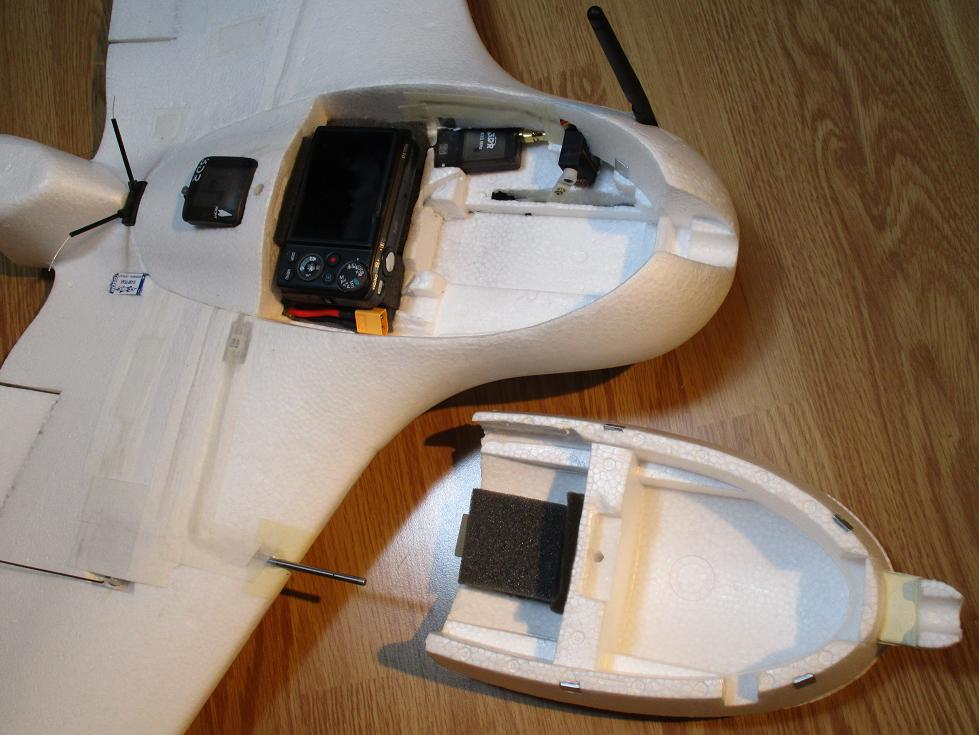

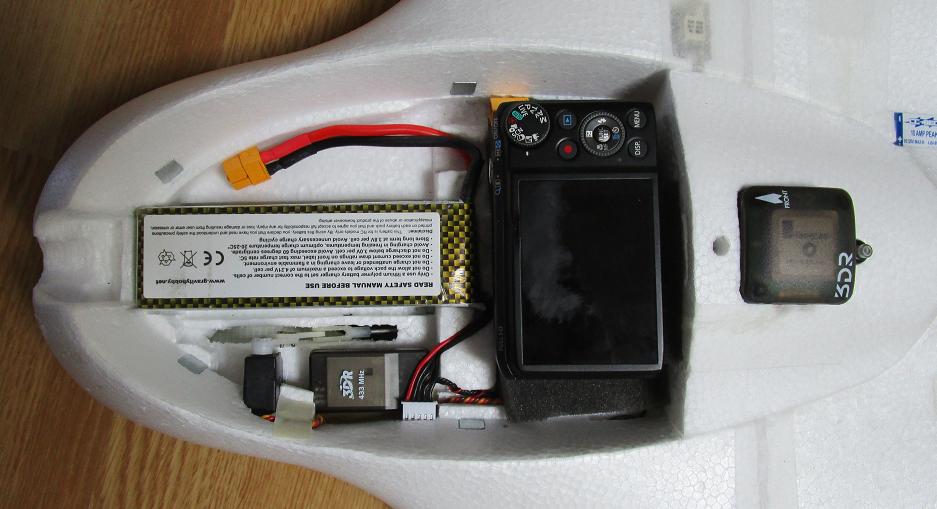

Och på insidan blev det så här:
Med acken på plats (man kunde ju lägga på lite extravikt med en pipande ackvarnare):
Flygklar!!! Förutom lite småjusteringar vartefter...

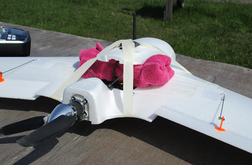

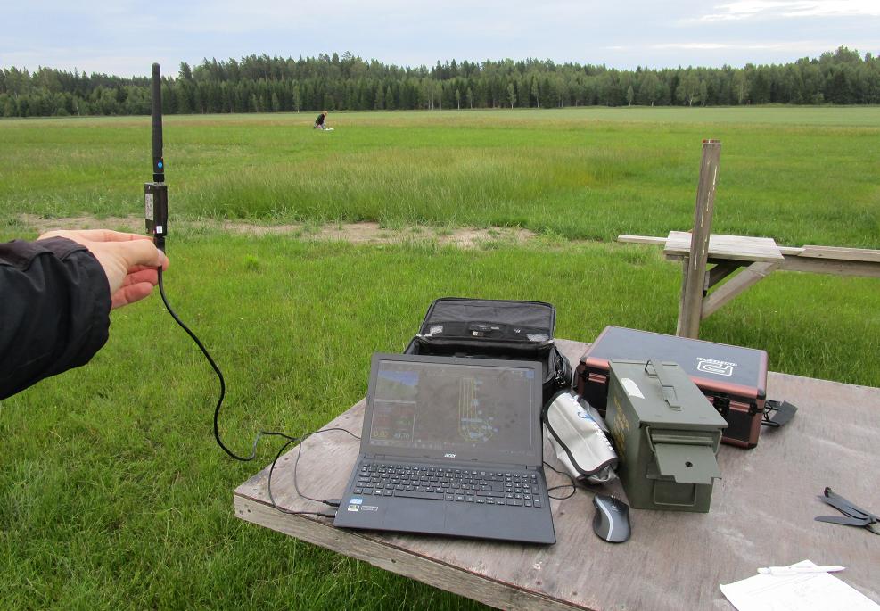

Krånglade lite innan den gick att flyga. Kompass-fel mm. Sen när det funkade så testades Stabilize
och sen även FBWA som funkade efter nån timmes klurande på var man ändrade värdet för roll-faktorn.
Flög som den skulle. Lite blåsigt iofs. 4 m/s är nog riktigt bra max-vind och skulle vara bättre.
Den är lite tung, så den går rätt fort, men nog ska det funka. Den är inställd på att flyga minnst 16 m/s
enligt airspeedsensorn i FBWA-läget.
Före första flygning var det ett f-n att få externa kompassen kalibrerad.
Löste sig sen... med en rosa handduk. :lol:

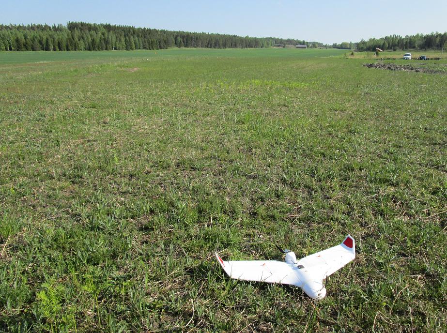

När det ska landas utanför fältet...

Kvällens flygning!
30 juni 2016
Hade ändrat en hel del och förbättrat lika mycket.
Så det bar av till Djäkenfältet för att testa en massa.
- Testade tre olika propellrar och mätte ström samt dragkraft vid fyra olika mätpunkter och fick fram lite kurvor och kunde snabbt konstatera vilken prop som skulle användas hur, men ska renrita dessa lite så får ni se. Klart intressant.
- Flög med Stabilize och FBWA samt testade Auto
- Konstaterades en massa småändringar som gjordes direkt eller gör senare
Klart nöjd med "produkten". Den börjar bli riktigt bra. Enda nackdelen är hastigheten, men det går att lösa med att flyga högre.
Bild nedan på hur vi mätte dragkraften. Flyget vägde under testerna 1,26 kg och drog 0,2A liggande.
Dragkraft kg
9" - 10" - 11"
25% - 1,5kg - 1,6kg - 1,7kg
50% - 1,7kg - 2,1kg - 2,3kg
75% - 2,1kg - 2,6kg - 3,0kg
100% - 2,5kg - 3,0kg - 3,4kg
Ström A
9" - 10" - 11"
25% - 3,5A - 3,7A - 3,7A
50% - 9,1A - 10,7A - 11,5A
75% - 18,2A - 21,8A - 23,5A
100% - 27,8A - 32,6A - 45,0A (som sjönk till 40,3A pga varm motor efter nån sekund)
Nu ska jag bara få in dessa i ett diagram.

Denna har flugits och utfört missions utan problem med bra resultat. =) Sånt är roligt och det peppar.

Lite bilder på "Franz Bormann"-kastet från i morse:
