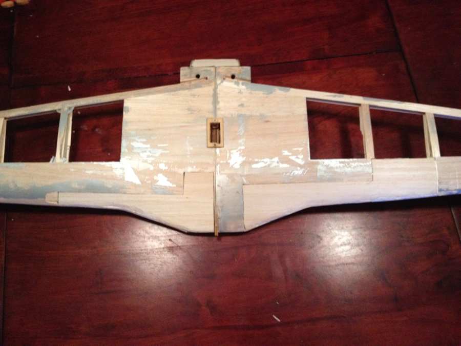

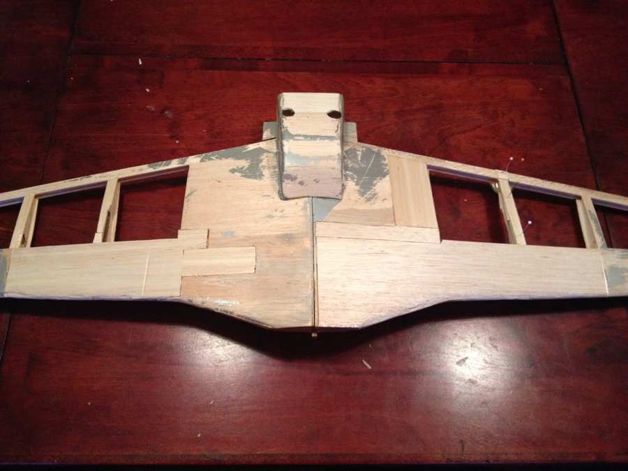

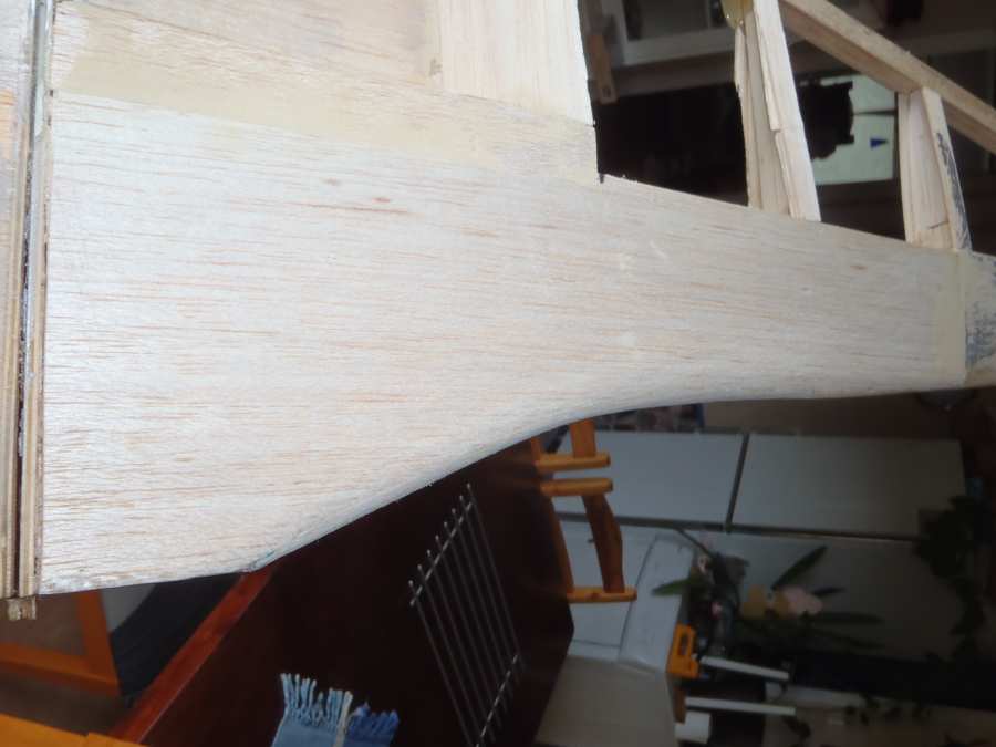

Nu är balsa arbetet nästan klart. Bara slipa/spackla/slipa igen kvar...

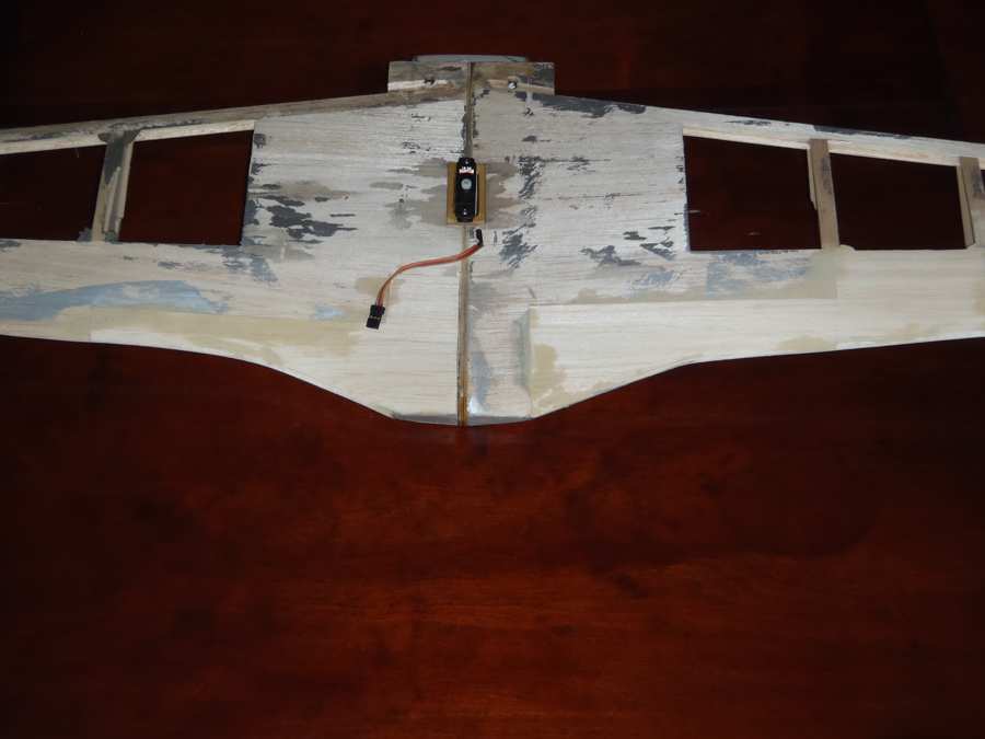

Nu ha det blivit lite spacklat å slipat så nästa steg... får se :)
Rätt nöjd med att linjen blev så bra. Det var ju bara mos där när jag tog bort gamla klädseln.
Måsta ju montera ett servo bara för att..

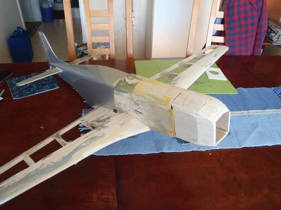

Började bygga en noskon i balsa, hmm lär bli mycke lim :) Får se vad vikten blir jämfört med orginal om jag skrotar den. Tro inte att jag har lite att göra denna Söndag....
 Post subject: Re: Renovering mustang.
PostPosted: Mon 14 Apr 2014, 13:56
Funkar rätt ok. Slipade lite och konstaterade att vissa områden var lite tunna men då e de ju bara att limma mera material bakom då :)

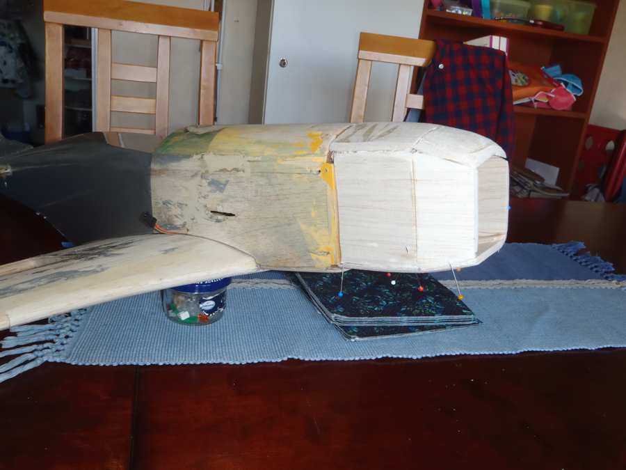

PostPosted: Mon 14 Apr 2014, 15:13
Första provmonteringen av en grovslipad noskon. Kräver lite mera material och mera slipa men det kanske tar sig sen...

Lite spetsigare ska väl nosen va? =)
http://upload.wikimedia.org/wikipedia/c ... rarapa.jpg
Annars strongt att ge sig på att bygga ny nos.
Skulle du inte ha en ny i glasfiber?

Jo den blir spetsigare, ska limma mera material innefrån och slipa till formen lite till. Tänkte köpa ny kon och klibbor men det blir för dyrt eftersom jag kommer flyga den iaf och högst antagligen sabba den igen :)
