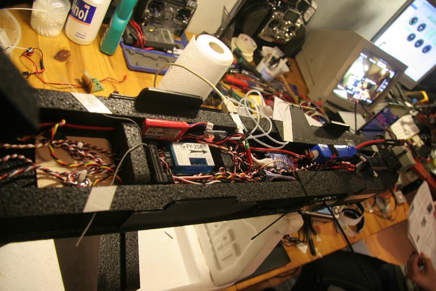

Ännu en fredagkväll ämnad åt Majan. Den är nu flygklar med Gyro, FPV, OSD, eLogger, GPS,
AirSpeed-sensor med pitot-rör, GoPro, osv.
Tas med till Djäkenfältet i morrn söndag så kanske det blir en testtur om gräset tillåter.
Annars blir det Asfaltsvägen i Jomala efter Djäkenfältet, om vädret tillåter. :-D
Så det blir en del att testa och sen ska det byggas vidare, är en del till som ska till.

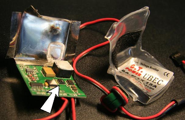

Vi brände även 8A UBECen igår så vi kör matningen från BECen på ESCen istället. Vi hade glömt
koppla ur en matningskabel så UBECen fick matning från fel håll och det va ju int bra...
Testade GPSen inne i kroppen och utanför. Den hittade fler satelliter inne i kroppen. Upp till 9
inne och nästan 6 när den var monterad uppe på kroppen. Dah!?
OSDn är ställbar från sändaren, finns en massa menyer. OSDn programmeras med tex en bärbar,
så flyget har en USB-port på vänster sida. ;-)
Flygningarna loggas och kan läggas in i Google Earth så får man se kurvor o rutter o juttu.
Är en hel del i dessa små grejer trots allt.

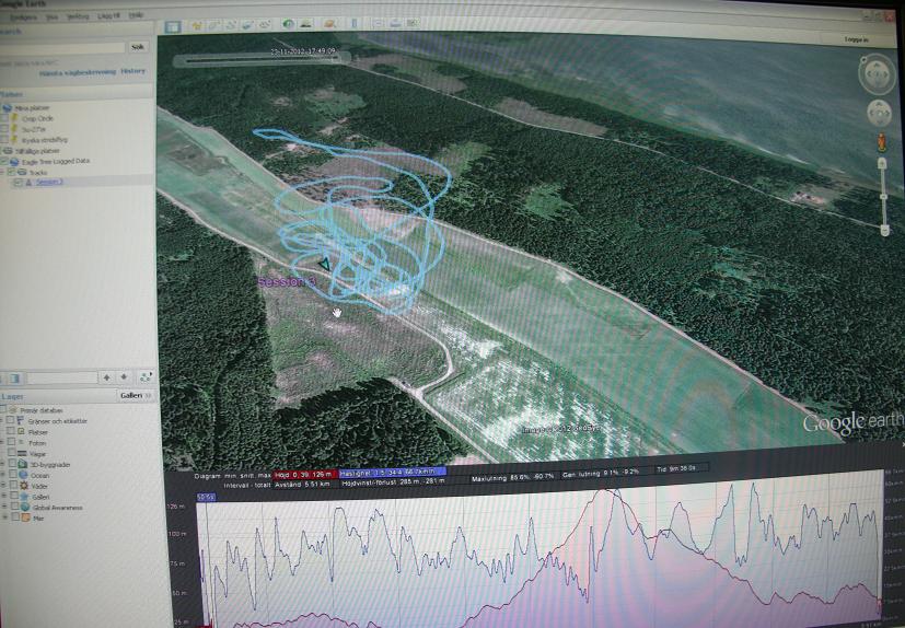

Googe Earth
Man kan lägga in rutterna med höjd- och hastighets-kurvor i Google Earth (laddar ner
data från flyget via USB till en dator och exporterar till Google Earth-fil). Nedan en
från varje flygning.
MickeMs flygning
(max höjd 124m mätt utgående från 0m, max hastighet 72,7km/h).
MarcusGs flygning
(max höjd 119m mätt utgående från 8m, max hastighet ca 64 km/h, pga felaktig spik i kurvan).

UBECen som gav upp... en GT Power 8A UBEC...
Ett chip som behagade ryka lite. =) Troligtvis pga att vi råkade mata
in spänning i utgången efter att vi stängt av. Tror vi!?
