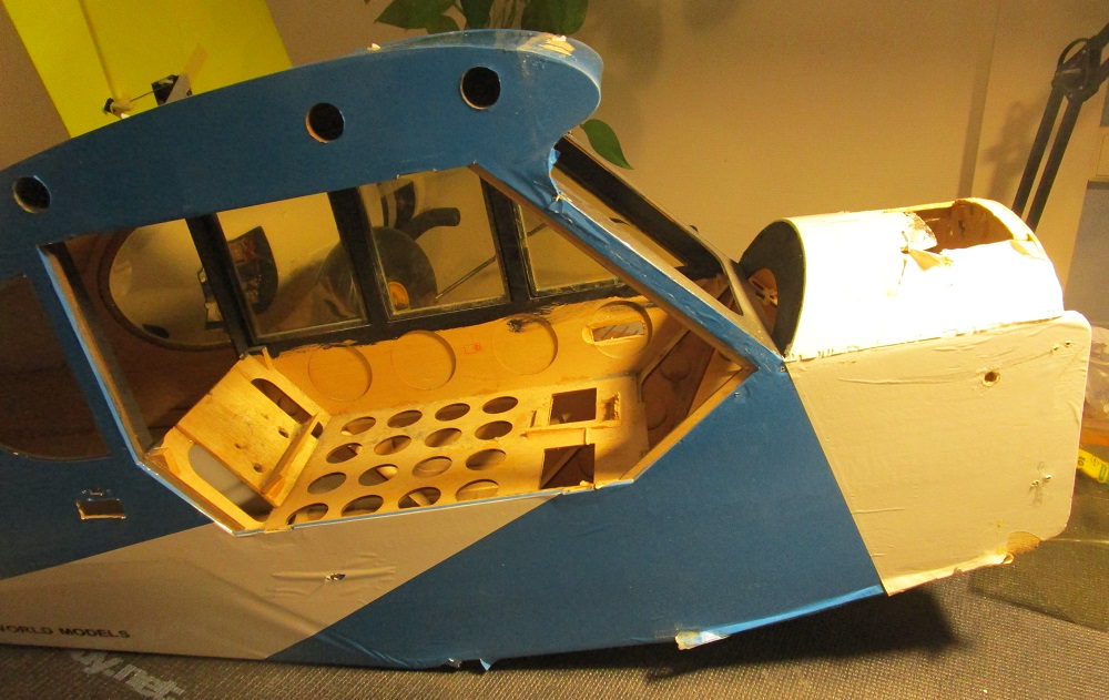

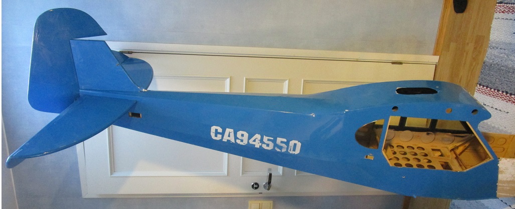

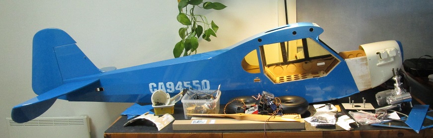

Skruvat bort grejer och börjat kolla läget
Tog bort dörrar, lås, genomföringar, löst skrot inne i flyget, vindrutan, landstället mm.
Det finns en del att göra, men inget omöjligt, så det här reder sig nog det.

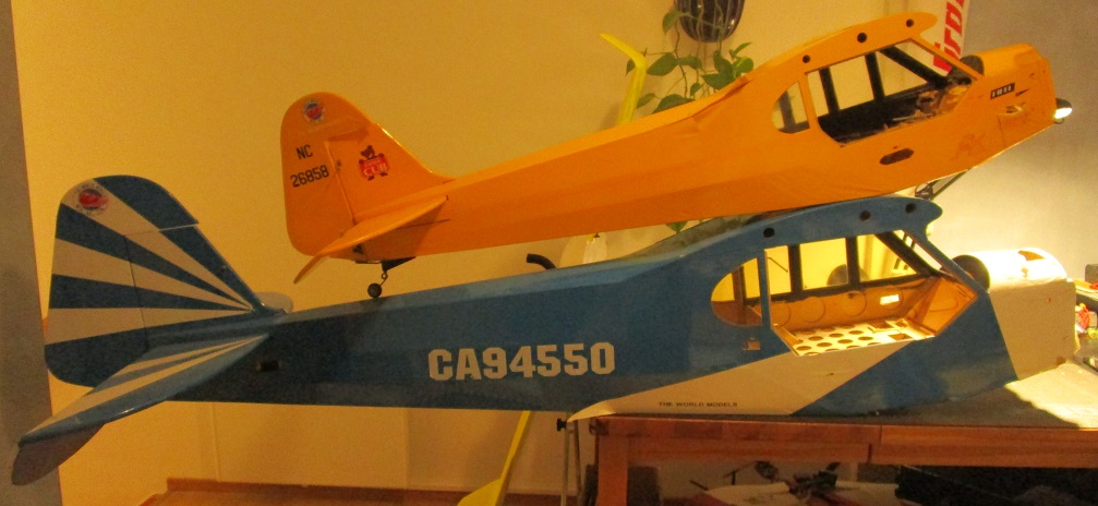

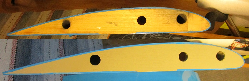

Sist en jämförelse mellan TWM (The World Models) Piper J3 Cub 1/4 i gult och TWM Piper Clipped Wing 1/3 i blåvitt.
Om knappt 3 månader ska denna (och den lilla 1/4) vara flygklara. :roll:
Dörrarna borta, väldigt lätt komma åt allt i detta stora flyg!
Ska se vad jag hittar på med interiören.

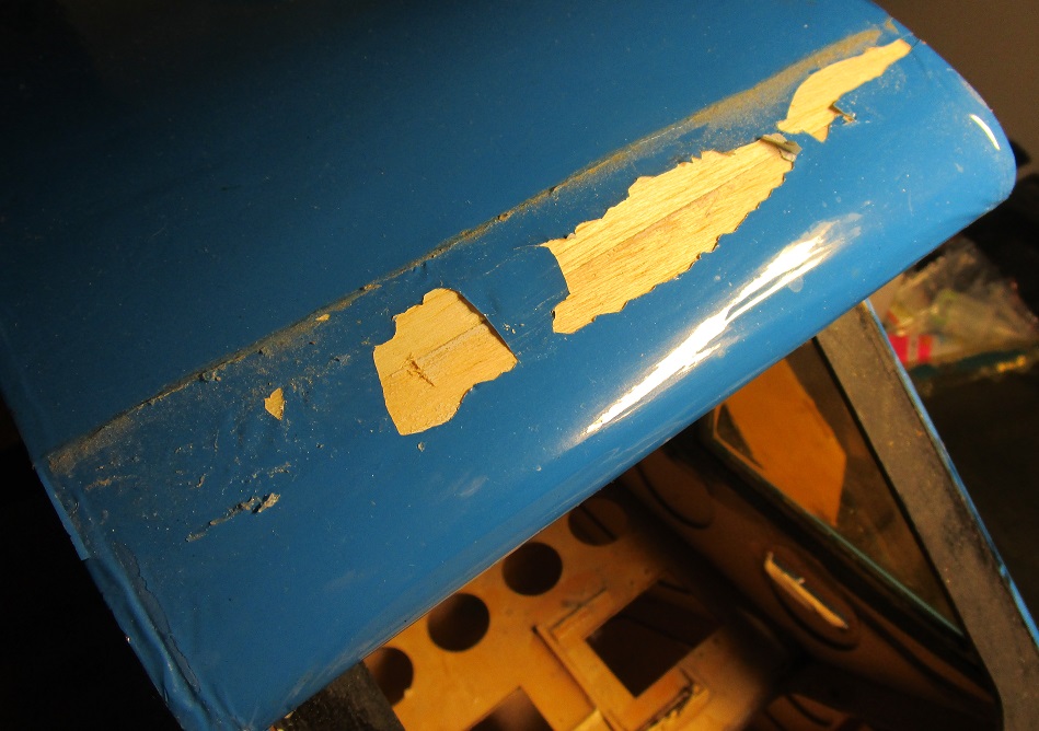

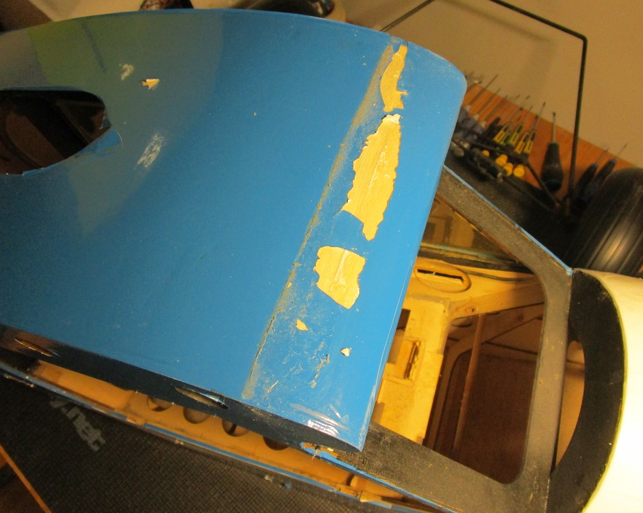

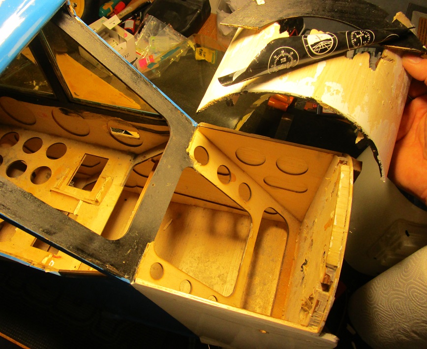

Klädseln lossnade när jag fick bort framrutan, den satt fast med nåt annat lim där uppe,
CA tror jag (ajaj), annars va det bara skruvar och canopylim.
Men det gör inget, det ska vara tomt där egentligen (skära bort balsa?) eller så klär/målar jag mattsvart.
Den blå klädseln som är kvar kan jag använda runtom på flyget där det finns småskador.

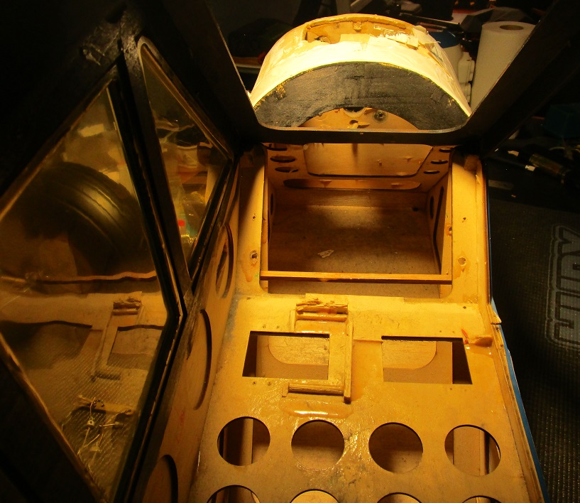

Torpedväggen ska renoveras.
Vet inte om jag ska måla mattsvart eller täcka in den med nåt annat.

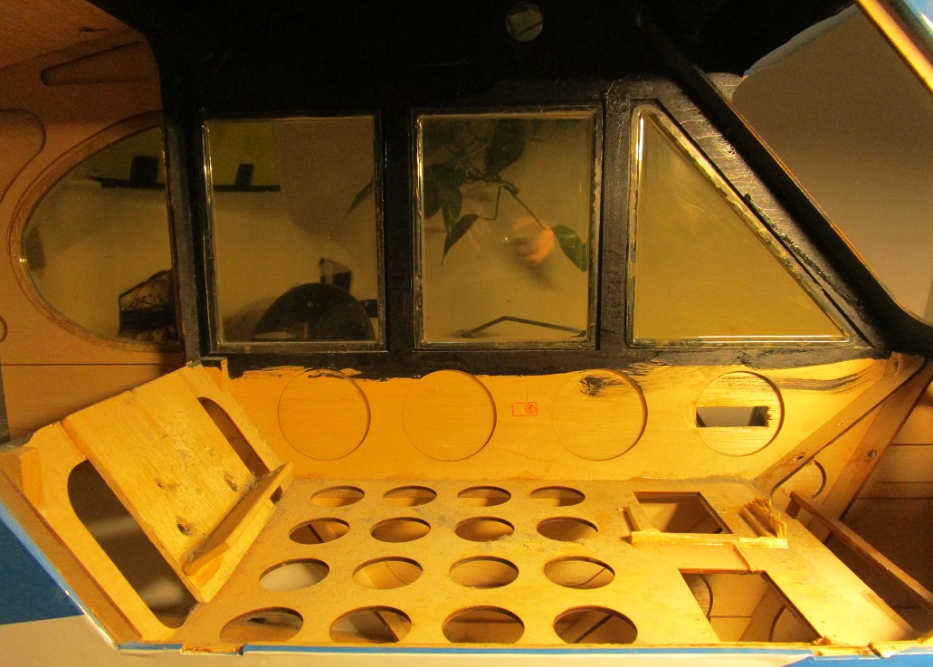

Interiören igen, man ser platsen där tanken ska vara.
Interiören från sidan. Stort, man får lätt in huvudet.
Ska målas mörkgrått i hela interiören tror jag, får se, den färgen täcker i alla fall väldigt bra, räcker med ett varv.

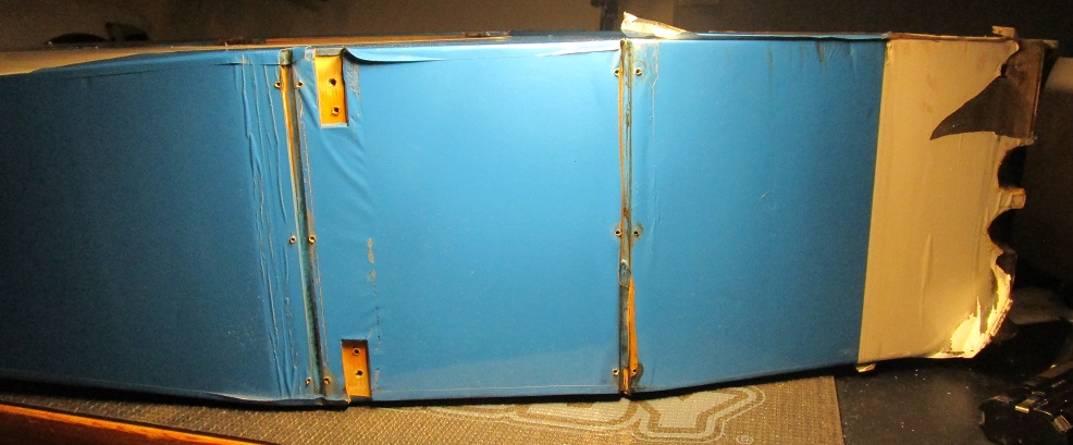

Undersidan där landställ satt fast. Lite smårisigt här, men allt går att fixa.
Vita klädseln har lossnat så måste väl hyvla och planka över eller planka om helt om det är för smetigt där.

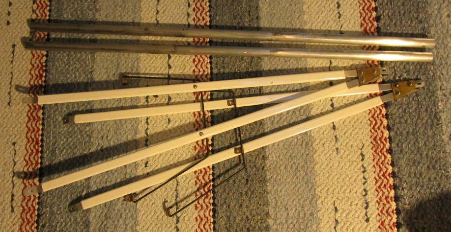

Vingstagen och vingrören ser bra ut, ska bara rengöras, värma klädseln och putsa upp metallen så blir de som nya.

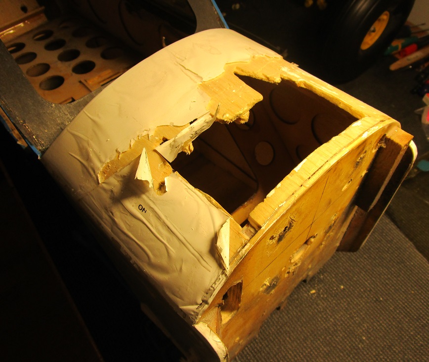

Stort hål ovanpå nosen. När jag skulle ta bort vindrutan så lossnade hela biten nästan, limmat med PostIt-lim? Inte ens instrumentbrädes-klistermärket satt fast ordentligt. Tänkte förlänga denna ovandel bakåt så att instrumentbrädet kommer längre bak, bakom svarta ramen ("A-stolparna").
När jag tog bort vindrutan tänkte jag först... ska jag eller ska jag inte. Visade sig att vindrutan var limmad i klädseln med olika lim. Sen tittade jag på bilder hur det ser ut på riktiga Cuben, inte har den denna blå ytan under vindrutan. Så jag tog bort vindrutan och lite av klädseln kom med. Det ska egentligen inte heller vara den där runda ytan under vindrutan, så kanske tar bort den med. Vingrör och delar som stärker upp vingbasen är längre bak. Och den blå klädseln som blir över här, det är den jag tänkte använda för att reparera vingen med. Typ som små tejp-bitar. Rätt färg, men kanske inte snyggaste. Men vem ser under vingen?

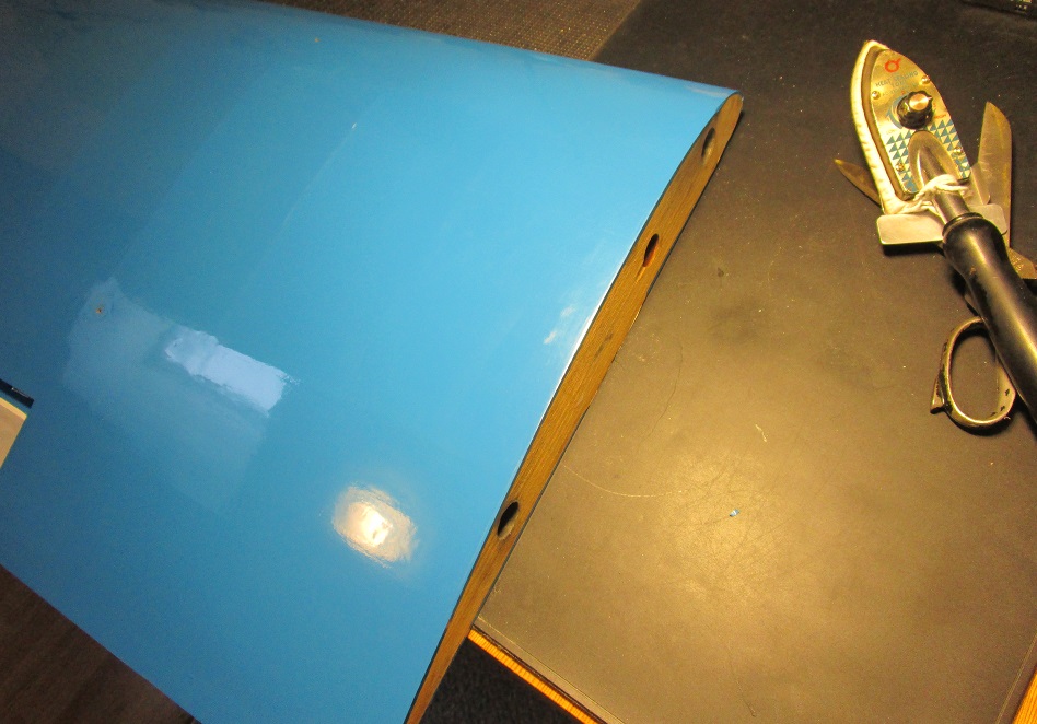

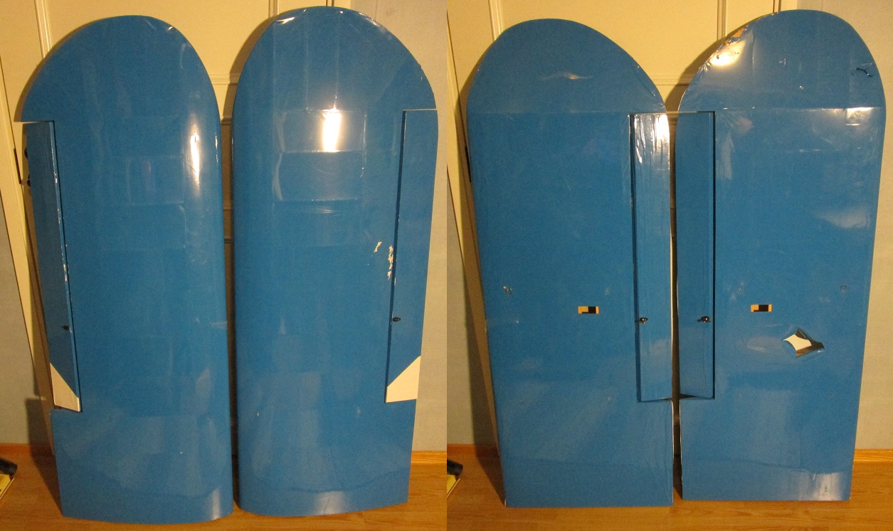

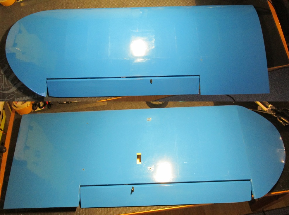

Vänster vinge klarstruken!
Det var väl bara att komma igång. Rengöra, stryka. En hel del veck och lös klädsel. De "skador" som fanns gick att fixa till. Glömde ta närbilder före,
men här är bilderna när jag kommit en bit och när vingen är klar. De "hålen" som syns är fyra st hål för stagfästena, vingskruvarna och så servohålet
förstås. Det vita har jag tagit bort helt, ska måtta och lägga på det senare. Nu är fokus att få flyget klart senast sista mars i år.
Jag ska vid tillfälle stryka med spetsstrykjärnet också, har ett strykjärn med pytteliten fot för att komma åt i alla springor vid tex gångjärn där
klädseln släppt. Kollat över gångjärnen, ruggar upp träet på änden och sen åker denna vinge till "målarbordet" och höger vinge hamnar på
"strykarbordet".
Ytan är lite repig av tidigare rengöring och "lagerhållning", ska se sen om det går att polera bort.

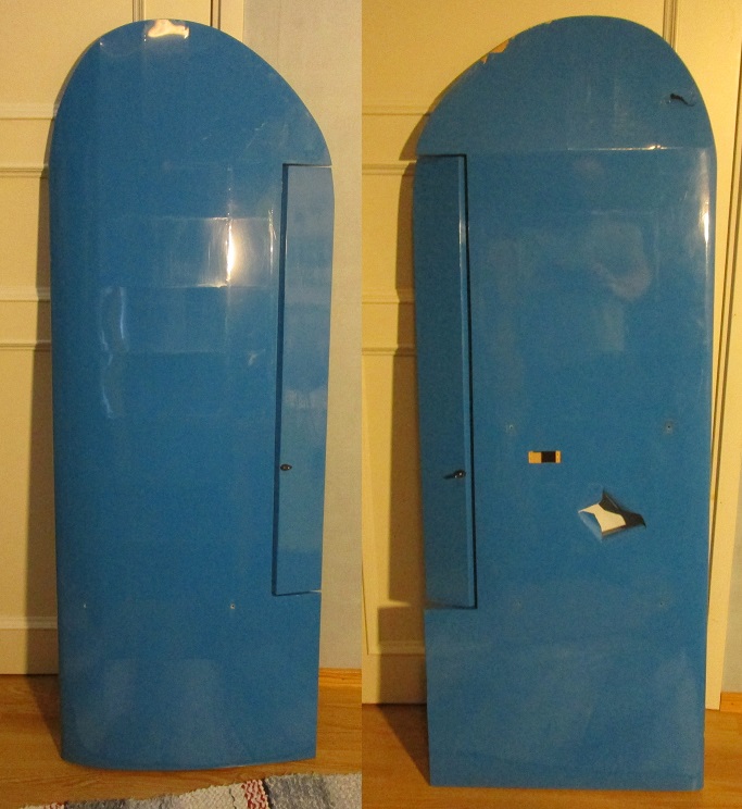

Bägge vingar klara
För stunden... dvs strukturella delen klar, de är strukna samt målade.

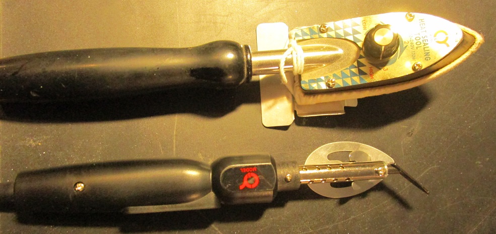

Använt dessa två (den lilla är också ställbar, kabeln va så bångstyrig så jag fick inte bild på den sidan).
Högra vingen klar också nu alltså.
Det som återstår är de två hålen och småskadorna i klädseln på högra vingens undersida som jag fixar när jag fått loss lite klädsel från kroppen.
Och så återstår de vita ränderna, men de tar jag sen när kroppen är klar.
Ja och så förstås... servona samt stagen.

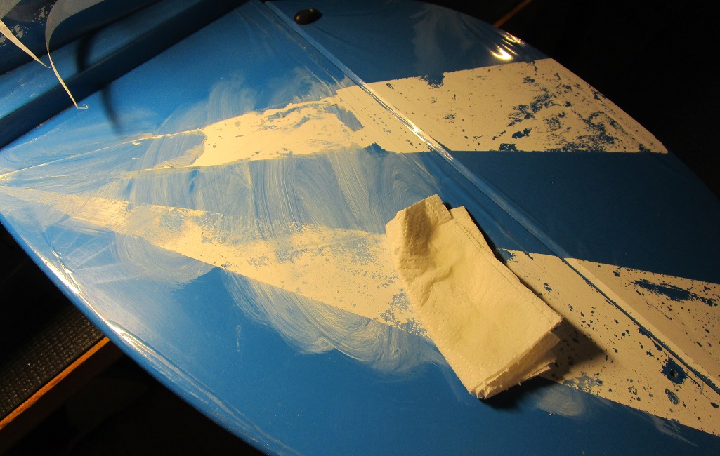

Började rengöra och stryka kroppen steg för steg... När jag kom till de delar där det finns vitt kvar på kroppen
så insåg jag att det inte kommer bli bra, de flesta vita klädselbitar var lösa och det fanns inget klister bakom.
Och de som finns, de kan jag dra bort utan nån större ansträngning, som om vita färgen släppt helt mellan
klädsel och lim. Såå.. det blir som det jag gjorde på vingarna. Jag rengör med Sinol, då släpper allt vitt.
Så när jag har strukit kroppen klart så kommer jag ha en helblå Piper J-3 Clipped Wing Cub. Hur fult är
inte det? Det blå duger hur bra som helst. Men jag måste ju ha nån dekor. Förslag?
Så här ser det ut när jag tagit bort plasten på det vita och lagt på Sinol samt börjat "torka" bort det vita.

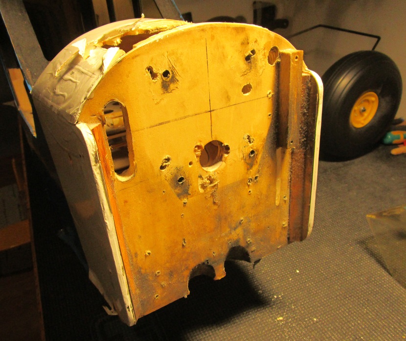

All vit klädsel avlägsnad!
Nosen var helt klädd i vitt, rev bort klädseln och där slipar jag bara bort det vita och klär på nytt med vilke-färg-det-nu-blir. Blå ork jag inte leta rätt på. Alla vita ränder på kroppen är avlägsnade. Det var som plastfilm (klädselplast) som knappt satt fast. Under det var det vita delvis kvar som syns i bild ovan. Den gick att ta bort med Sinol, så det gick åt en pappersrulle. Men med nisil-handskar, ventilation och korta stunder så fick jag bort det utan några större problem. Nu återstår bara lite fläckar kvar som ska tas bort före jag stryker hela kroppens klädsel. Den vita texten, registernumret, det var nåt klistermärke av nåt helt annat slag. Plastfilm som gick rätt bra dra bort. Sen var det kvar en gummiaktig massa som gick att "rulla" bort med Sinol. Sen är stora delar av vita texten kvar, som färg. Har ju ingen förebild av flyget så något OH- eller SE-nummer lär jag väl inte hitta där flyget är blått och övriga färgschemat är attraktivt så man vill göra en kopia. Funderar på om jag ska lämna texten kvar som den är, lite charmigt sliten, eller om jag ska täcka över den med ny vit klädsel, eller om jag ska hitta på nåt annat. Går att gnida bort med Sinol, men det går inte snabbt och det slutar väl med att man sliter ut klädseln istället, fast det inte verkar så det lilla jag testat. Förslag på annat som kan funka att ta bort färg utan att förstöra plastklädsel?
Så nu blir det helrengöring (tar väl halvtimme max), sen klädselstrykning (tar väl ca 2h), reparation av allt som ska fixas (nån timme), göra klart alla bortskruvade delar, måla insida och torpedvägg, klä det jag ska klä på det blå, montera landställ och annat jag skruvat bort, montera motorpaketet och sist all elektronik. Låter väl som nåt jag borde hinna med före 31 mars? ;-)

Dammsugen och på byggbordet!
Nu har denna ett byggbord tills den är flygklar.
Återstår lite klädselstrykning.
Kan dona på med en massa samtidigt så nu finns det att göra.
Detta är inte ens alla delar, det finns ett till bord med vingarna, stagen, landstället osv.
Kroppen är lång, 2,5 m från sidoroder till spinner.
