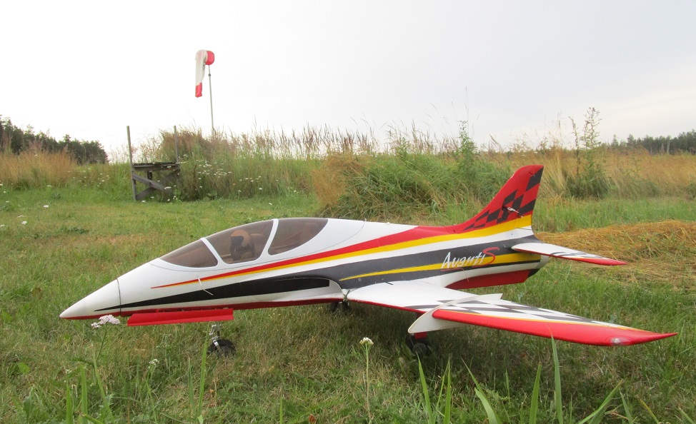

Borde ta med RC-GPS-mätaren nästa gång, den är ju rätt snabb.
Flög 2 ackar i fjol och 2 i går. :-D Uppe i hela 12 ackar nu. Woah!
Gjorde flera landningar för att lära mig landa med fulla flaps och sakta samt trepunktslandning.
Stor skillnad landa norrifrån, är plant i den änden och sen lutar det neråt.
Från söder så är det uppförsbacke så man måste flyga upp för backen och landa längs med lutningen, annars studsar det.
Borde väl börja se efter 90 mm EDF och sälja bort denna snart. Men borde flyga denna mer före det... man vänjer sig nu.
