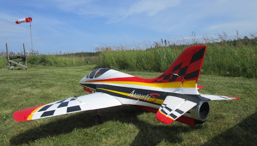

Sommar-status 2023!
Flygklar och en av de flyg jag flyger härnäst på Djäkenfältet! Planer? Bara flyga flyga flyga. Den ingår i min jet-flyg-serie för utveckling. Där jag flyger 70mm, 80 mm parallellt, sen ska jag gå över till 90 mm osv.

Sommarstatus 2024!
Flygas!!! Inga andra planer.

Sommarstatus 2025!
Den är flygklar och väntar på att Mr X ska bli flygklar med sin nya 80 mm L-39 så vi kan ladda och fara och flyga!!! Flyget kommer säljas vidare när ny större är på gång.
