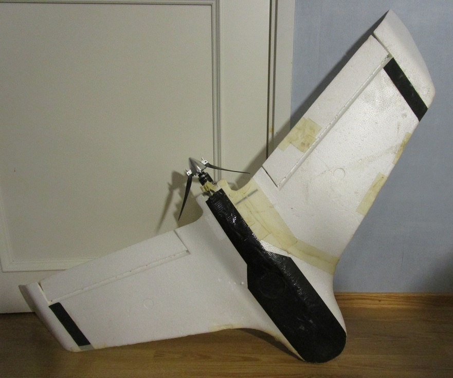

Denna SkyWalker X-5 flög mapping-missions för flera år sedan. Produkten fungerade bra, den var smidig att handstarta och den levererade, problemet var landningarna som måsta göras manuellt fast den hade väl-intune'at-stabiliseringssystem. Ett flyg ska landas där det finns utrymme och det fanns inte på alla ställen runt om på Åland och vart den nu fick flyga. Och denna har väldigt bra glidtal så efter man dragit av motorn och propellern vikt ihop sig så gled den, och den gled.. och gled... och hamnade för ofta i situationer där valet blev mellan "omflygningspanik" eller "nu ska den ner". Oftast var den ju hållbar och tog ingen skada av att landa "mjukt" in högt gräs eller buskar. Men två ggr så skadade den flyget (EPO och motorn). Parallellt började andra flygetyg ersätta denna så den fick pensioneras. Tömdes på det mesta som hamnade i annat och så vart den liggandes. Men nu har den hamnat hos mig!!! :mrgreen:-8) Jag minns att den flög jäkligt bra efter förbättringar och injustering, utan all extra last (kamera mm). Så den är ju en rätt bra FPV-kärra. Ska se vad jag hittar på.

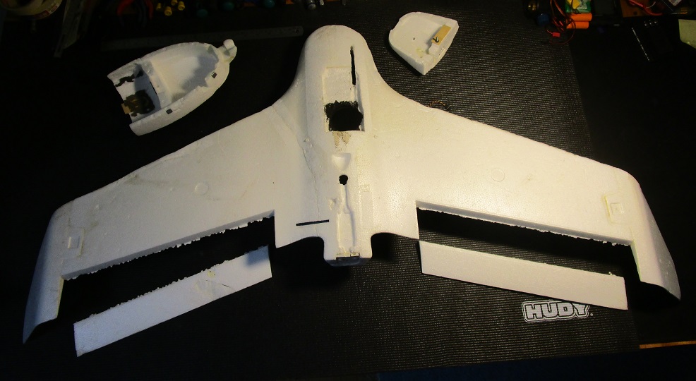

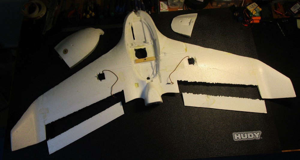

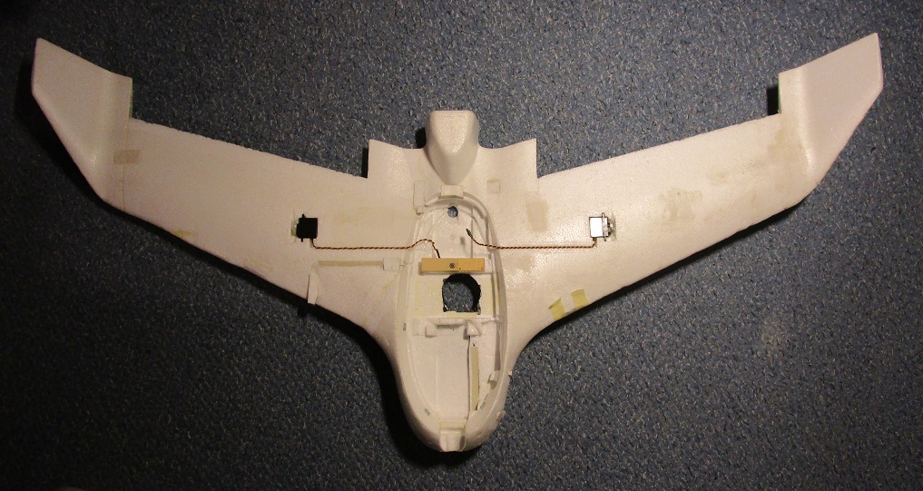

Efter att 40 gram tejp och all återstående elektronik samt servostyrda 3D-printade kameraluckan mm tagits bort så återstår "rena" flyget med skev-servon och luckfästen.
Nu då?

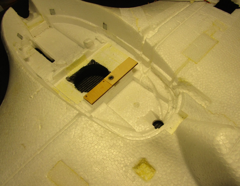

- Kolla sprickor och reparera
- Fylla större håligheter med EPO, denna har ju varit späckad med elektronik + kamera så den var bland de tyngre man kunde hitta, därav hål överallt
- "Spackla igen" småskavanker med nån skum-filler jag skaffat
- Klä den i nån Oracover-klädsel, men vet inte vilken färg än. Men inte vitt eller neongult för det är min X5-Pro.
- Rodrena hade nästan lossnat för att EPO-gångjärnen och tejpen givit upp, så de ska få gångjärn istället för tejp.
Jag har allt som behövs, det är bara motorn jag tror är slut för den går trögt runt.
Har inte funderat ut om den ska gå på 3S eller 4S. 6S är overkill på denna.

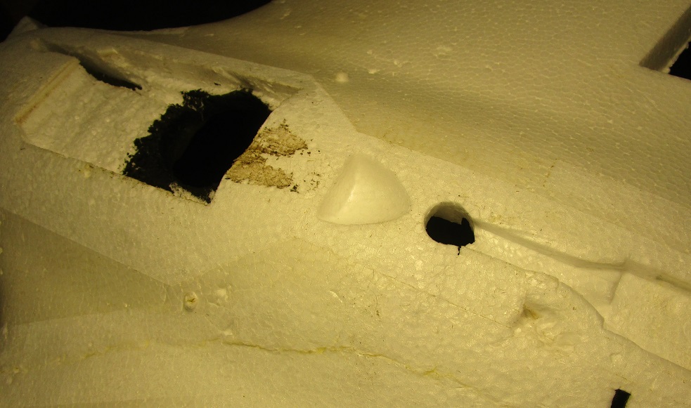

EPO-limma!
Skurit bort alla fransar och utstickande jox på kroppen och rodrena.
Alla håligheter på ovansidan fyllda med EPO.
När limmet torkat så ska de utstickande stumparna slipas ner och hela vingens ovansida slipas till rätt form, där det behövs.
Sen spackla med foam-spacklet och slipa igen (vingen till höger är redan spacklad, mina tester, funkar bra).
Sen samma på undersidan och insidan där det behövs beroende på vad jag ska ha inne i kroppen.
