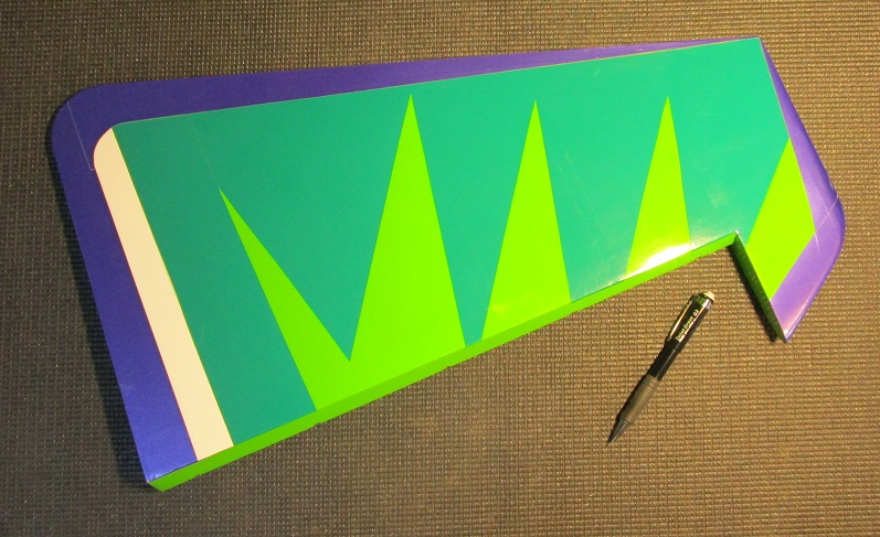

Har börjat fixa klädseln på flyget
Började med sidorodret som i övrigt var helt, men klädseln var rejält skrynklig.
Normalt brukar vecken vara utspridda, men dessa var koncentrerade på vissa ställen med stora veck.
Det går nog att fixa med värmepistol, men jag orkade inte vänta på en sån utan använde mitt enkom strykjärn för flygklädsel.
Man får inte pressa för hårt på vecken för då blir det veck på riktigt, utan bara värma stora ytor så limmet mjuknar under klädseln och den börjar spänna sig själv.
Till slut trycker man på lite hårdare så att mer värme går in i klädseln.
Resultatet blir utan veck.
Men det är många färger och de har satt klädsel på klädsel och då fanns det bubblor här och där eftersom den varma luften/limångorna inte har någonstans att ta vägen.
De far normalt in i träet under klädseln, nu fick jag picka hål med en vanlig nål i översta klädseln och värma jämnt så försvinner bubblorna.
Resultatet blev i alla fall helt OK. Rätt stort roder, en vanlig penna bredvid.
Återstår att rengöra med Sinol för att få bort limrester runt kanterna.
Ska sen sätta på klibbor och efter det borde man ju kunna polera bort de ytliga reporna på sån här kraftig klädsel, får testas sen.
Polermedel innehåller ju ämnen som lägger sig som en glatt yta så det måste väl göras efter klibborna är på plats, annars far de väl av.
Men klibborna blir en helhetsgrej så det blir i framtiden nån gång.

Undrar om det går att laminera hela rodret så sitter klädseln stadigt på.
Måste bli starkt :D
 Post subject: Re: EG Aircraft MX-2 100-120cc
PostPosted: Sat 06 Feb 2021, 16:12
Måste bli starkt :D
Det är nog rätt stark stomme och klädseln är tjockare än vanlig 40-size-flyg-klädsel samt att den är dubbel här och där.
Menar du laminera som lack (spricker väl pga att klädseln är flexibel) eller transparent klädsel (då får man sämre färg på ytan då den tar bort mycket av klädselns utseende)?
Nästa att fixa klädseln på blir höger stabbe med höger höjdroder.
