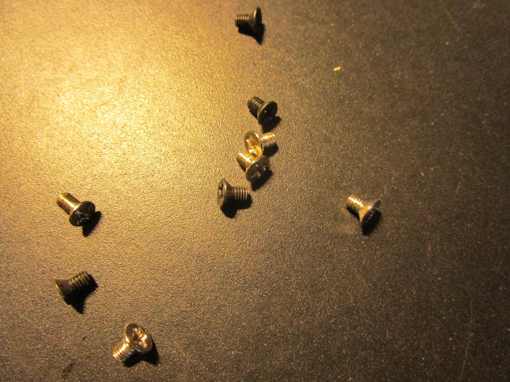

Bild! Jag har många skruvar...
 Post subject: Re: Multiplex FunJet Ultra
PostPosted: Wed 30 Dec 2020, 21:01
Hopplöst att hitta 4 skruvar som passar till detta flyg.

Är det såna där vanliga försänkta du menar? Vilken dimension?

Har prövat en massa men ingen passar. Har nu slaktat 5 datorer så jag har en ask full med små skruvar att pröva.

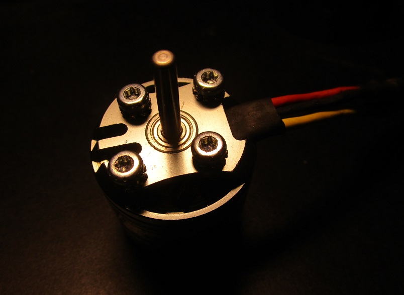

Kikade på din motor nu.
Problemet med dina fyra hål... det var "nästan" gängor kvar i ett av de fyra hålen. ;-)
Det var inte M3 för det var för litet och M4 var för stort.
Så det måste ha varit M3.5 eller 5/32"-skruv.
(tror det var 2,5mm eller vad jag skruvade in i andra änden på motorn)
Så det fanns bara tre alternativ...
1. Gänga upp med gängtapp, men det gick inte för det gick inte att ta bort statorn.
2. Skruva i med kapade plåtskruv/träskuv som får gräva sig in i aluminiumet, men det är ingen höjdare med så tunt gods, blir väl bara 1,5 varv.
3. Så det fick bli det tredje alternativet, skruva i metallskruv av nåt mellanting som har material som inte går sönder eller som äter upp aluminiumet utan äter sig in direkt och skapar nya gängor. Hittade en sorts hårda torx-skruvar som inte är någon M-standard som bet bra.
Tadaa! :mrgreen:
(lite mörk bild, men funkar finfint, du får borra upp hålen i hållaren för jag vet inte hur du vill ha skruvarna så jag gjorde inte det)

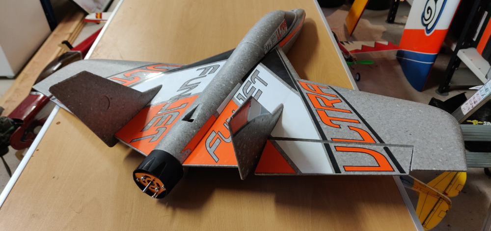

Motor och ESC klara.
Väntar på en mottagare till flyget som är på väg.
