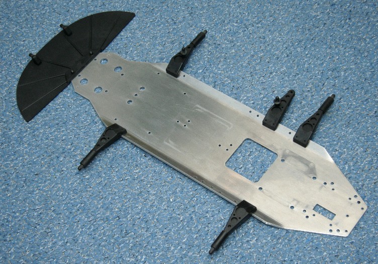

Uppfix: FG Sportsline04

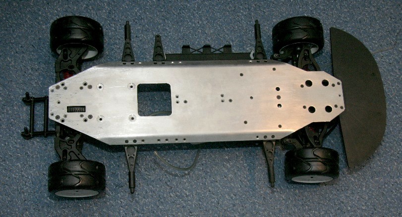

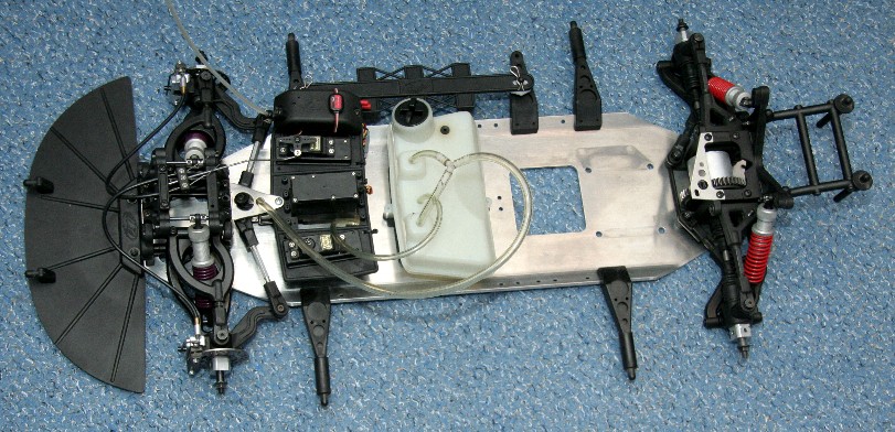

Köpte ju denna FG ny för nåt år sen och då var chassiet färdigbyggt
men tomt på elektronik. Har kört med den ca 4.5 liter bara och tänkte
sälja den just därför. Men ingen ville ha den för knappt halva priset.
Så jag bestämde mig för att gå igenom bilen rejält, dels för att rengöra
den, se till att allt löper lätt och fint, smörja om, fetta om samt också
se till att allt är justerat och inställt som det skall vara, vilket jag
anser mig kunna bättre idag än för några år sen. Bilen var ju inte
sliten eller skadad på nåt sätt, men det blev en givande tur ändå! :D

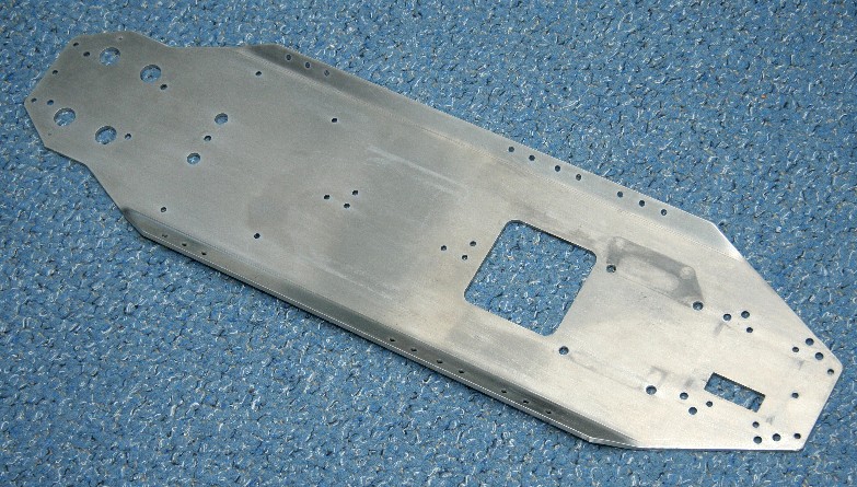

Så... plockade isär bilen och bygger ihop den på nytt. Imponerad av
hur rejäla grejer det är, inte som på en liten metanolare. Klart kul
att meka på en sån här. Första steget i bygget ses i första inlägget,
dvs bottenplattan som är i 4mm aluminium.

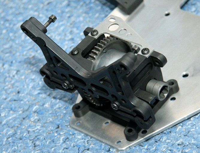

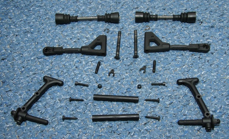

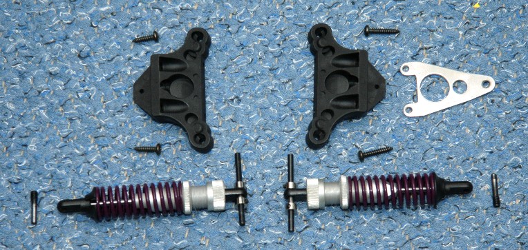

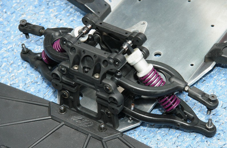

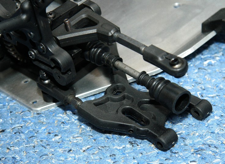

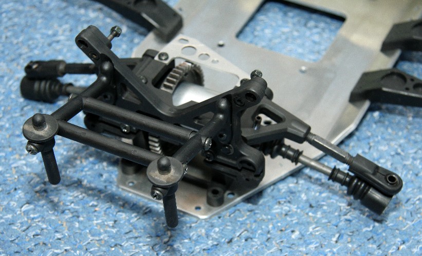

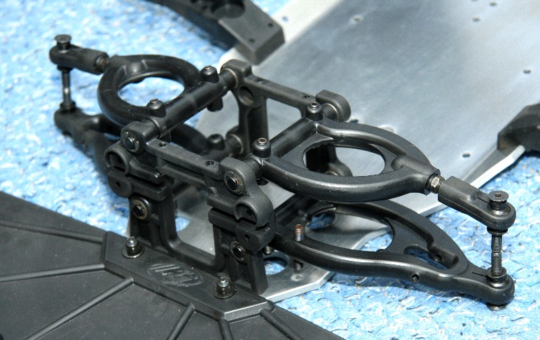

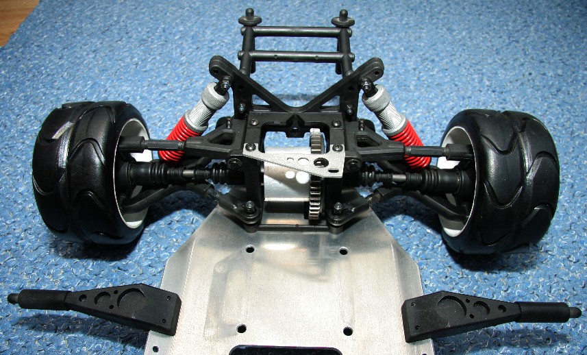

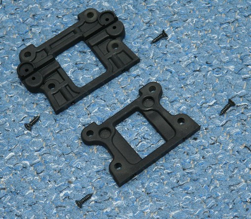

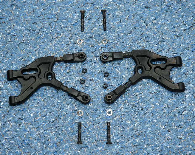

Här kommer lite bilder på främre bottenplattan, karosshållarna, främre
"tornen" för hjulupphängningen, bärarmar och vad dom nu heter.

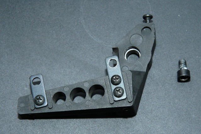

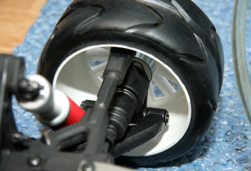

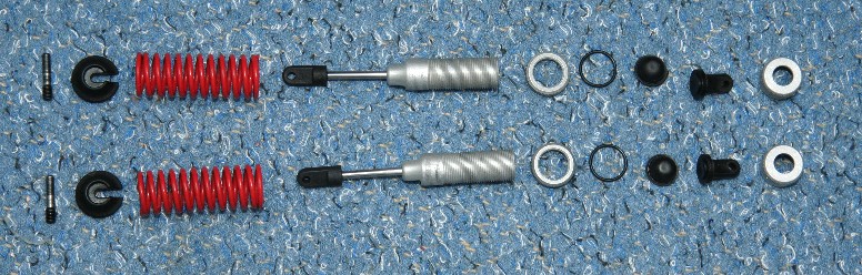

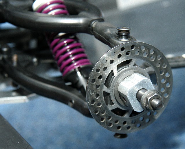

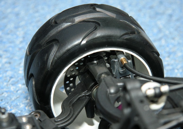

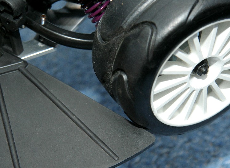

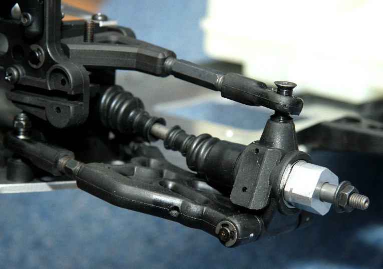

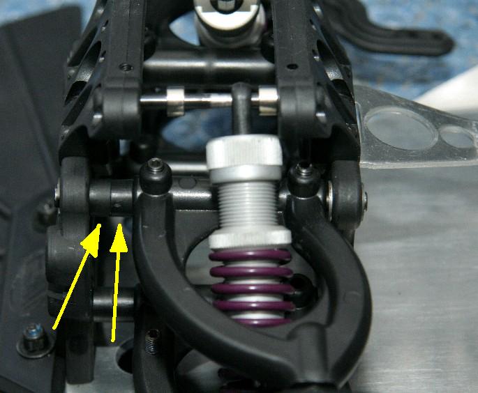

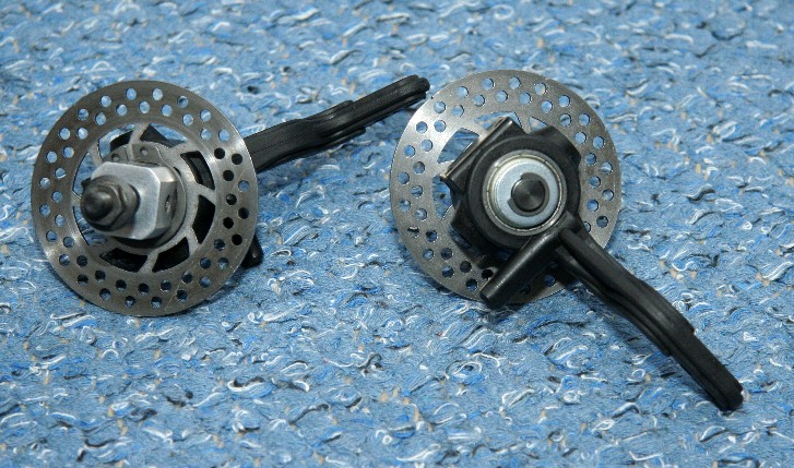

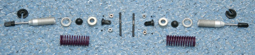

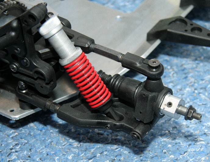

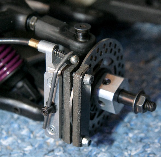

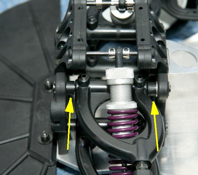

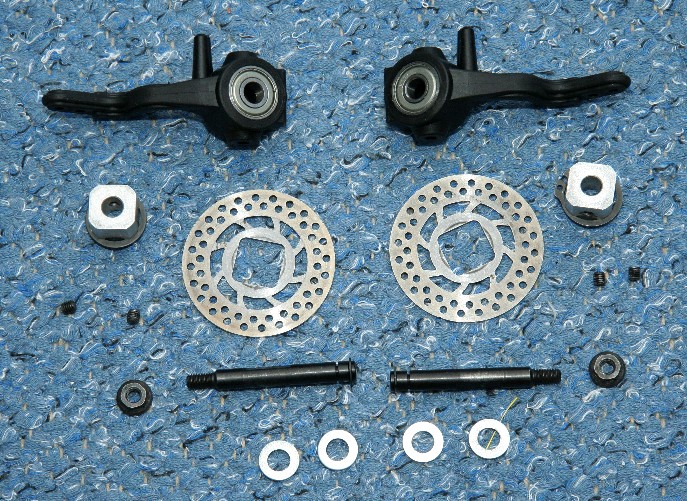

Stötdämpare/fjädrar, naven, bromsskivorna. Testade sätta på ena hjulet,
som tog i. Nåt blev fel, bilderna visar möjligheterna. Är tydligen för stor
främre bottenplatta för att passa denna biltyp, så castern skall vara det
den ska var tydligen.

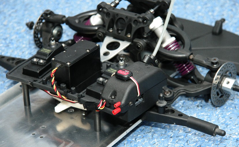

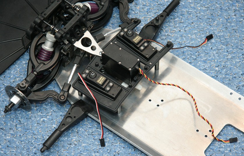

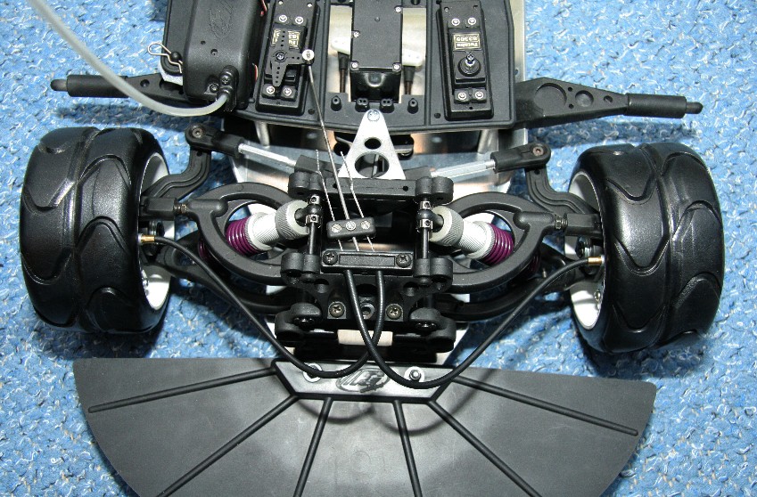

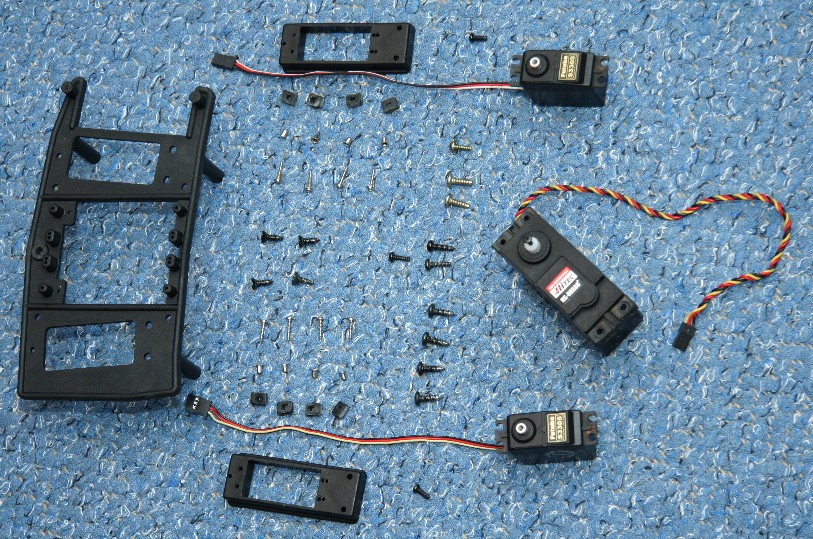

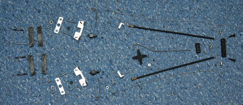

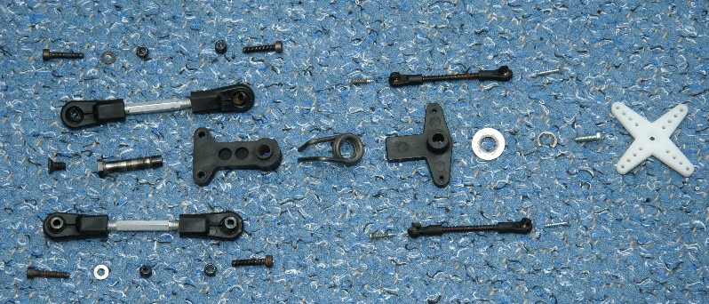

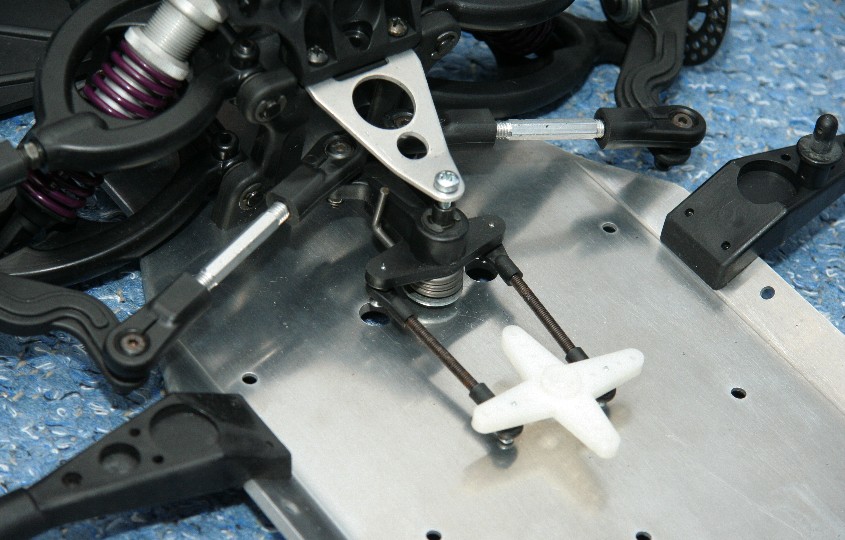

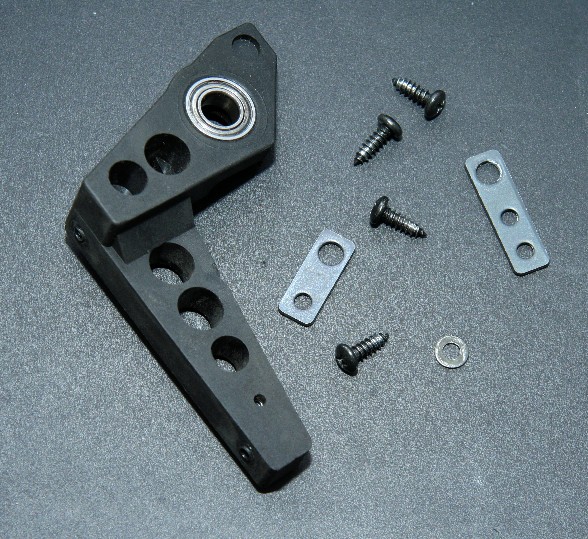

Styrning, servohållare med servona, borrat nytt hål för att
kunna ändra servoarmen utan att behöva slakta så mycket,
mottagare o sånt på plats.

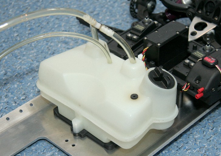

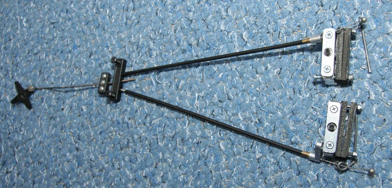

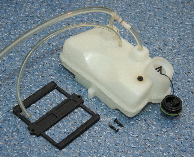

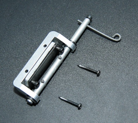

Tanken, vajerbromssystemet fram med ok osv.

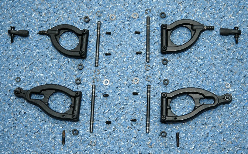

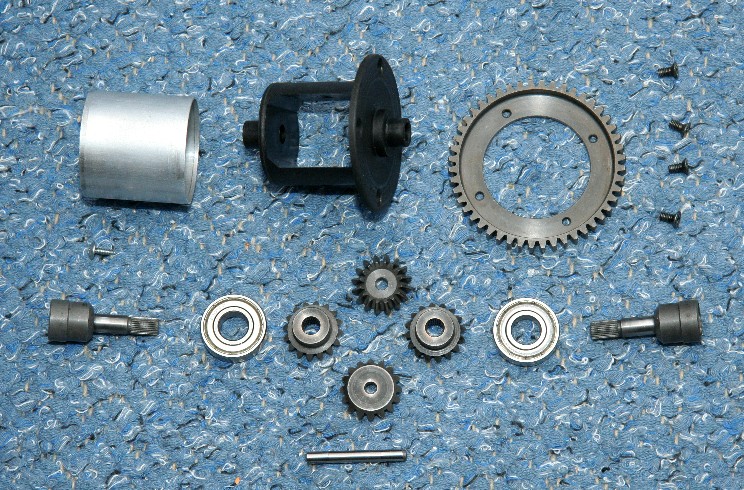

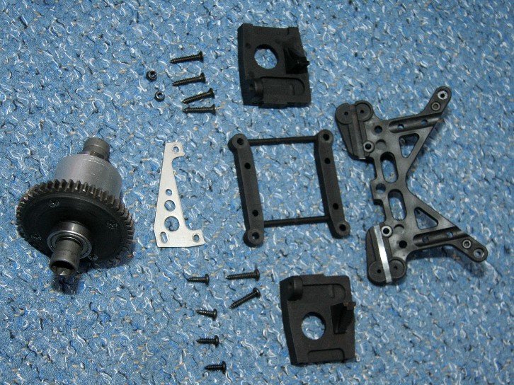

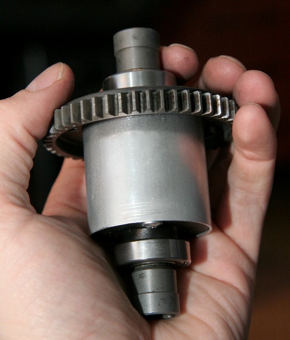

Började med bakänden... diffen, och en massa delar
för att få ihop stommen i bakhjulsupphängnigen.
Observera storleken på diffen.

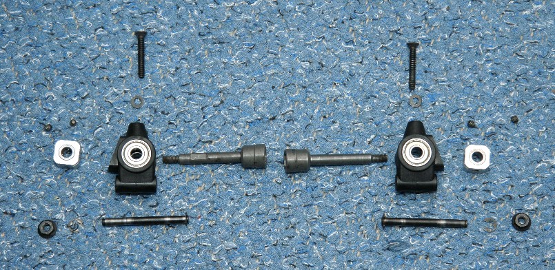

Axlar, nav, stötdämpare och sen är chassiet klart.

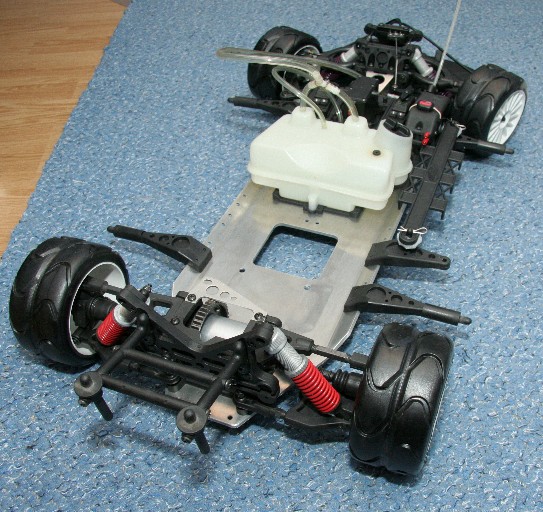

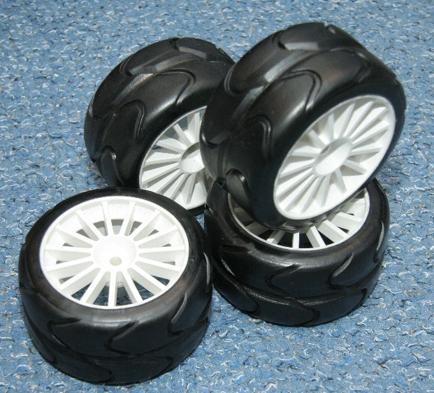

Hjulen! Lite bilder på hur det ser ut idag. Stora bilar.
Den är alltså lika bred som en 1:10 banbil är lång. :D
Sen återstår genomgång av motor, behöver inte ta upp
den för den går som en klocka, men kika över det yttre
så som rengöra, bakbroms, allt rörligt för throttle osv osv.
Och sen efter det skall all elektronik ställas in, styrningen
är dock klar redan.
Och sen det sista... ställa in hela bilen. Dvs Toe-In, Toe-
Out, Caster, Camber, sätta i rätt stötdämparolja (dom är
tomma nu), ställa in fjäderhårdheten (man kan även byta
fjädrar), ställa in markfrigången fram och bak, balansera,
ställa in bromsmixningen efter man ställt hårdheten för
bromsarna bak o fram, osv... är väl några timmar kvar än.
Måste dock införskaffa stötdämparolja, den gamla har
delvis läkt ut samt att en packning var lite sliten så det
lär väl läka igen, bäst köpa nya. Och så har jag även
funderat på skaffa nytt skal som inte skulle se lika dystert
ut som det jag har nu, Porsche Carrea GT i mörkgrått.
Vet ej vilket skal dock...

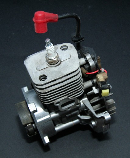

PostPosted: Sat 24 Apr 2010, 13:05

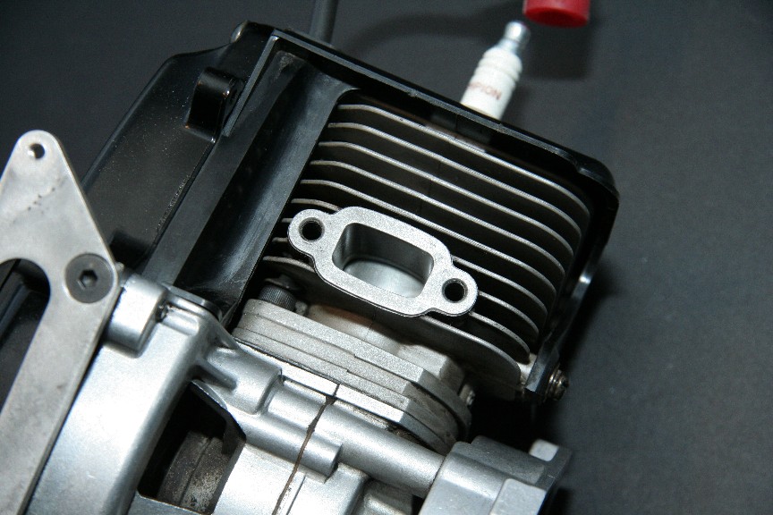

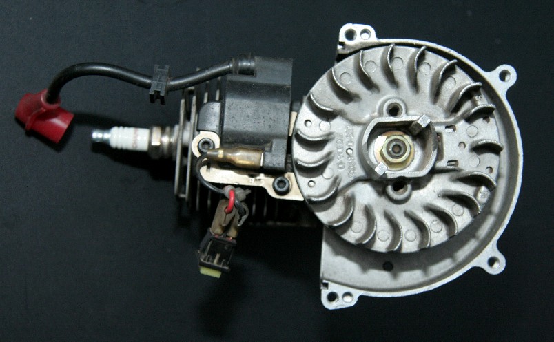

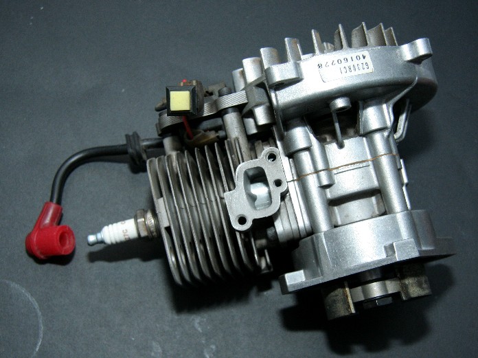

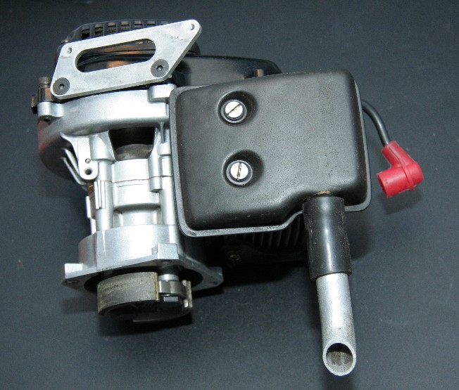

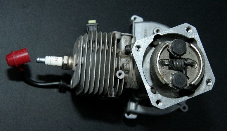

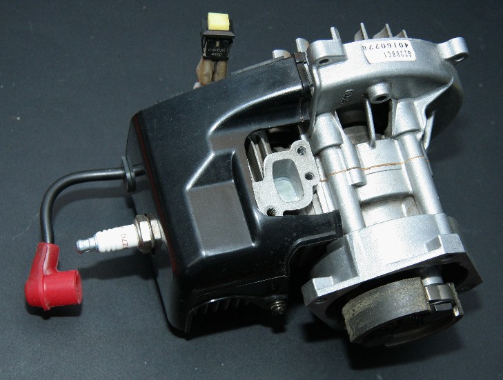

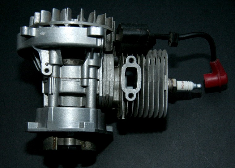

Motorn!
Uppfixandet fortsatte igår och idag en sväng.
Gick igenom motorns kringgrejer.
Motorn behövde ej öppnas, den har alltid gått som en klocka.
Såg ut så här:

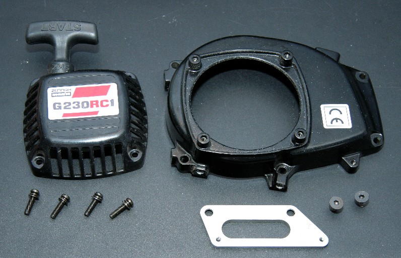

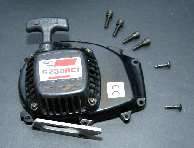

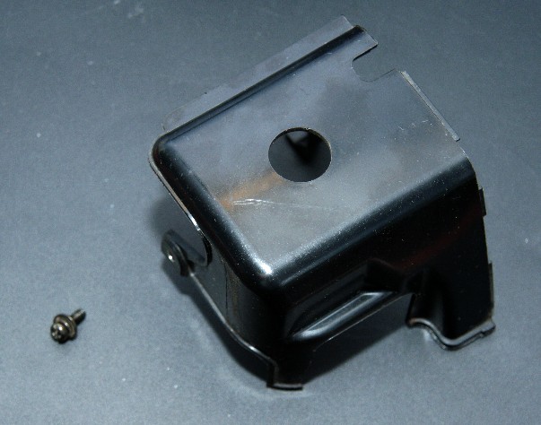

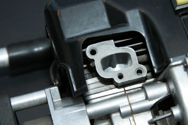

Dragstart och kåpor
En liten plastkåpa över cylindern, samt dragstarten som monteras in i skyddskåpan för fläkten.

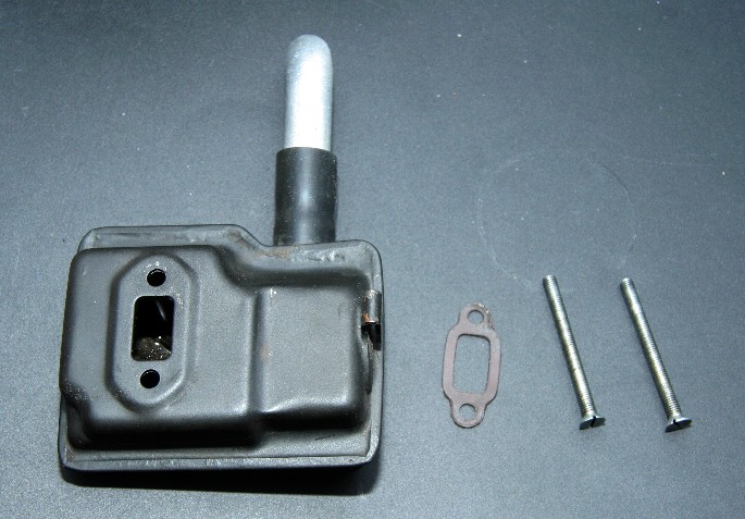

Ljuddämp

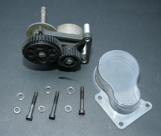

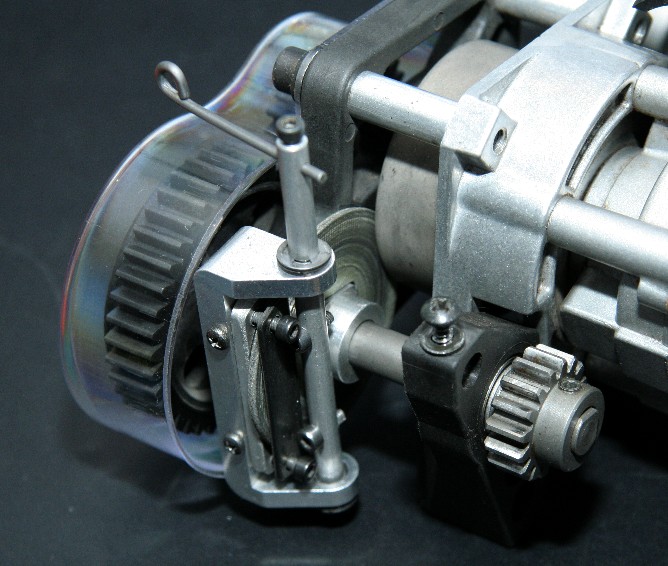

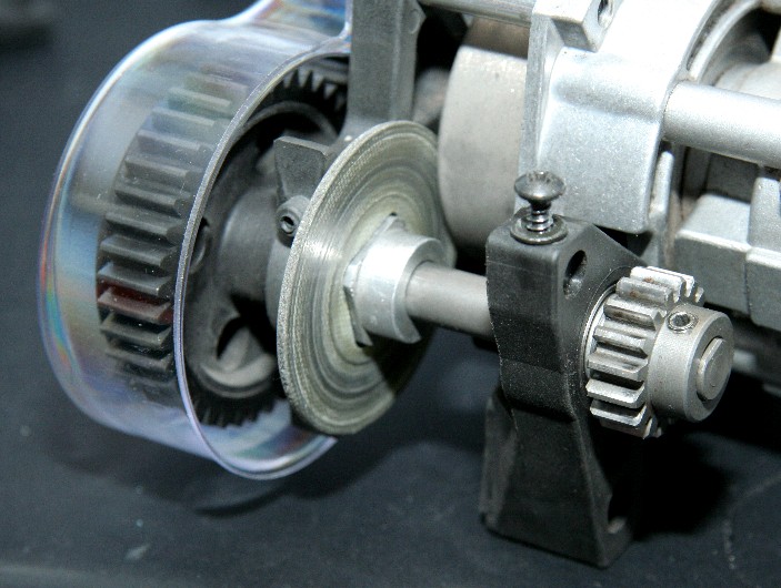

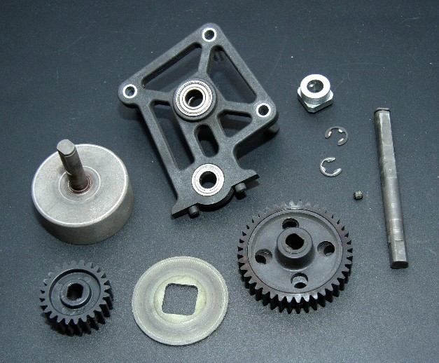

PostPosted: Sat 24 Apr 2010, 13:14

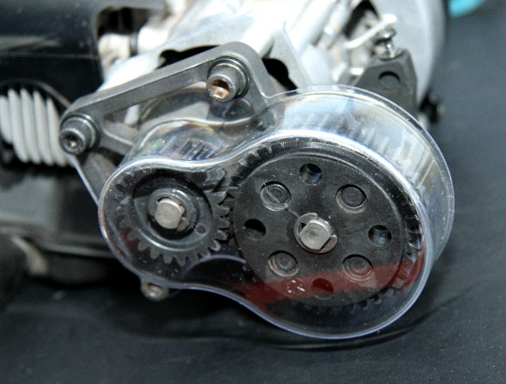

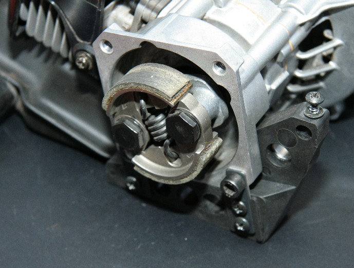

Kopplingsklocka, drevning, bromsskiva, drevkåpa

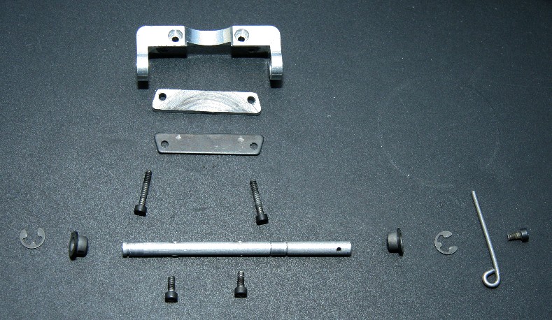

PostPosted: Sat 24 Apr 2010, 13:17

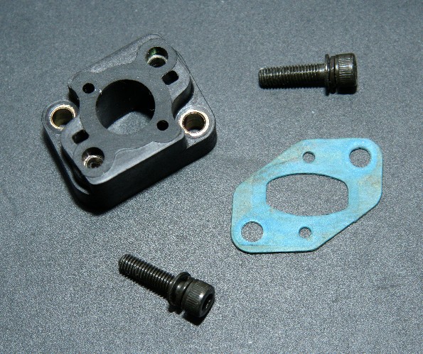

Bakbroms och insug

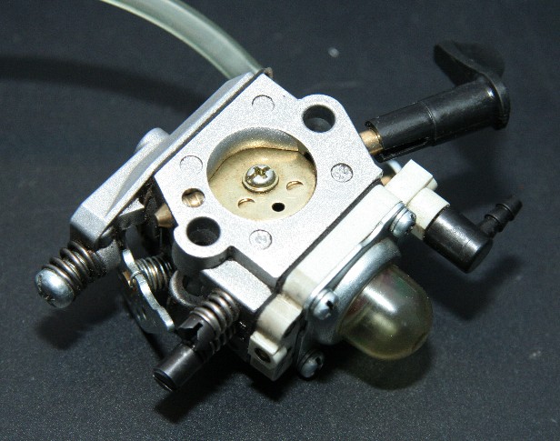

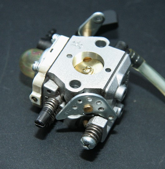

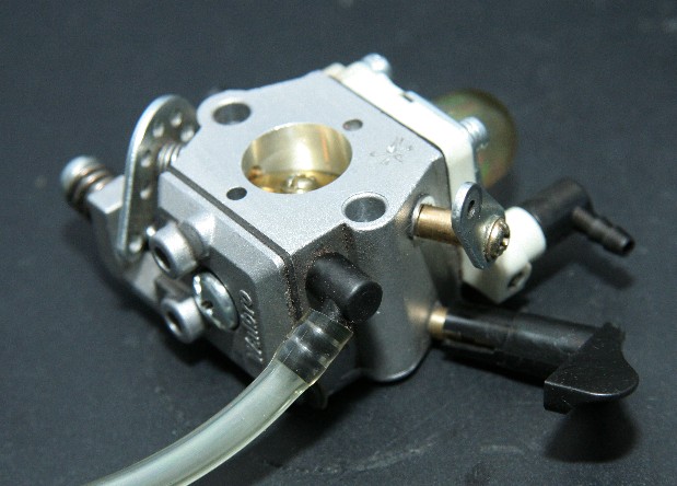

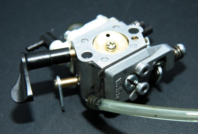

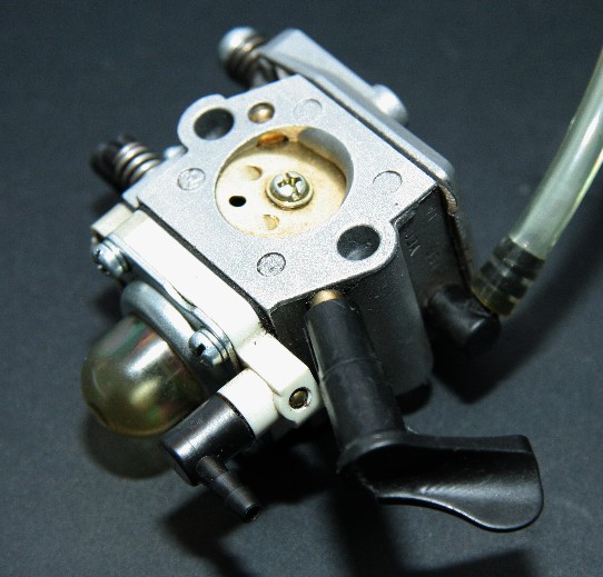

PostPosted: Sat 24 Apr 2010, 13:19
Förgasare
Förgasaren rengjorde jag bara, inget sönderskruvande på den.
