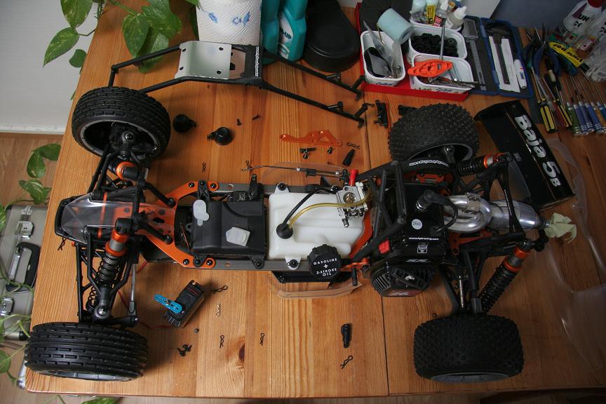

HPI BAJA 5B SS
Tillhör numera MIG! :mrgreen:
Denna 14kg busbil hittade till storstan i fjol... =) Har ej rört den än.
Men nu är den på mekbordet. Inte så mycket att göra egentligen:
- styrservot ska kollas upp
- kontrollera sändare-mottagare-kommunikation
- rengöra vilket är bra så man vet var allt sitter sen :D
- måla kåporna
- ställa in hjul o allt, om det behövs
- lära mig sändaren
- köpa hörselskydd
- få liv i allt så man får köra skiten ur Tullarns äng! :twisted:
Fixandet har startat... ;-)

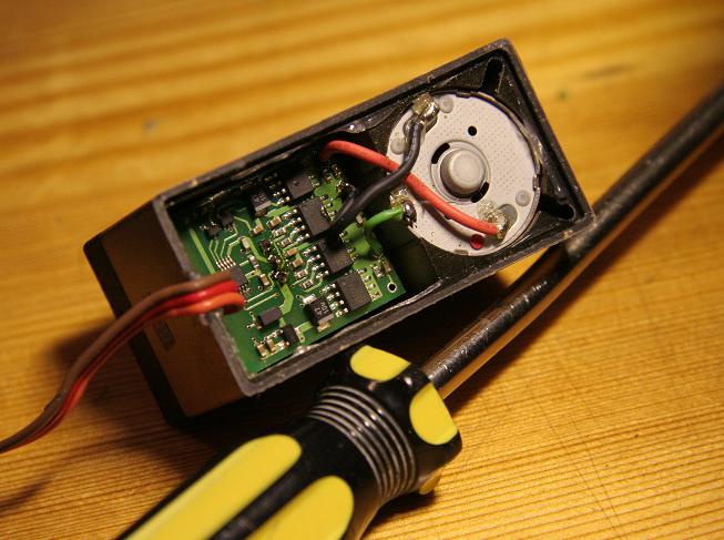

Kikade lite på 24kg jumbo-servot. Det var stendött när jag kopplade in det.
Skruvade bort locket och där låg två kablar vars varsina änder lossnat.
Skruvade upp servot ännu mer (än bilden nedan) och där låg det en lös
lödtennpärla där inne som rullade runt, så det bådade inte gott. Lödde
om och så blev det enligt bilden nedan. Testade servot, men nä, nåt har
hänt för det gick bara åt ett håll. Testade även i annan mottagare och
sändarutrustning. Tog upp, mätte potentiometern, den va hel. Kollade
alla lödningar o mätte dem, de var hela. Så nån komponent har alltså
farit. Motorn var hel också. Tusan...
Men, testade även andra servot, det var helgalet, det rörde sig ibland
lite skumt åt ena hållet tills man rörde sändaren. Så något nolläge fanns
inte, levde sitt eget liv. Testade servot i annan mottagre o sändare.
Funkade bättre, men ändå väldigt oroligt, begriper inte. Vatten?
Mottagaren verkade skum också, för den fick samma servo att spela
rövare. Så ingen aning, bägge servon o mottagare vansinniga? :D
Bra början på bilkörning 2011.
Måste kolla på http://www.rsb.se vad man ska ha för servo till denna metallbjässe.
 Post subject: Re: Baja ss
PostPosted: Thu 31 Mar 2011, 10:59
Verkar som att gasservot är analogt, därför det spelar f-n.
Sändaren ger ut (2.4GHz) nån sorts HRS-signal så mottagaren
ställer om sig till att driva digitalservon. Anslöt digital-servo
till mottagaren och sändare samt mottagare funkar kanon. =)
Har ej testat gas-servot desto mer.

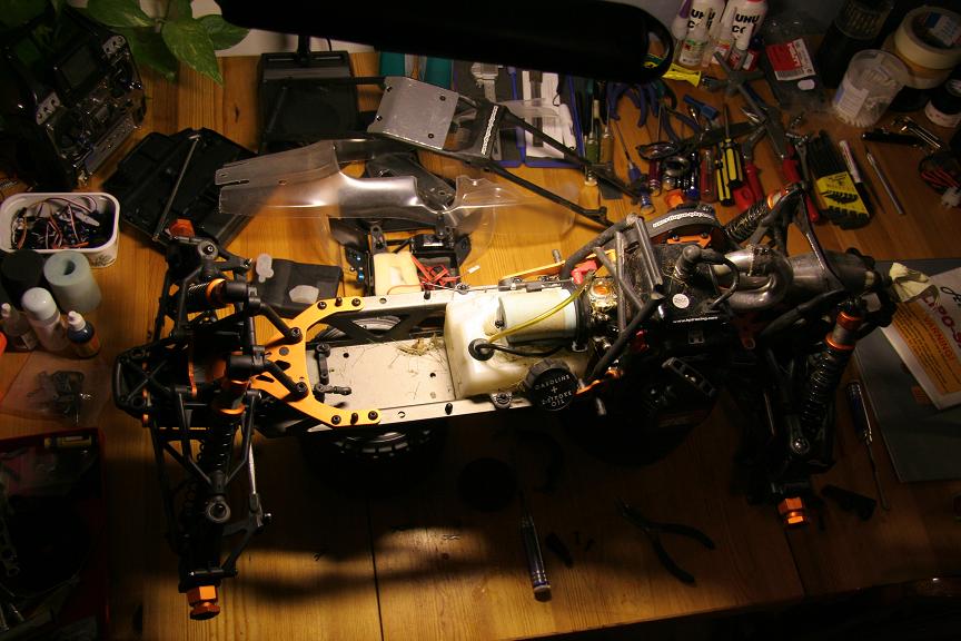

Jaha, lite mer fixat. Tar sig. Det som återstår:
- Få kåpjävlarna målade!
- Beställa hem nytt jumbo-servo, typ Hitec HS-5755MG Digital
http://www.hitecrcd.com/products/digita ... 755mg.html
- Borde väl fixa fram ett digitalt gas/broms-servo också. Vad man nu ska ha, kanske man har hemma.
- Måste ju ha en 6V-ack också! Verkar va nån udda form på det, ska in i mottagarboxen.
- Köpa bränsle

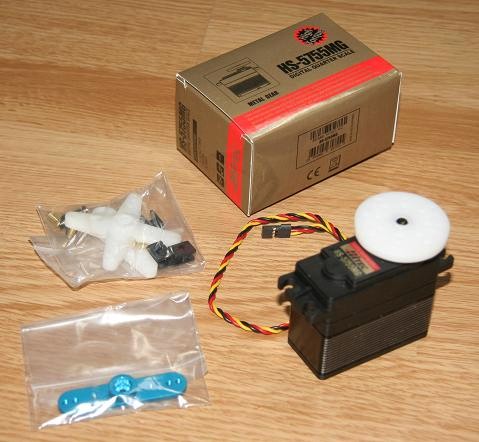

Styrservo!
Ett jumbo, Hitec HS-5755MG Digital Metal Gear 0,15sek 25kg
Tungt kraftigt, hälften av höljet i metall. Detta verkade väldigt
populärt, så det var därför jag tog det.

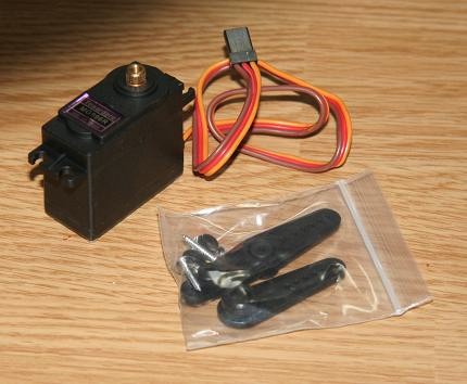

Gas/Broms-servo!
Trodde jag beställt ett TowerPro-servo, men det var ett
Towardpro MG996R Digital Metal Gear. I alla fall rekommenderat.

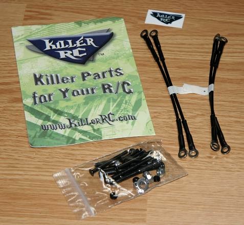

Stoppvajrar till stötdämparna så de inte bryts sönder om man
voltar med bilen. Killer RC-grejer!

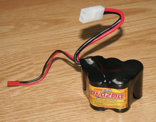

Mottagarack
Hump som de kallas. HPI-Racing Plazma 6V, 4300mAh NiMH, för just Baja.

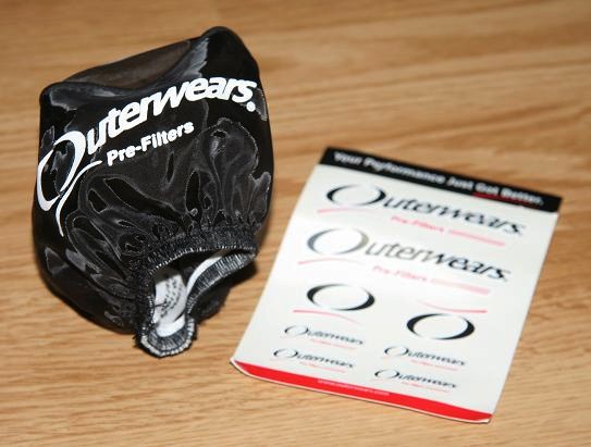

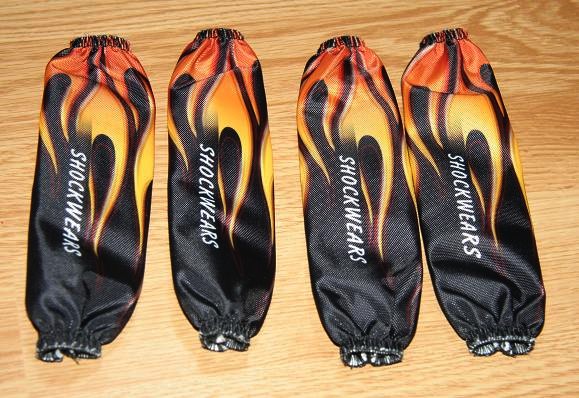

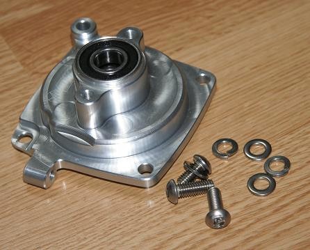

ShockWears! :D
