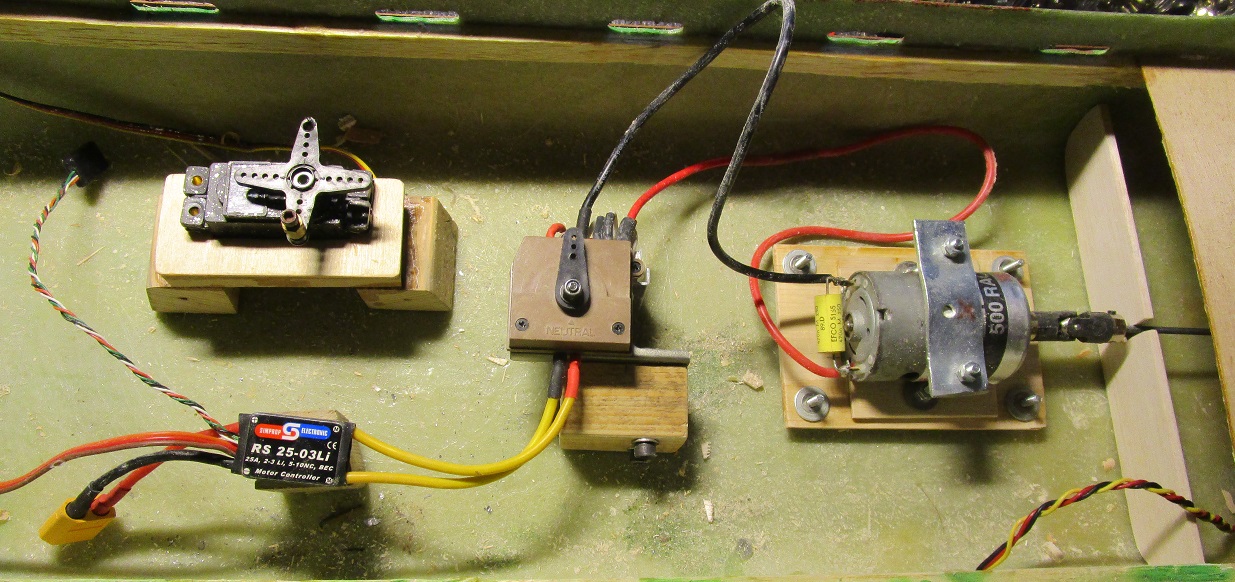

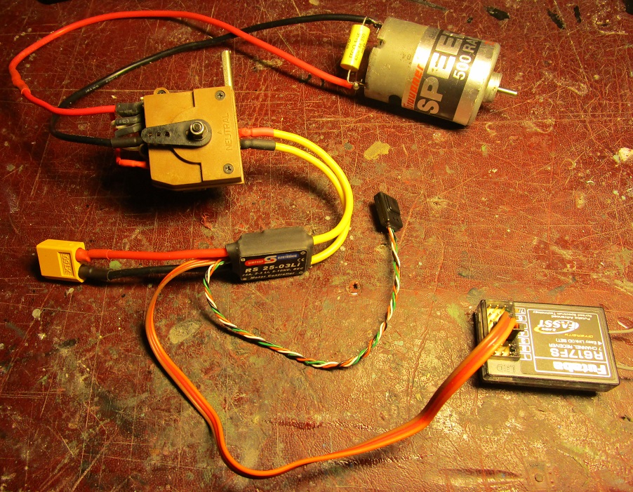

Använde en av motorerna som jag körde ren så den går mjukt och fint.
Lödde om kondingen.
Hittade en borstad 25A ESC (SimProp RS 25-03 Li).
Återanvände och rengjorde det där bruna servostyrda reglaget som ställer om motorn att gå bak eller fram.
Den har även 2-steg för 1/3 och 2/3 fart fram (med två 0,25 ohms 5W-effektmotstånd där ena eller bägge används).
Bytt ut kablaget.
Motorn är för 7,2V.
Testat och allt funkar finfint!
Jag hittade endast tyska manualer till ESCen så när jag väl fattade hur man gör, så skriver jag ner här. :-)
- Starta sändare
- Throttle på nollgas
- Slå i backen (med reglage-servot, se nedan)
- (Är motorn inkopplad så hör man motorns pipande)
- Anslut 2S LiPO till XT60
- Tryck på ESC-knappen tills mottagaren startar (motorn piper)
- Ge fullgas på sändaren (inget händer, men motorn piper)
- Ge nollgas på sändaren (motorn piper)
- Slå om till neutral (servot ställer reglaget i neutralläget)
- Klart för användning!
En kanal används för styrning (Kanal 1)
En kanal används för throttle (Kanal 3)
En 3-läges-switch används för back-neutral-fram där en till 3-läges-switch används för 1/3, 2/3 och 3/3-throttle. (Kanal 5 tex).
Så nu ska detta monteras i båten.
Sen luska ut ballast.
Sen målas på insidan.
Sen bygga vidare...

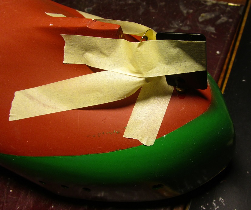

Tejpat mässingsröret på plats och rätt riktning.
Man kan ta ur rodret, roderarmen är fast på "vertikala axeln" ovanför mässingsröret.

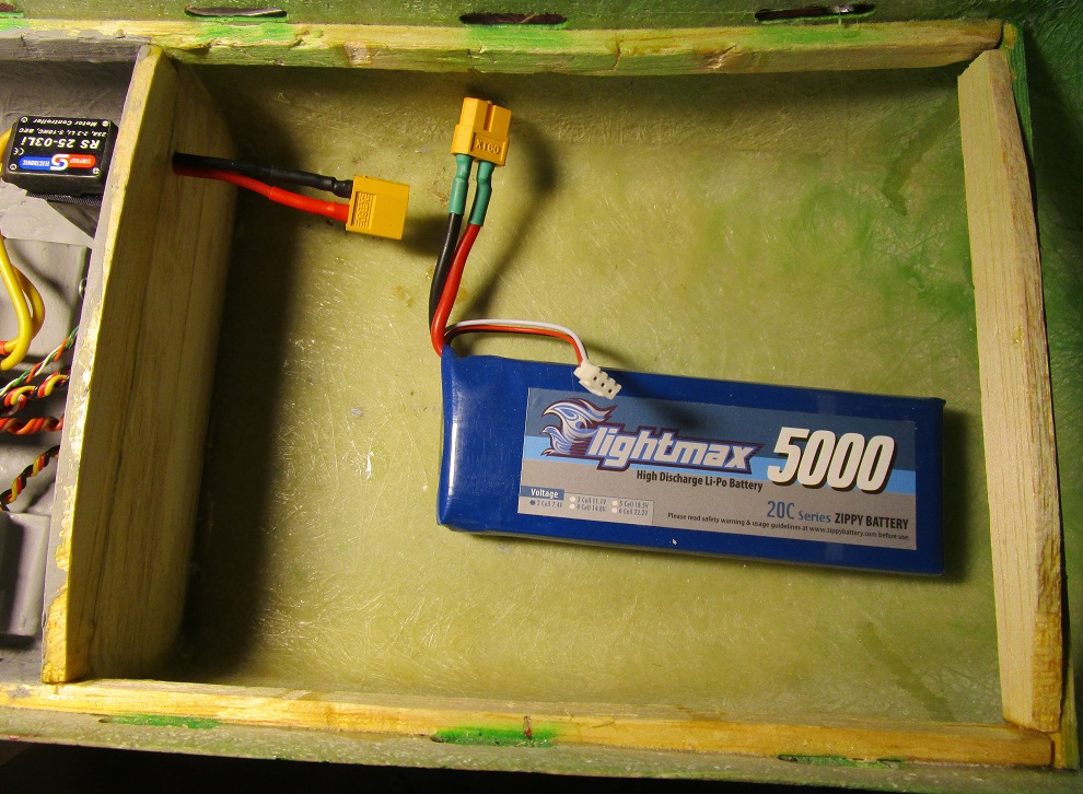

Byggde en sån där låda, inte för att det behövs, men det var väl kul.
Ett lock där också, för att det blev så.

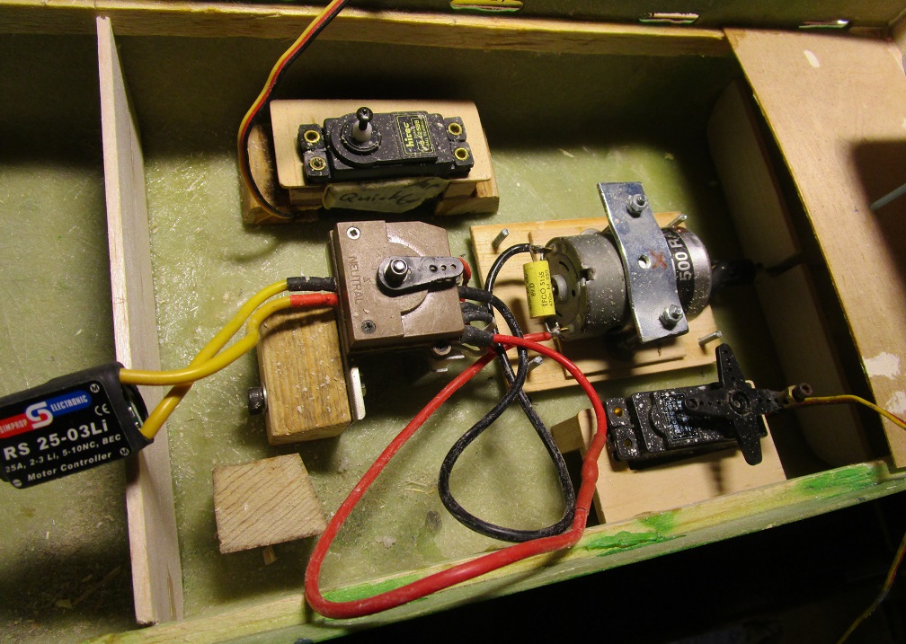

Behövde bygga lite servohållare, detta är till roderservot.

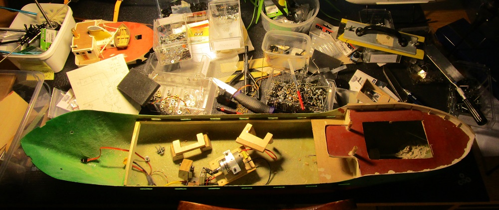

Man fyller snabbt ett bord med jox.
I skrovet ligger en del av det som ska på plats nånstans.
Allt löst inne i skrovet.

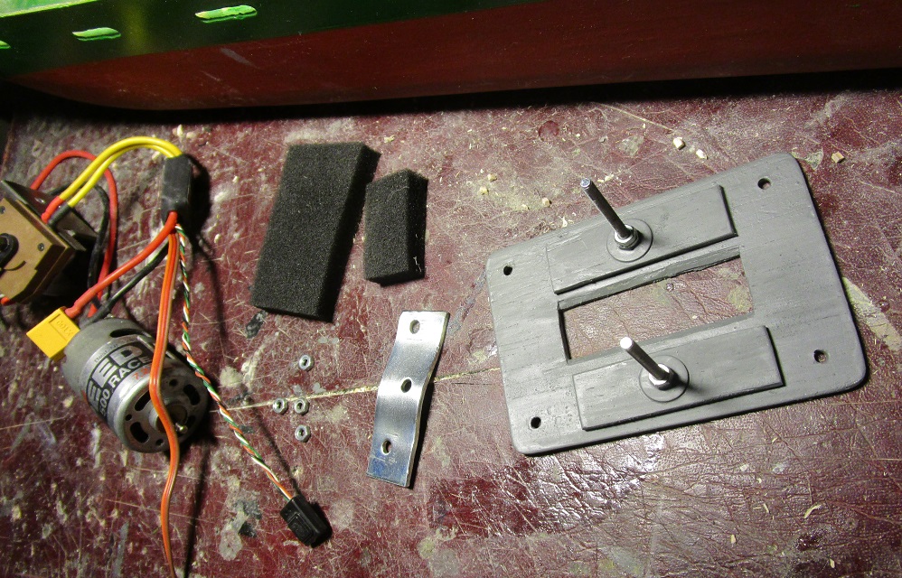

Hade nån sorts hållare för motorplattan tidigare, men nu har jag fixat fyra hål i den och gjort skruvar som ska limmas fast i skrovet med epoxy.
Sen skruvar jag fast motorn i den ställningen som blir ställbar i vinkel (kardan på axeln).
Motorn till höger alltså.
Vänster om den är fram-back-reglaget som jag också fixat fäste åt.
Vänster om den är reglage-servot som jag också fixat fäste åt.
Och även ESCen för borstlösa motorn som blir på en liten piedestal ifall det kommer in vatten.
Blir en liten skiljevägg till höger om motorn.
Allt ska nog packas ihop mer åt höger.

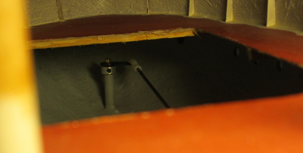

Roderservot på plats (lös) i roderservohållaren (lös på plats) samt roderhorn och staget på plats genom en E/Z-connector.
Hylsan för att fästa ihop axlarna är värdelös, måste hitta annan lösning, vobblar bara nu.
Plasthylsan där som jag inte vet vad är så har jag kapat ner så bara kullagrena är på plats och så har jag gjort om den lite... inte på bild.
Propellern lite löst på plats... blir en nylonbricka mellan kanske.
Är kullager i bägge ändor på axel-röret, sen fett på insidan.
Nya rodret på plats i alla fall.

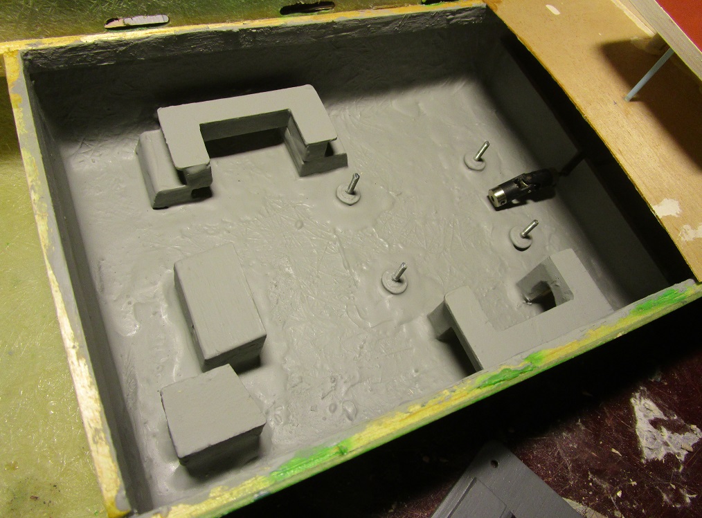

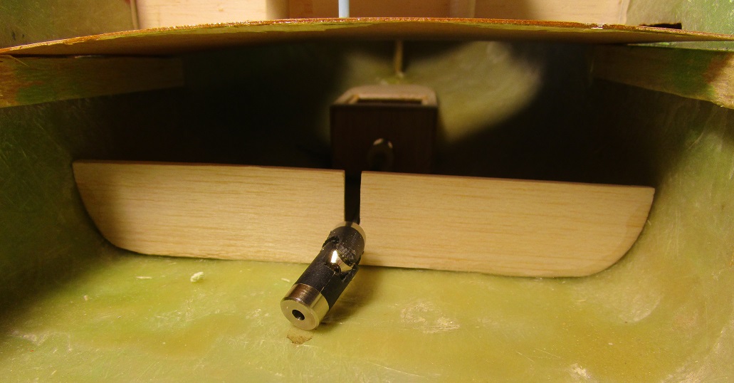

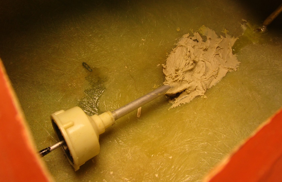

Passat in hållare och fäst dem
Borrade hål i propelleraxel-röret.
Skulle löda fast ett smalare alu-rör (från metanol-flygtank) men det var inte så lätt.
Har nog brännare och såna där enkom alu-till-alu-lödgrejer, men lär väl elda upp båten före det är klart.
Så jag limmade fast aluröret istället med CA varvat med trälim som blev hårt och sitter som berget.
Plastklumpen till vänster håller två kullager som propelleraxeln ska igenom.
Limmade på ett metallrör på det och fixade så det tajt kan tryckas på propelleraxel-röret.
Tanken var att kunna fylla på fett via denna.
Men före det sköt jag in SKF-vattentåligt fett i hela axeln.
Fixerade även min "fina" träkonstruktion med CA-lim.
Längst till vänster ses bensinslangen jag använde mellan bakre och främre axeln, funkade finfint.

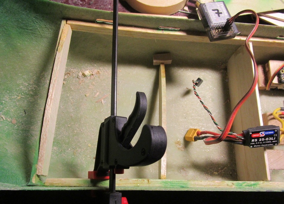

Liten mellanvägg så jag kan ha koll på om det kommer in vatten i bakdelen på skrovet via propelleraxeln.
Här bara CA-fixerad.
Man ser även främre axeln med kardan-knuten eller vad dom nu heter.
Fixat till olika fästen i trä och metall.
Fixerat dem på rätt platser med CA.
Inte de vackraste grejerna direkt, men ingen ska se dem heller.
Och fästena hamnade dit dom hamnade och de är alla olika.
Prio var att få allt på nån plats och komma vidare.
Men lite tänkte jag nog före jag limmade fast dem. :-D
Får rum ballast bakom bakre skiljeväggen samt vid motor och fram-back-reglage.
Servot nere till höger är för rodret (inte det rätta servot).
Fram-back-reglaget (det bruna) är placerat så att jag kan korta av svarta och röda kabeln.
Fram-back-servot är ovanför.
ESCen kommer hamna på träbiten nere till vänster.
Mottagaren vet jag inte än.
Höga mellanvägen på plats också, framför den blir batteriet + ballast.

Tagit bort elektroniken och dragit ett varv Epoxy runt alla trädelar för att fixera allt.
Fixade ett lock till fett-påfyllningen samt epoxy klart runt allt.
Kanten runt hålet ska jämnas upp småningom.
Ska fixa tröskel runt hela också så att överbyggnaden har sin plats.

Målat klart + monterat
Målat klart bakre delen på insidan.
Målade "bädden" för motorn (Humbrol Enamel No 145).
Motorn fästs med lite skumgummi för dämpningen av fortplantandet av vibrationerna (funkade bra).
Ytan är rätt robust men det passar fartyget bra.
Målade insidan grå med Humbrol grundfärg No 1.

Denna färg ser rätt ut på foto.

Roder-roderhornet (?) på plats.
Motor + fram-back-reglage + fram-back-servo + roder-servo + ESC är nu på plats.
Ackkablarna har jag lött om till andra sidan väggen där acken blir.
Har även kortat av kablarna mellan fram-back-reglaget och motorn.
Mottagaren vet jag inte om blir i detta utrymme nere till höger, eller om jag drar kablaget till stäven på fartyget.
Ska även anslutas på/av för lamporna och radarn (om den går att få att snurra).
Behöver man länspump? Eller nåt som ser ut som det pumpar ut kylvatten?
Framför höga väggen ska acken vara (denna plus en till kanske, ingen aning hur läng en ack kommer räcka).
Måste fixa plats för ballast också så fartyget kommer ner en bit, samma där bak.
Har räknat ut hur mycket som behövs, återkommer till det senare.
