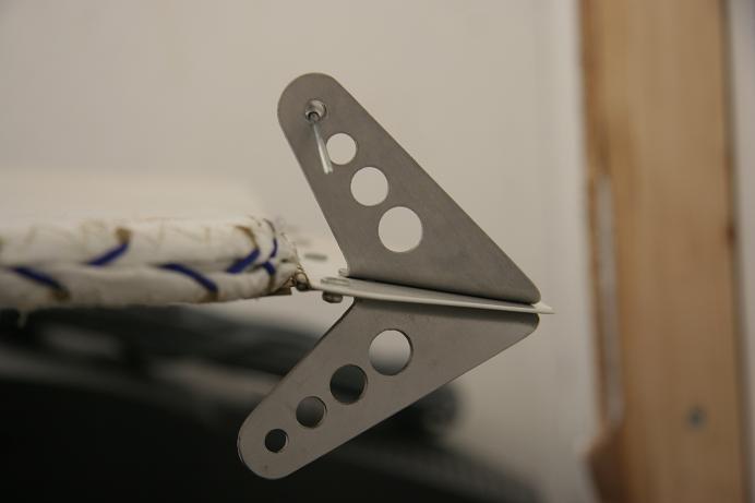

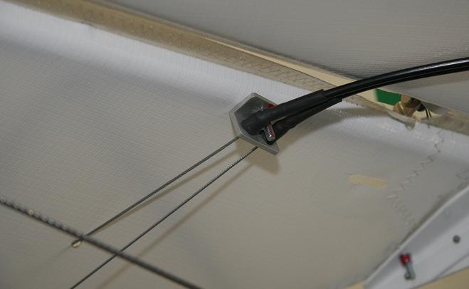

Under stjärten så finns en vertikal fena (ventral fin). Dennas främre
ände skulle genom klädseln, dvs bränna med lödkolv. Här nedan ses
detta arbete, dvs måtta ut exakt var främre röret skulle upp. Det finns
snörning som går sick-sack hela vägen, så det gäller att komma mellan

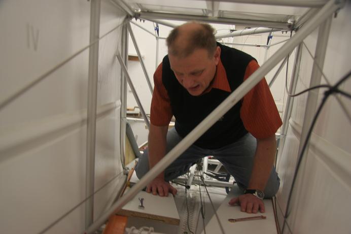

rätt snören. Men det gick. Efteråt skulle den skruvas fast. Det var tre
pers in i bakkroppen ikväll för att få fast denna tingest (inte samtidigt),
även undertecknad, men det var för att fästa trimvajrarna för höjdrodret.
Byggledaren inträngd i flygkroppen. Det kom mycket text.

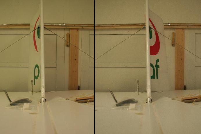

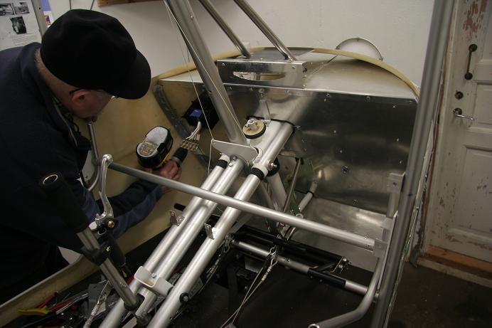

Lite jänkning (heter det så?) för att få röret på rätt när bulten skulle på plats.

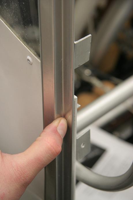

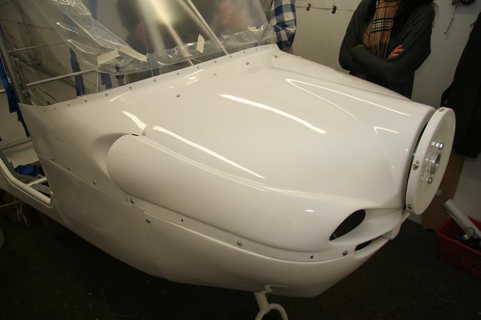

Pga lite missar vid tillsågningen av noskåpan så blir det en liten
list som täcker in detta. Denna list passar perfekt in pga att vi
sätter en lite annan konstruktion mot dörren i framkant. Förut
var det en springa -> luft trycks in som ger drag. Nu blir det
en list med tätningslist som tar bort det draget. Nedan en bild
på hur listen ser ut.

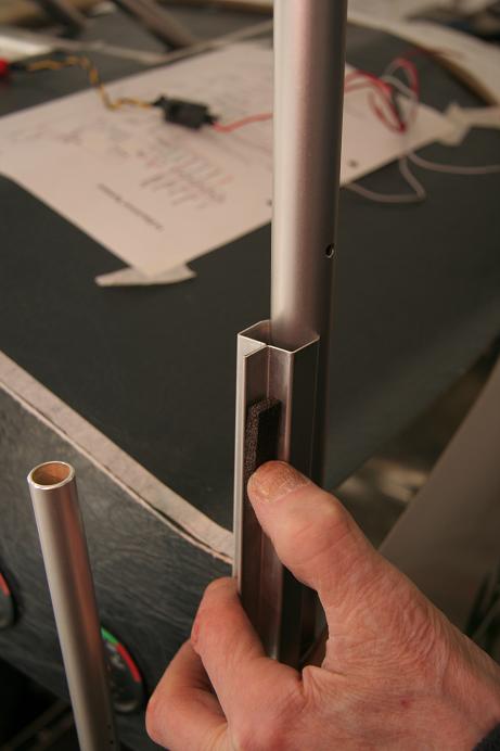

Torpedväggen och noskåpan skall ligga tätt mot varann och
original så skall det sågas till så att det blir tätt och sen skall
L-formade fästen hålla fast noskåpan med torpedväggen. Men,
här sätter vi (som även andra gjort) en L-list som följer skarven
istället så det blir tätt hela vägen.

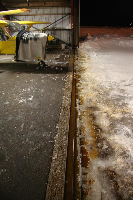

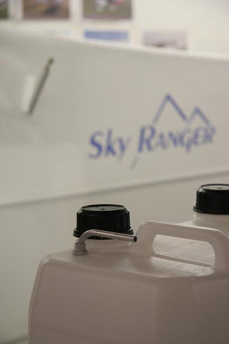

Ett annat problem dök upp under kvällen. Hangarportarna var
fastfrusna, rejält. Vet int vad det var, men det blandades nån
vätska från två stora fat och detta tömde vi ut för att lösa
upp isen.

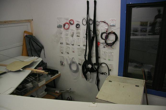

Med många människor som springer runt flyget och bygger
samt planerar nästa steg, så har delar en otrolig tendens
att komma vilse. Att ha dem i påsarna (original) och smälla
upp dem på väggen överskådligt, det är att rekommendera.
I går hittades en bult jag letat lääänge. En av dem som
håller fast pedalstället mot noshjulet. Viktig.

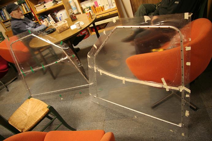

Lördag 22 januari 2011 - Lexan på dörr
Vi skulle ha en heldag, men det blev förmiddag.
Eftermiddagen blev flygningar med dem som skall ta cert.
Höger dörr släpades upp till svalboet. Det kom med två
2mm böjliga lexanskivor. Ena är för vindrutan och andra
är till resten. Denna delades och sen sågadeds (figursåg/
sticksåg) dörr"glaset" ut med marginaler. Vi hade böjt
mittersta röret för att dörren skulle följa flygkroppen
och för att ge lite mer armbågsutrymme. Detta gjorde att
vi valde att dela lexanglaset i en övre och undre del.

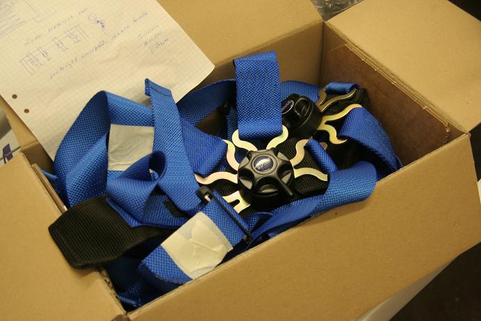

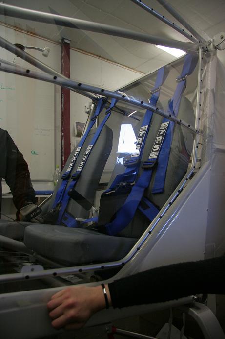

De nya godkända fegsnörena hade kommit. De som kom med så är godkända
i UK, men inte i Finland, det måste vara 4-punktsbälten som måste kunna
öppnas med en tryckning/dragning.

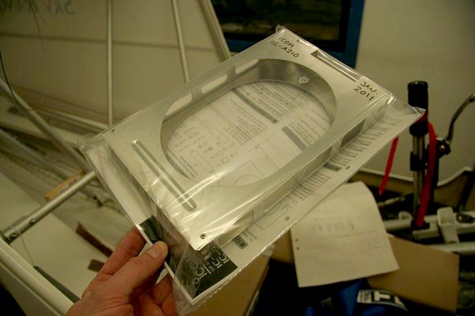

Men inte bara bältena har kommit, utan även radion!!! Skoj! Men den fastnade
inte på bild, för den hittade jag inte. Hittade däremot ramen den skall vara i.
Man monterar ramen i instrumentbrädet på höger sida. Vi skulle hellre ha den
i mitten, men det går inte, den kommer ta i. Radion är nämligen hela 27cm djup.

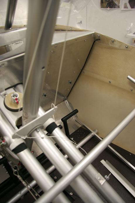

Nere i kuvösen (nedre våningen) så gjordes skruvar och dylikt klart för pedalerna
och lite annat runtom för att få klar noshjul-pedaler-spärr-block-bungee-sidoroder.
Konstaterade att pedalerna går lätt och fint samt även nosshjulet. Men sidorodret
måste åtgärdas, det går fortfarande allt för trögt.

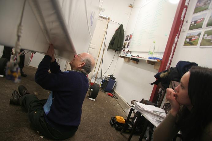

Tommy har förevigat stunden då pappershögarna reddes upp.
I brist på bord så funkar asfaltgolvet ypperligt. =)

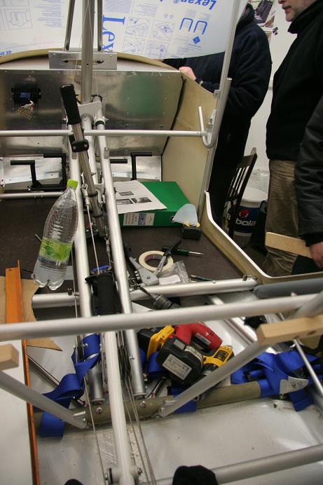

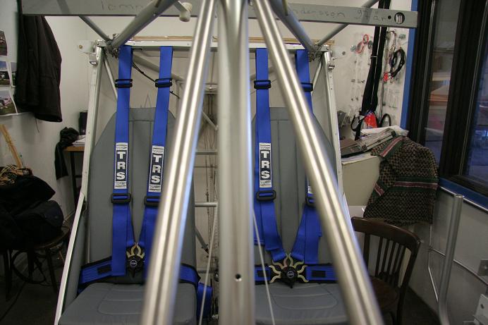

Och så hade bältena monterats tidigare, så vi satte in stolarna för att se
hur det skulle bli samt för att dessutom känna på hur pedalerna arbetade.
Blev lite ytterligare justering. Börjar ta sig. Bältena funkade riktigt fint. Blev
tvungna flytta om dem lite. En blivande UL-pilot spelar rövare på passagerarstolen.

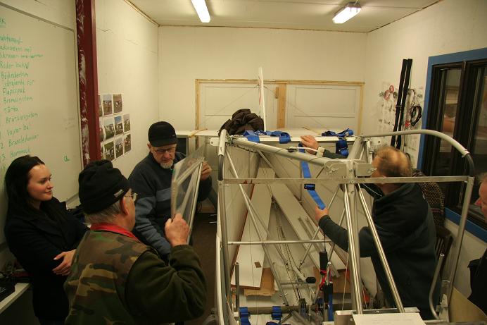

PostPosted: Mon 31 Jan 2011, 22:30

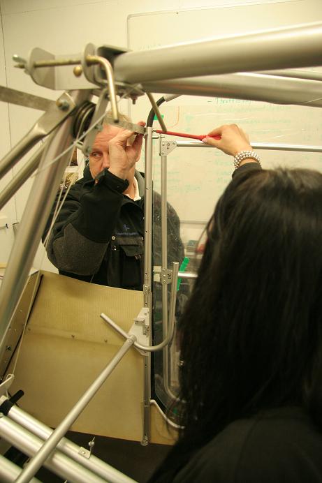

Måndag 31 januari 2011 - Inlägg 1 av 3 - Vindrutan

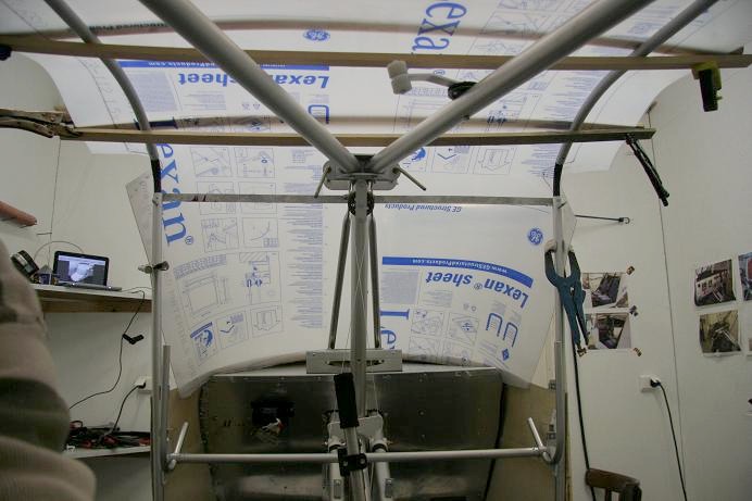

Ikväll åkte lexan-plasten fram. Vindrutan måttades
och sågades till med marginal och fästes i bakkant.
Alla på en gång, ingen panik. En bra kväll, alla donade
på med nåt. Framgång hela kvällen, förutom undertecknad
som dorva huvet i diverse metallföremål under kvällen. Bulor.

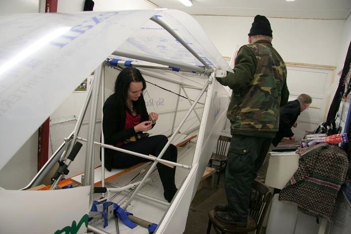

Måndag 31 januari 2011 - Inlägg 2 av 3 - Mer vindruta!
Det är lite trångt fota från vissa håll, så panoramafotografering funkar ju då. ;-) 7 pers plus mig!
[Veuuran feiinah aerbeitsh-beankeein] (Hipp-Hipp)

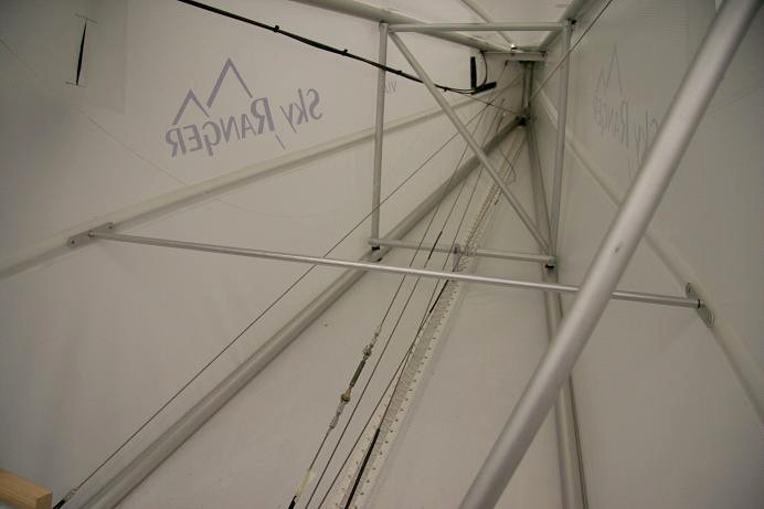

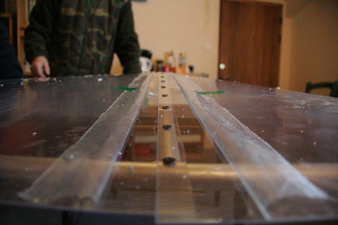

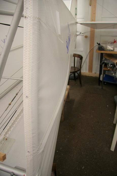

Måndag 31 januari 2011 - Inlägg 3 av 3 - Sidolattor och Transverse batten
På sidorna finns det längsgående lattor på knappa 3m som ska hålla upp klädseln och som
spänner ut den i samband med ett tvärgående stag. Vi hade ju satt sidolattorna lite långt
bak trots allt så de inte låg på sidan av rören längst fram. Bara att bränna hål och skjuta
fram dem. Sen var det bara att fästa fästena (borra i klädsel och smala rör, knepigt, men
det gick) och tvinga dit ett rör som inte kom med i kitet, vi tog en "vingsprygel" som var
extra och kapade till den.
Transverse batten på plats.
Här ses den fina S-formade ut- och inbuktningen på sidan.

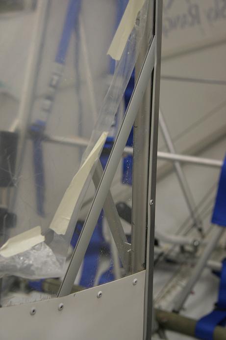

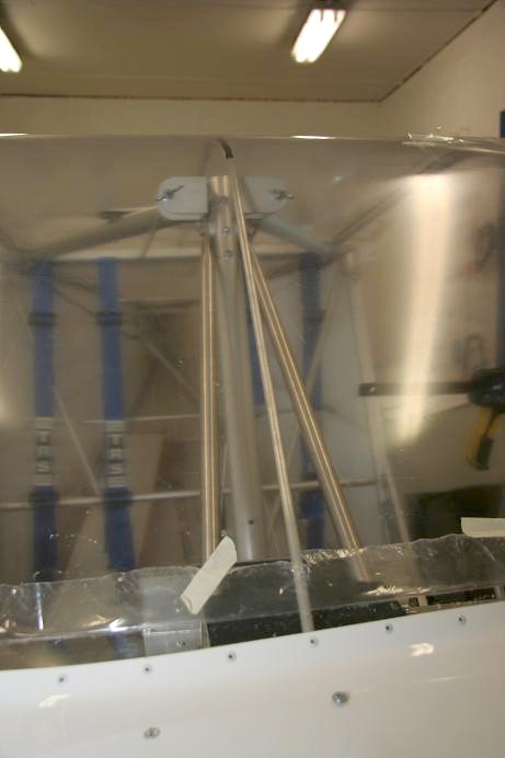

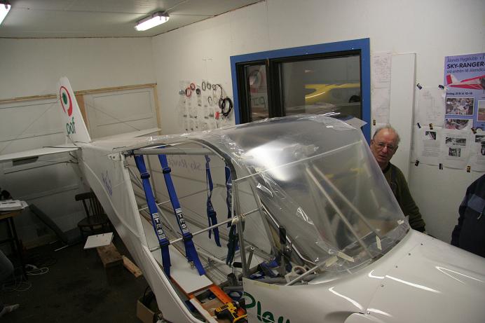

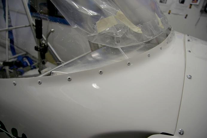

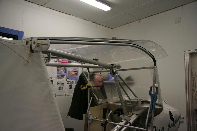

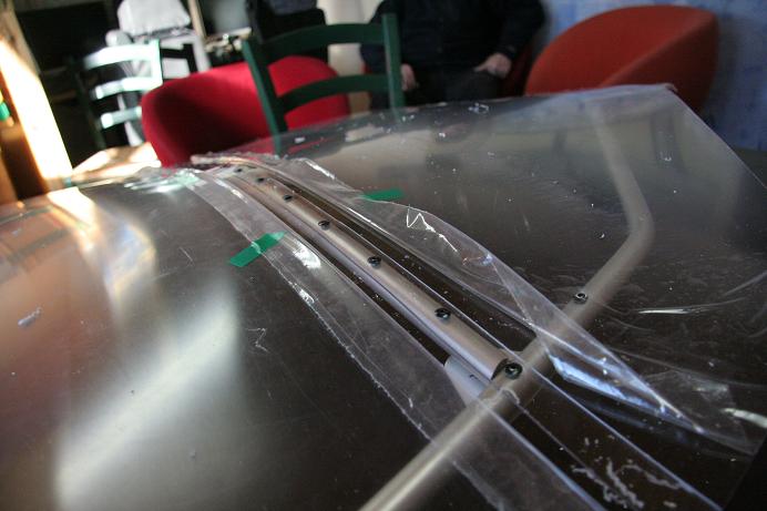

Torsdag 3 februari 2011 - Inlägg 1 av 1 - Vindrutan

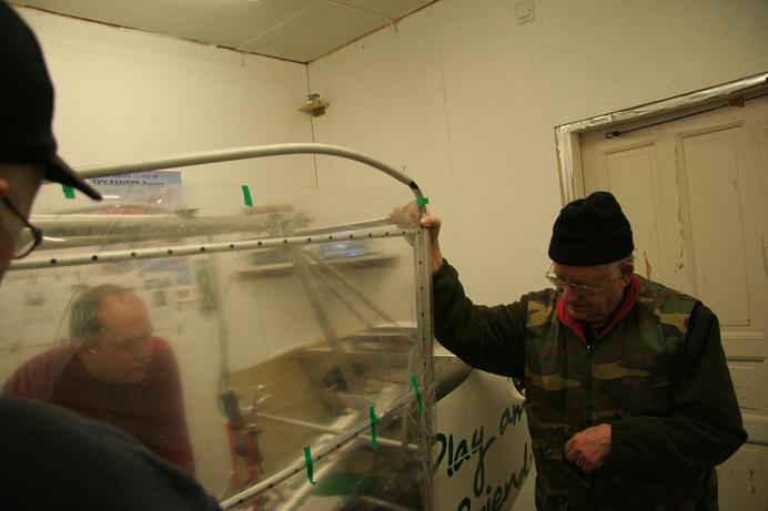

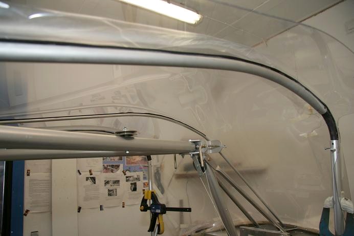

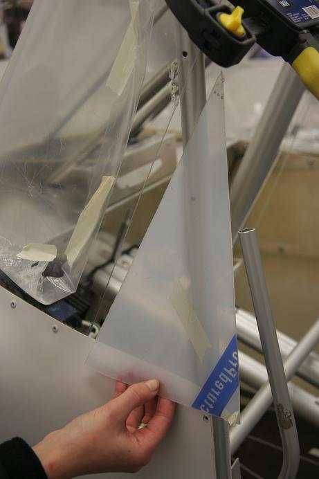

Några pers behövs för att hålla i rutan när det skall fästas
samtidigt som rutan vill "sproinga" iväg. Lite svårt fota en
genomskinlig lexanruta, men lite ser man i alla fall. Där skydds-
plasten är borta, ser man ingenting. Mjuk tätningslist mellan
lexanet och rören. Popnitat fast.
Täcker lite över hålet mellan vingen och kroppen.

Syns inte bra, men som standard enligt anvisning och material,
så räcker inte rutan till. Man måste förlänga på något sätt för
att ruta på det sista. Märkligt. Gäller komma på nåt snyggt sätt bara.

Lördag 5 februari 2011 - Inlägg 1 av 1 - Mera vindruta!
Var ej där, men fotade lite idag. Centerröret inpassat, ej fast än.
Vindruta fast i noskåpa.

Höjdtrimmen blev lite mer monterad. Ser inte mycket ut för
världen, för mesta tiden lades ned på vajrarna och dylikt som
jag glömde fota.

Vindrutan nådde inte hela vägen (enligt bygganvisning) så det skars ut
två trianglar för att fylla upp. En aluminiumlist kommer fäst ihop dem.
Arbetet med bränsledunkarna har börjat.

Torsdag 10 februari 2011 - Inlägg 1 av 2 - Radio, lister
Var en himla massa folk denna kväll, tog ju ett foto på gänget,
men den bilden vart ju inget. Vi fick se radion för första gången.
Dyr jäkel (1.000€+). Fotade den, en Icom IC-A210. Den ska
måttas in på instrumentbrädet vid tillfälle. Djup är den också
med sina 27cm (kanske det var ramen som va så).
Listningen fortsatte för att fästa glasfiberkåpan tätt mot
torpedväggen. Lite knepigt ställe att jobba på.
Eftersom vindrutan är för smal för att "räcka till", så måste man
skarva i med en liten triangel på var sida. Och att få dessa fast
i varann... där finns det många sätt. Överlappande, skarvade,
popnitade, limmade osv osv. Vi lade en alu-list. Snyggt! Tror
det skall limmas. Listen mot dörren är bara där för att få kanterna
snygga.

istället. Trimrodret för höjdrodret har monterats. Spak i taket som man
skjuter fram för att dyka och drar bak för att stiga. Vajerstyrt hela vägen.
Här försöker undertecknad måtta ut var hålet skall vara för änd-delen
för vajrarna. Det var lite trångt mot väggen och fenan, därav märklig
ställning.
Hål för sista popniten borras för höjdtrimplanetroderhornet (finns det ordet?)

Bakre fästet för vajrarna för höjdroder-trimplanet. Man ser att
ena vajern går igenom klädseln.
Trimplanet (underifrån).
