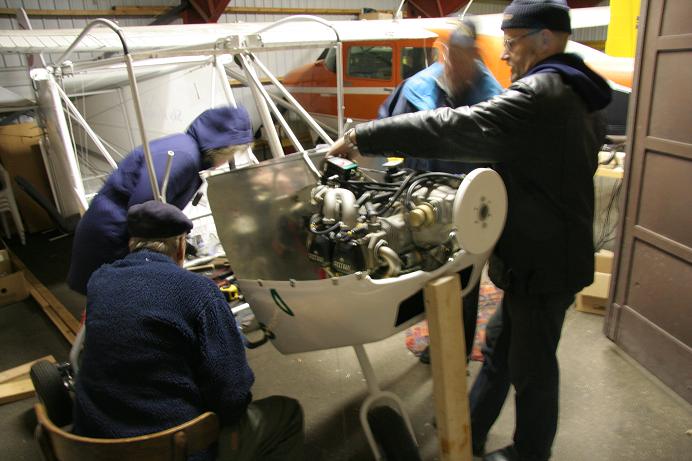

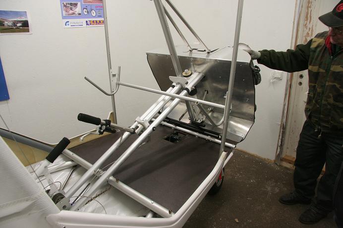

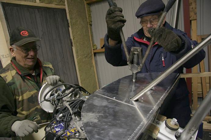

14 oktober 2010 - Del 3 av 3 - Bygget, torpedväggens övre del.
Bygget fortsätter fast det snickras runt öronen.
Torpedväggen var en knepig nöt att knäcka och
den tar kväll efter kväll för att få att passa in.
Passformen är inte direkt rätt nånstans...

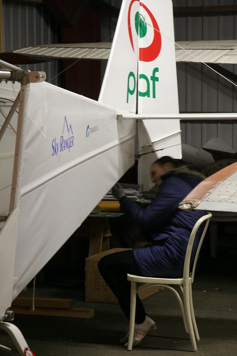

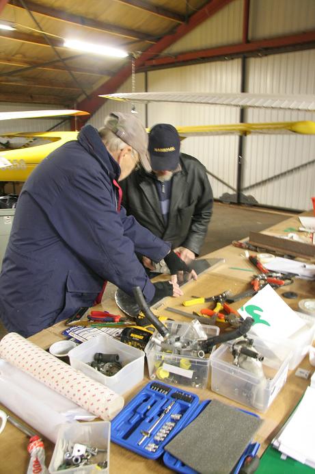

Dessutom var det dags för en till vända med snörningen.
Köksstolar i hangaren kommer väl till nytta. Vi kollade upp
lite varför det är slakare på ena sidan än andra, det visade
sig att ena sidan är 1cm kortare.

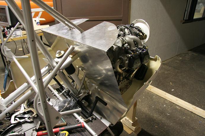

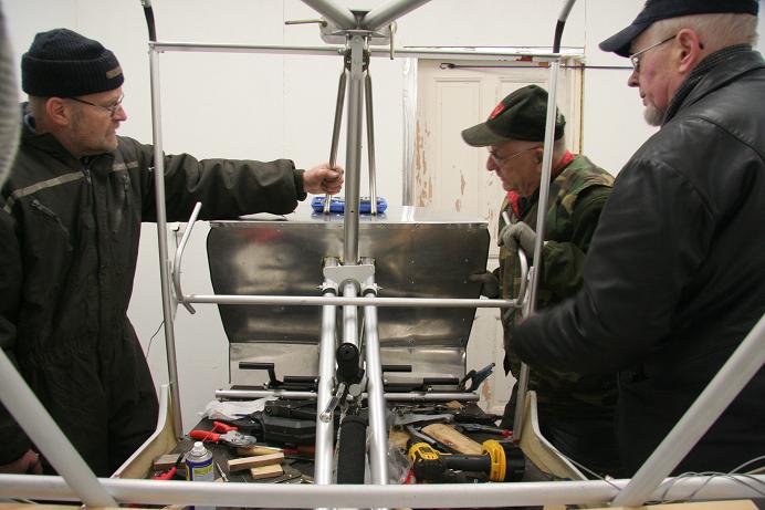

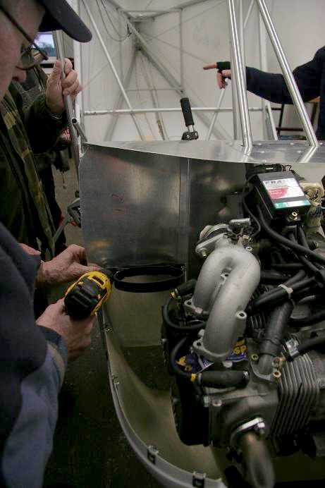

Ovanpå den större torpedväggsdelen så finns en till liten
plåt som skall täcka hålet mellan torpedvägg och kåpa.
Här skärs den till.

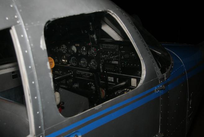

Måndag 18 oktober 2010 - Del 1 av 3 - Piper
Några av flygklubbens medlemmar har hämtat en Piper PA-28-140
Två Eurocopter EC-135 i bakgrunden.

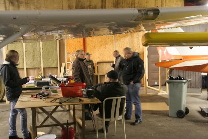

Medans en annan springer runt och dokumenterar och fotograferar
så sörplar de andra i sig kaffe. Försökte gömma vattenkokaren men
dom luktade sig väl till den och då blir det så här ibland... =)

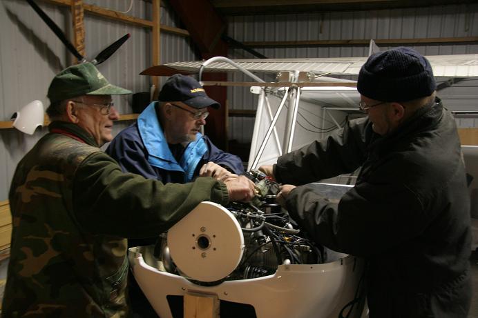

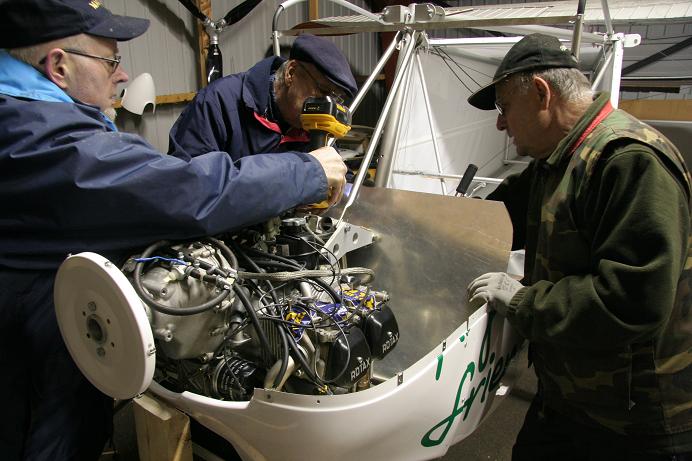

Måndag 18 oktober 2010 - Del 3 av 3 - Bygget, tändbox, småfix

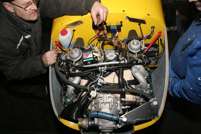

Det vart lite småfixande och planerande vad gäller SkyRangern.
Tändboxen skulle fixas på plats med något sänkt höjd för att
passa in (om jag förstod det hela rätt). Jämfördes även med
FK9an som stod i hangaren. Tog bort spinner och propeller också.
Samt så kapade två bultar som var för långa som var onödigt
nära klädseln, UNDER flyget. Det var måttligt smidigt att komma
åt i efterhand. Men med två pers, en lös bågfil, en sax, två
glasfiberskivor och envishet så löste det sig utan problem.
Tips: Ha inte för brått när ni bygger ett flyg, man spar tid då.

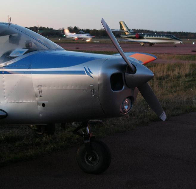

En snyggen finsk Cessna 680 Citation Sovereign på besök.

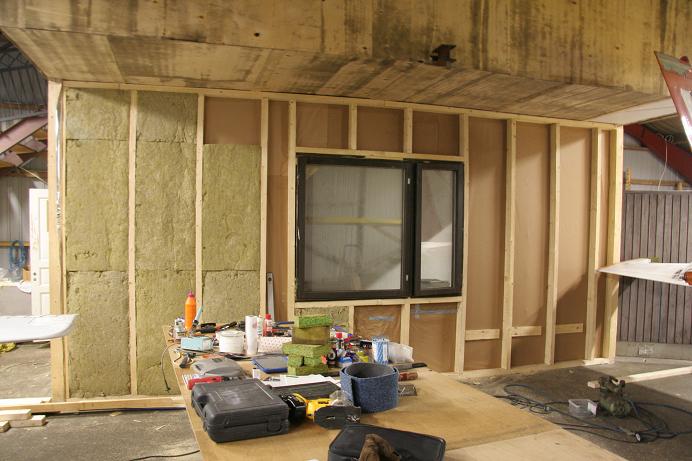

21 oktober 2010 - Del 2 av 3 - Vita väggar
Har vart några och byggt. Fuktspärr, skivor, målat, lysrör.
Lite mer fix ikväll vart det, men gänget smet iväg på möte.

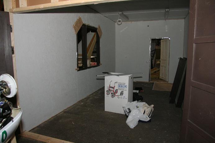

Va måste man ha rulator för att bygga flyg ? Om man ser på asken :twisted: :twisted: :twisted: :D
PostPosted: Sat 23 Oct 2010, 17:51
Haha, jo den där stod vi och funderade lite över också och hade lite kul åt. :D
Antar att herr byggledare tagit den från sin cykelbutik. =) Jo vi säger så.

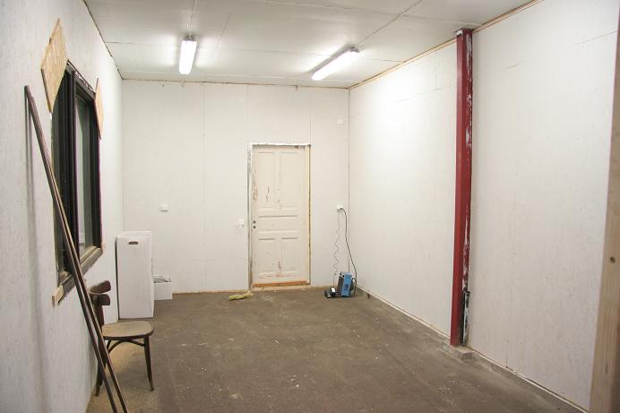

25 oktober 2010 - Del 1 av 3 - Kuvösen tar form
Innerväggarna klara. Elen och belysningen klar. Målat första varvet klart.
Portdörrarna påhängda. Isoleringen klar (på utsidan av väggarna).
Återstår mer målning, lister, (matt-delarna på golvet tycker jag), fixa
porten lite mer, osv. Sen ska kuvösen vara klar för att rulla in flyget.
Vi har till och med haft en El-Björn i ena knuten och värmt lite under
kvällen för att se hur det blev. Helt okej, vart en hel del varmare inne
än "ute".

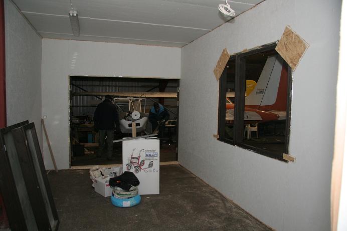

PostPosted: Mon 25 Oct 2010, 21:07
25 oktober 2010 - Del 2 av 3 - Oreda på "utsidan"

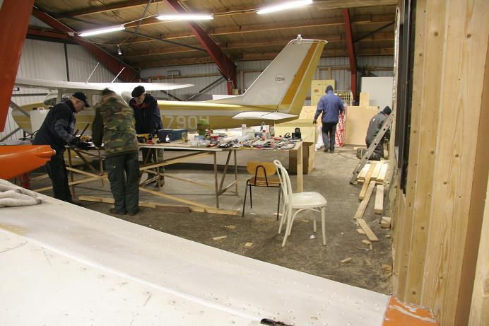

Utanför kuvösen råder fortfarande oreda. Trångt. Flyg överallt.
Bord överallt. Verktyg överallt. Sopor överallt. Folk överallt. Skitbra!

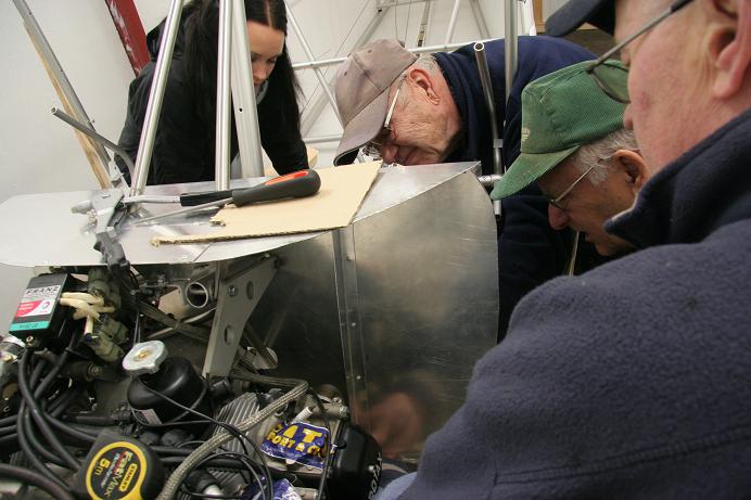

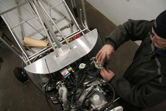

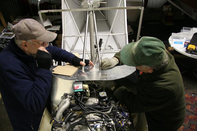

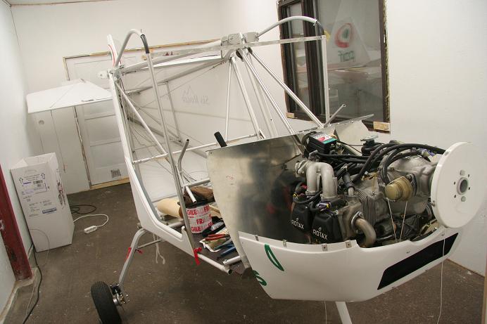

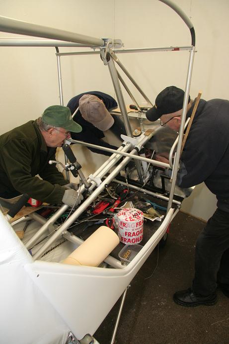

25 oktober 2010 - Del 3 av 3 - Täckplåten på övre torpedväggsplåten
Medans kuvösen byggs så är det ett litet gäng som bygger vidare på flyget.
Det är fortfrande torpedväggen som görs. Den är rätt viktig del som håller upp
kåpan så det gäller att få den stabil. Ikväll gick mesta tiden åt den lilla täck-
plåten ovanpå övre torpedvägsplåten. Den skulle passa in runt rören samt
täcka över hålet.

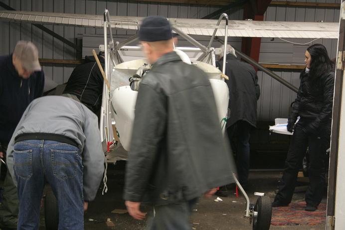

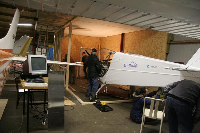

Lite förberedelser för att få in flyget. Grejer i vägen, fenan på fel sida om en Cessna-vinge, osv osv.

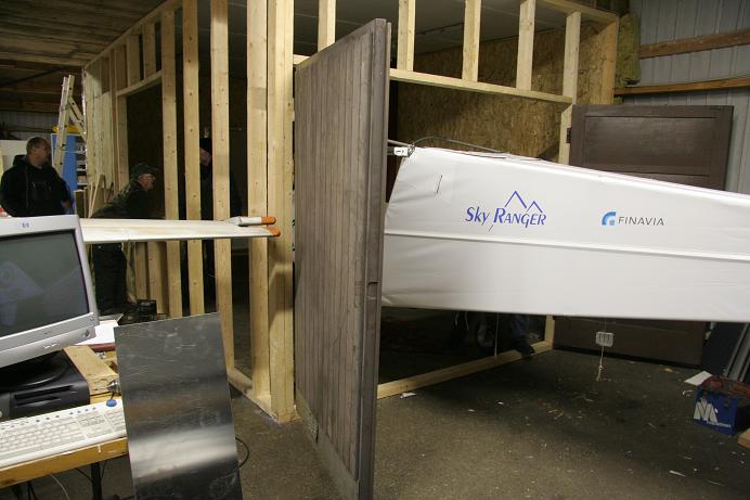

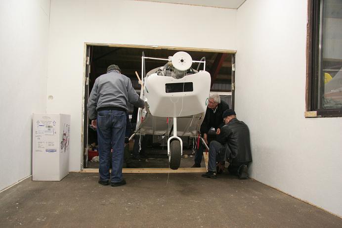

Själva flytten. Garageporten som använts så var för smal,
så den har breddats så hela stabben kommer in. Fenan är
för hög, men flyget är lätt så det går att trycka ner stjärten
så att man får in flyget.

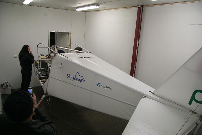

28 oktober 2010 - Del 3 av 3 - På plats!
Måste börja få ihop dom där filmerna från Time Lapse-kameran,
den har vart med precis hela tiden. Kunde vart passligt med
de olika perioderna: Snickarboa, Hangaren före utställningen,
Hangaren efter utställningen, och nu garaget osv.
Flyget på plats. Det fick rum. Nån har räknat rätt!

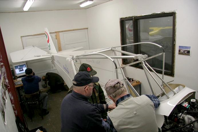

Sen fortsatte bygget. En alu-list placeras för att stadga upp brandväggen.

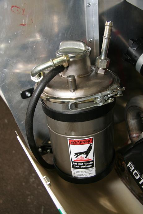

Här fästs fästena för oljedunken (tanken? behållaren?) i torpedväggen.

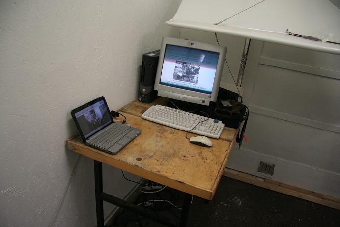

Kånka in ett bord för datorerna. Dels den stationära dokumentationsdatorn med
tjockskärm samt den lilla netbooken för Time Lapse-kameran. Snart har vi internet
i kuvösen också.
Oljecisternen på plats.

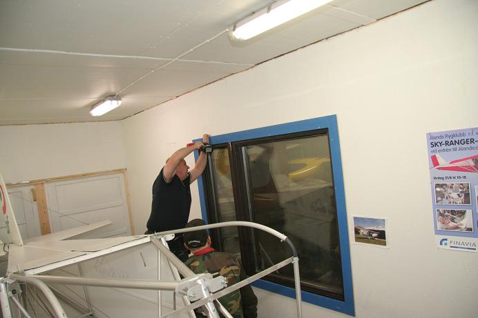

Ikväll var jag ej med i flygbygget utan bökade på runt
i rummet och lade lister runt dörrar och fönster. Vi var
åtta pers och det blir lite trångt i kuvösen. Vi är oftast
fler än åtta.
Jaha, så hamnade man på bild också. :help:

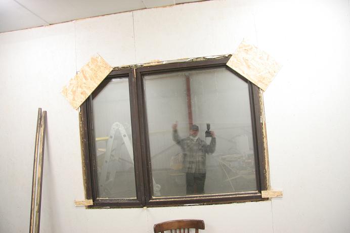

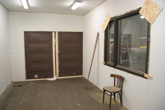

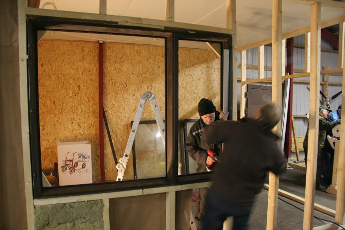

8 november 2010 - Del 1 av 3 - Fönster
Vi har ett fönster i kuvösen. Man ser inte ut genom det, man ser in.
Här har jag fotat inifrån och in. Skulle någon se mot kameran, skulle
de se in i hangaren. Alla står inne, ibland vet vi varken ut eller in.

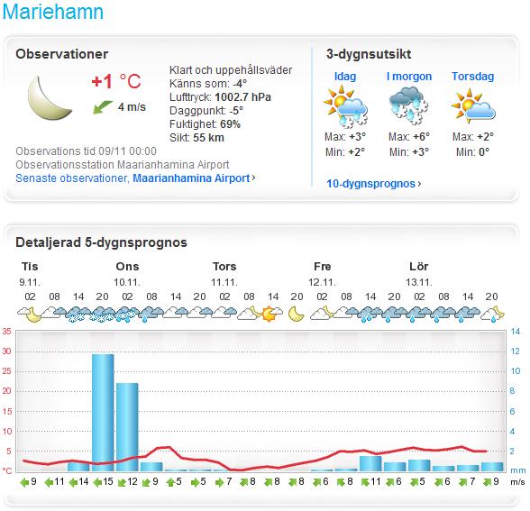

De lovar snöstorm i morgon tisdag, så Pipern blev klädd.

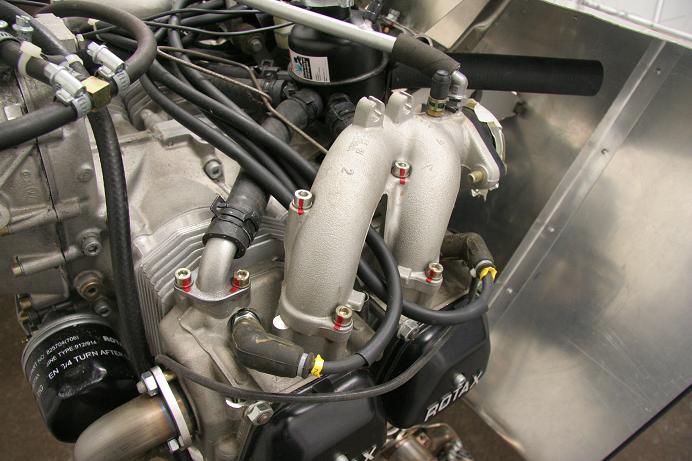

8 november 2010 - Del 2 av 3 - Insug och golvtäckplatta
Vänster insug monteras med packningar osv.

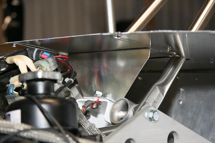

Torpedväggens nedre kant går ner och under ett rör som är klätt med klädseln.
På utsidan underifrån ser det bra ut, men på insidan så framkallar det en otroligt
effektiv plats för allt löst att söka sig ner igenom. För detta så görs en täckplåt
som fogar samma torpedvägg med trägolvet. Sedan kommer den ljud- och värme-
dämpande mattan samt golvmattan att täcka över detta och då blir det... snyggt
som tusan om jag får säga det utan att svära.

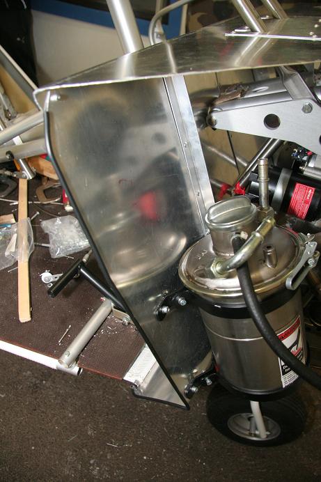

PostPosted: Tue 09 Nov 2010, 00:43
8 november 2010 - Del 3 av 3 - Det tar sig!
Det mesta av torpedväggen börjar ta sig. Den tonar upp sig där fram.
Jag "satte mig i baksätet" och tog en bild. Lite förvånad över att kameran
tagit bilden så allt ser snett och vint ut (17mm vidvinkel), men är allt
rakt? Inte enligt bilden. Skumt.

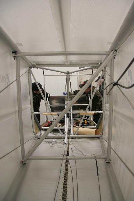

Ni kanske undrar hur jag kom in i "baksätet"? För att göra det lättare
för er... så har jag tagit nästa bild genom att krypa absolut längst in
i stjärten på flyget, där det är ca 50cm högt och 30cm brett?
