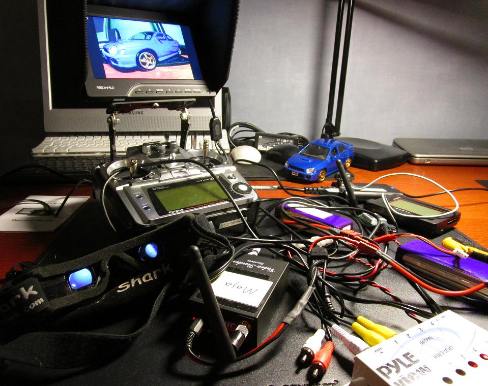

Testade splitter + 7" + FatSharks + videolänk med kamera:

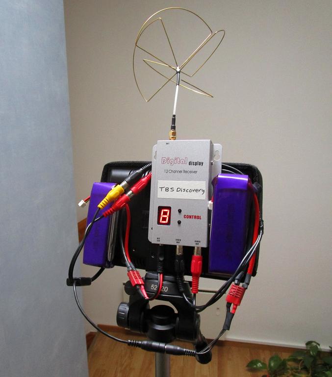

Valfri mottagare monteras bakom monitor.
Finns plats för två ackar bakom monitorn (en för monitorn, en för mottagaren), funderar på använda bara en ack, ska använda wattmetern för att testa förbrukningen.
Videosignalen från mottagaren kan man koppla till en splitter (1 -> 4) dit jag ansluter goggles + monitor + DVR.

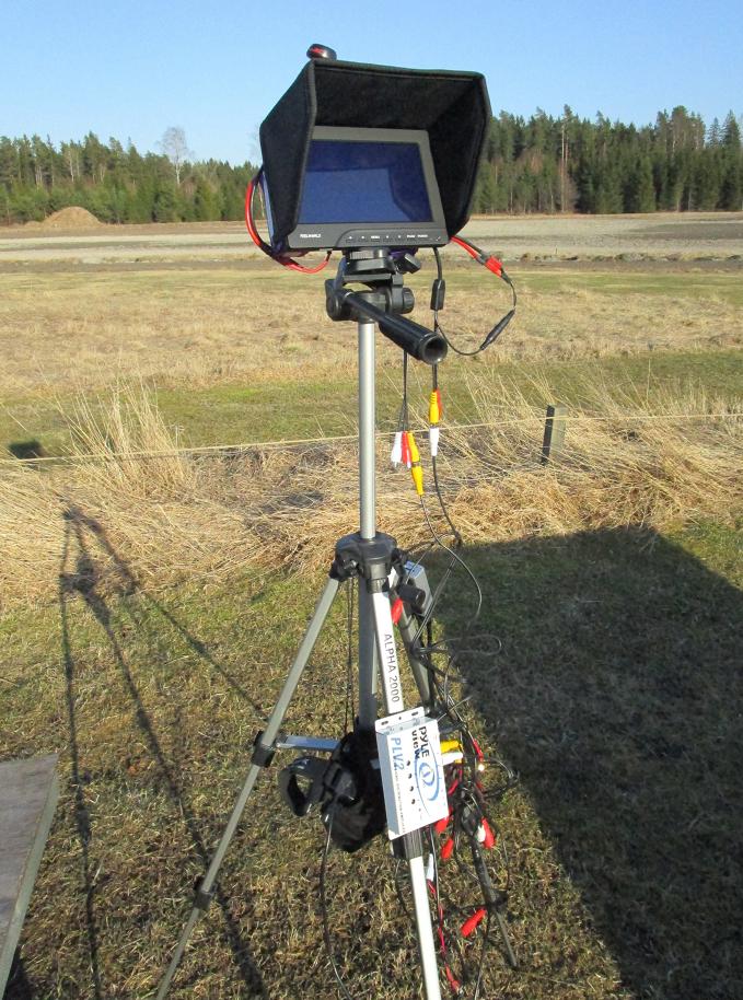

Glömde ju bilderna på monitorn som står på ett vanligt kamerastativ
(som jag fick gratis för att en toss på ena foten saknades, fixade det)
och så hade man ackar sedan tidigare och mottagaren och dess enorma
skew planar-antenn. Monitorn kostade typ 80€. Kanoners! :-D

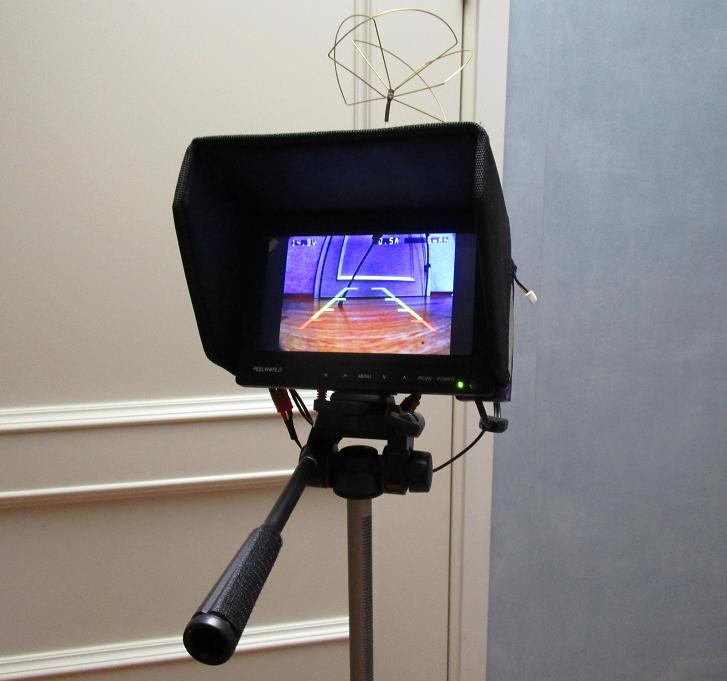

Det man ser i OSDn nu när jag kör mot TBS Discoveryn:
- Spänningen på acken (på Discon alltså)
- Strömåtgången (på Discon)
- Hur mycket mAh det gått åt (på Discon)
- Och så har jag använt en av Sony-kamerans egna funktion för att
lättare veta var mitten är osv, det färggranna.

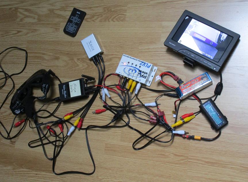

Lödde ihop en 1->5 Deans-splitter för att kunna koppla in allt.
Funkade förstås lika bra det med.
Men behöver en till adapter. Får löda ihop en vid tillfälle.
Kopplade i GTPower Wattmetern och allt drar ca 13,1W och ca 1,03-1,09 A.
Så med en 3S 2200mAh LiPo som man max får dra ur 70% ur, dvs ca 1500mAh
så borde jag kunna ha allt på i nästan 1,5h, om jag tänkt rätt?
Hur som helst skönt, nu slipper man ladda en massa extra ackar. =)
Inte snyggaste härvan just nu ...

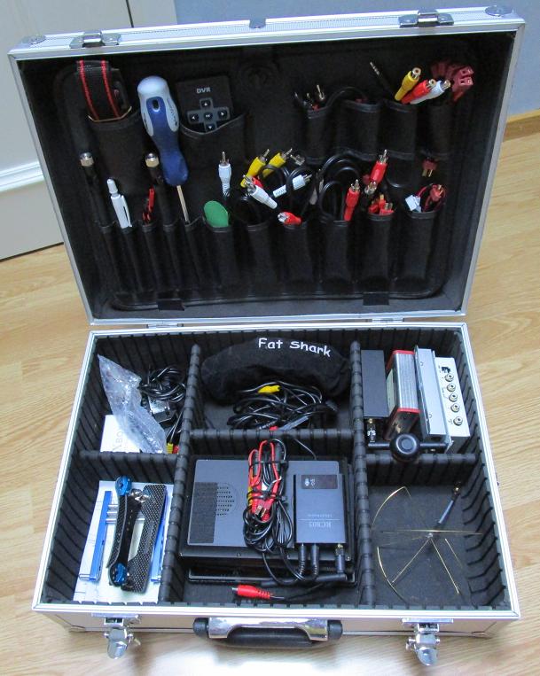

Kabeln fixad. Allt klart. Allt packat snyggt i väskan. Blev en hel del.
I väskan:
- 2 st 7" monitorer med solskydd
- FatShark Base 922 goggles
- 1->4 videosplitter
- 5 st videosändare (både 1.3GHz och 5.8GHz) med dess 5 olika antenner
- Sändarhållare för månitor och sändarstöd
- XBox DVR med fjärris
- 1 grams PAL-videokamera bara att plugga i
- Deans-splitter 1->5
- Drös med matningskablar till allting
- Drös med RCA-kablar för att ansluta video och audio
- Diverse verktyg
Och förstås stativet som inte får rum i väskan.
Nästa grej... det är nog den där antenna trackern...
